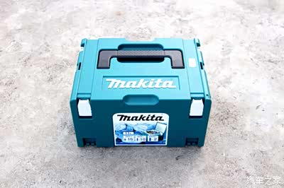

这个保温箱颜色及外观看起来还是可以的

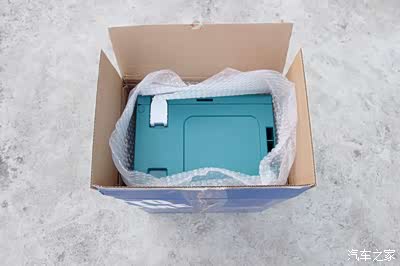

快递包装是我最喜欢的汽车之家大蓝箱,这种箱子暂时还是我收到过的快递中包装最硬实的,之前模型也都是用的这种箱子。
里面包了厚厚的气泡袋,保护绝对的完美

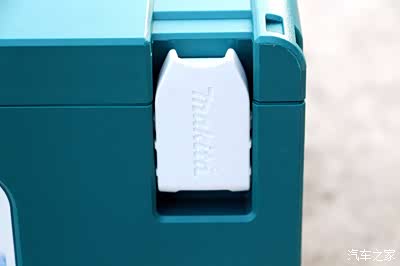

开关卡扣挺牢固的,需要些力气才能打开

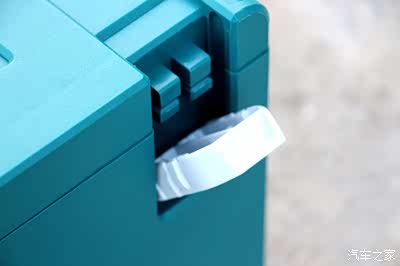

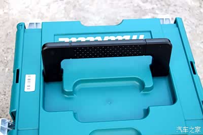

提手可收的,留了两个槽方便下手打开提手

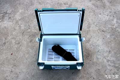

背带跟说明书放在里面了,空间是长方体11L的

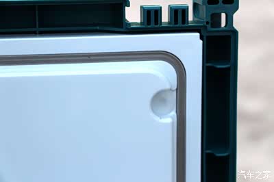

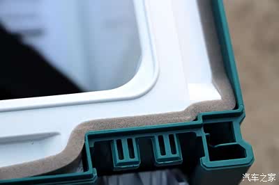

顶部有海绵垫
顶部海绵垫是跟底部这根突起对应的,起到更好的密封作用。
卡扣里面是上下拼起来再卡死的,稳定性很不错

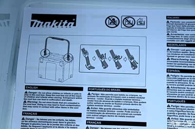

说明书都是英文,我这英文小白看不懂,不过我需要知道的看这张图就好了

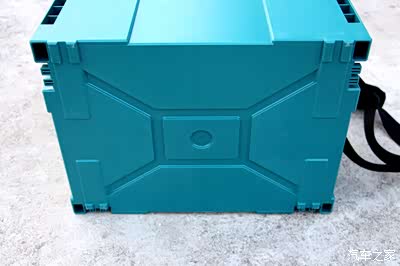

底部也有跟上面一样的卡脚,不知道有什么作用,难道跟什么神秘配件对接的?

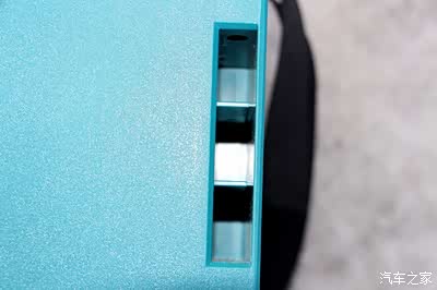

侧边中空设计,里面还有两个连接,弄脏了基本是很难清洗,稳定性倒是不错

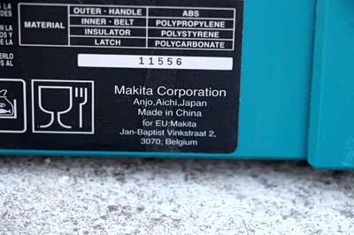

搞的很高端的样子,被我找到了中国制造。。。

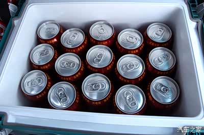

容积测试
这里写的易拉罐15瓶,瓶装饮料10瓶,大瓶饮料2瓶
先试了下只放了14罐,浪费了一些空间
换个摆法搞定15瓶,家里没有瓶装饮料,而且瓶装饮料造型千奇百怪,估计试了也没什么意义。证明易拉罐15罐没问题其他两项基本也问题不大。

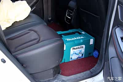

车内摆放测试

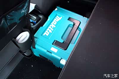

放在正中间下面倒是刚好,但是会影响坐人数量

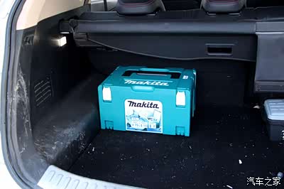

放后备箱上面还可以放东西,这个箱子足够结实不怕压的

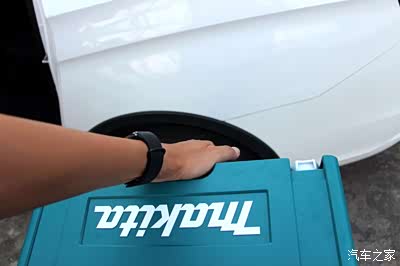

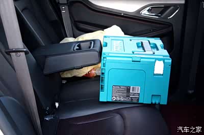

这个是试着横在过道上,占更小的空间,不影响其他人坐
后排两个人还可以扩一下桌台,不过需要固定一下,不然一个急刹就完了。。。

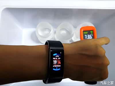

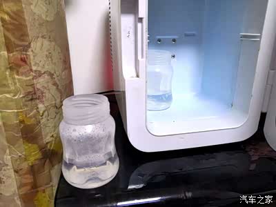

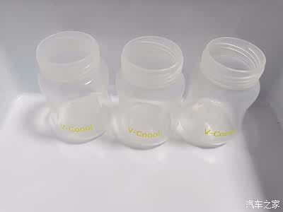

首先找了三个一样的奶瓶,为什么要三个?因为我有一个车载冰箱,常温放一个,保温箱放一个对比保温效果

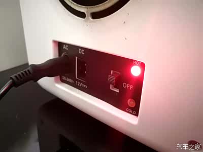

首先给车载冰箱调保温模式

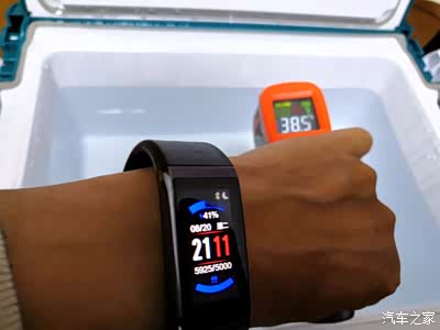

然后看下时间及水温
保温箱一瓶

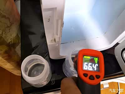

车载冰箱一瓶,常温一瓶

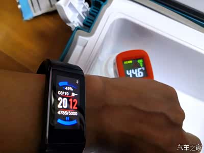

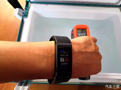

差不多一小时了,原来73.6现在44.6,保温箱掉了29度

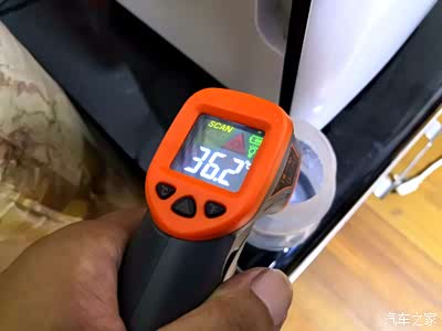

常温的36.2,掉了37.4度
车载冰箱既然还有66.4,只掉了7.2度,果然用电的效果还是要好很多的。

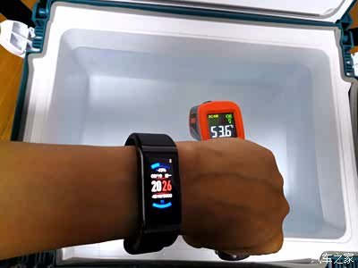

但是保温箱效果真的那么差吗?我忽略了一个问题,水不多,箱内空间过于巨大,箱内空间的常温损耗了太多的水温,导致保温箱效果大减。当然这样同样说明了一个问题,保温箱对小物体保温效果极差。。。
重新换一种方式,这次用热水器接的热水,水量在9L左右
刚好十个小时,只掉了8.7度
24小时多点,掉了15.1度算是很不错的表现了。水温越低掉的温度就会越少,所以我视频里面增加了一些温度又重新测试了一遍24小时保温效果。

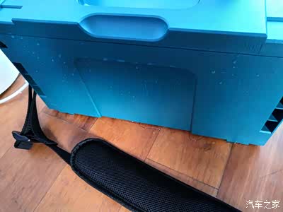

大量热水导致盖子内部水气凝结,一开盖子水珠就会从后面的缝隙流出来。放了背带的话很容易被水弄湿,有时候要注意这个问题,不然就没法背了。
