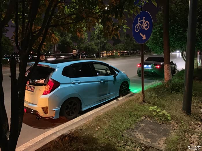

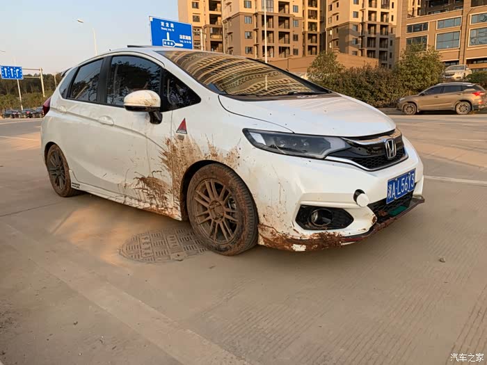

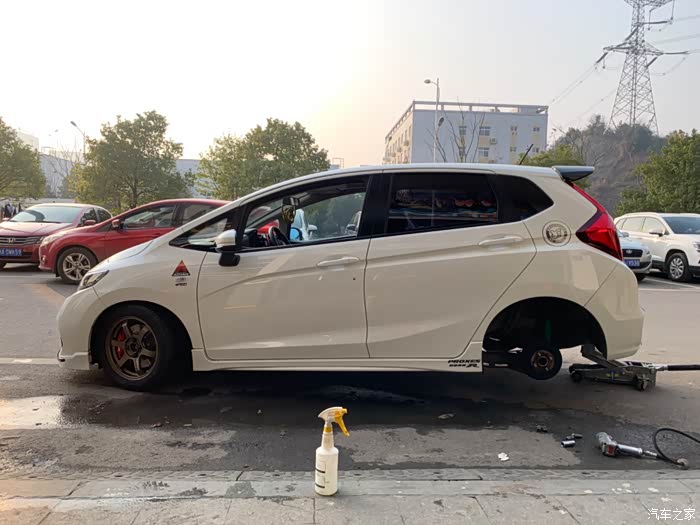

客官好,开图第一张就是我的小飞飞现在的状态,目前较为满意,比较带有竞技风格的买菜车。

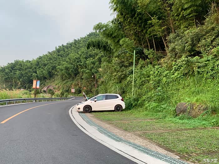

2019年11月刚买车不久,当时还处于原厂状态,激动的开着小飞度前往长沙黑麋峰跑山,当时给我的感觉是这小车不错啊,S档爬山挺有冲劲啊!

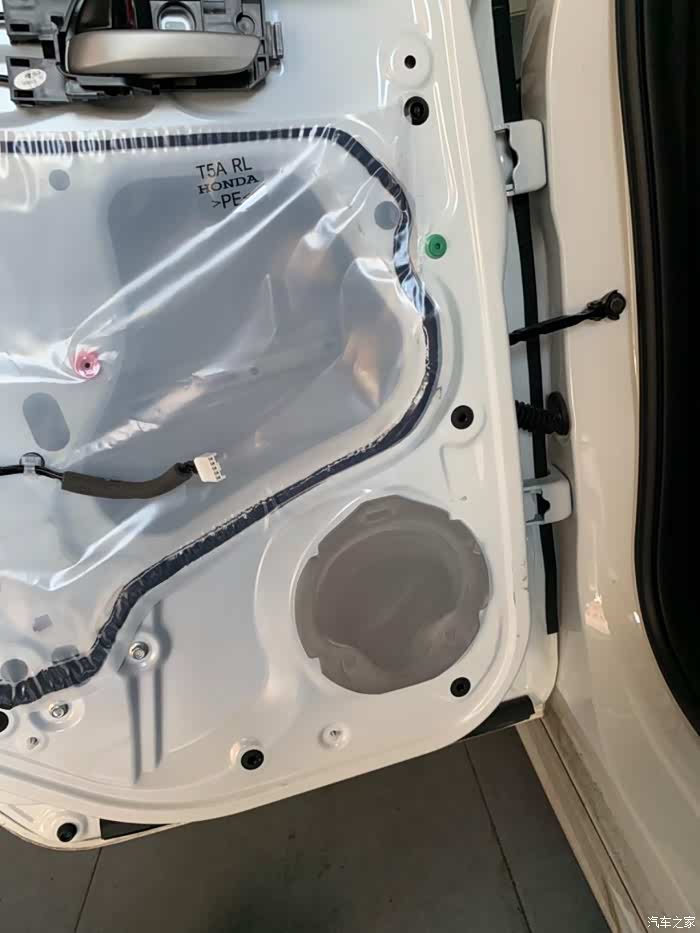

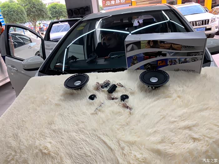

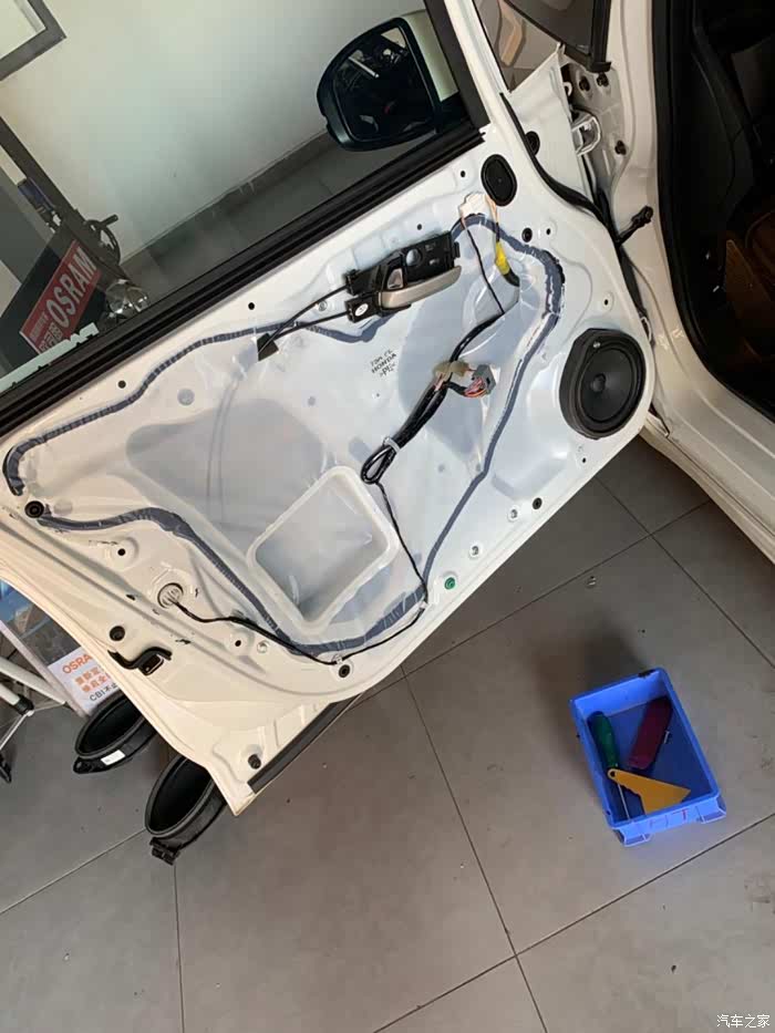

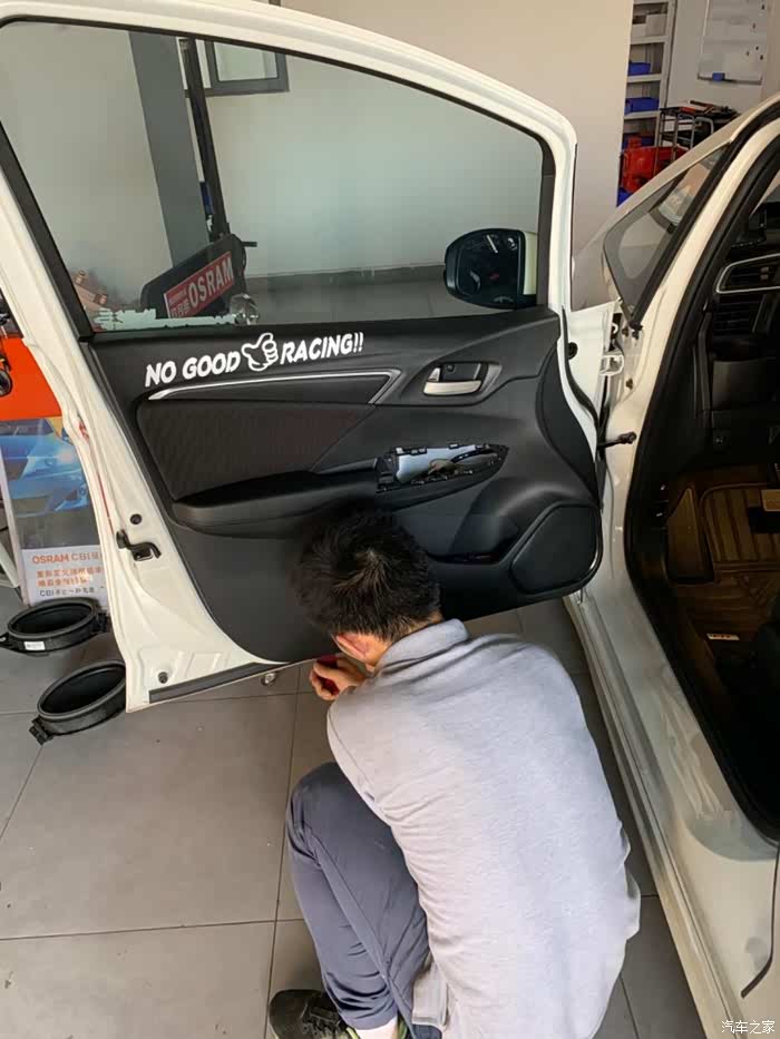

本车的第一个改装是加装了音响系统,我这款车属于飞度次顶配车型,但是全车只有前门有两个喇叭,于是购买了一套音响加高英头并将原厂喇叭移植到后门。

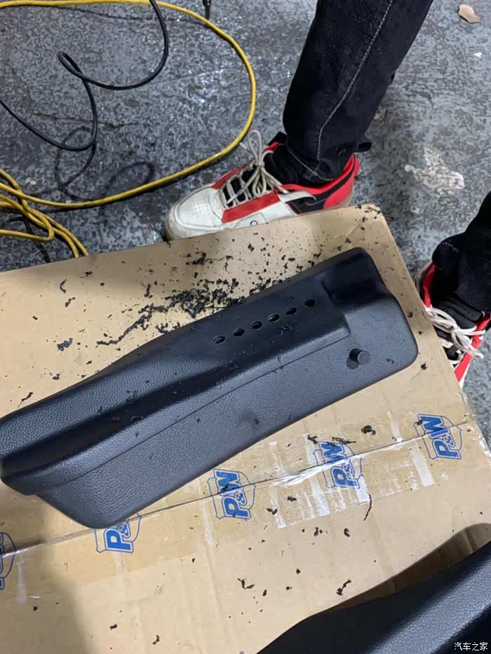

开始拆门板,第一次改装,拆车的时候心里还是有点心痛。为了开车听歌有一个飞跃,也就忍了。
前面的门板没有隔音棉,就是一个简单的防水塑料帘子。
后门没有喇叭,于是将前门的喇叭移植到后门。

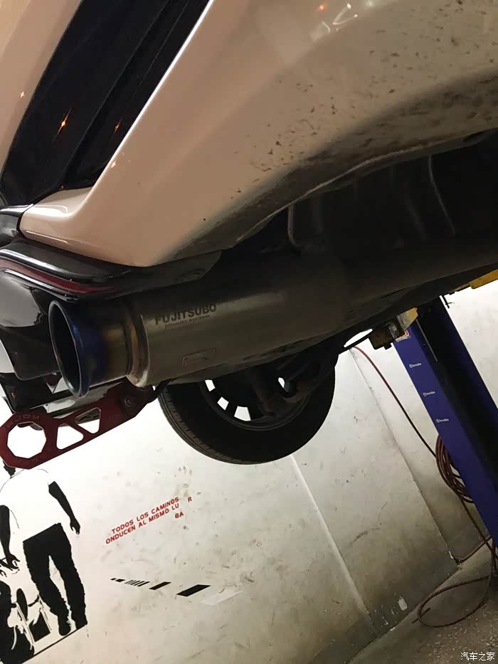

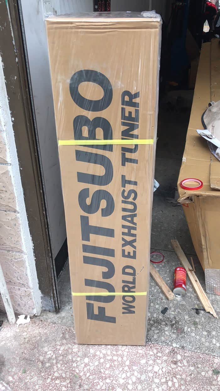

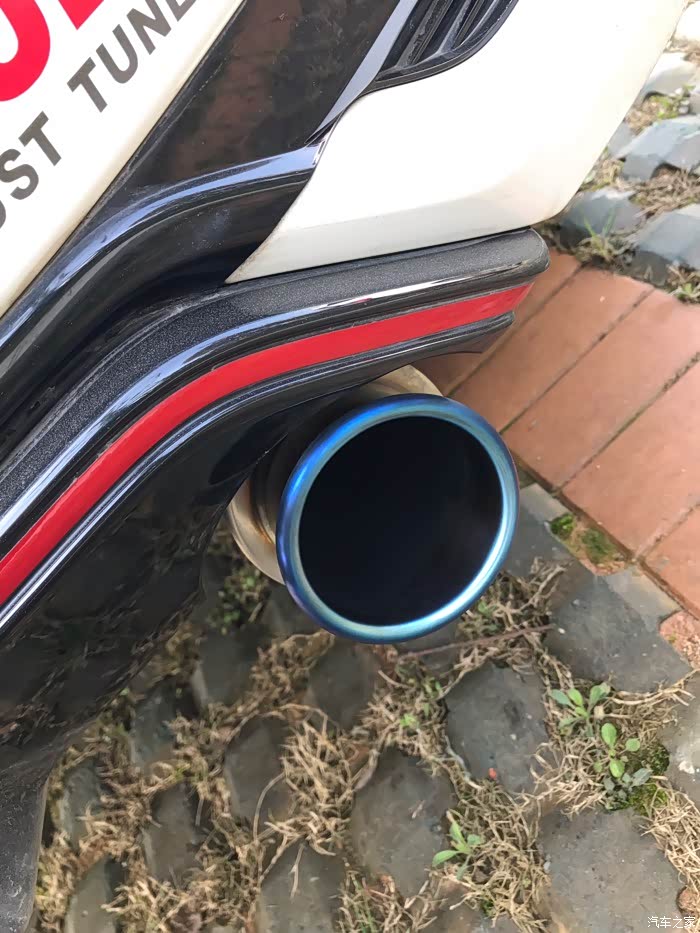

音响改了之后,我发现我就走上了改装道路,飞度毕竟是传说中的“超跑”于是改了第一个真正意义上的改件,FGK潮跑尾段,该排气声音低沉不炸街,3000转开始声音爆发出来。
安装后低调并且饱满。JDM直出大炮。

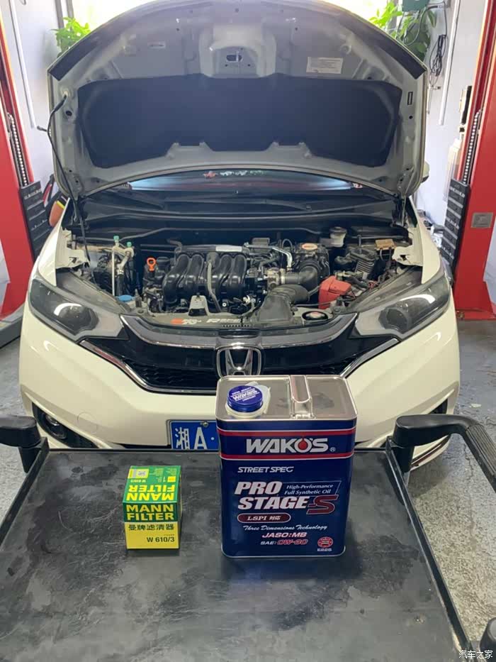

跑山后,本田原厂的绿桶也应该换了,更换WAKOS 0W30高性能机油。

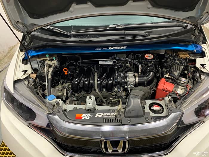

机舱部分,更换了KN进气空滤、DP加大节气门、NGK 7度RX火花塞、狮特前顶吧、Rspec一阶程序、国产土豪大灯

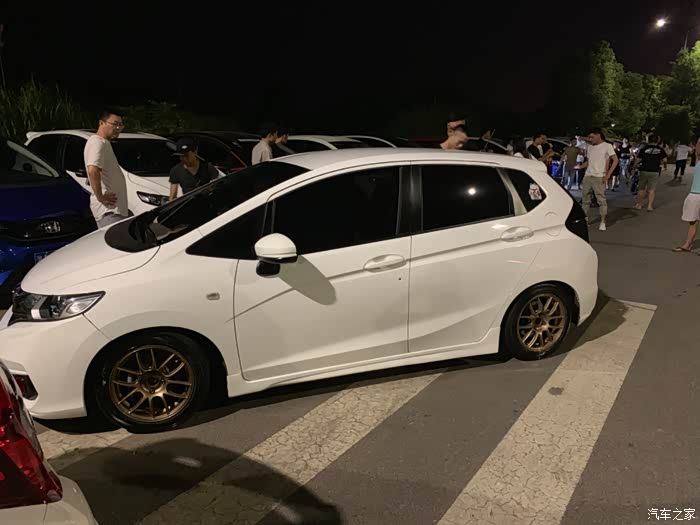

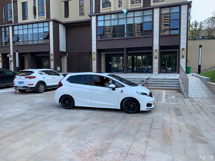

两指的底盘高度,加上古铜的轮毂,上班、买菜、下地库刚刚好,那段时间我感觉我毕业了,很完美。

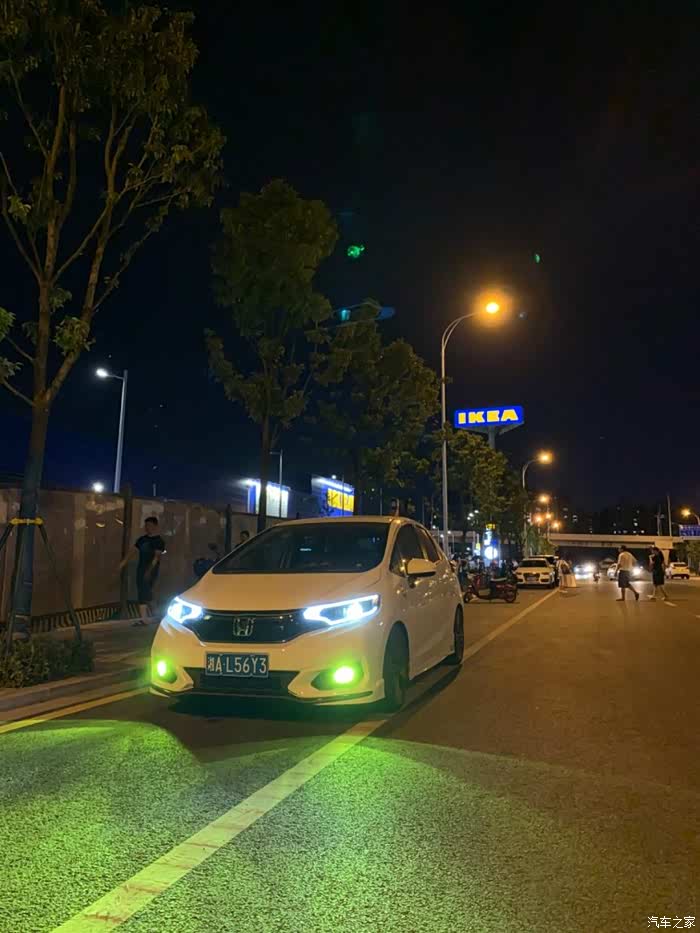

土豪三代国产大灯,外加Q8S柠檬黄光雾灯,回头率杠杠的。

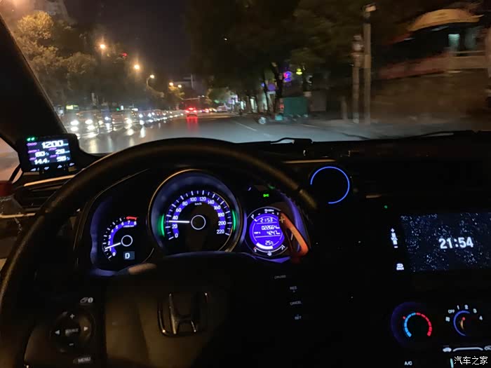

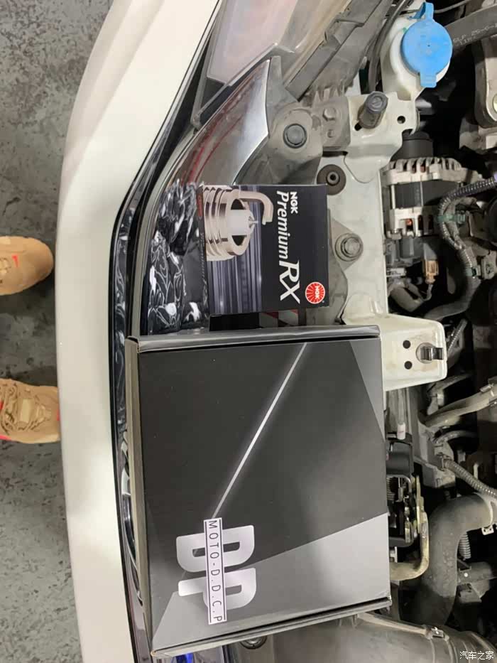

过了一个月,心里总是痒痒的,又想玩点新玩意,于是更换了NGK RX 7度火花塞及DP加大节气门,原装位安装,SPOON的数据,配合之前改的KN空滤外加直通头段,动力很猛,特别是后段加速,80到120上升的很快,效果很好。
NGK大厂火花塞很好用,很牛逼。

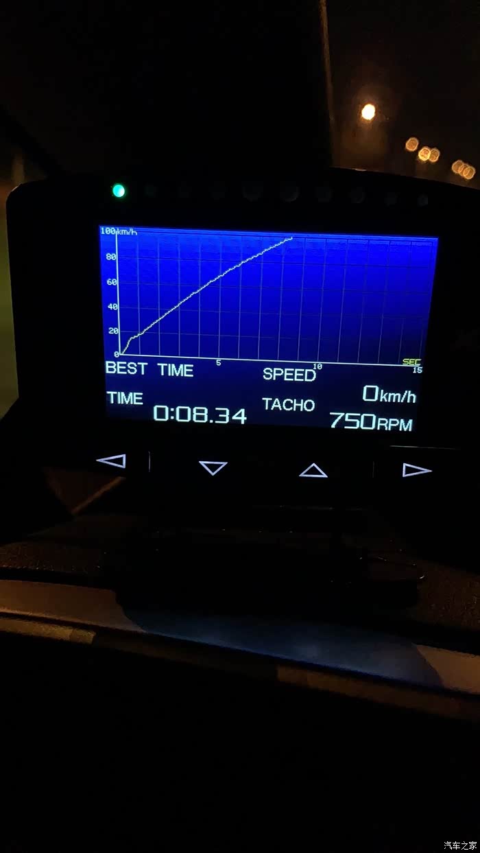

当晚便在空旷无人的安全场地用欢乐表测试了01,很惊艳的成绩,8.34S,很满意,很满意。
动力现在特别生猛,L15B潜力发挥出来了,有一天去跑山,在乡间小路上由于车速过快,对面来了一个货车,当时刹车不给力,冲到沟里去了,导致前保险杠卡扣断裂,前包围刮伤,哎 心痛。于是萌发了改刹车的冲动。

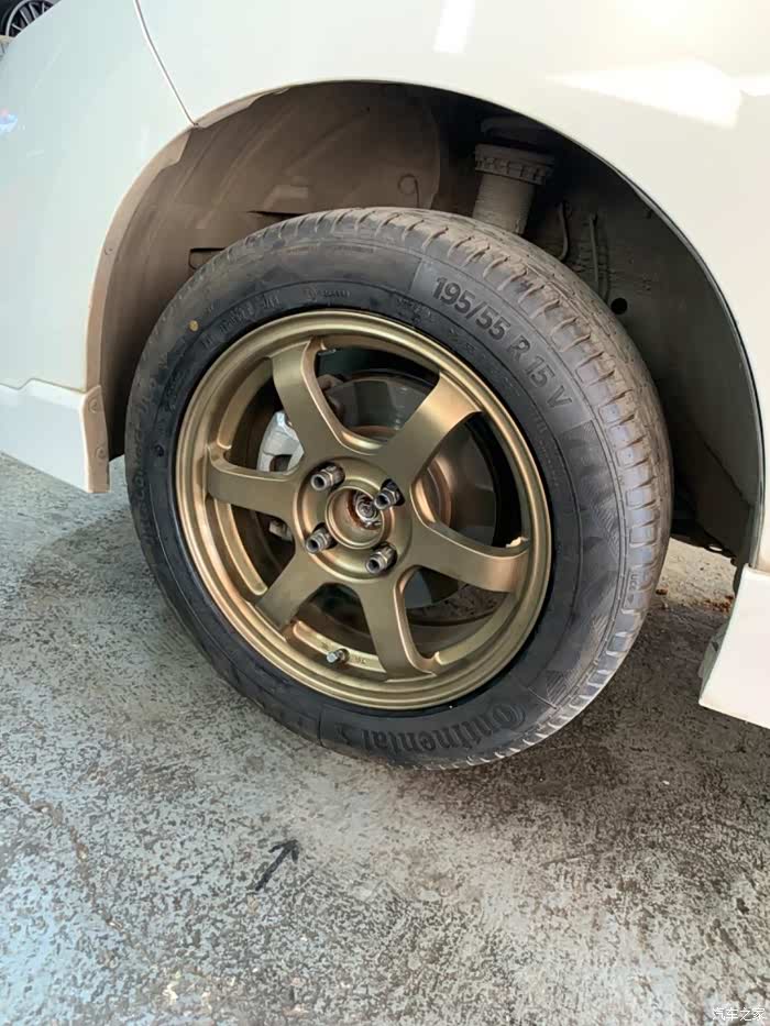

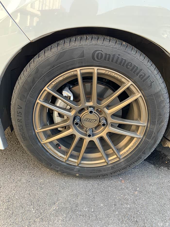

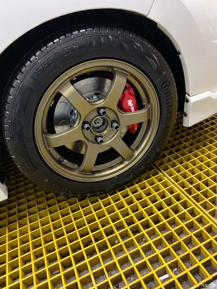

由于我的轮毂是6.5J ET38无法过四活塞卡钳,于是动了再换一套轮毂的想法,我就是为了一套刹车又改了轮毂走的弯路。

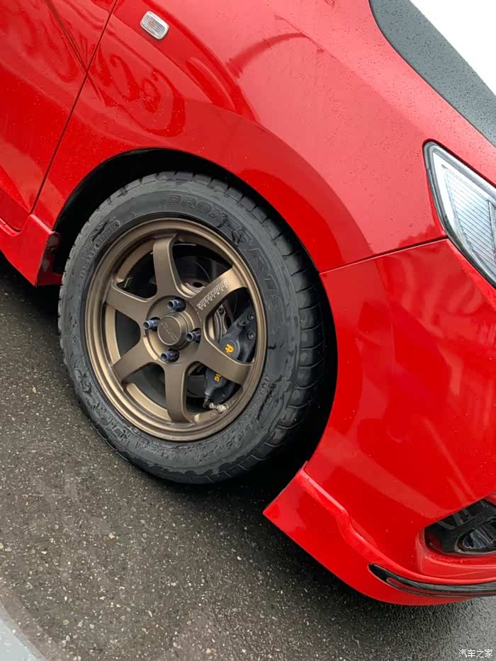

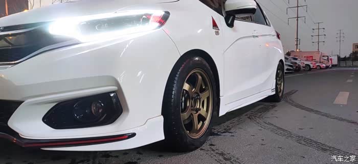

恰巧跃岭出了 一套数据完美的JDM轮毂,我之前用的就是跃岭,品质很过硬,于是又购入YA2838 6.5J ET35,飞度在售的所有改装卡钳都可以通过,并且数据完美,不会因为ET值和J值过大而蹭轮眉。
第二套轮毂我又选择的古铜,这下很JDM了 很喜欢。
看着轮毂中空空的感觉,希望我定的AP小四早点到来。

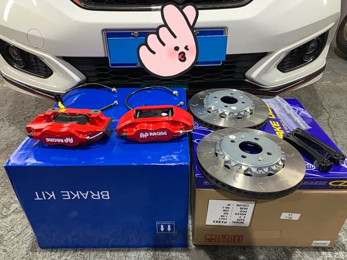

经过一周的等待,AP套装到货了,这里有一个小插曲,原先订货是买的7600,因为黑色很低调,并且比7609的红色便宜几百,但是发回来的货却是7609,我想哇 我赚了,那就不低调,红色就红色吧。毕竟7609的红比7600的黑贵几百,我赚了!

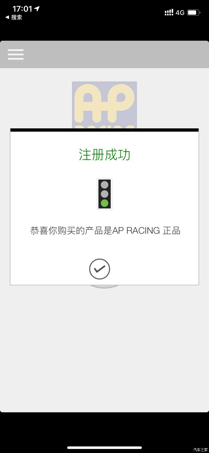

经过扫描卡钳上的二维码,验证我的卡钳是正品。

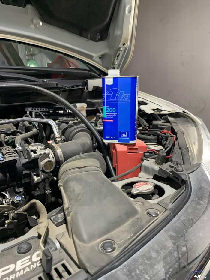

家用兼顾走街,ATE刹车油够用了,至少我认为比原厂刹车油好用。

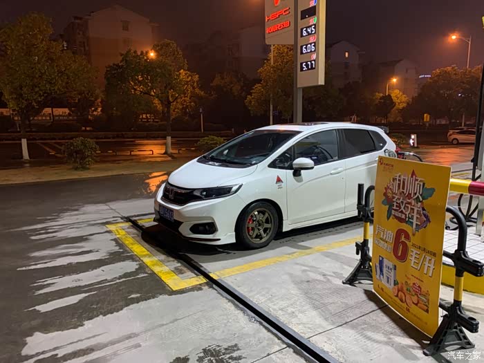

AP套装配置:7609正品红卡钳。mintex刹车皮、CZV286mm鱼钩刹车盘、HEL钢吼、CZV合头、桥码。正在卡钳排空气中。
改了刹车套装后有一个磨合期,所以卡钳的制动力还没有发挥出来。现在避震两指的高度,虽然看起来高了一点,但是作为买菜车,长沙的地库基本都能安全的下去。

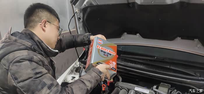

顺便又做了一次保养,我亲自动手换油中。同事送的海湾机油 0W20感觉很安静,很好用,很顺滑。推荐各位购买。

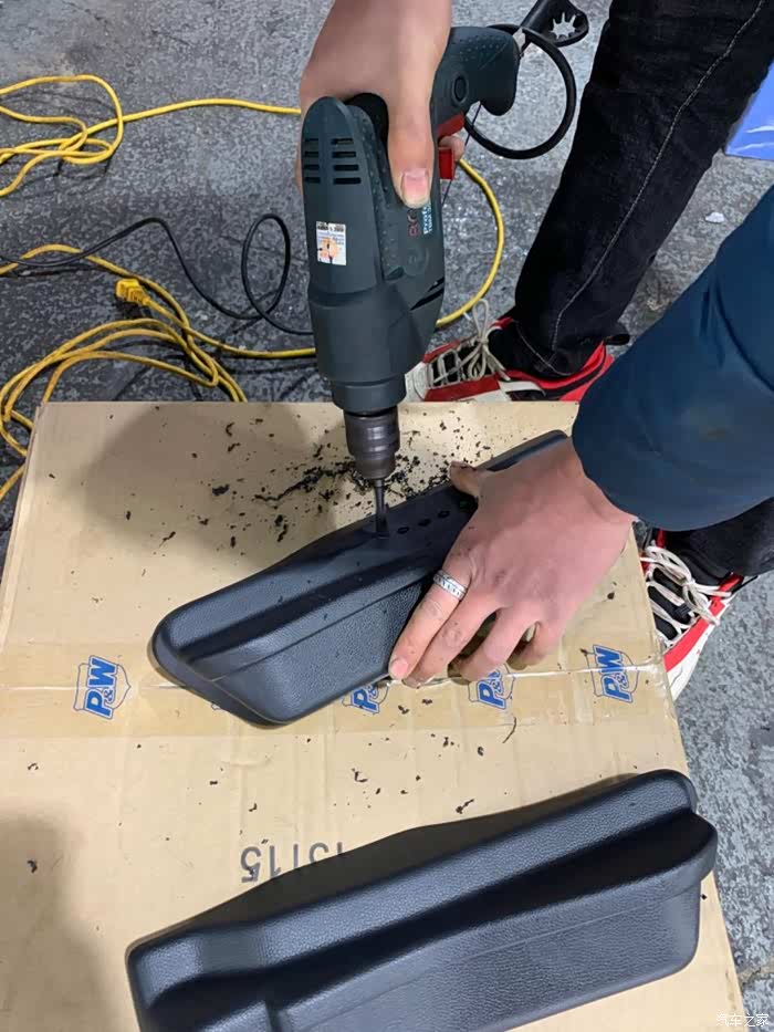

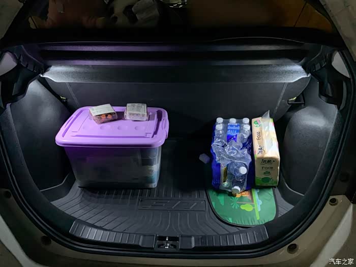

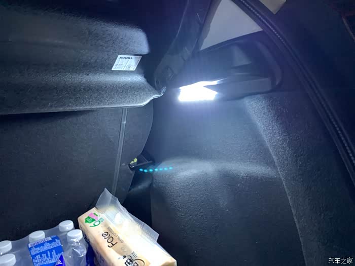

没事又继续折腾,飞度原厂不带后备箱照明明,于是自己动手DIY后备箱照明灯。
拆下后备箱左右两侧的搁物板,并对搁物板进行打孔,安装灯泡用热熔胶固定。取后排阅读灯的线便可以实现开关后备箱尾门,后备箱照明灯点亮。
LED灯珠非常的亮。
两边都有灯,很亮。在地下车库取物品再也不用摸黑啦。

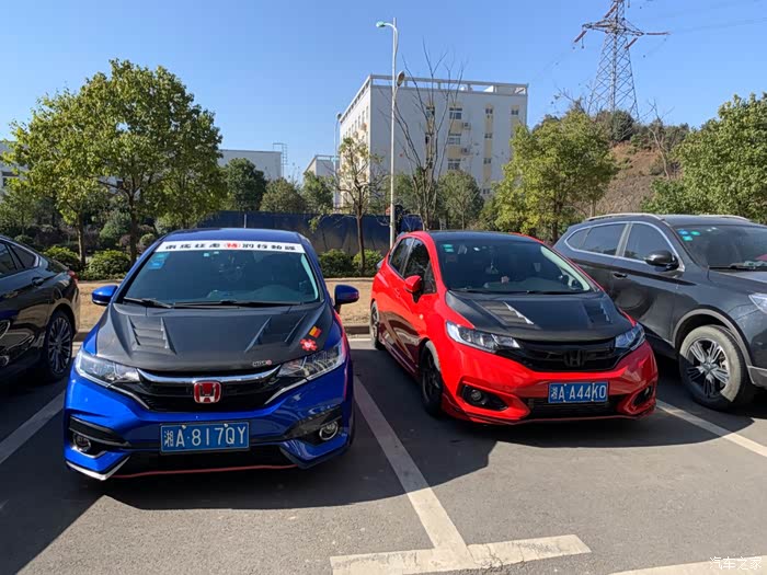

这两台是我们群的网红车,蓝飞是自动波改手动波并且更换BC弹簧的车型。红飞是改了涡轮套件的CVT车型,一手动,一自动都是很猛很厉害的,我崇拜的对象。
和好友的车一起拍照,为什么总感觉别人的车都那么的完美,那么的好看。希望在2021年里,我的车车继续进化,向车友们看齐。
