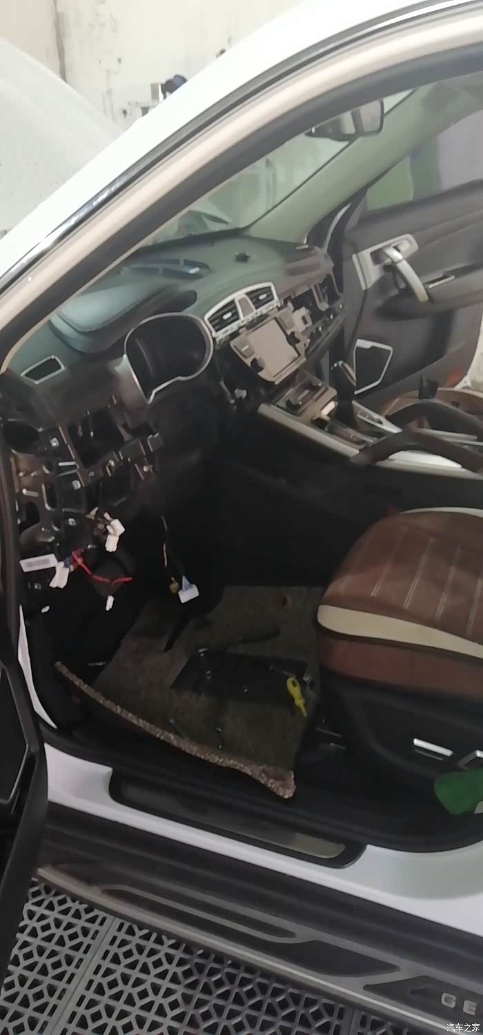

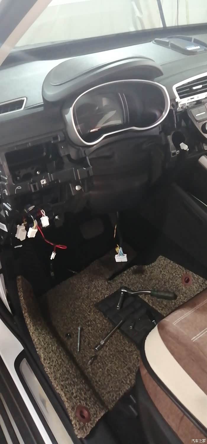

今天根据论坛里大神的帖子,完美解决转向卡顿问题。其实就是往减速涡轮蜗杆加油脂,原厂油脂太少。。。感谢论坛大神。。。起初打算去4s索赔转向管柱,但是看各位同学更换后短时间内又重复出现卡顿现象,换了坏坏了再换,治标不治本。等出保了谁再给换,干脆自己动手根治。
记得重新装上转向管柱后要电脑匹配
