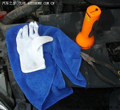

准备的工具~~毛巾擦灰~~手套拿灯泡的时候防止手印~~手电看仔细~~钳子助力~~

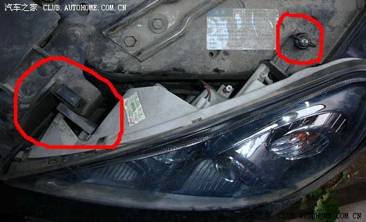

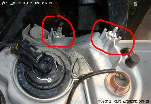

需要拆卸的地方~~
这个卡板大约要提到这个位置~~具体看下面的那个卡头~~~

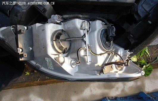

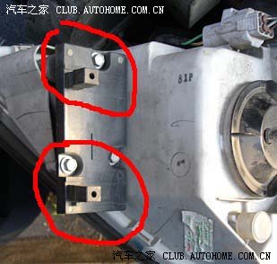

大灯整个拿下来的样子~~注意有4个卡头~~~分别在左面和右面各两个~~~~
左面的~~
右面的~~

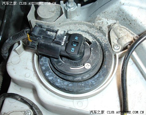

近光卡座~~逆时针旋转就能弄下来~~

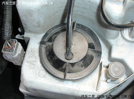

远光卡座~~也是要逆时针转~~

这个应该是转向灯~~大个的黄色灯泡~~~没换~~~
