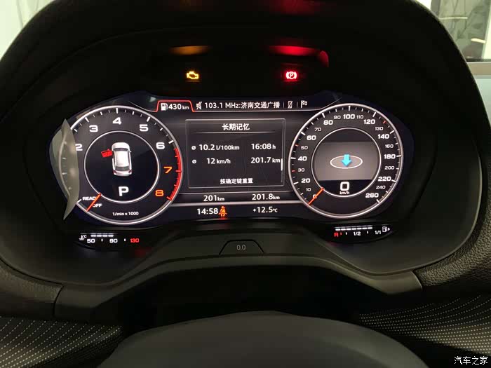

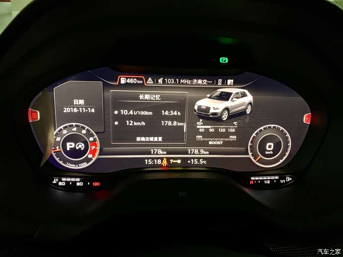

这是提车那时候刷隐藏拍的大液晶。

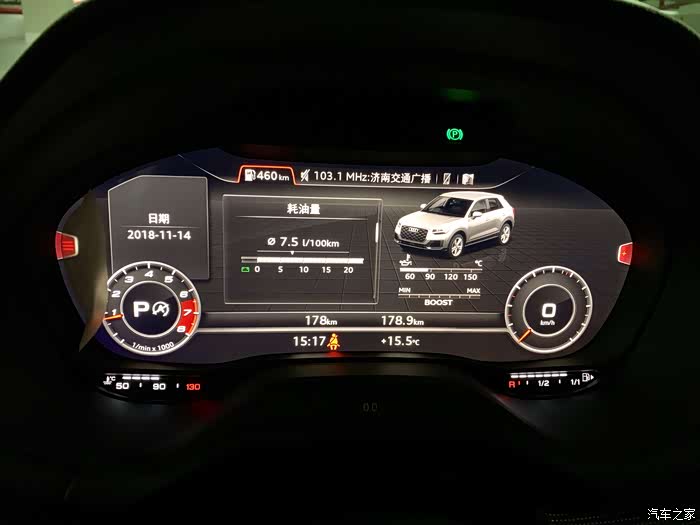

当时市区百十公里油耗10L。这几天看了下油耗下来了,7-8L。

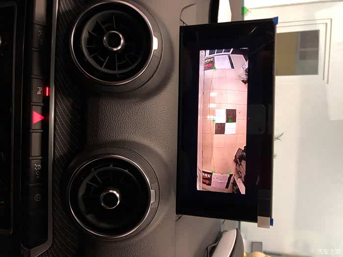

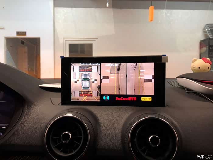

这是完工以后的,清晰度,速度还可以。跟我当时我那台X5 在4S  QJ的效果差不多,啥牌子我不懂,反正看着舒坦就行了。

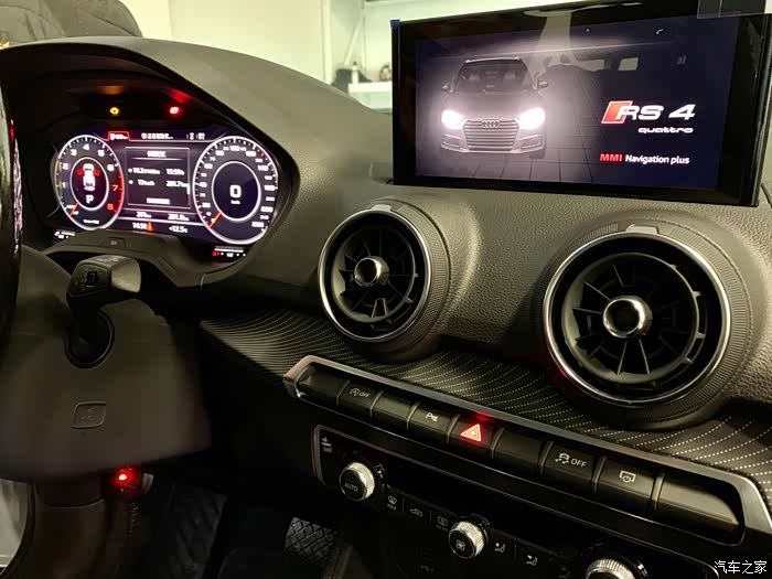

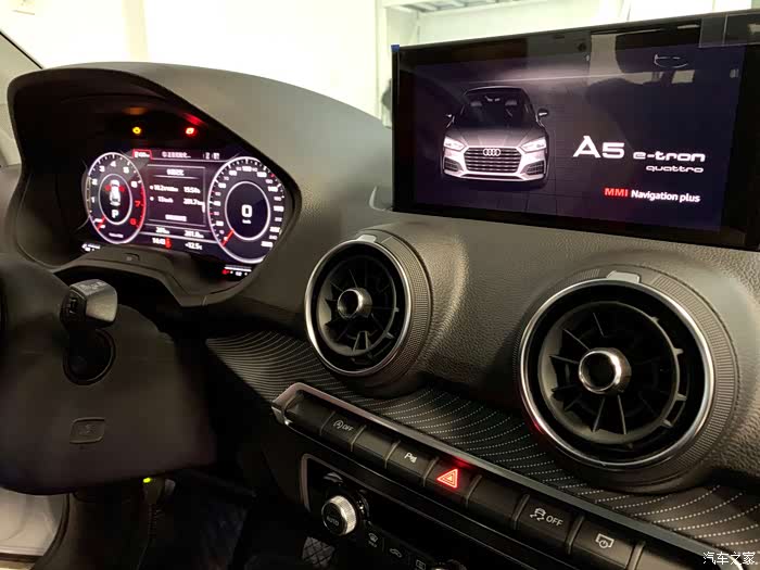

哈哈,离不厉害,RS4的界面都刷出来了。

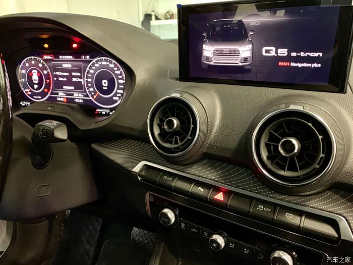

Q5 混动的界面,。哈哈哈啊。有点意思。
竟然还有 A5混动。。。。。。。。

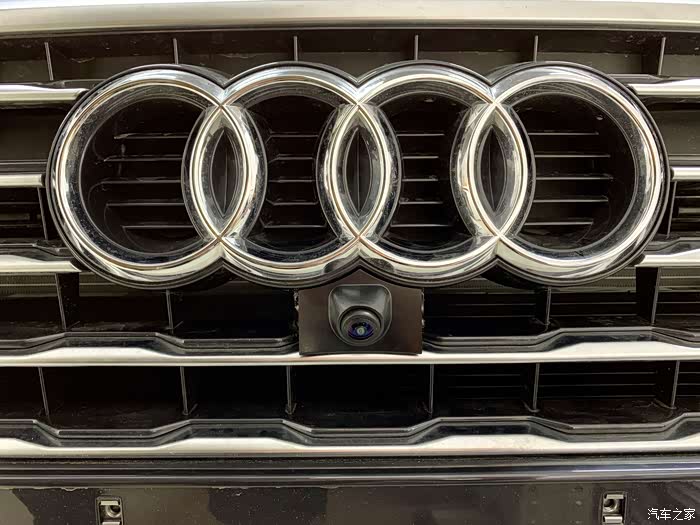

必须前后左右全部加摄像头。。这是前面的。
清晰度是可以的,。。

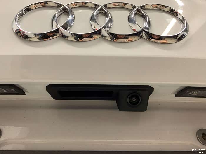

后摄像头。同时配备的前后超声波倒车雷达辅助倒车,更是驾驶员的第三只眼睛,让驾驶员清楚查看车辆周边是否存在障碍物并准确了解障碍物的相对方位与距离,避免了倒车时因驾驶员看不到车后和左右两边的情况而发生刮碰与车祸,并可以通过画面的指示调整揉库、倒库的角度,帮助驾驶员安全轻松停泊车辆。

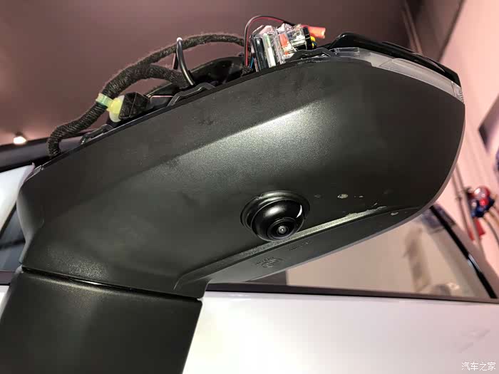

这是两个反光镜下面的摄像头。这个需要打孔安装。,360度全景影像系统可更加直观和安全可靠的辅助倒车,给广大车友带来极大的方便,因此必然成为泊车系统的新趋势。全景倒车影像系统在汽车周围安装能覆盖车辆周边所有视场范围的4个广角摄像头,对同一时刻采集到的多路视频影像处理成一幅车辆周边360度的车身俯视图,最后在中控台的屏幕上显示,可彻底消灭车辆周围的视觉盲点,它能让驾驶员实时在车内监控车外前、后、左、右视频画面的情况,避免意外事件发生。

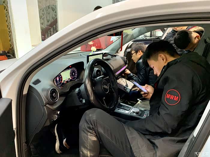

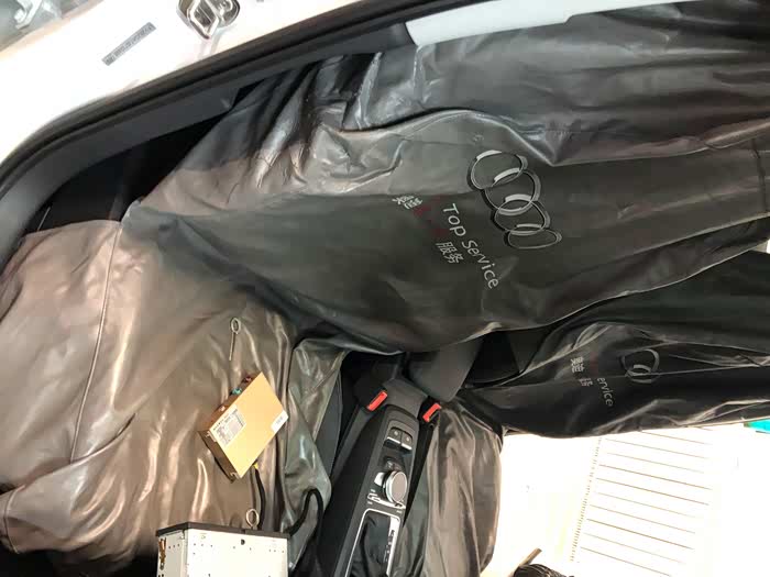

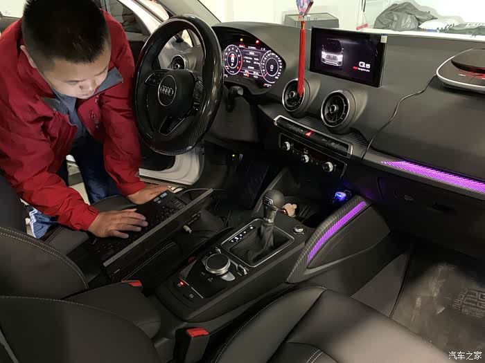

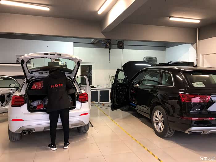

调节主机,因为Q2L是新车,匹配了好几款主机不行,本以为跟A3同平台,结果发现不行,后来是Q7还是 A5才可以。

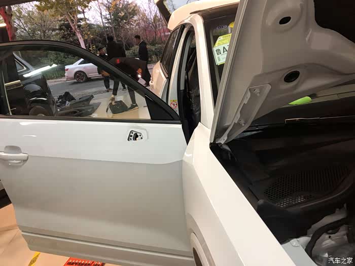

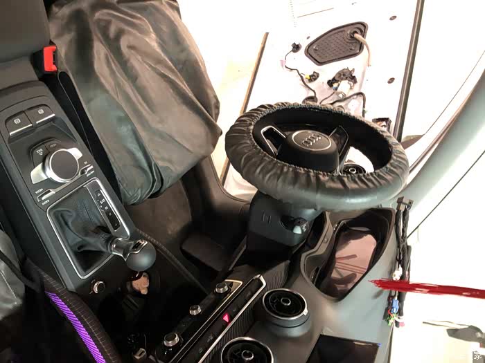

好在不是拆的太狠,还可以接受,因为中间安装出去吃饭了,所以配件安装都没拍。,

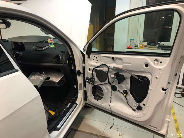

需要拆门板,然后走线,后视镜打孔。
主机换了好几款,弄了几个小时,一直匹配不了。。。。仇人。
旁边一个Q7也是在安装全景,去的比我晚,完事比我早。。。。哎

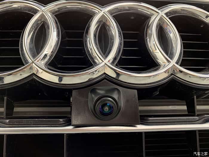

前摄像头。

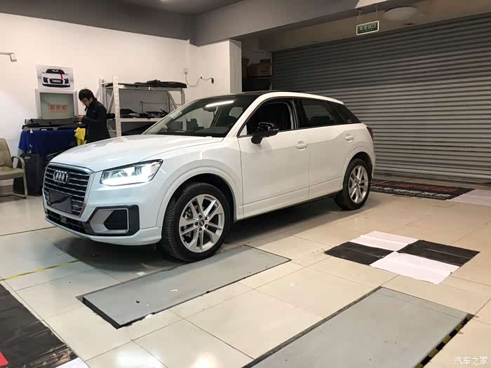

匹配完事,测试正常,完活。。。。
