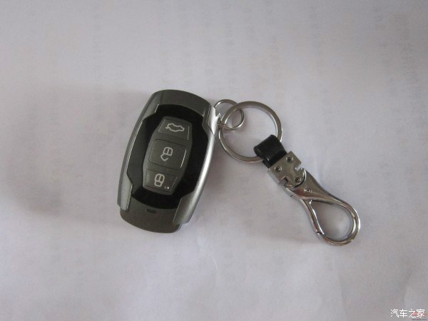

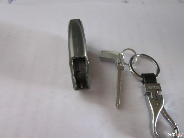

看到有朋友问速锐的遥控电池怎么换  今天有空发个贴   不用任何工具自己换上  知道的不要喷
不说废话直接上图

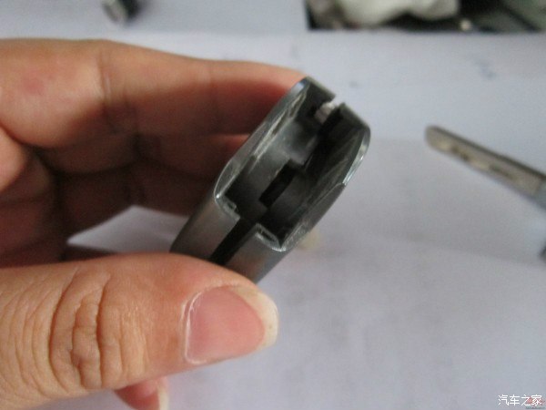

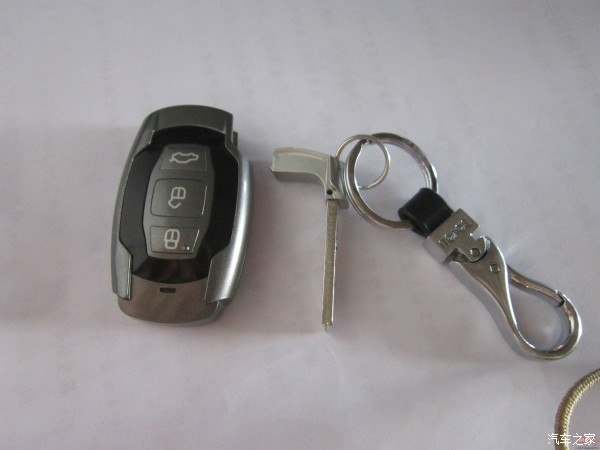

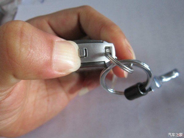

看到尾部的那个小突起了吗  往另一边拨 就可以把机械钥匙抽出来

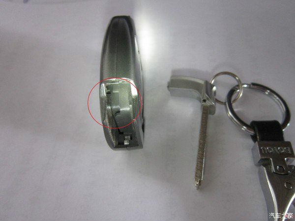

 看下这张图上红色圈起来的地方 把机械钥匙对准这个缺口拧一下

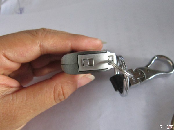

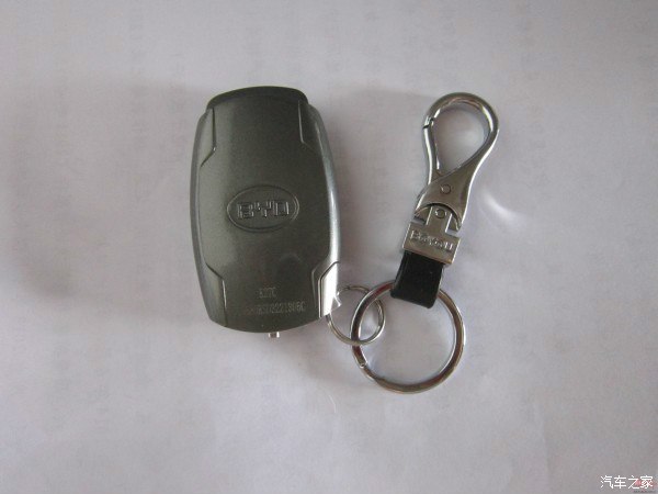

遥控器就打开了 是不是很简单 不用任何工具

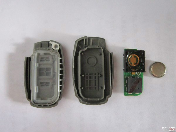

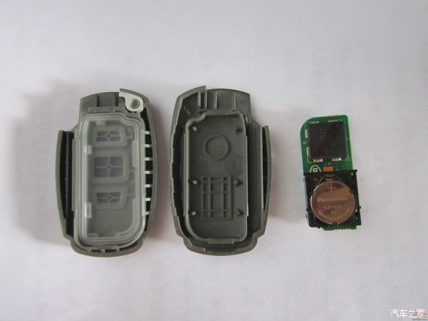

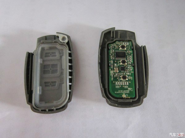

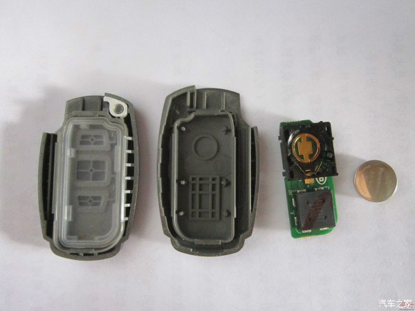

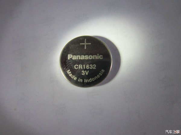

打开后的全家图  来张电池的特写        品牌: 松下   型号:  CR1632   电压: 3V       买块同型号的电池装上(注意正负极) 原样装回去  完工
