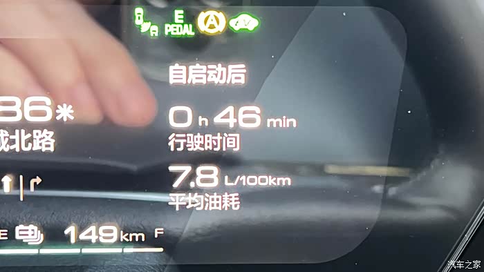

先介绍下平时通勤工况:全程38-39KM,其中75%左右为高架路况且限速80KM。今日下班时开启了保电模式,保电前剩余纯电续航127KM,上高架前行驶7个红绿灯,下高架后行驶3个红绿灯。
首先打开保电,调整到80%目标值,发动机随即启动(显然,127KM是不到184KM的80%的)。发动机的启动,从右脚踏板上能轻微感受到震动;车辆的行驶提速比纯电下,略有滞后。总体感受完全可以接受,且油电之间的切换感受并不明显。
车辆逻辑设置是,当时速小于30KM时,自动进入纯电模式。
当行程过半之后,纯电续航从127KM增加到149KM时,发动机停止工作,此时由纯电介入驱动。伴随电量在行驶中消耗后,续航里程下降到146KM时,发动机再次介入工作保电。此时,我理解为“时滞效应”(不明白的朋友可以百度了解一下)。为了验证我的判断,再次观察了一个循环,果然是:当续航里程下降到146KM时发动机介入,上升到149KM时发动机停止。同时,取其平均数147.5KM / 80%,可以得知满电时的总续航是184.375KM。逻辑、公里数,都没有问题!
再说油耗,在初始持续发动机补电的时候,油耗恒定在10.X L/100KM 水平。这也好理解,毕竟1.5T的发动机,要拖动2T的车辆,且要给动力电池补电,这个油耗也没啥好抱怨的。随着纯电的工作介入且行驶公里数增加,“平均油耗”逐渐下降到 7-8 L/100KM,个人认为这个仅供参考。

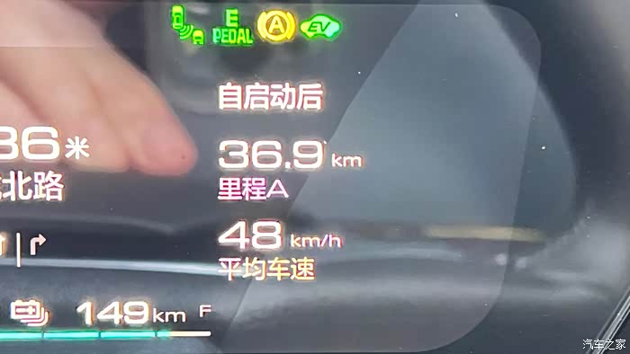

当我到家后查看APP,发现油耗一共4L,行驶了38.5KM,也就是说如果长时间保电行驶的油耗是4/38.5*100 = 10.39 L/100KM(我拍照的时候距离目的地还有1.5KM,照片记录的是36.9KM行驶距离),基本和表显时数据差不多。
