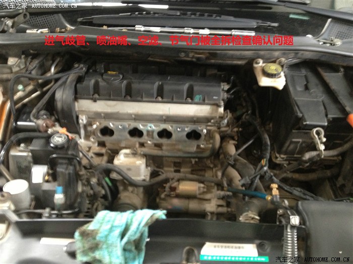

      查原因:1、拆进气歧管和喷油嘴进行清洗。
                    2、拆节气门进行清洗,安装后做初始化。
                    3、安装复原,启动点火。还是原来样子。

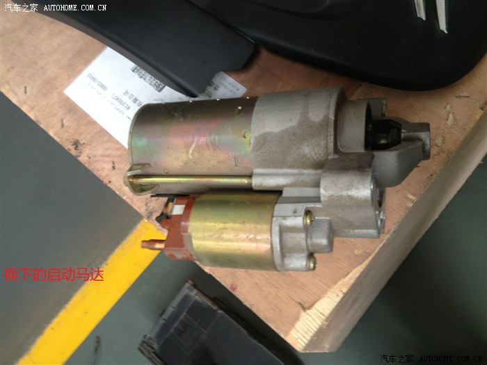

                    7、拆下启动马达,更换新的启动马达。试验启动点火,大吃一惊!果然启动点火迅速,一次就能成功。
                          多次试验,都是一次就迅速启动点火成功!说明问题就在于此!!!(启动马达+工时费=650元)
