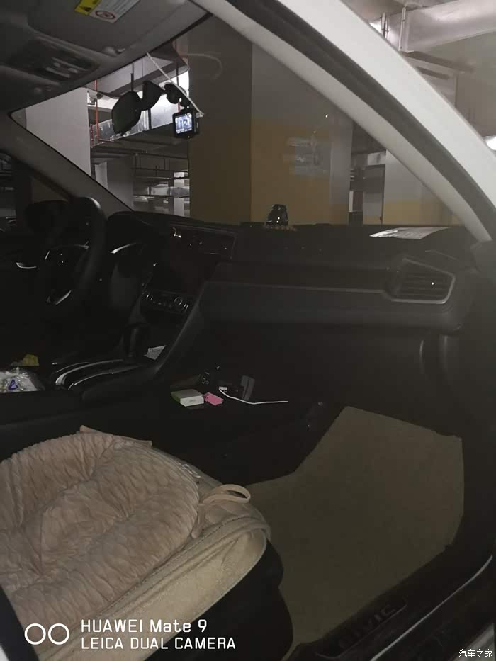

大晚上自助更换十代思域空调滤芯—附空气滤芯的方法步骤
昨日到货,今日大晚上在地下车库先把空调滤芯更换下,非常简单,完全自助就可以更换,顺便附带给同道车友们分享下更换空气滤芯的方法(之前已自换)

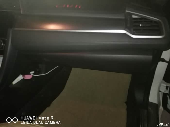

1.十代小思空调滤芯位于副驾手套箱位置

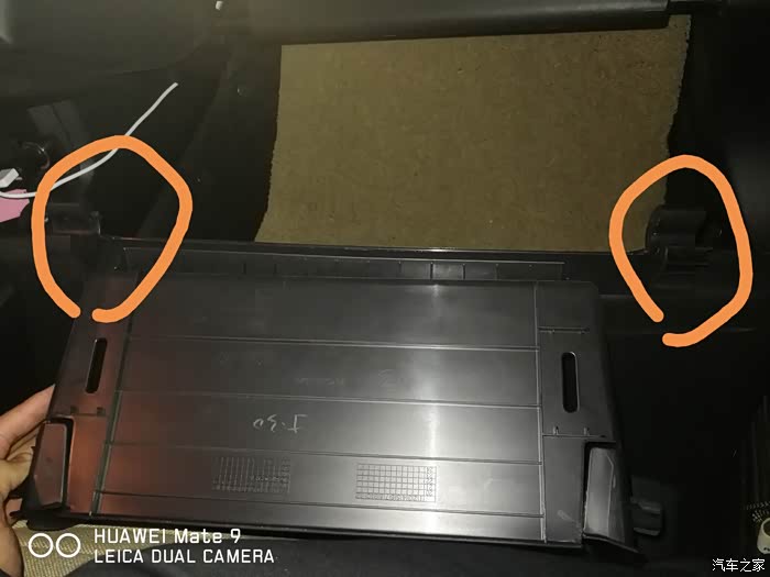

2.打开手套箱,两只手向里挤压手套箱内侧(上图位置)再向外一拉手套箱就下来了
如图手套箱拿下
就靠这胶轮固定、活动手套箱
手套箱内部全景,接下来拆空调滤芯挡板

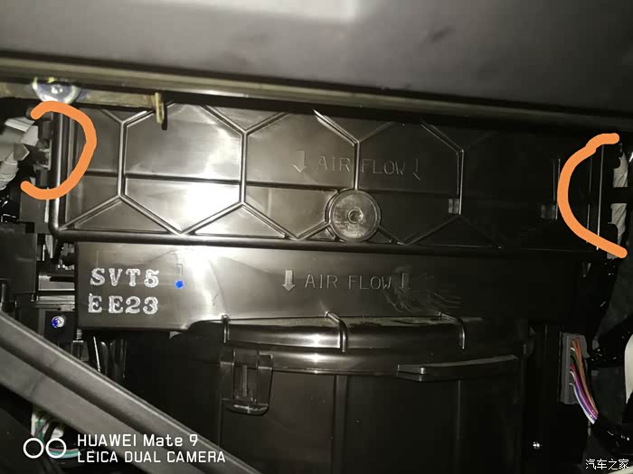

拆除此位置的空调滤芯挡板

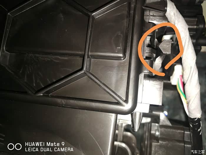

如图位置,两边有卡扣,两手同时向里按住便可取下
就是这个卡扣固定

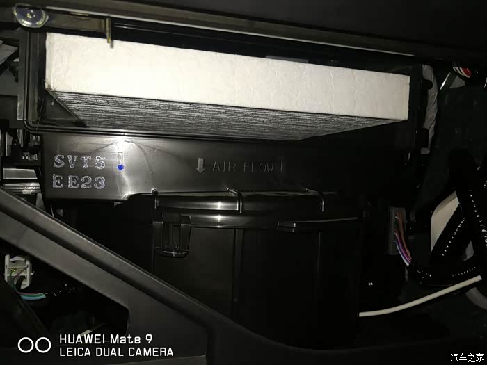

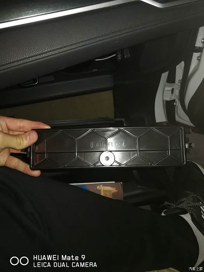

取下的盖板,注意表识:空气自上往下,待会儿同样需要注意空气滤芯箭头标识安装
就可看到空调滤芯

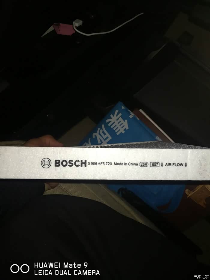

购得空调滤芯:博世0986af5720双效活性炭
原价:69元,满减后40元
原价:69元,满减后40元

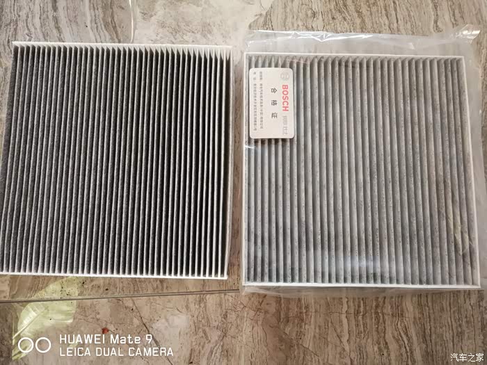

原厂换下的:滤材较薄,非活性,做工一般。
博世的:此款明显滤材更厚,做工扎实,带活性炭
博世5720,活性双效,网上有多个牌子评测,就属博世过滤好。注意空气箭头方向
这里重点说下此种装法才是正确的,博世此款是边框软边的一面插入,露在外面的也是边框软边的一面,注意箭头向下,其次底部需空出位置便于流动空气,这样装后空调滤芯是固定稳当的。
装回手套箱,注意上图两边的卡扣
装回到两边的活动轴上,先由下往上使力就装上,然后再按住之前的方法中内侧往里卡就装好了

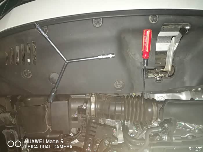

工具,二选一吧!都能用,不过右边三角扳最好用(选用8号),不容易破坏塑料件及螺丝,好多坛友都把螺丝拧断了,不要那么生猛,温柔点!

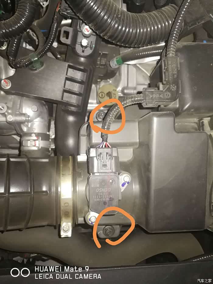

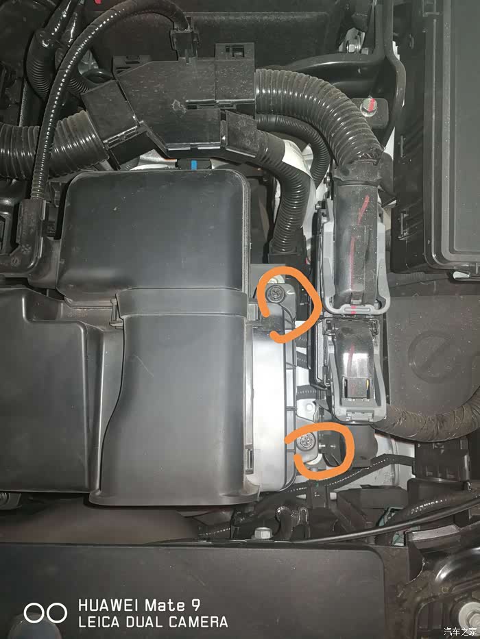

右边两颗螺丝位置,拧开它
左边两颗螺丝位置,拧开它

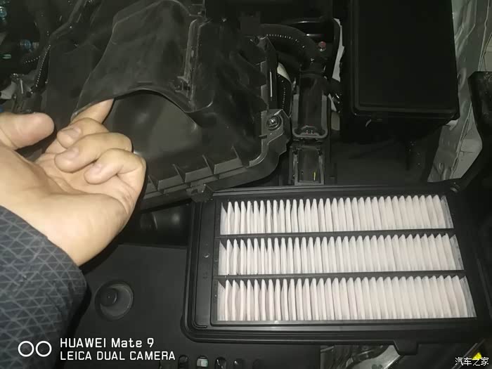

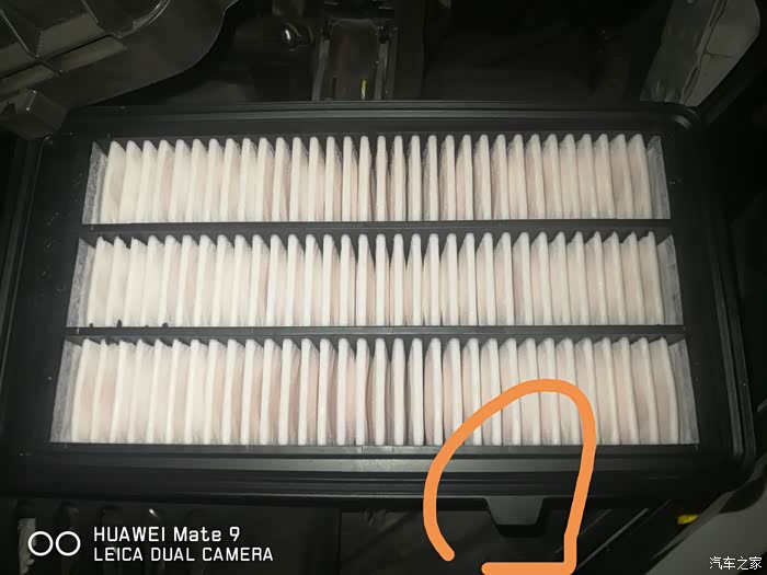

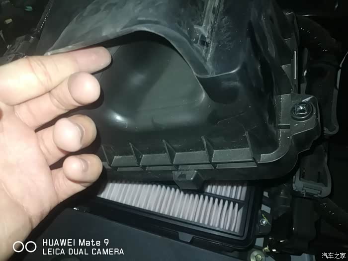

看见滤芯咯
这是之前就更换的,同样是J东本田自营买的
换了狗东的货,跑了一千多公里还是干净的,如图有记号,按照此位置装入不会错,完美稳妥不晃,别自己装不对又动不动说假货,受不了某些神人。

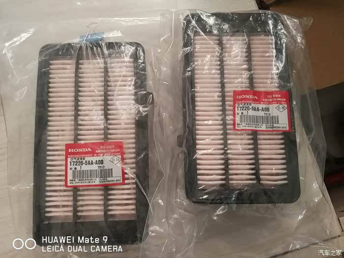

狗东的货,对比了换下的原厂,外观材质做工看不出差别,也私下去4S对比过。外观包装一模一样。
这几天J东做活动,J东本田自营原价104一个,做活动满减优惠后囤了2个,折合54元一个。
