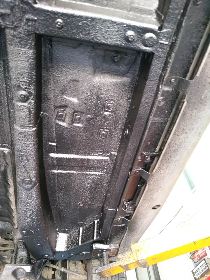

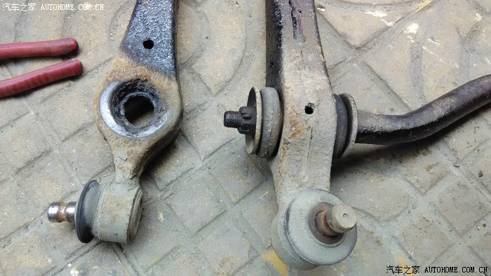

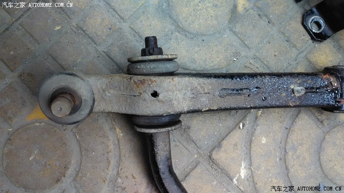

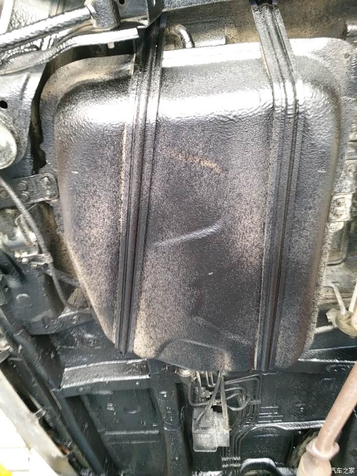

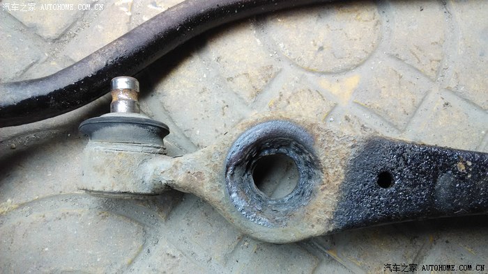

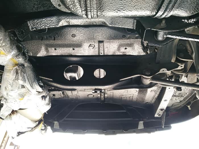

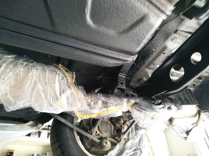

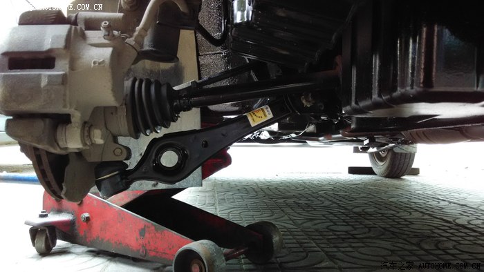

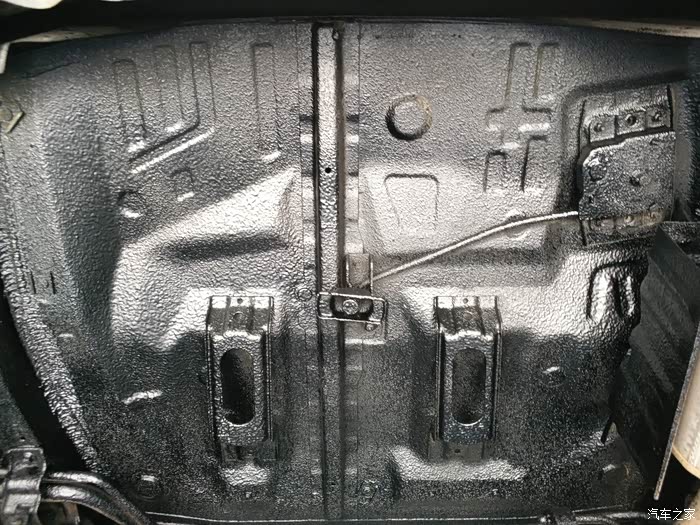

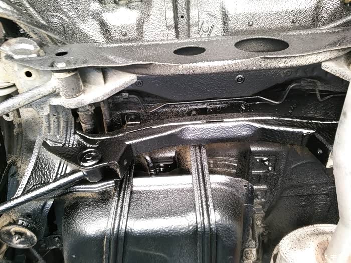

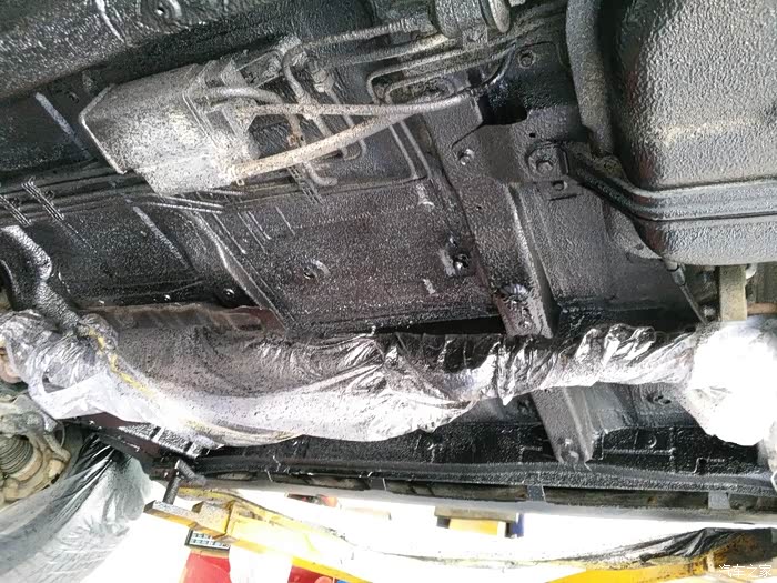

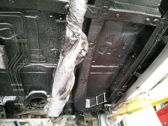

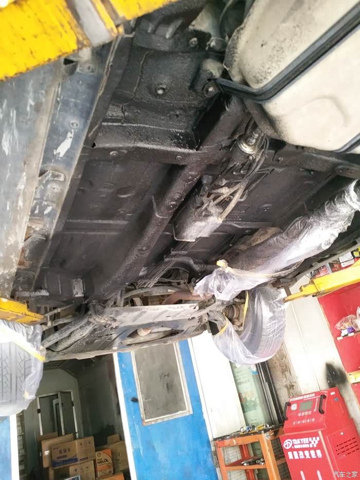

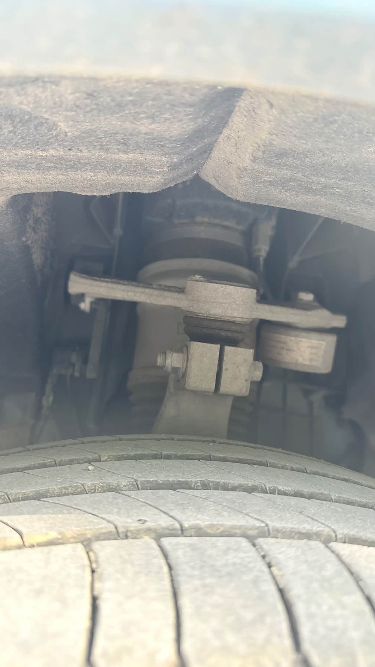

    七年小星,过十万公里!过坑洼和低速转方向时前轮会发出响声!咚咚咚!这问题持续好长一段时间了!配件也买回来好久了!最近做了地盘防锈顺便把它也换掉了!新的配件可以查找我的帖子!有发过贴的!下面上图!

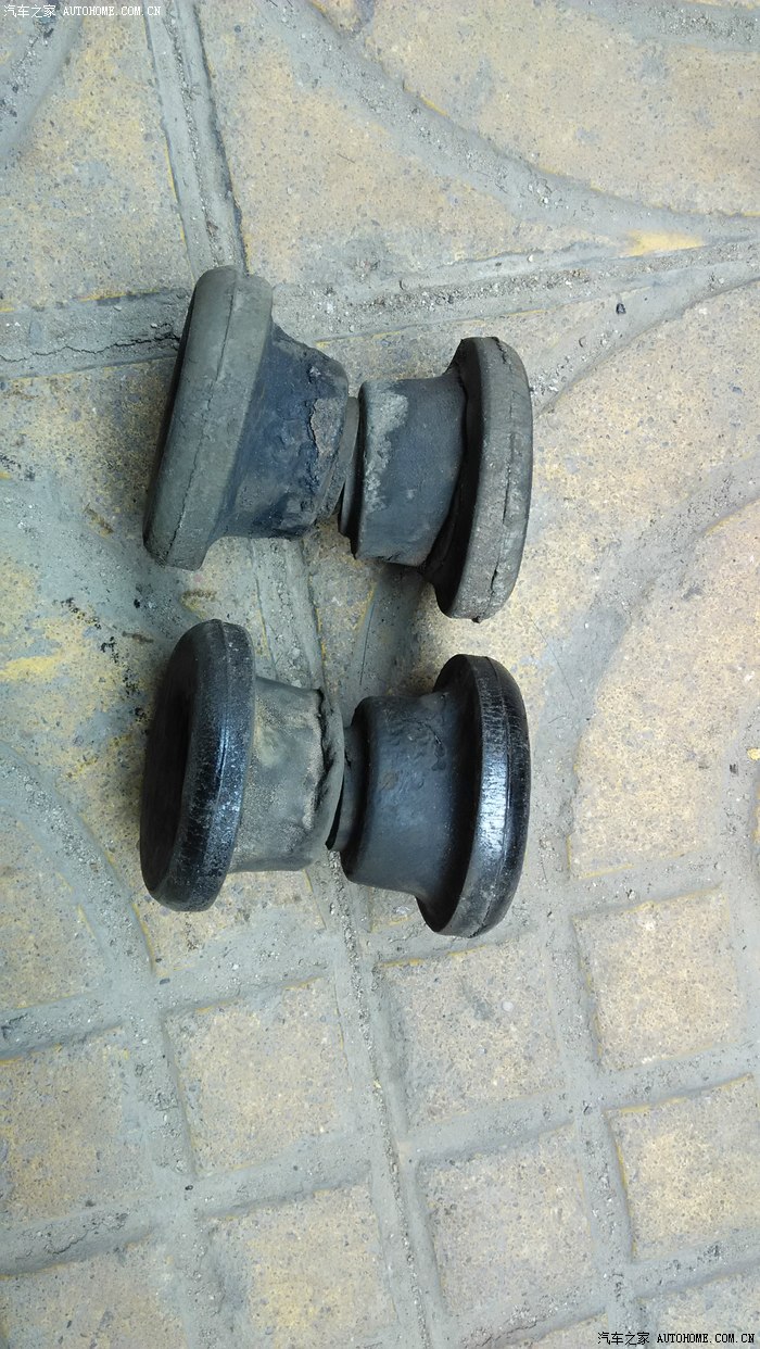

胶垫已经老化并且空洞很大了!咚咚咚应该是从这里发出来的吧!!!
锈渍腐蚀得很深了!安全隐患了!
退役的胶垫!
装上新的效果!感觉安全多了!!!上路试车的效果,方向盘感觉很重手,转弯和坑洼路面异响没有了!整个地盘很厚重,感觉很扎实!像开新车一样!但是还没有去做定位!感觉换了也不会出现抢方向和跑偏的感觉!暂时先不做吧!!!都是为了省钱啊!请大侠们给出建议!交流一下!
