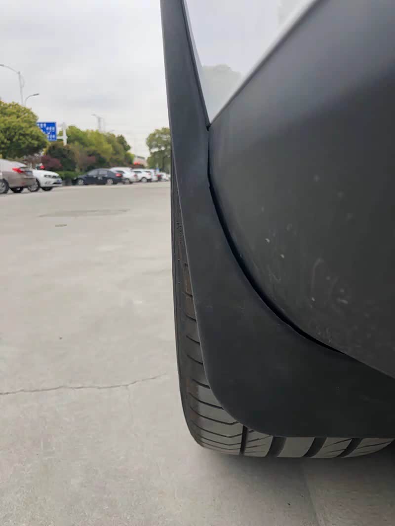

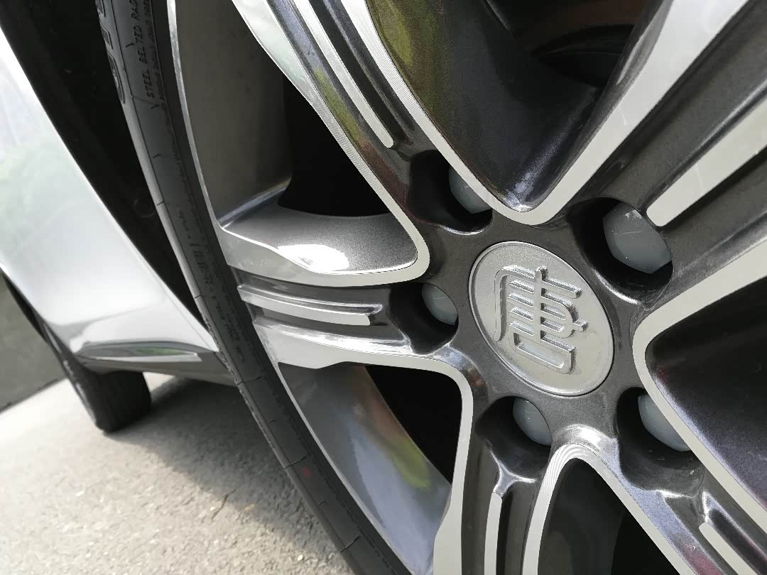

关于唐二代雨水天气的甩泥,不同的轮胎有不同的状态,我这个乞丐版五座,轮胎是235 60/R18的轮胎,装上挡泥板,轮胎刚刚好能挡住,但是看某宝上面的买家秀20寸的轮毂还可以挡住,但是22寸的就有些够呛了,但是也有点用,比不装应该可能要好吧!风噪还是可以接受,基本上可以忽略不计,但是油耗会增加多少,就不得而知了,这个肯定有些影响!

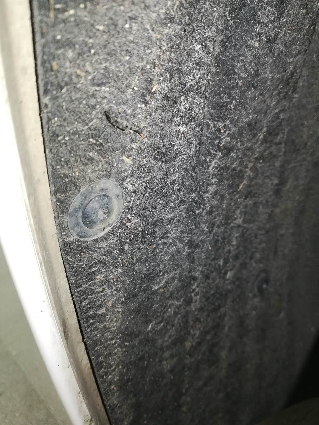

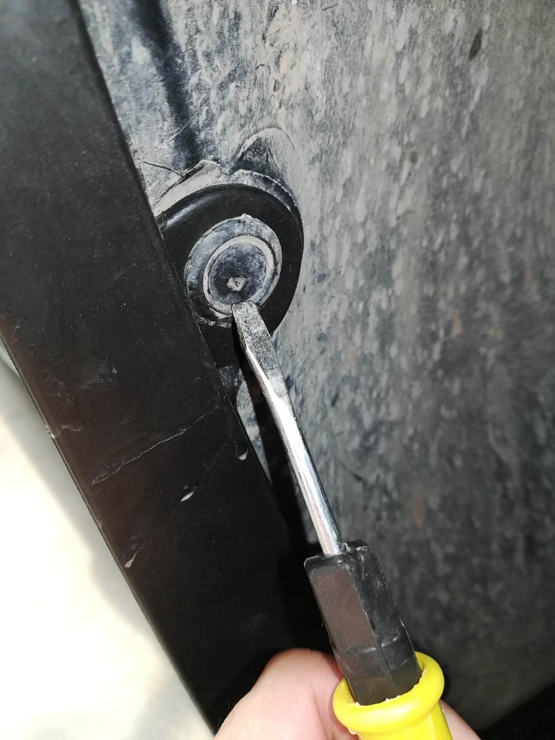

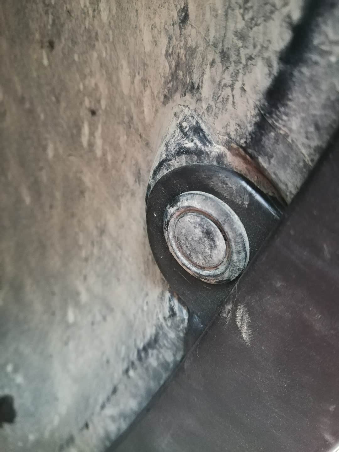

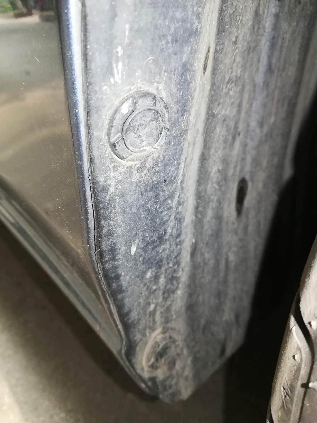

安装前先找到前轮后侧翼子板的这两个卡扣!用平口起子撬中间这个位置,见图二

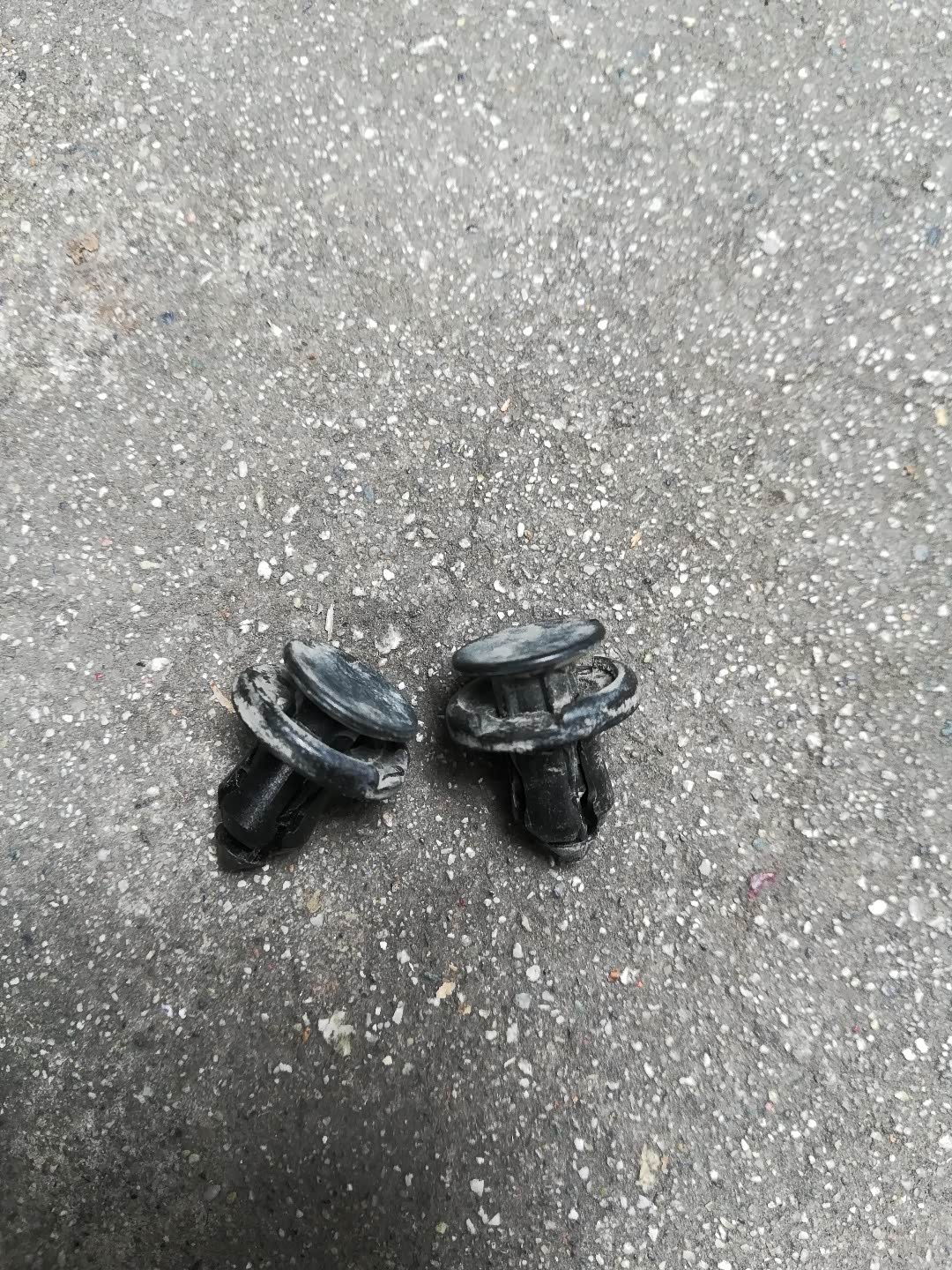

这个卡扣类似于是膨胀螺丝,撬外侧只会越来越紧,要把中间这个卡榫撬开,然后,整个卡扣就会脱落下来。
脱落之后就是这个样子!看见了就知道该怎么撬了吧,前轮翼子板上面有2个,车底下那个翼子板上面有一个卡扣,总共三个。

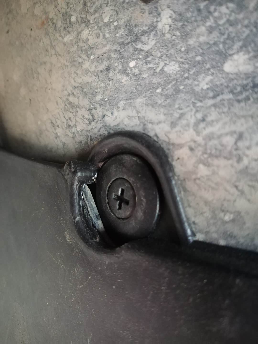

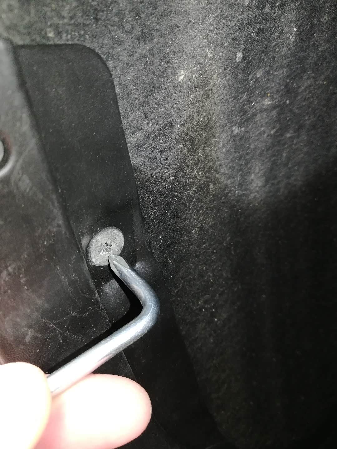

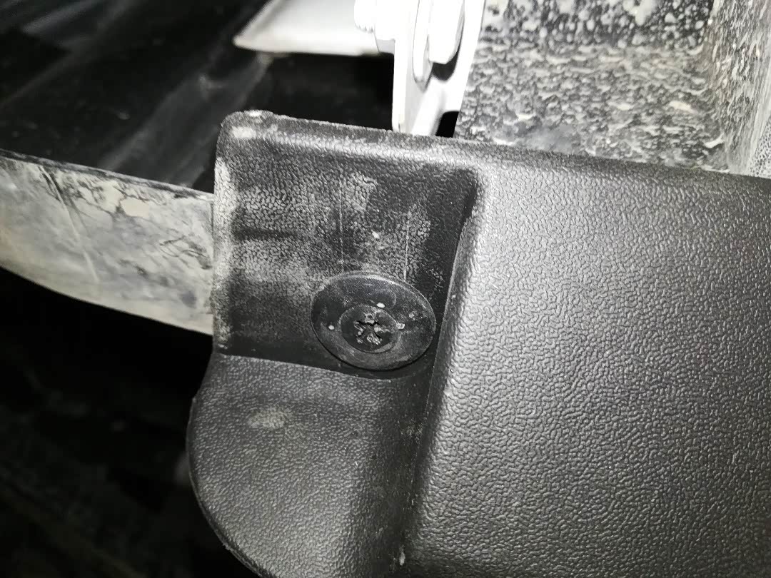

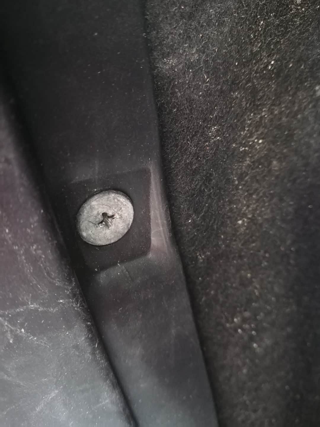

找到后轮翼子板的这个螺丝,只有一颗!后轮翼子板的不是卡扣了,变成了螺丝,我在某宝上买的,送了工具,这个工具还挺好!

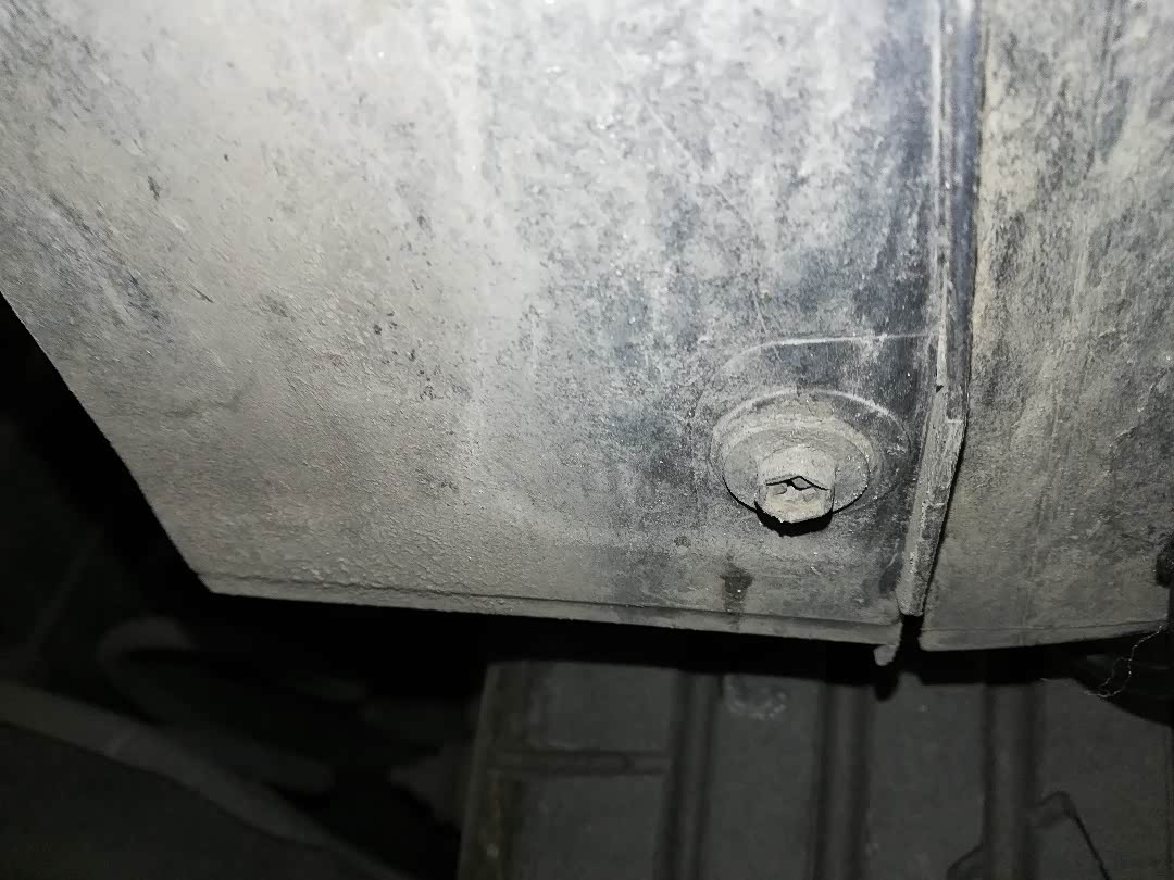

后轮只有两个固定的位置,一个是上图的十字螺丝,一个是下面翼子板是M10的螺丝,用10号套筒或者扳手就拧下来就是!
后轮翼子板就只有这么个螺丝,还有一个在车底位置!

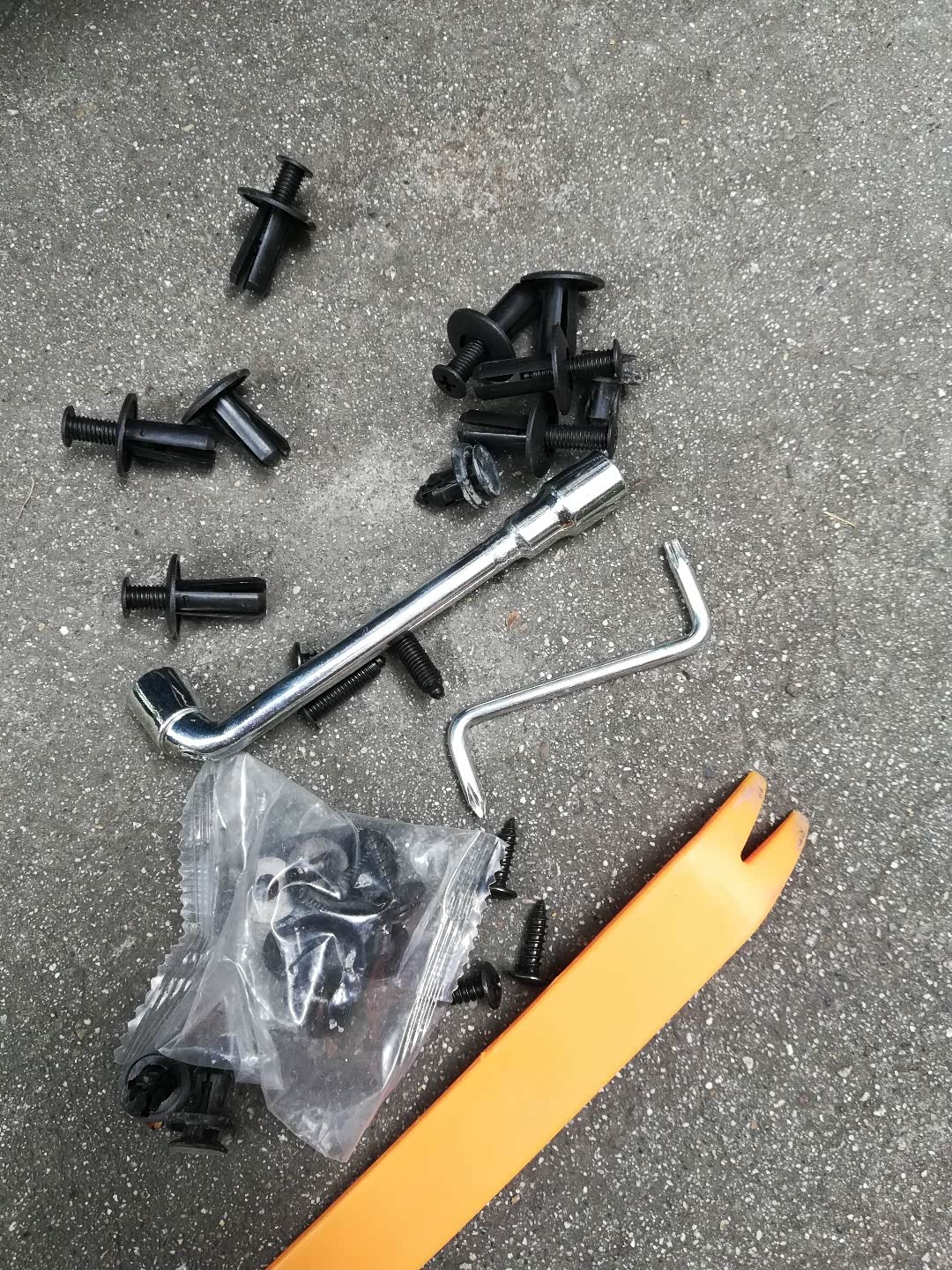

卖家送的工具和备用的卡扣和螺丝!这个工具里面有个撬棒,但是这个真的不好用,不如那个平口起子好用!

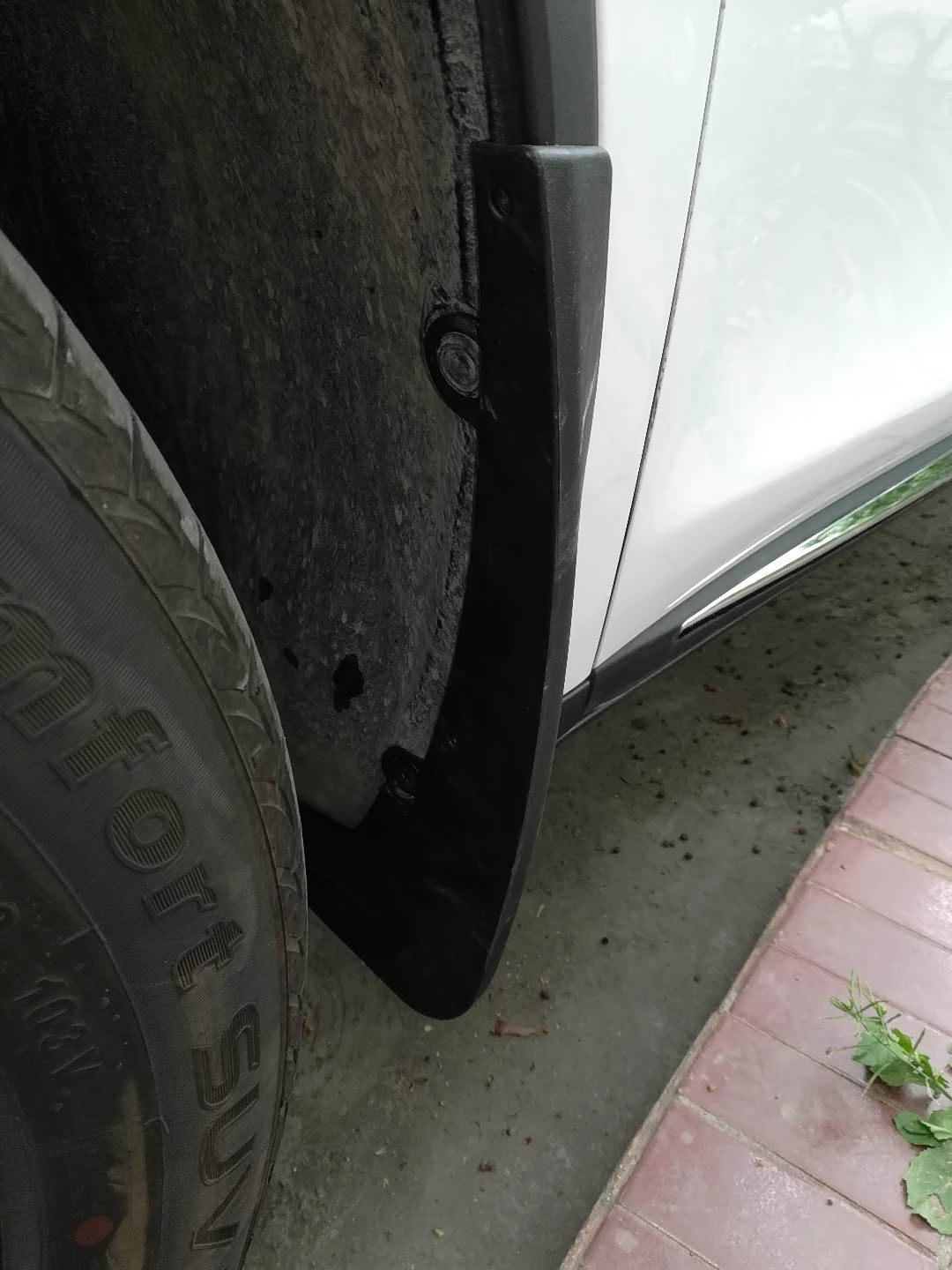

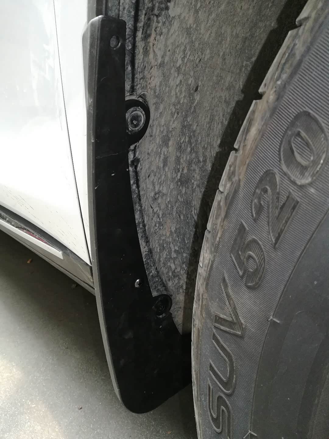

拆下来以后,按照挡泥板上面标位置的字,一个个安装好,我先安装的前轮,对好位置螺丝孔后,然后用卡扣按进去,先安最上面的,对好位置按紧,然后安装车底下那个卡扣。
车底这个不太好按,要跪着看才能对准孔
安装好以后一侧后,安装另一侧,方法步骤跟上次一样
第一个卡扣我用的原车自带的
另外那个用的是卖家送的卡扣

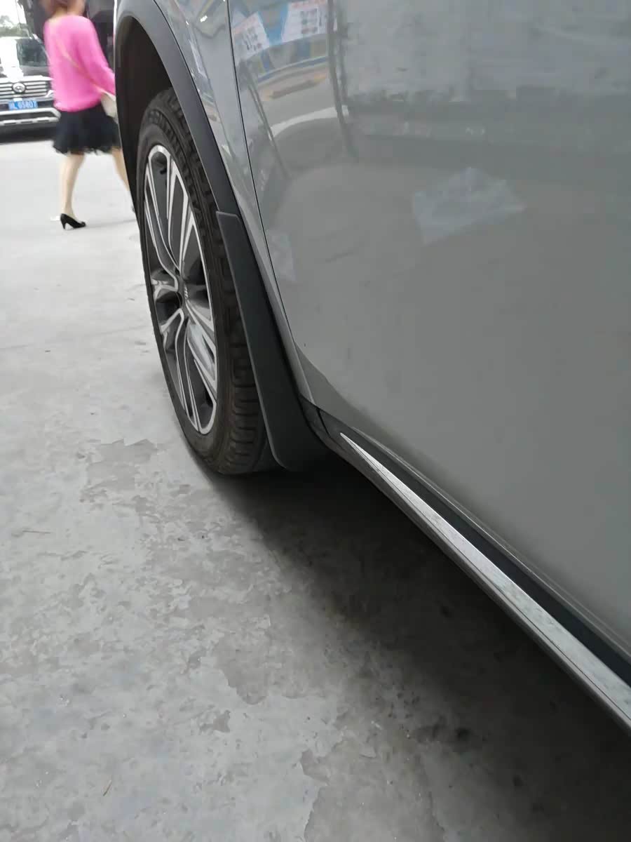

完全贴合,跟原装的一样!

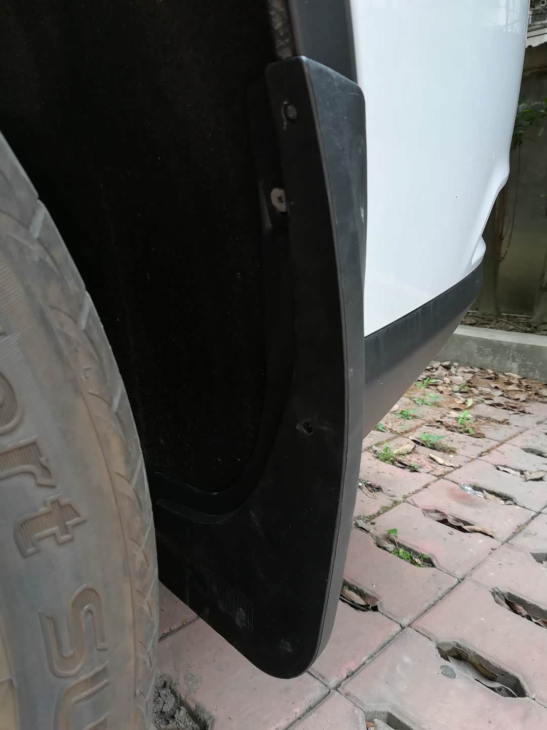

后轮翼子板的两个螺丝拧出来后,一样的对好孔和挡泥板的位置,安装最上面的螺丝,用送的那个工具拧紧就是

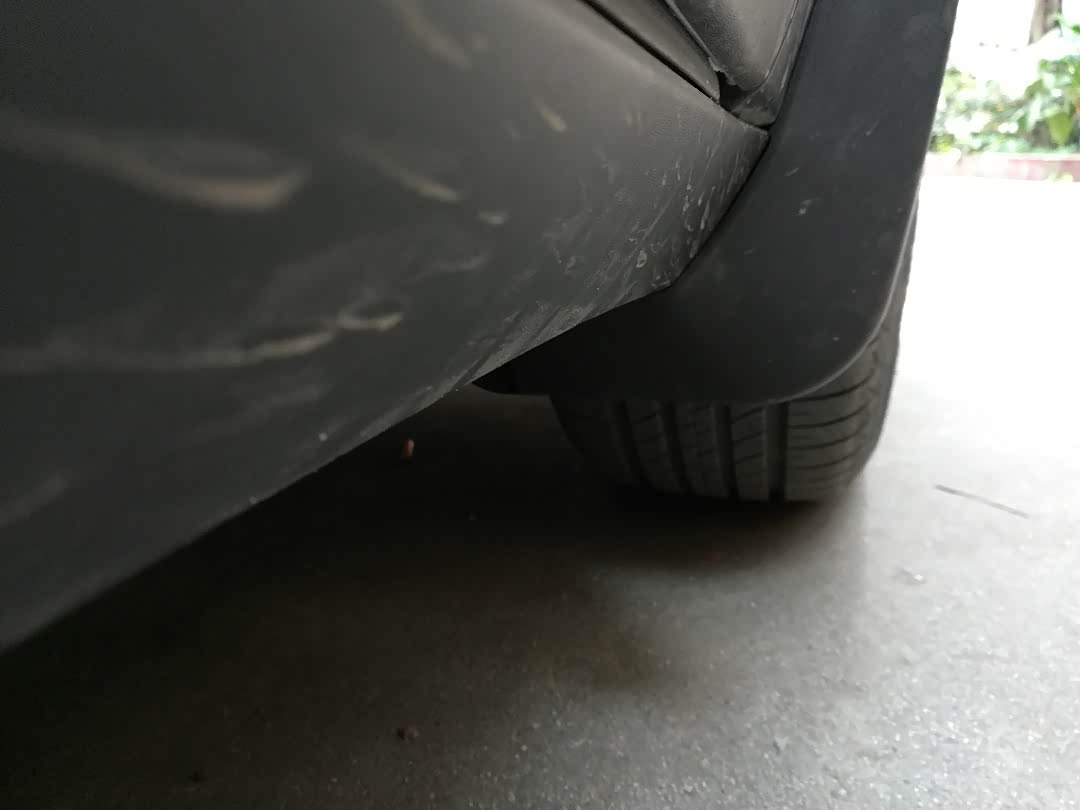

安装好以后就是这个效果,这个是燃油五座唐18寸的轮胎,混动DM版本的挡泥板跟燃油的不一样,千万要看好,别买错了!
安装完成的样子!

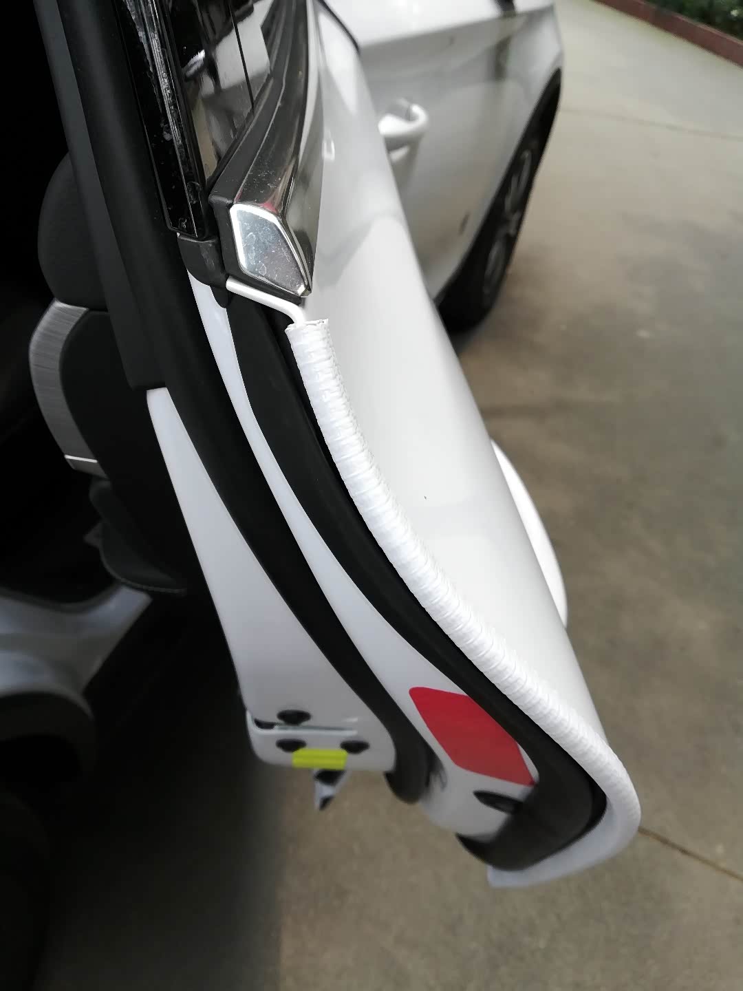

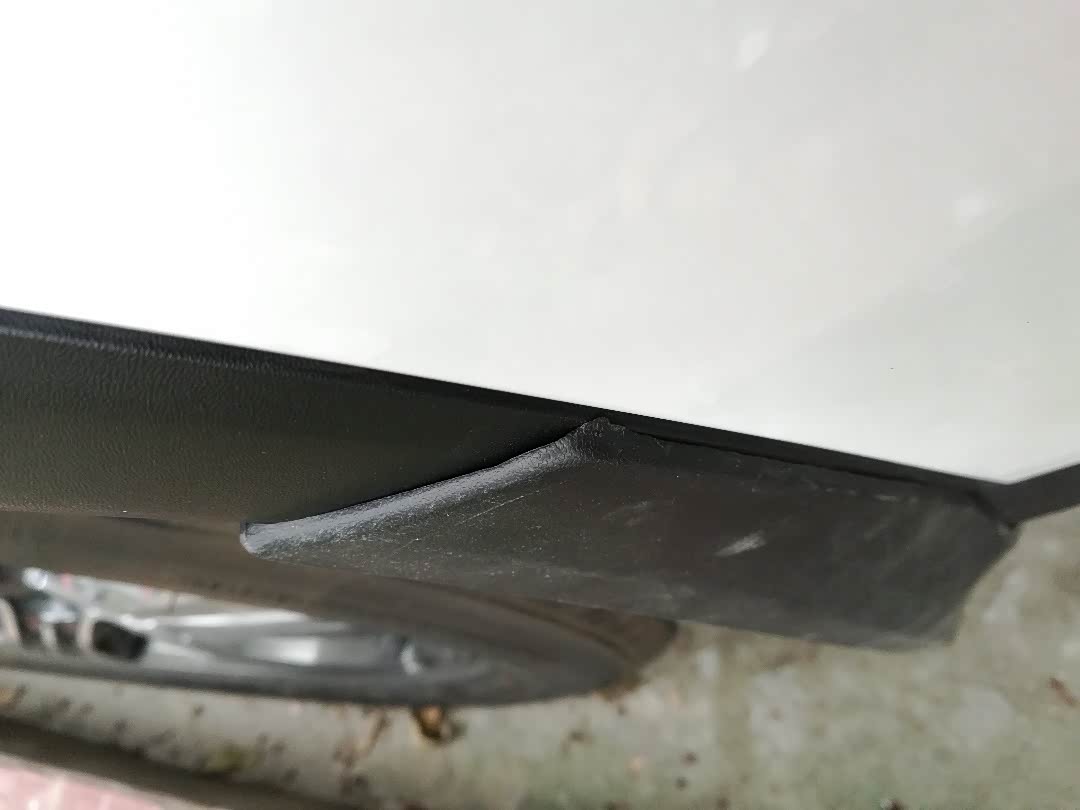

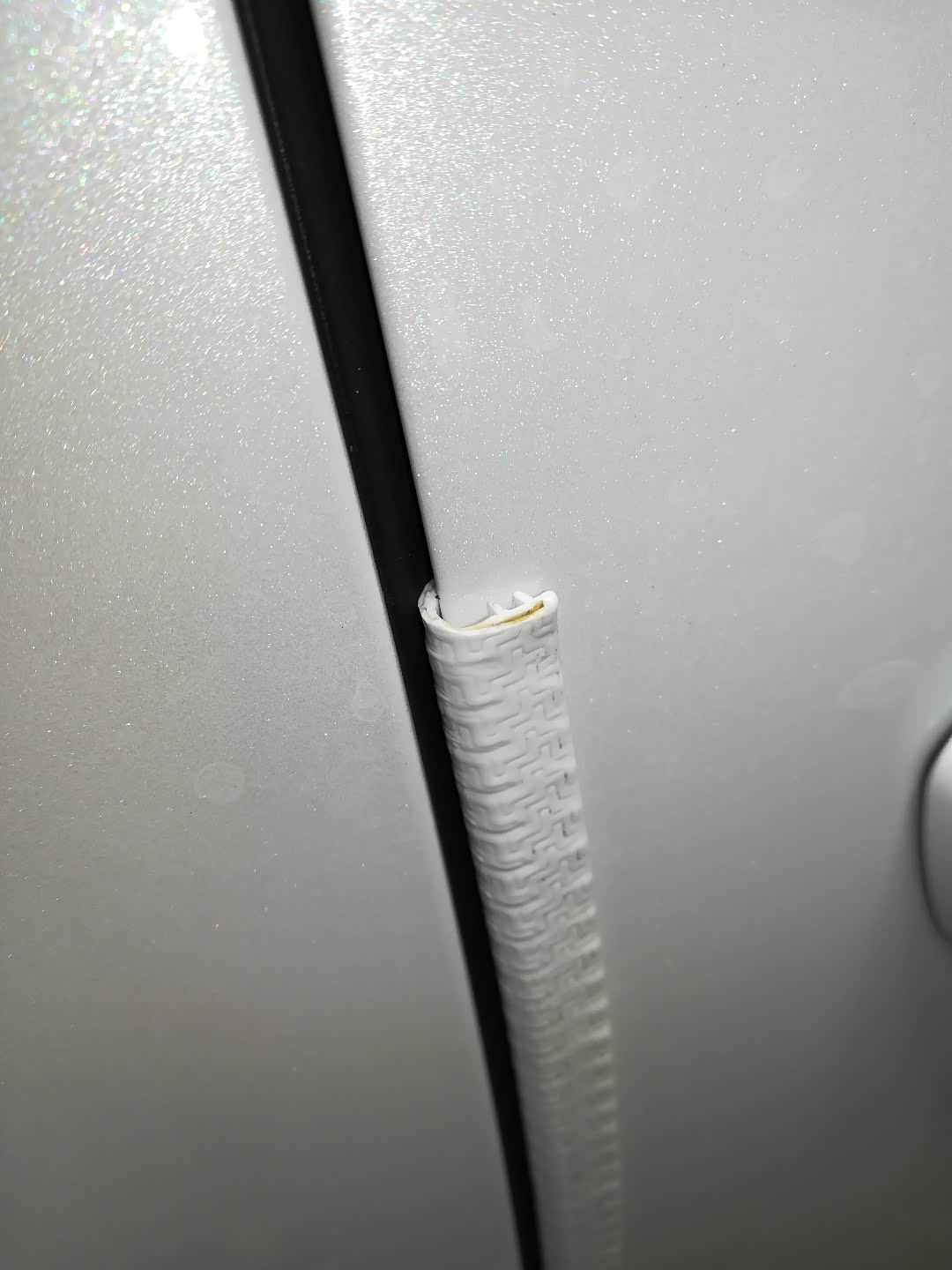

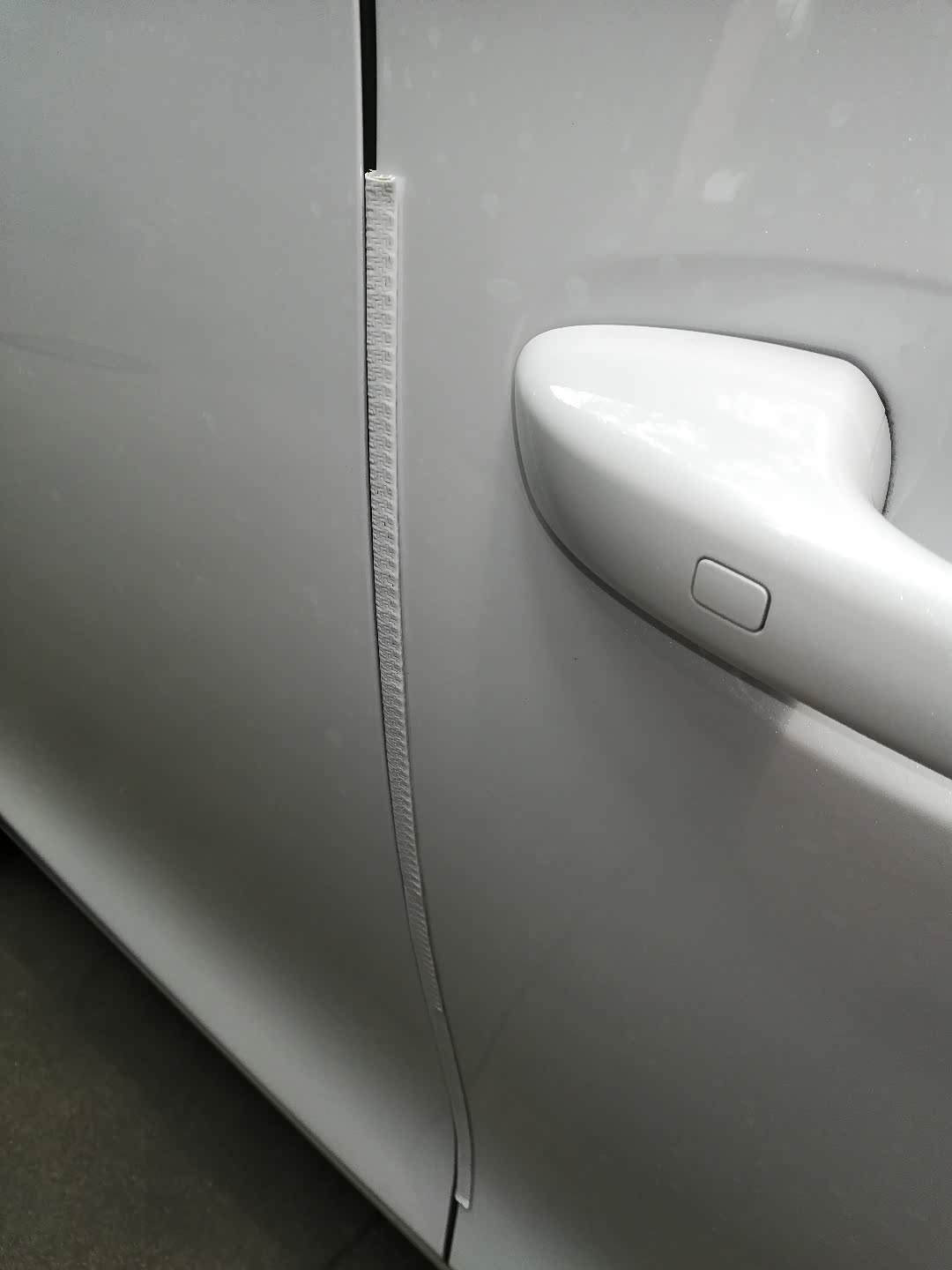

因为唐主副驾驶门有密封胶条,所以这个防撞条不能全包,但是可以把主要部分包起来,因为这个部分有缝隙,还比较大!

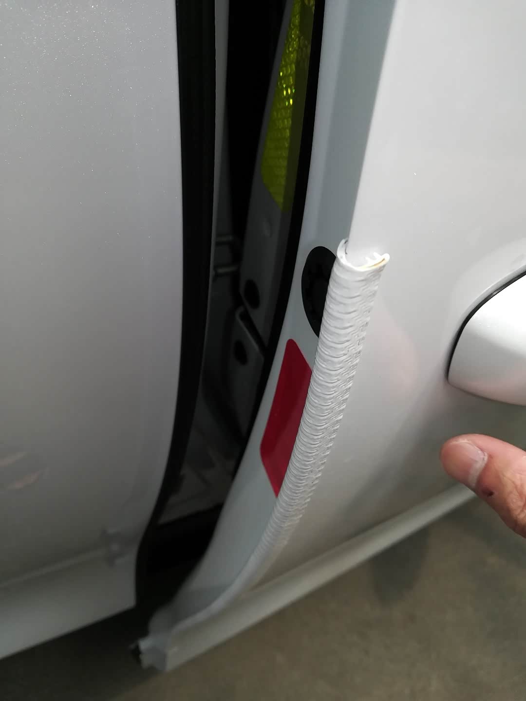

这就是那个后门的密封胶条,所以不能全包,只能包主要部分
安装好后,把最上面和最下面的两个金属卡扣挑出来丢了,因为剪断后的胶条露出了金属卡扣,一下雨会生锈!

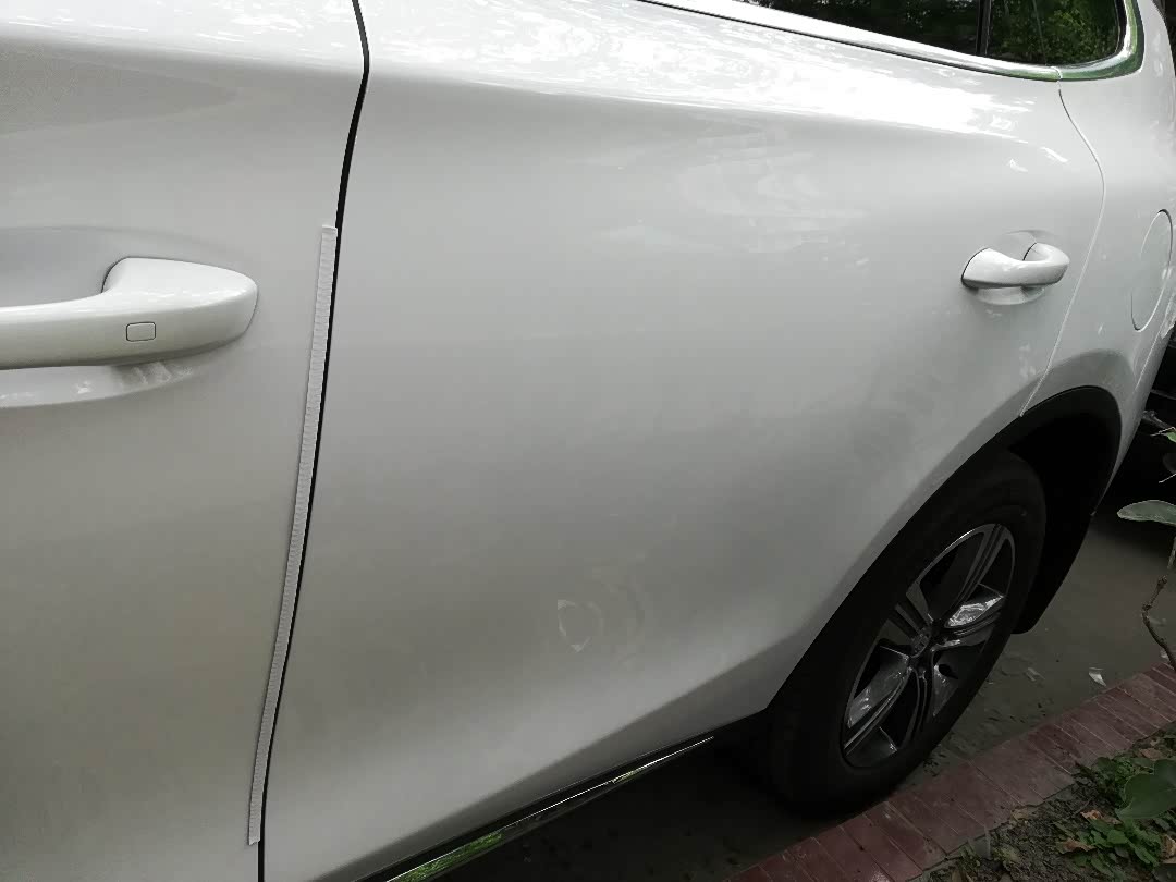

安装后车门的,后车门可以从窗户包到拐角处,不能包到下面塑料位置,因为会关不上门!塑料那个位置缝隙特别小
防撞条就这样子安装好了,跑高速基本上没有风噪,没有听见异响,这样子安装完还剩一些可以安装到后备箱盖,这样子开关门就不怕蹭掉漆啦!

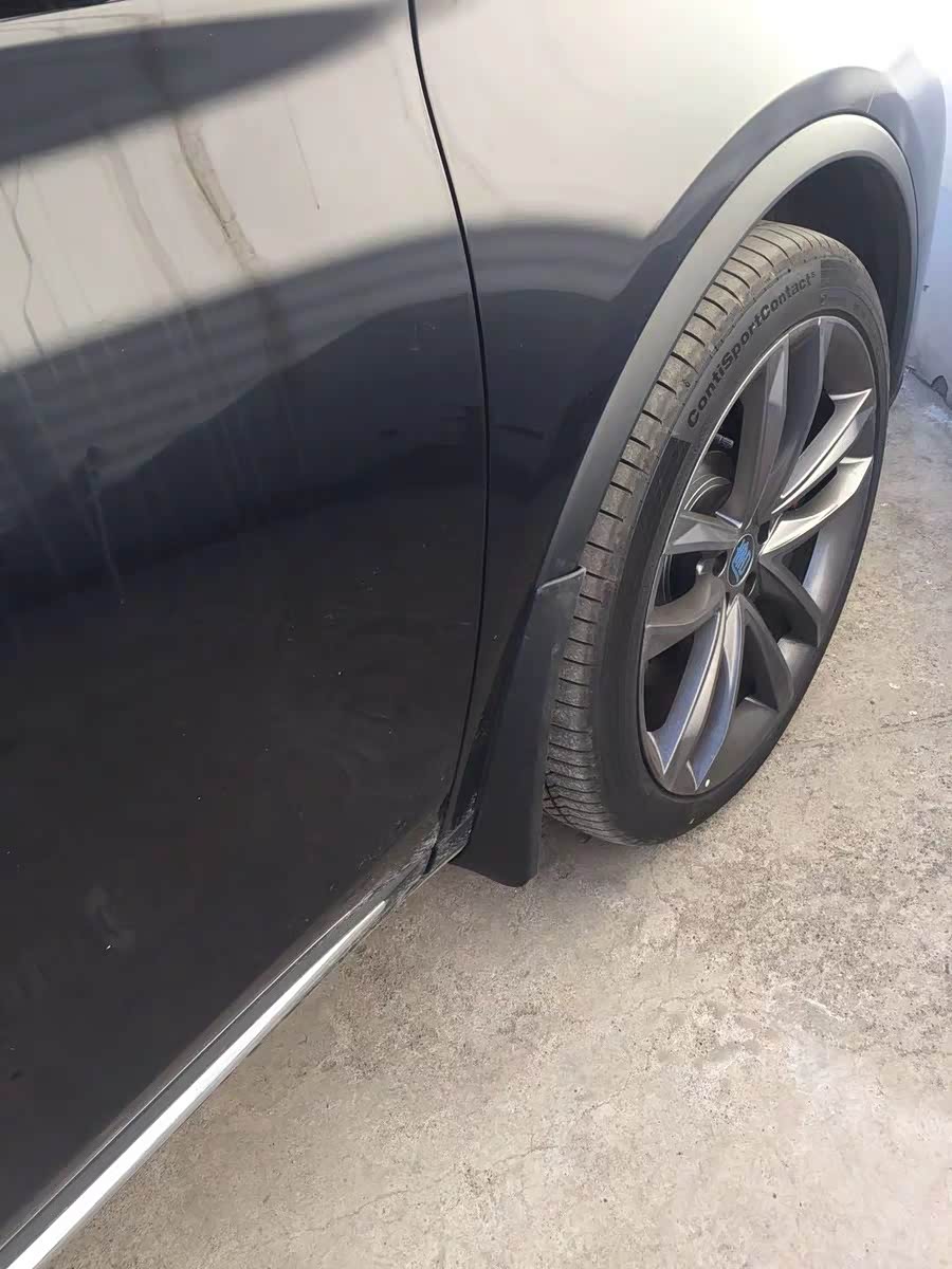

这些就是混动版本或者是20寸和22寸轮胎装上后的样子,挡泥板没有把这个完全包完
