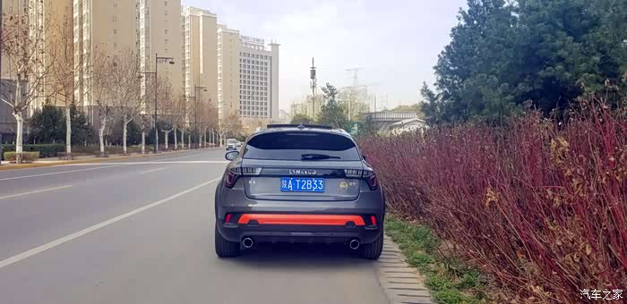

金威加装中网呼吸灯,LED日间行车灯,示宽灯,同色挡泥板,香水作业
提车三个月了,最近才发现的autohome论坛,终于控制不住那颗风骚的心,发篇作业希望斑竹能给个认证车主,谢谢

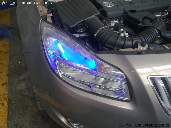

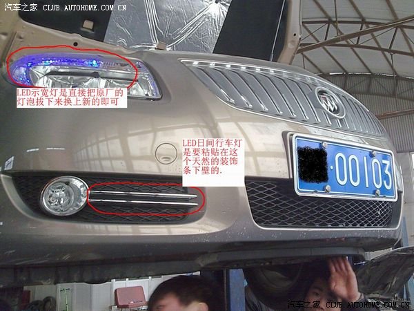

LED示宽灯是直接换下原厂的灯泡即可,很简单很简单
师傅正在拆下面的护板,以便伸手进去走线和固定位置

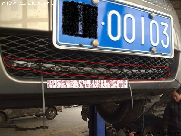

安装呼吸灯的时候要把这个板子打开,因为要走线,还有固定呼吸灯的线盒,线盒固定不好以后可是很麻烦的
用线卡把呼吸灯从中网后面固定好,把手伸进去调整灯的位置,把线卡多余的部分用剪子剪掉,再塞到内侧,从外面就看不出来线卡了

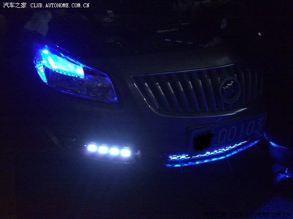

LED示宽灯效果,很满意

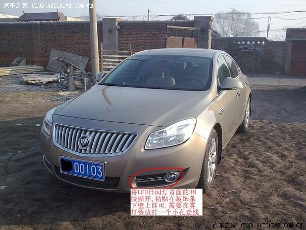

把LED日间灯背面的3M胶撕开,贴在装饰条下壁上,在雾灯旁边打个孔走线

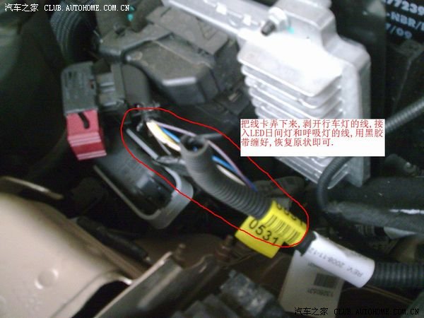

我是把中网呼吸灯和LED日间灯的电源线先接在一起,然后再接在另外一条线上,这样接在原来线上的线就少了,灯上自带的线不够长,左右两边的灯线我都走到右边了,这样可以避免打开两条原厂线,打开一条就可以了

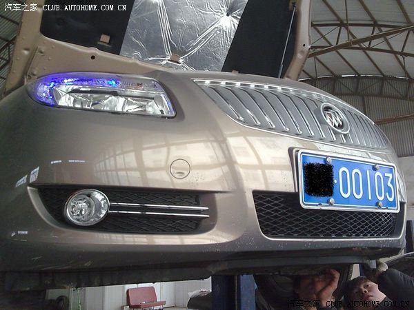

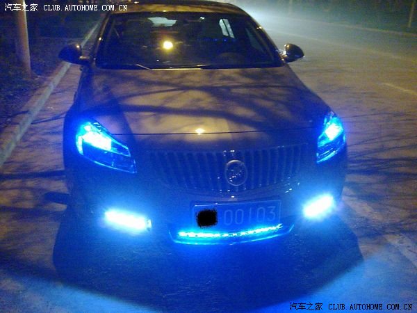

全部安装好之后的效果,呼吸灯有多种模式可调
中网灯呼吸模式

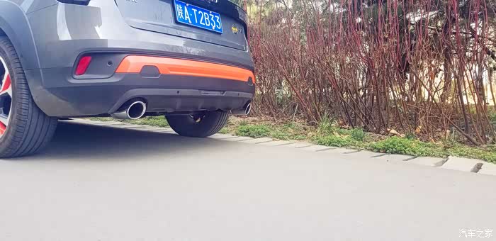

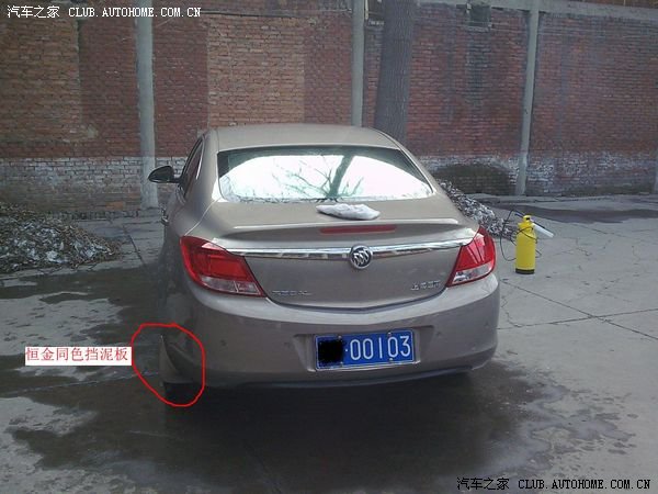

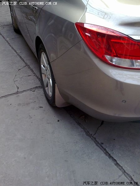

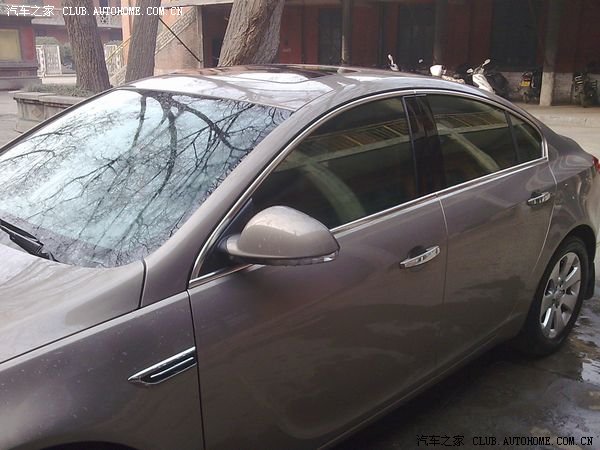

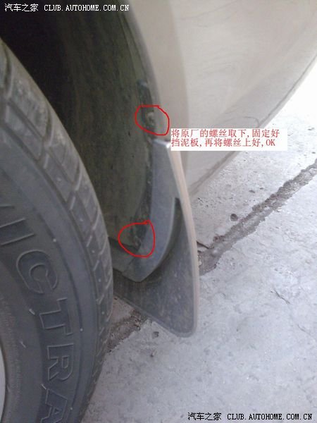

新君威专用的同色挡泥板,把原来的螺丝拧下来,把挡泥板固定好,再拧上螺丝就好了
挡泥板效果
多少还是有一点色差,毕竟不是原厂货,已经很不错了

最后劝各位一句,改灯之前考虑好,因为改好之后太拉轰,晚上上路回头率100%,小心被人划了或者跟你飙上
中网呼吸灯各位不用担心COP会查,跟爆闪灯还有点差距,也是有遥控器的,可以随时关,信号接收很不错
