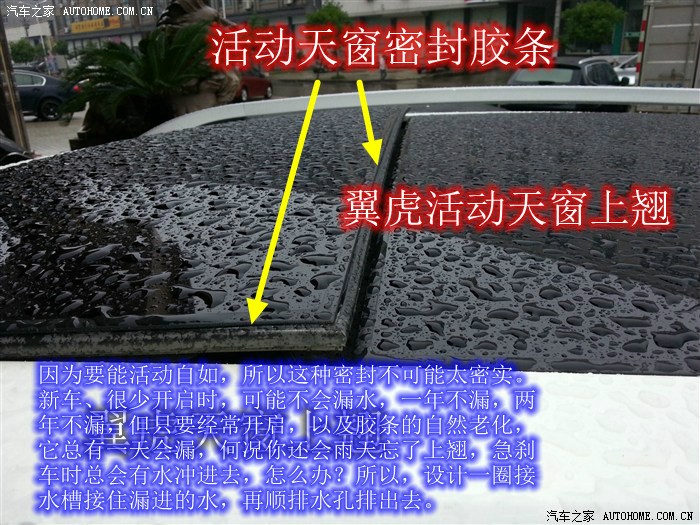

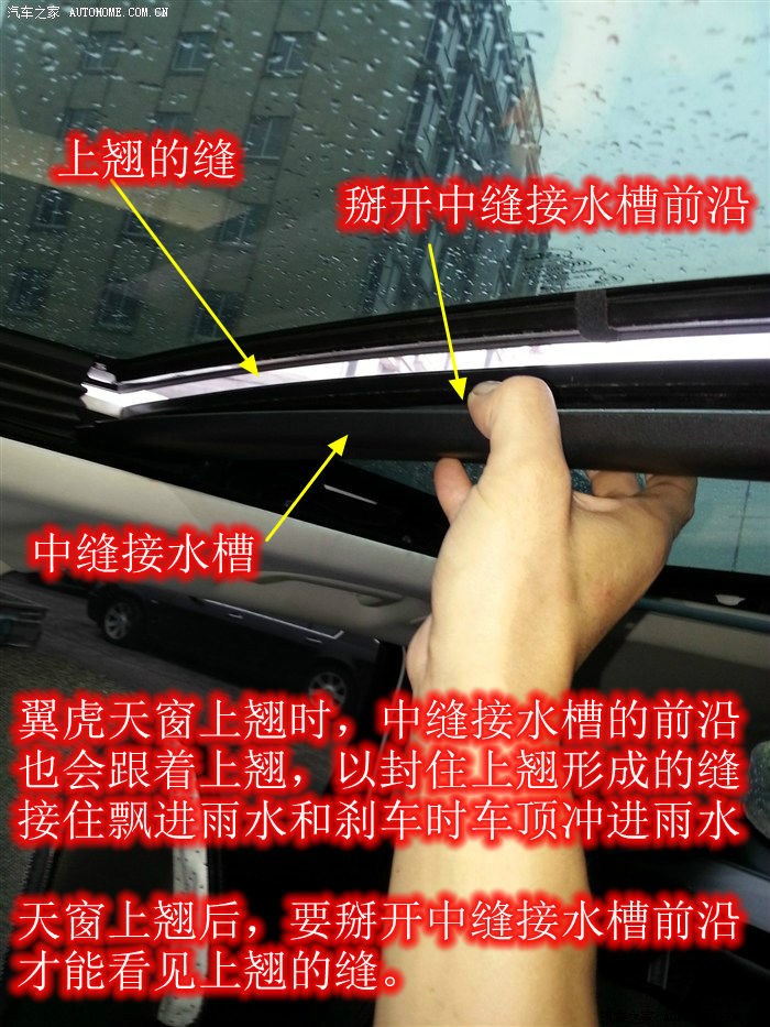

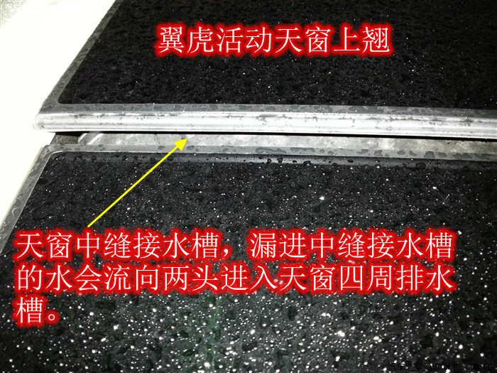

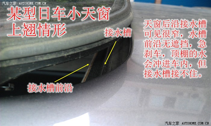

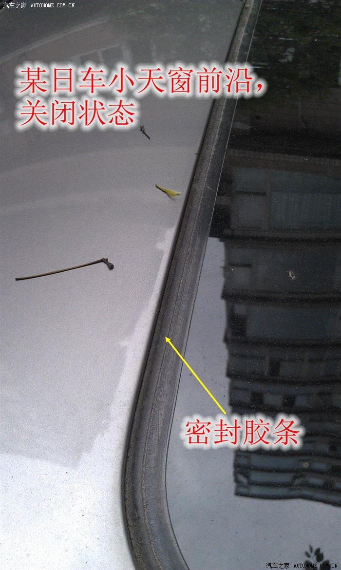

由于有活动天窗,而且要活动天窗活动自如,那么四周的密封就无法做到绝对密实。

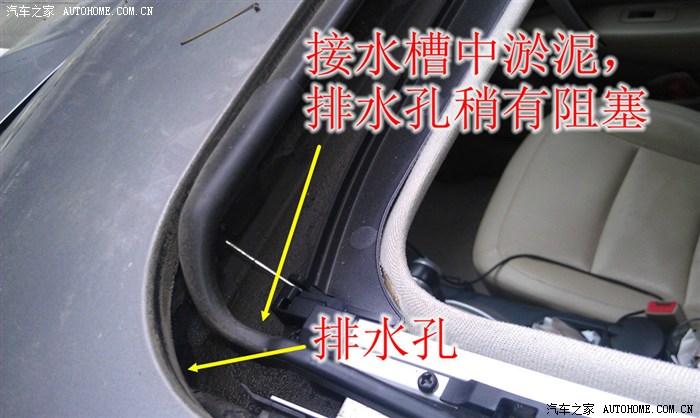

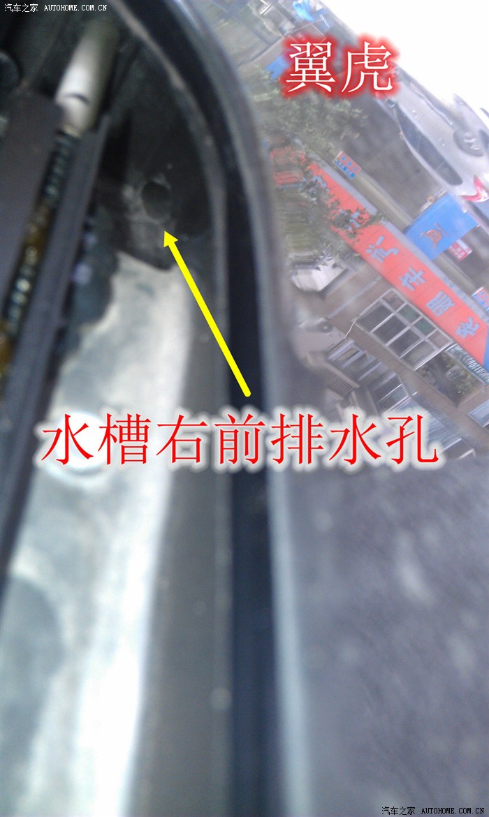

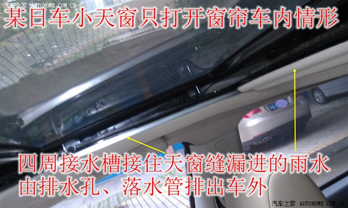

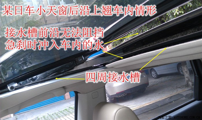

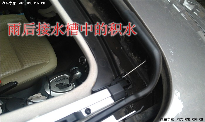

新车不漏、少开天窗不漏、一年不漏、两年不漏,但只要使用,和随着胶条的自然老化,它总有一天会漏,所以,才会设计一圈接水槽,以防止水漏进车内。
因此,当水进入车内以后,不能顺着接水槽、排水槽、排水孔、ABC柱落水管顺利排出车外,而是漫浸到水槽以外,比如内饰、车厢壁,才叫做“漏水”,没有接水槽的位置漏水,才叫真的 漏水,只要漏进接水槽的漏水,都是正常的。
