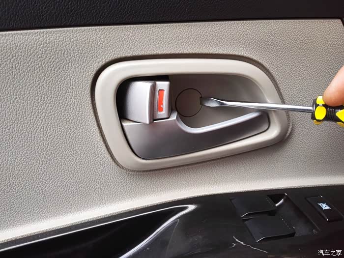

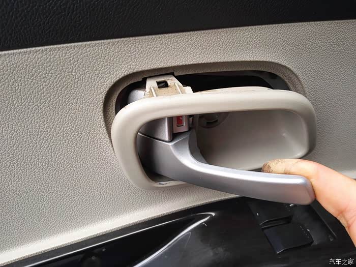

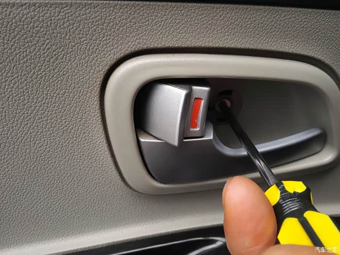

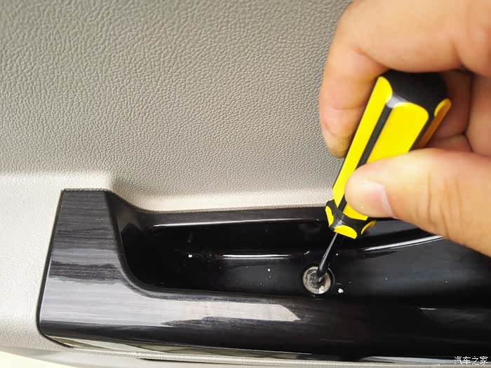

这里可以用一字改锥直接撬开盖子,里面有螺丝
十字改锥,拆下螺丝

一字改锥,轻轻翘,小心会留下痕迹的,两端分开翘起,两端有卡子

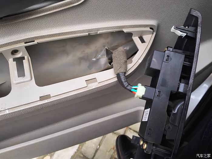

拆开之后,把玻璃升降器开关拔下来,直接脱离
可以用力拆门板了。呵呵都是卡子,用一字改锥插进去翘一下,然后可以用力拉门板,都是卡子,没关系的,不用担心坏掉

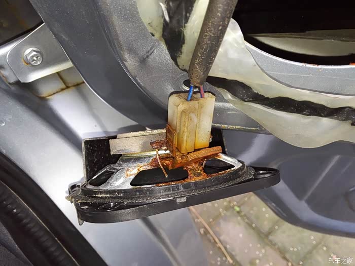

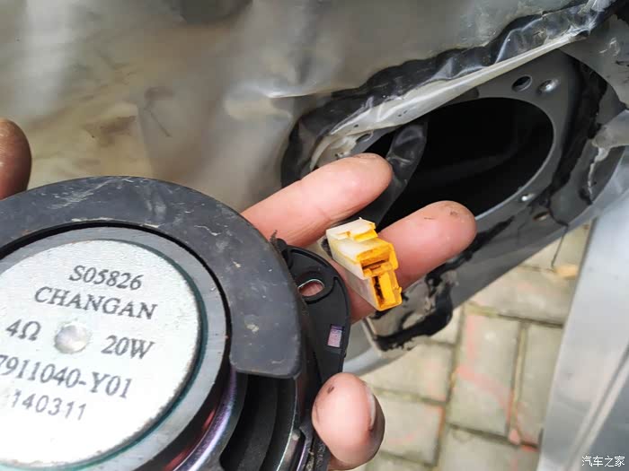

看到庐山真面目了,我去,全生锈了

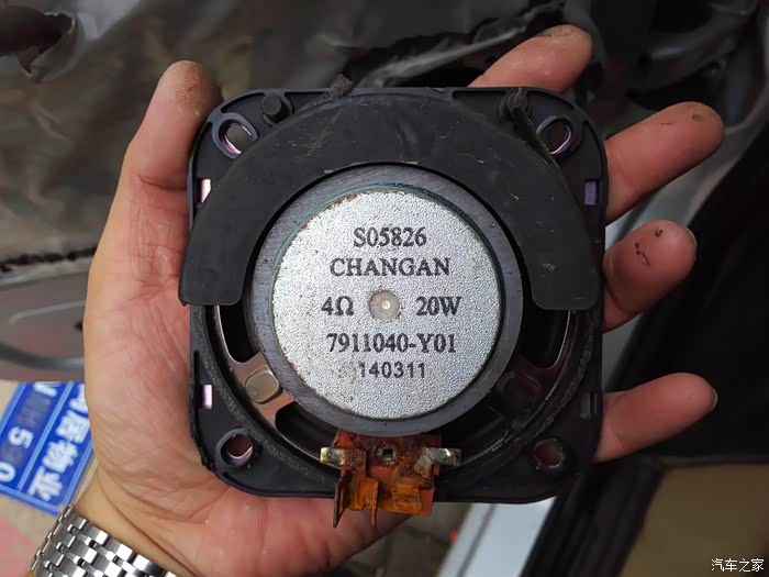

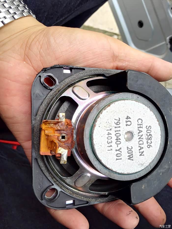

这个是主驾的喇叭,还算好

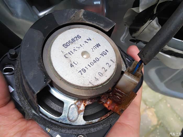

背面参数,供参考

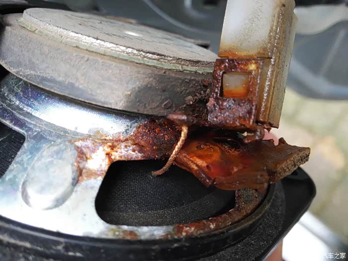

看看吧
惨目忍睹啊,真坚强,就这样的还能发出声音

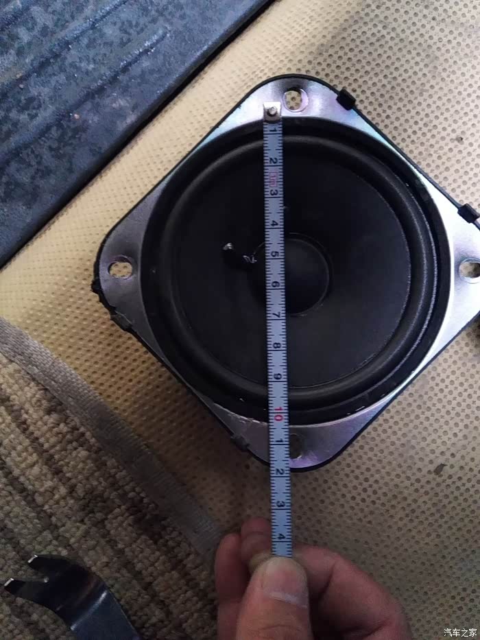

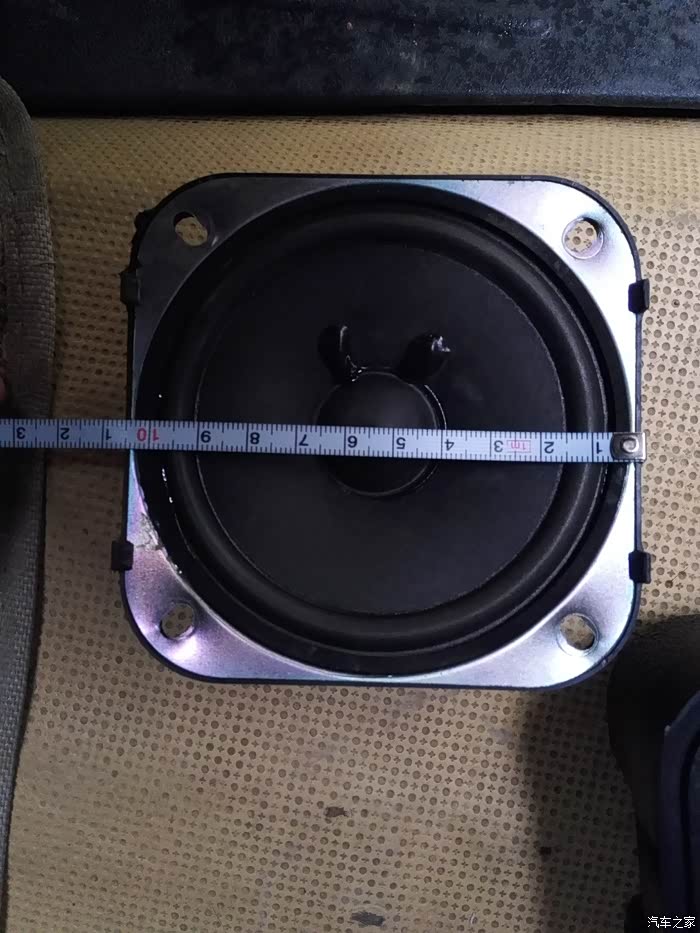

原车是4寸喇叭,对角孔距,供参考
对边尺寸

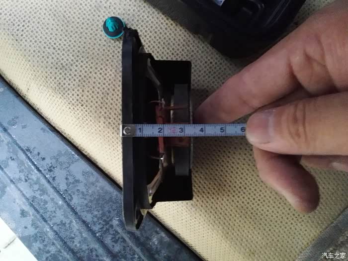

安装深度

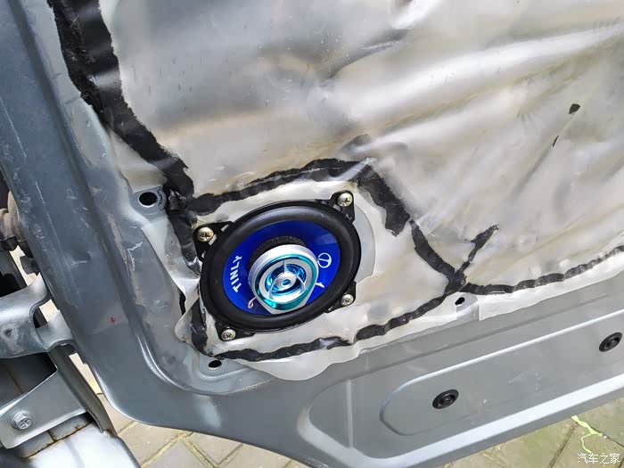

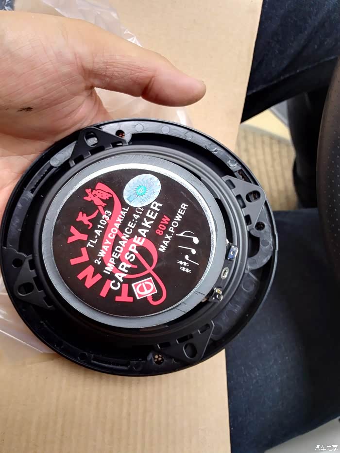

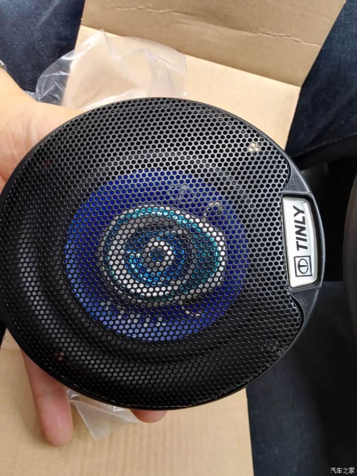

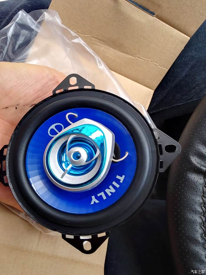

主角登场,淘宝买的,68一对
看起来还不错
自带高音头,声音肯定很美哈
装上了,试音,很不错,比原车的声音好多了,不是一个档次

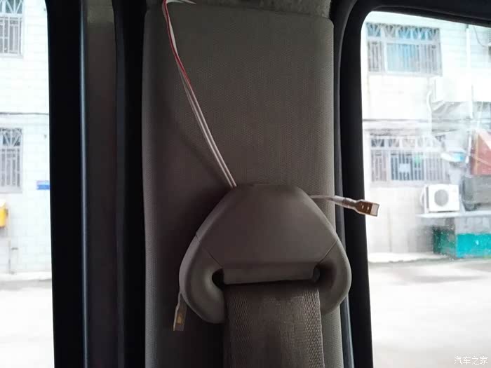

既然拆开了,那就顺手接了一根线出来,准备后续安装第三排喇叭,目前声音是很不错,但是媳妇和宝宝在后排听不清音乐,有时间了淘一对,开孔安装,等待后续精彩吧
