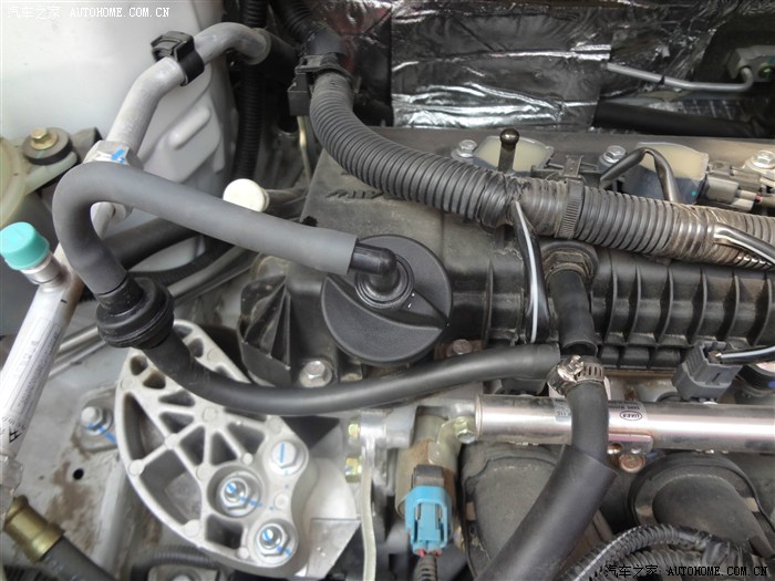

机油盖打一个孔,我测量了直径12mm刚刚好,夹在车床上,用铣刀钻的孔,机油盖上面插的是比亚迪的PCV阀,也用车床车至12mm机油盖旁边的阀是个单向阀,原车PCV阀用一个三通连接出来,

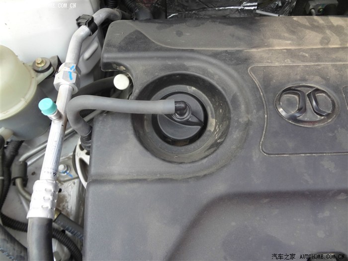

扣上发动机盖得效果
这样改的好处:
一,用PCV阀不会扰乱曲轴箱的正常压力,因为PCV阀是可控流量的单向阀,他既不会扰乱原车的PCV阀的工作,又可将积压在机油盖处的水汽一抽而净,只是车的时候把握好尺寸,不要车小了,要不漏油,最好是一种过渡配合上周六改造完成,截止今天未发现任何异常,本周六上传效果图。

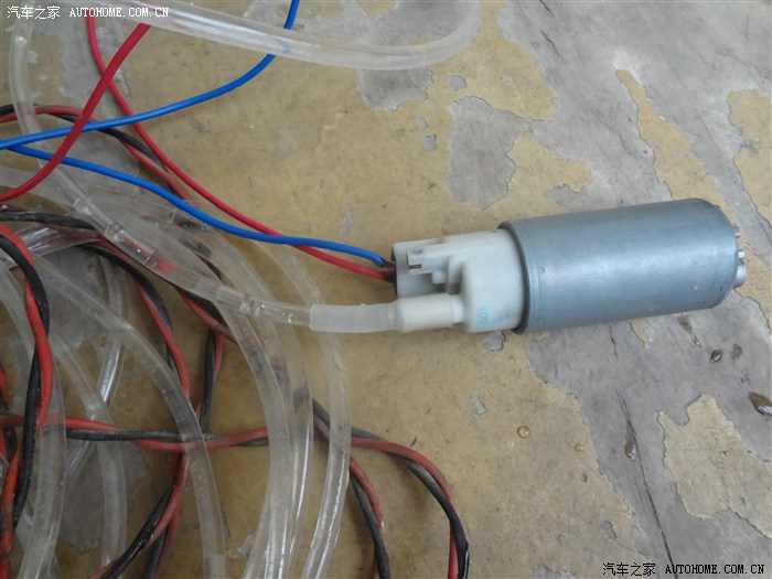

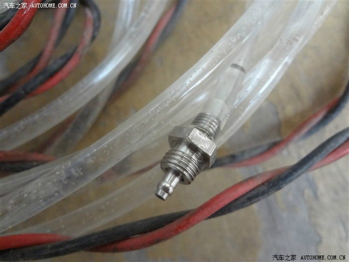

业余之际自己做了一个简易洗车机,用的是汽油泵,直接取车上的12V电即可,喷嘴也是自己制造,压力可不小哦
