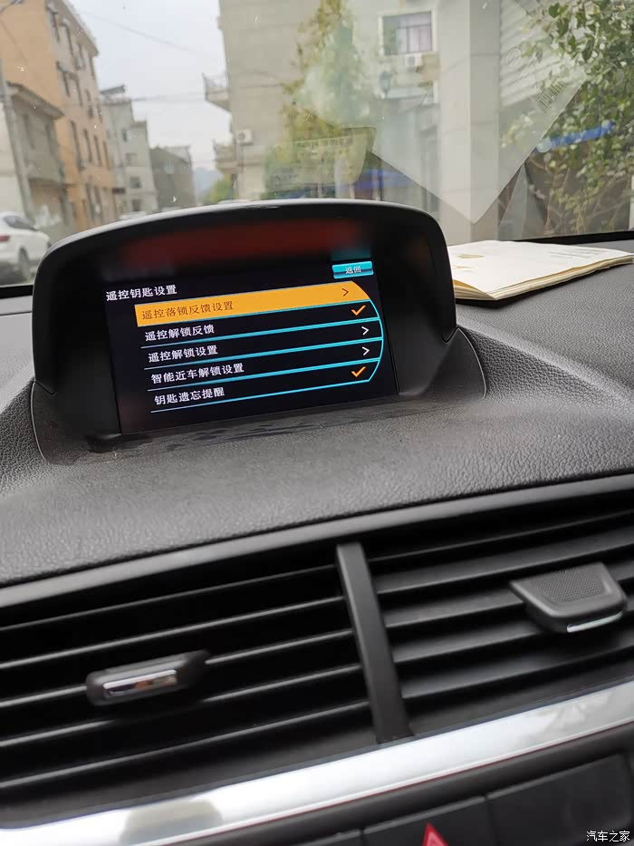

13昂科拉改原厂无钥匙进入原厂一键启动
又是我,就是玩烂通用的那个死粉。
言归正传

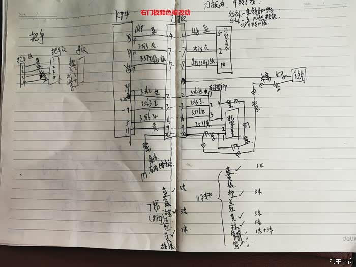

昂科拉13年的 1.4T 动力还可以吧,拉个拖车 装沙滩车上哪都可以。一家人还是比较适合的。废话不说了,开搞。
准备工作
因为13-16昂科拉原厂就没有配备无钥匙进入和一键启动 因此 大家就觉得某 宝 副厂 。
告诉大家,这不是江某人我干的事。
必须 原厂啊
选来选去 看中13英朗XT 新锐 的系统了
翻天覆地 找来一个13英朗XT 新锐车架号。
这个不好公布了。

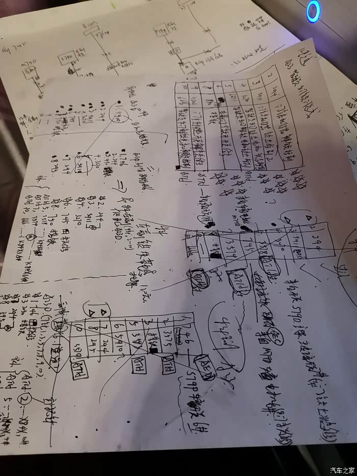

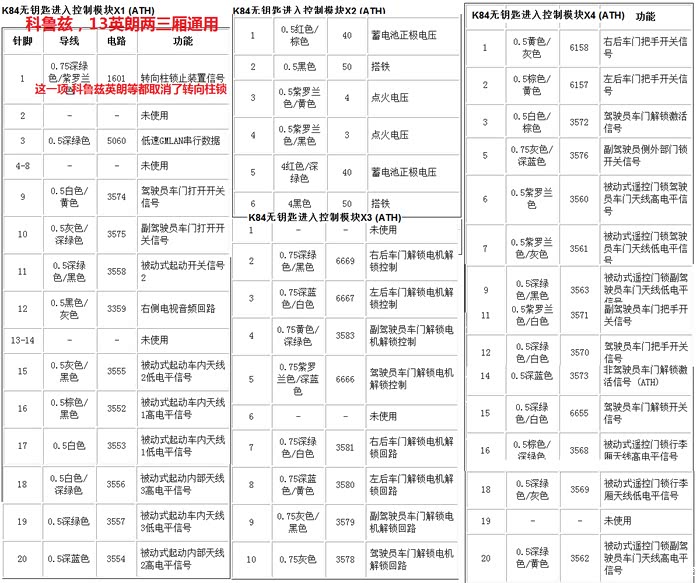

选定移植对象之后,
制定方案。
过程是非常难的,
言归正传
准备工作
告诉大家,这不是江某人我干的事。
必须 原厂啊
这个不好公布了。
选定移植对象之后,
制定方案。
过程是非常难的,

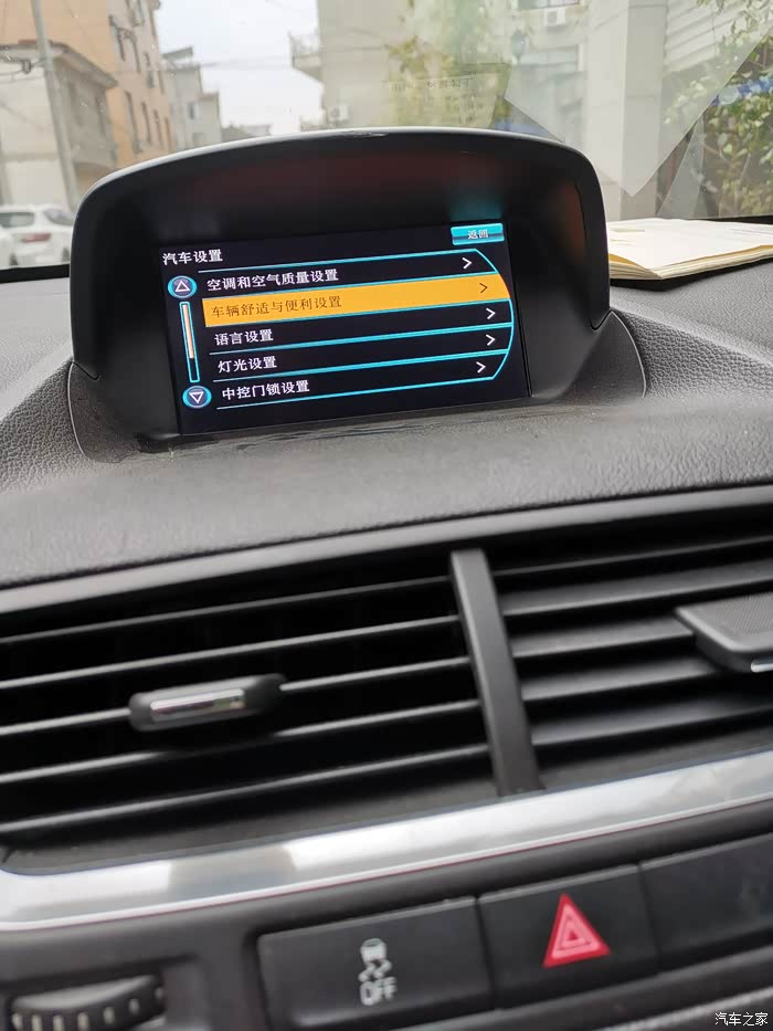

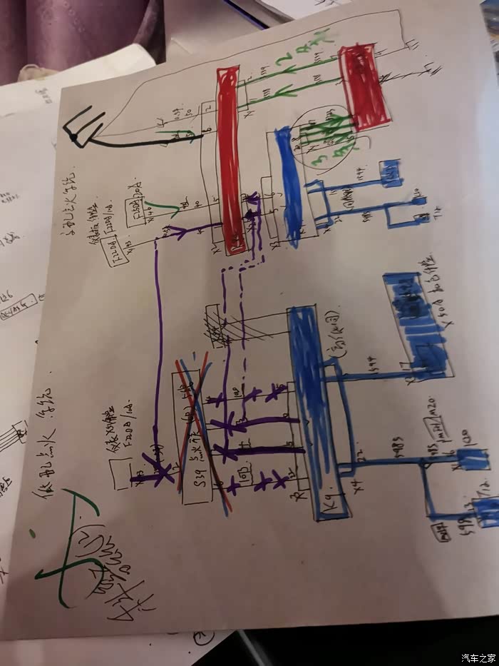

这已经是改好的 中控设定程序了 (是12君越顶配的程序)

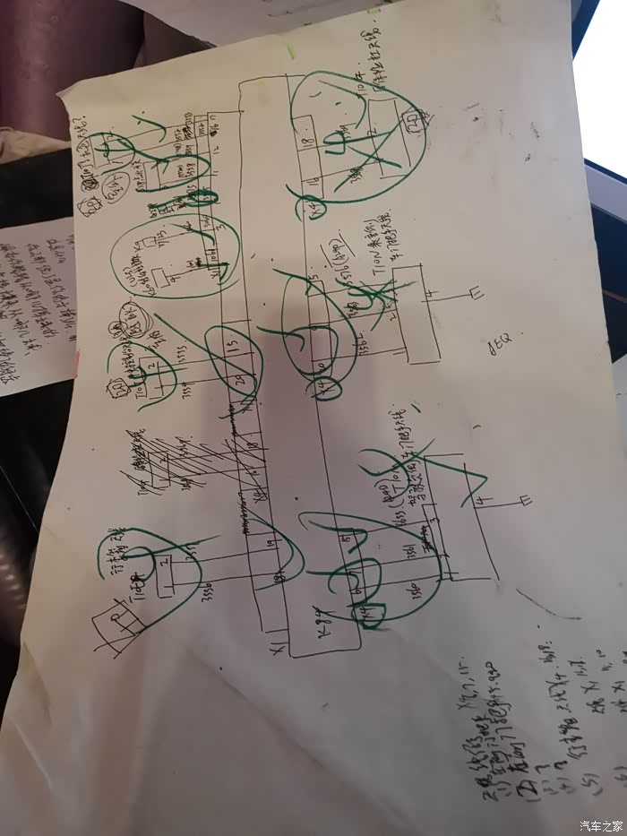

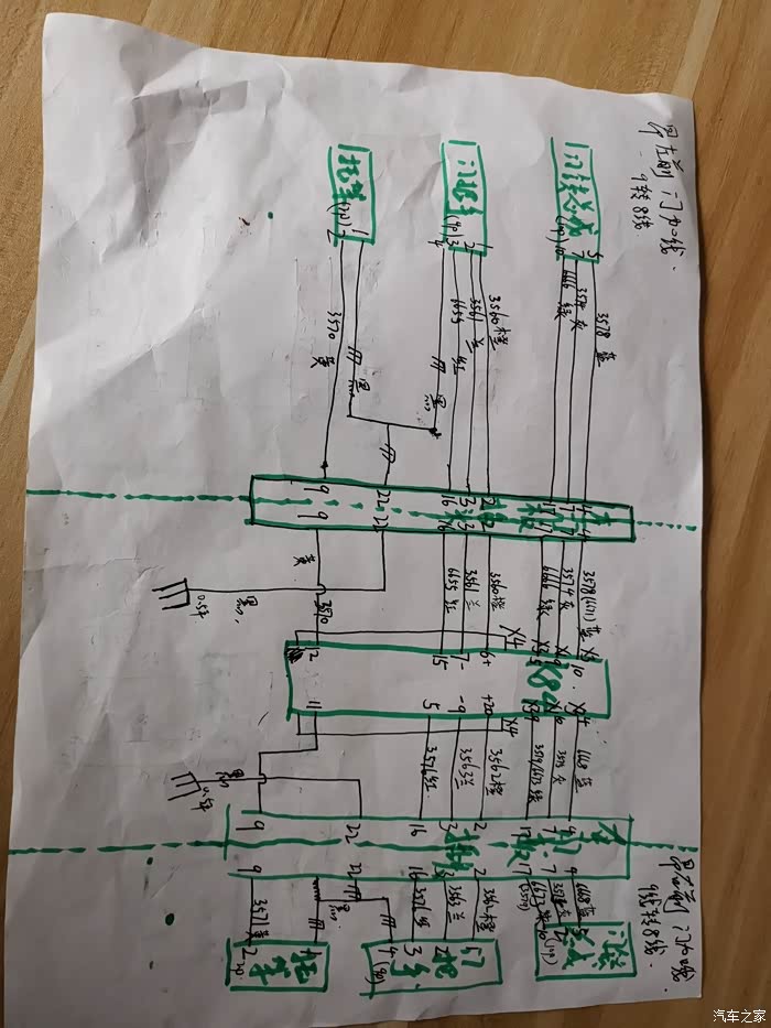

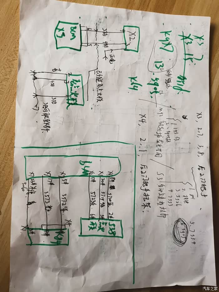

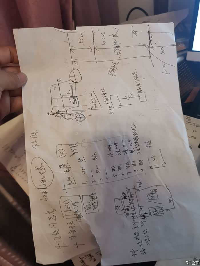

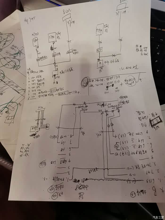

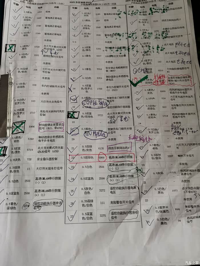

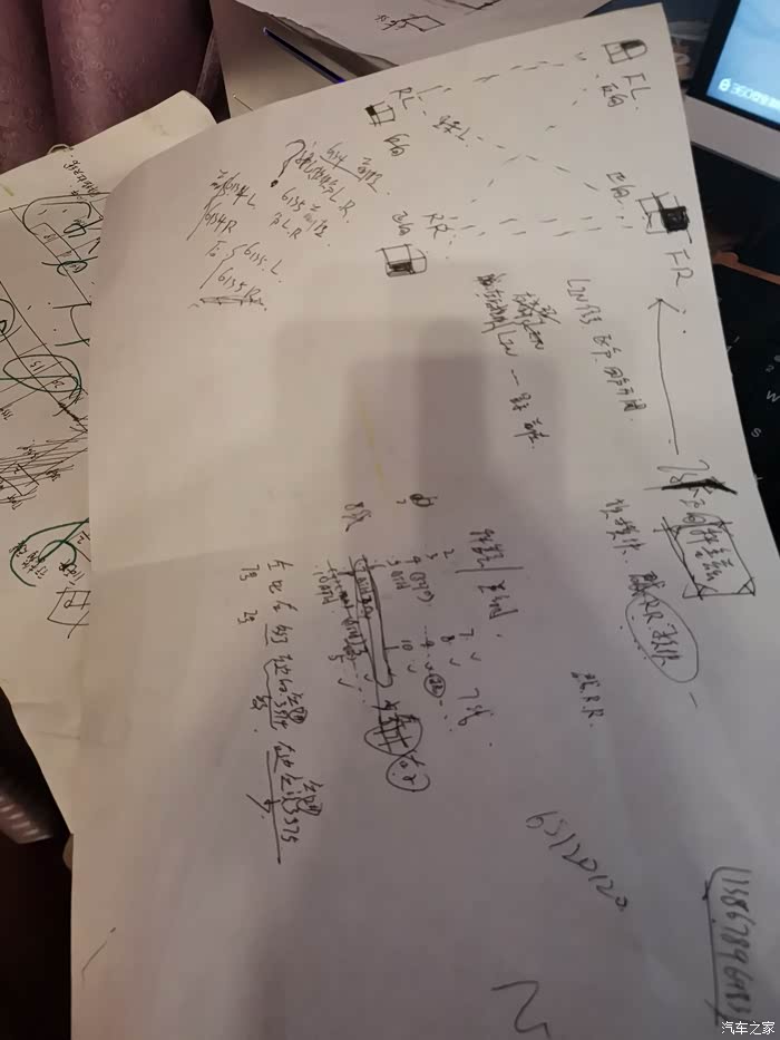

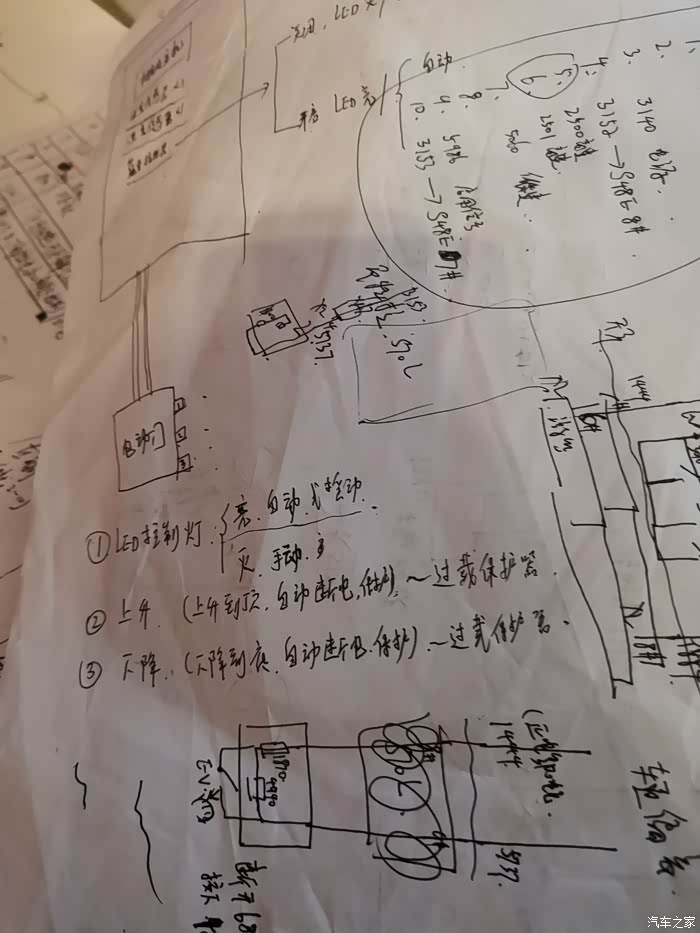

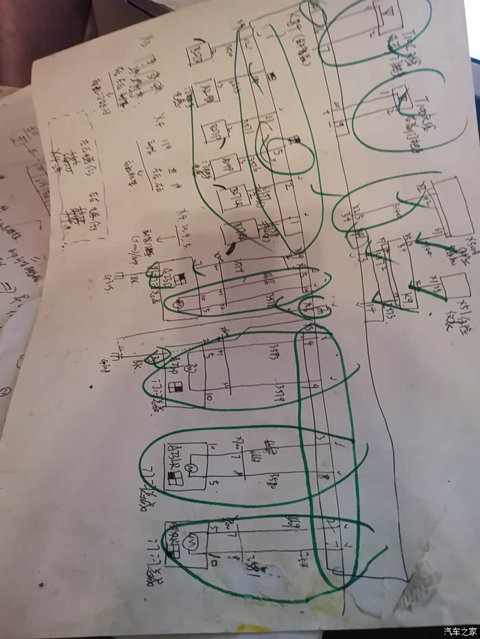

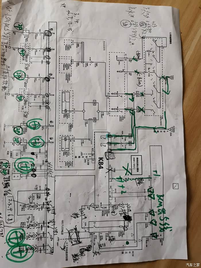

这只是一部分草稿,现在 公开 ,大家 有能力的可以研究一下。
