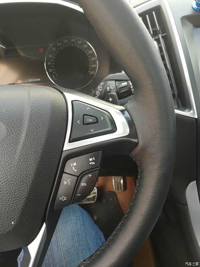

有一次上高速发现左边的按键不能用。包括定速巡航。以前也不怎么用定速巡航,当时,不怎么在意。后来又跑了一段时间,发现这个就是那个设置调整功能,按键也不管用。右边的切歌儿之类的,多功能按键还是管用的。后来又跑了一段时间,右边的方向盘也不能用啦,再接着后来,连那个,喇叭也不响啦。于是到四s店检修,经过层层对比师傅的排查最后发现是一个叫做气囊接触线圈儿的配件儿坏啦!经过三天的等待配件,去做了更换。不得不说,多功能方向盘时习惯了一单不能用总觉得少点什么。

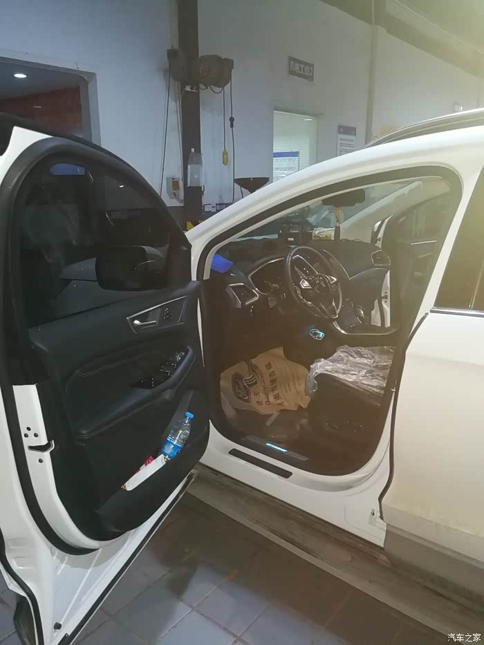

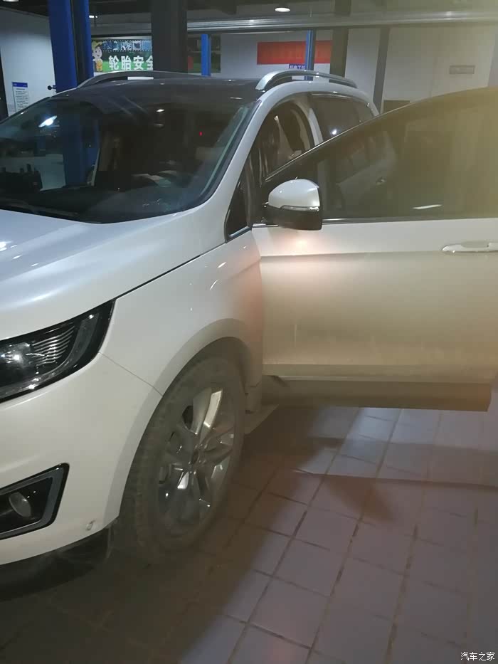

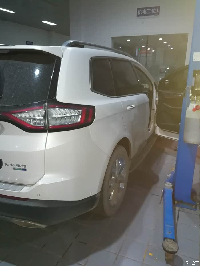

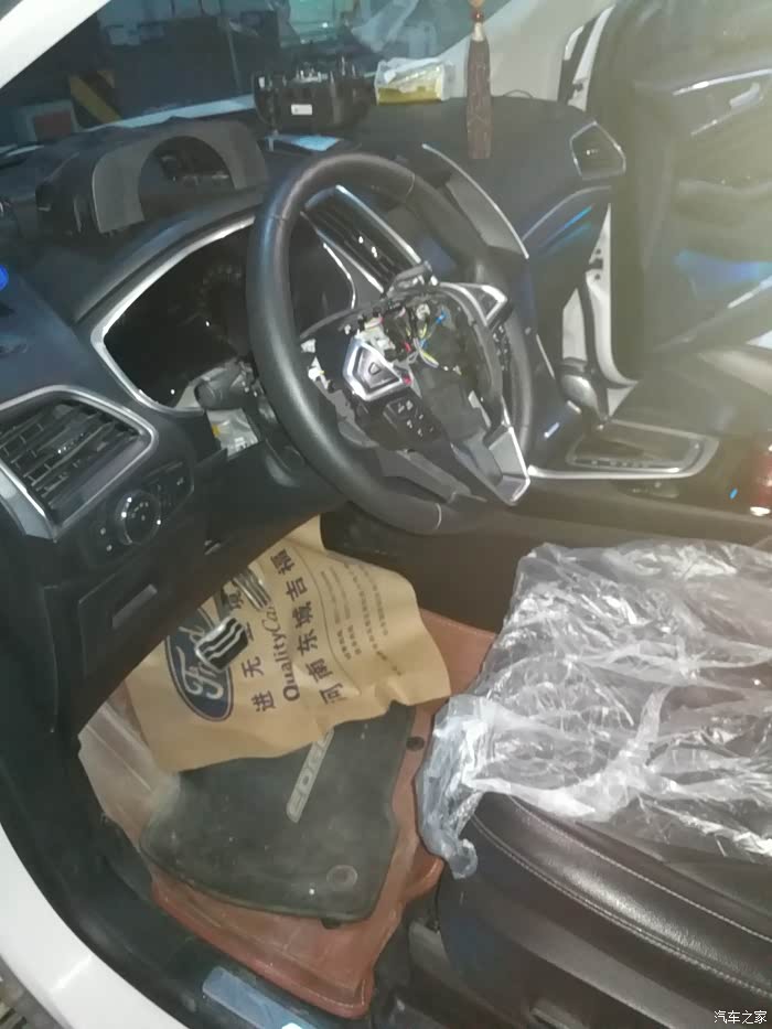

车辆驶入工位。

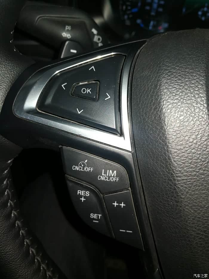

一开始这边不管用。
后来这边的也不管用啊!

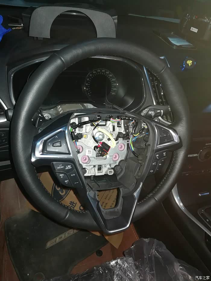

方向盘全貌。
准备开拆。
开拆

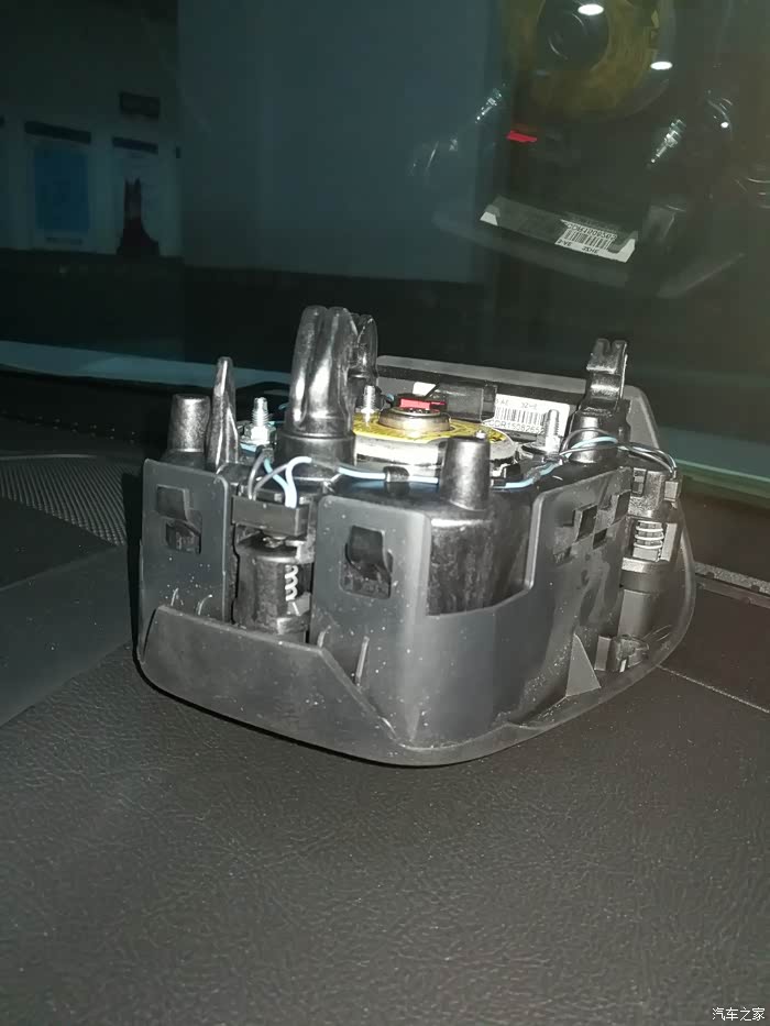

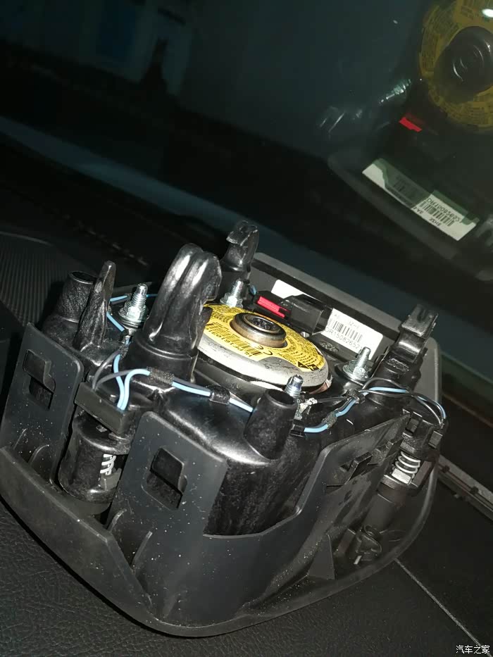

先把这个给拆了,下来,这是这里边是气囊吧?

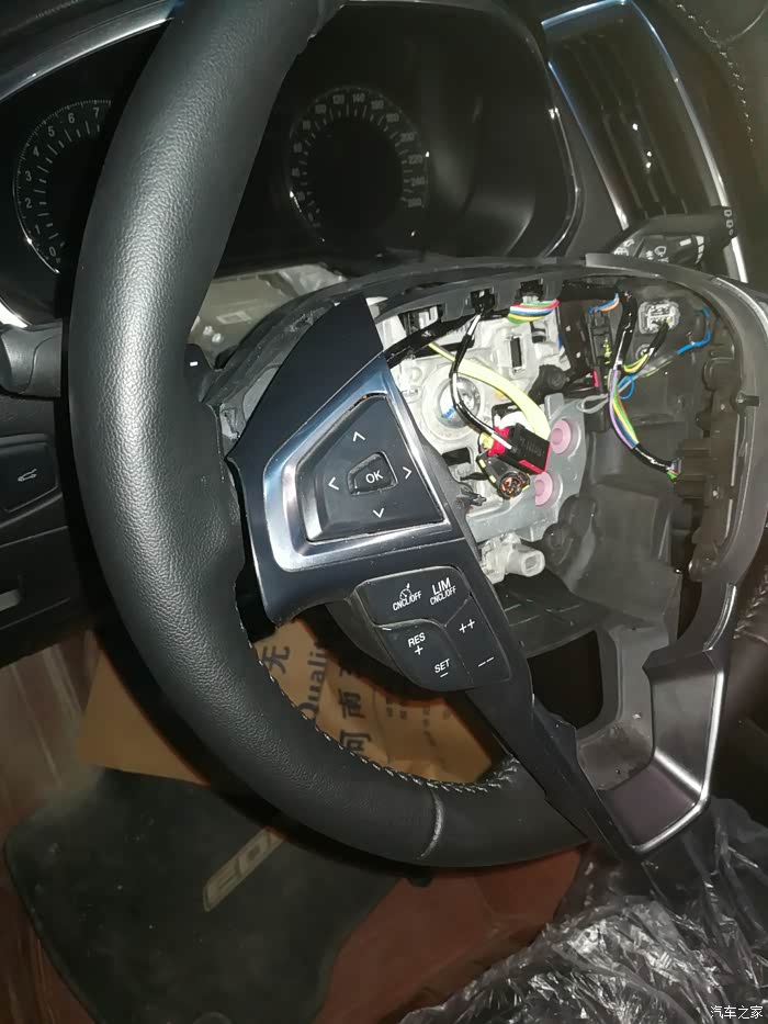

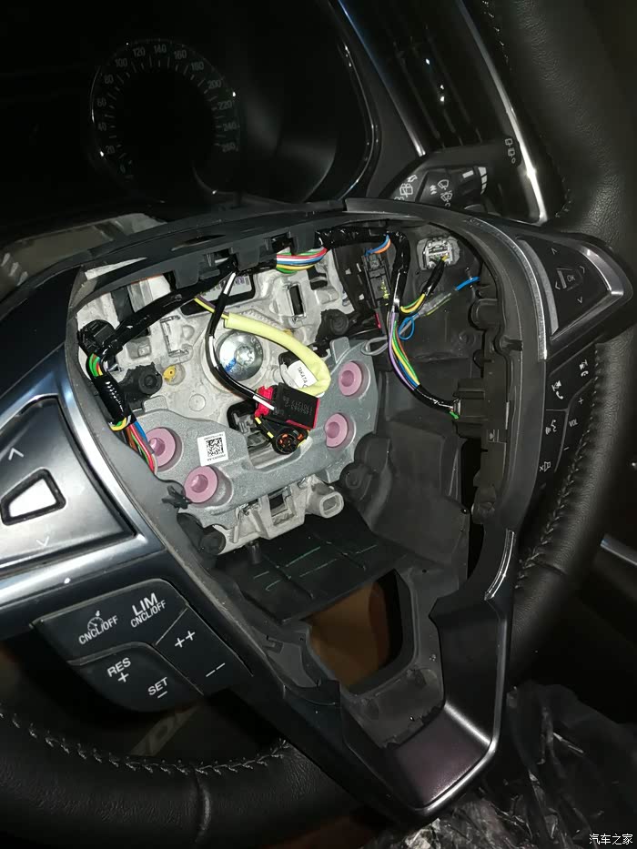

方向盘内部。
线接头。

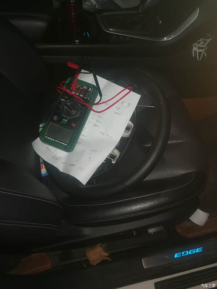

检测用的仪器。
内部特写。

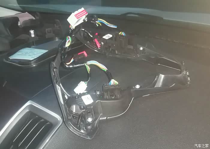

拆下来的多功能按键和线是一体的。

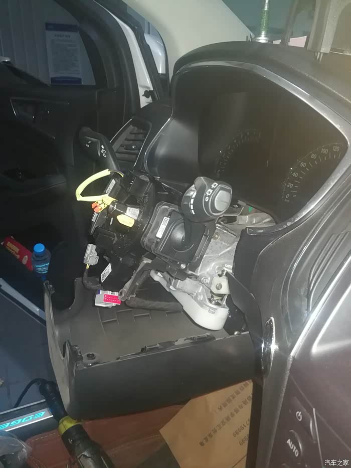

快拆完了,拆的那叫一个心疼啊!
更换的就是这个叫做,气囊接触线圈。当时去休息室啦没有拍照。

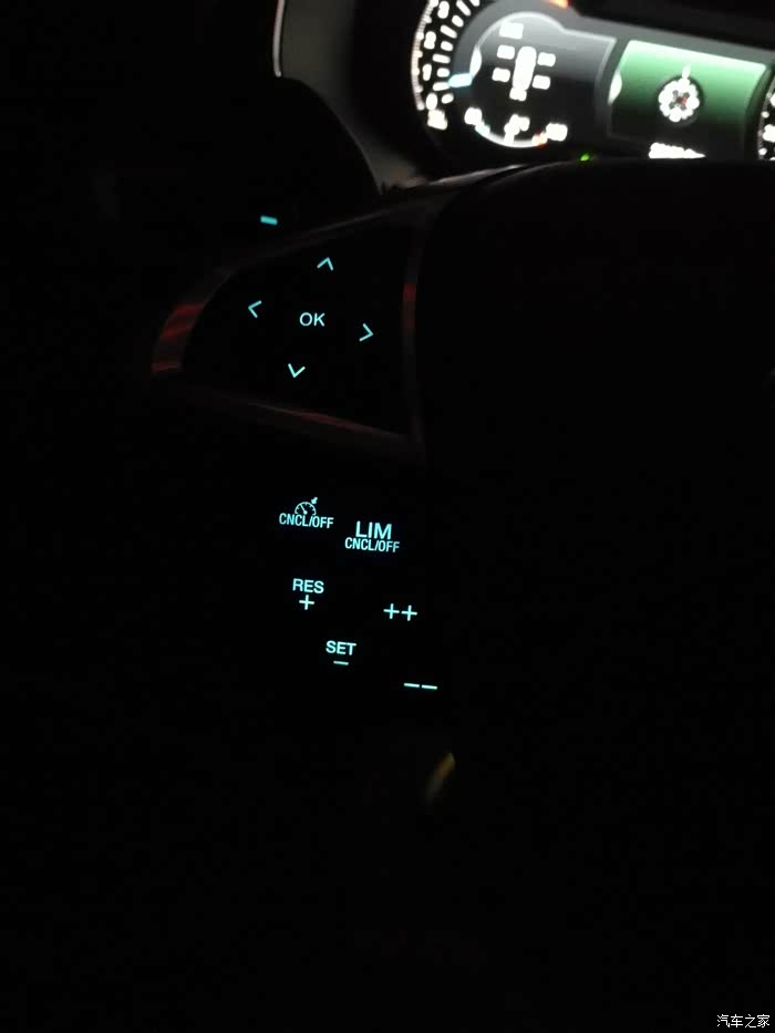

经过一下午的折腾,车,终于整好了。
