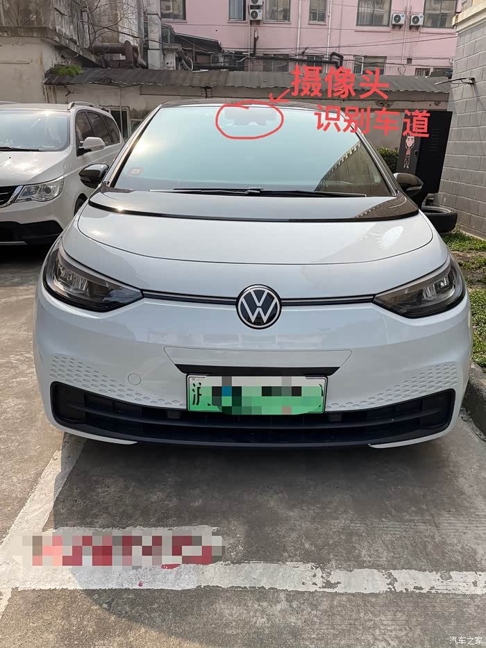

车道保持辅助系统通过前窗玻璃上的一个摄像头识别行车道分界线。如果车辆非常靠近一条识别到的行车道分界线,系统就会通过一次修正性转向干预向驾驶员示警。驾驶员可随时接管此修正性转向干预。

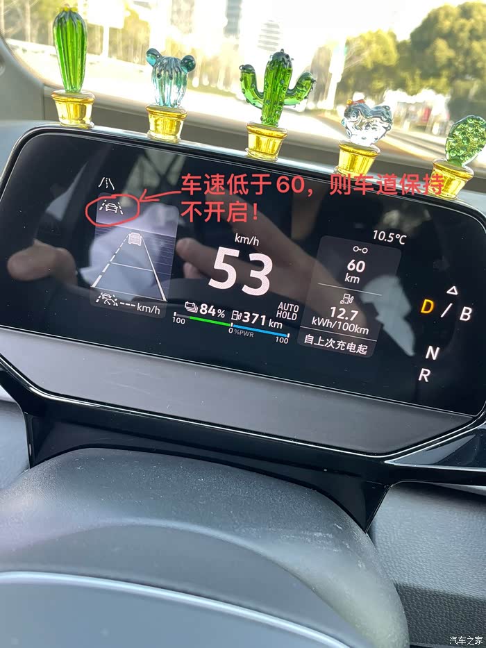

- 车速低于约 55 km/h。

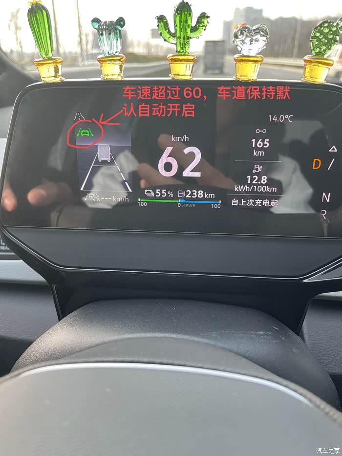

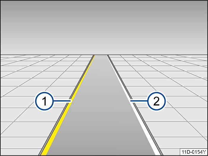

图 1 的图例:
① 黄线:识别到行车道分界线。在所显示的一侧支持系统调节。此时方向盘自动修正且震动提醒驾驶员。如果打转向灯则不修正。
② 白线:识别到行车道分界线。系统不进行调节。

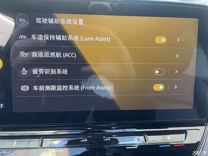

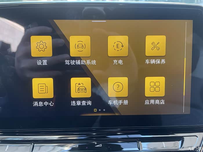

在打开点火开关后,车道保持辅助系统总是处于打开状态。此外,还可以在信息娱乐系统的辅助系统菜单中打开和关闭车道保持辅助系统,并在这里查看打开状态。
车速范围
车道保持辅助系统在识别到行车道分界线且车速达到约 60 km/h 以上时处于调节就绪状态(系统状态为主动)。一般是系统默认操作,除非是自己手动关闭!也可以在信息娱乐系统(车机)中查看设置。

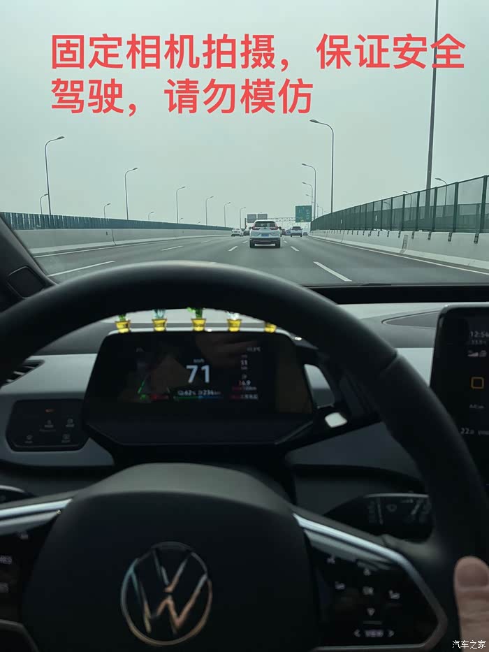

组合仪表显示屏还可能显示行车道分界线的更多详细信息,例如虚线表示的行车道标记。还会在平视显示器上显示。

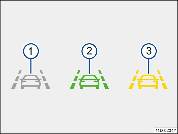

根据不同的行驶状况,以下指示灯亮起(见图 2):
① 系统已打开但尚未激活。
② 系统已激活且处于调节就绪状态。
③ 系统调节(修正性转向干预)。此时方向盘自动修正且震动提醒驾驶员。
如果指示灯未亮起,表示系统未做好调节准备(系统状态为待激活)或已关闭。

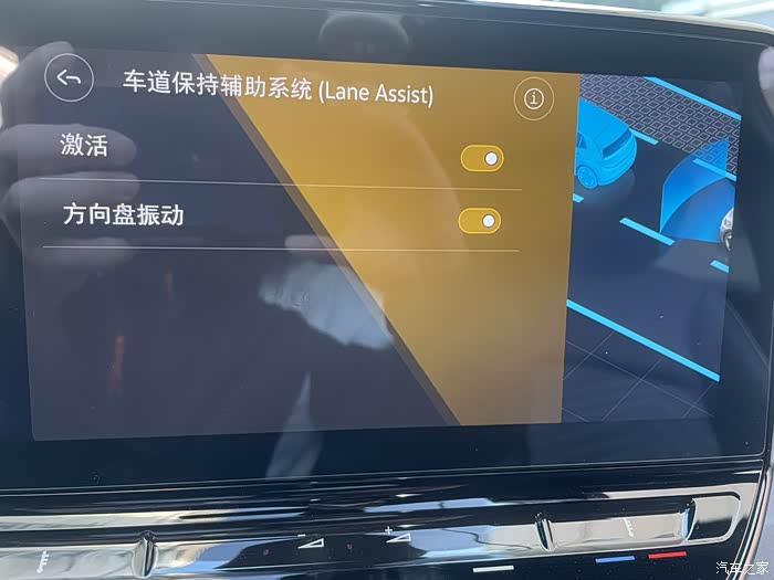

方向盘振动
以下情况会导致方向盘振动:
1.在剧烈的转向干预过程中系统不能再识别到任何行车道时。
2.此外可以在信息娱乐系统的辅助系统菜单中选择选项振动或方向盘振动。在这种情况下,如果车道保持辅助系统已激活,则通过已经识别到的行车道分界线会导致方向盘振动。
方向盘振动
以下情况会导致方向盘振动:
