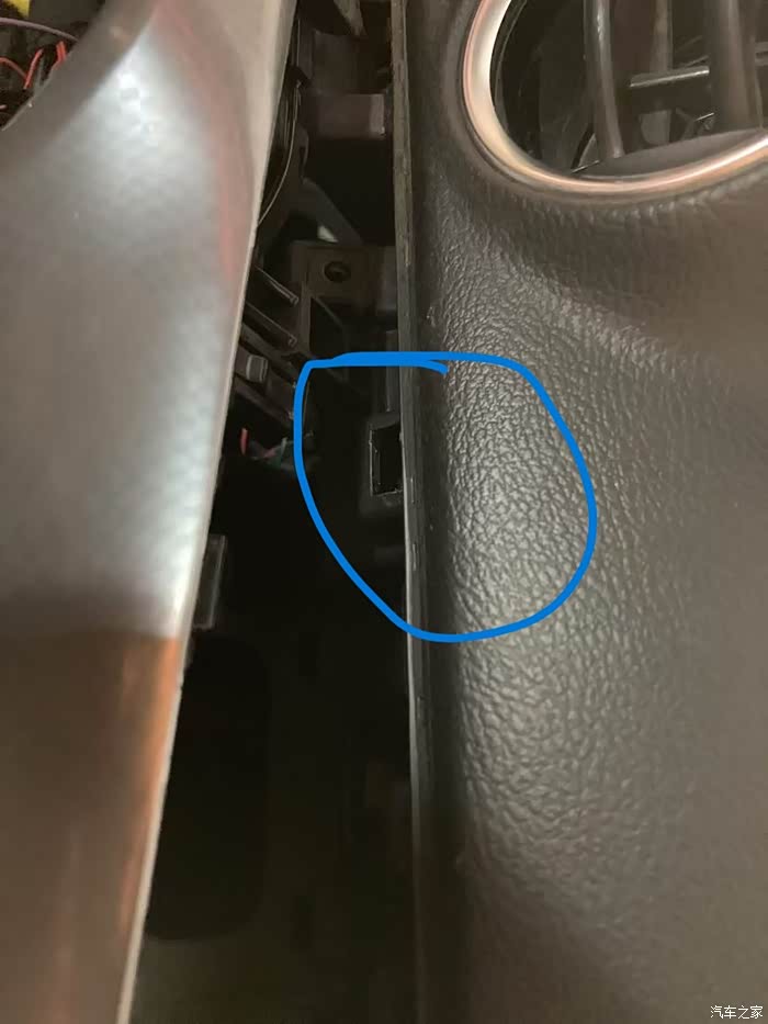

亮饰板在带字母的端点撬 ,最好用撬板撬!
这个位置里面有卡子孔正好利用

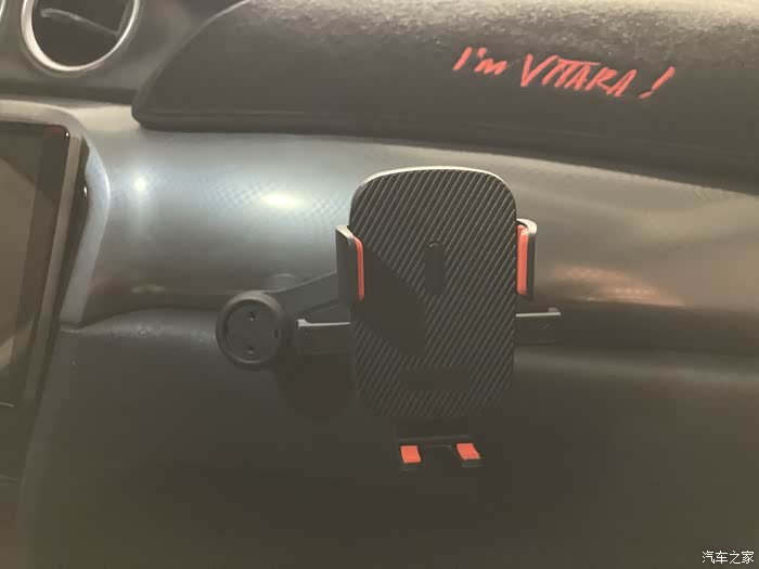

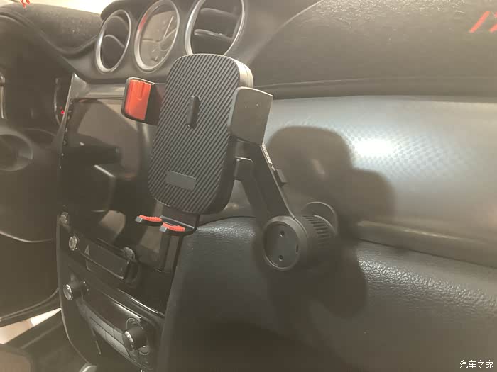

不同角度
角度
感觉这样正好
这个角度手机高于大屏!

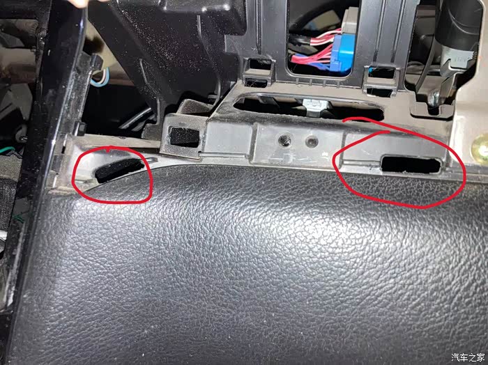

这个位置饰板后面有孔,利用!

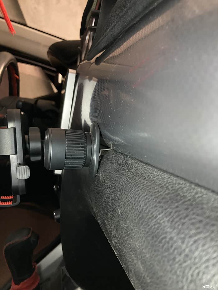

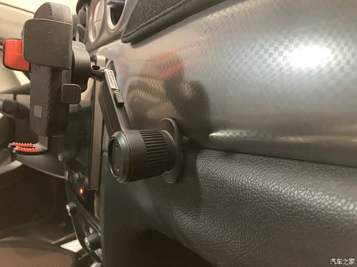

钩下面饰板不碍事,钩上面饰板有些碍事,个人看法不同但是都能很好解决,就是牢固!

上饰板孔(参考)
下饰板孔(参考)
这个主要是改变了原来的固定方式,把亮条饰板扣开顺着卡扣孔伸进去,钩柱下饰板(下饰板很厚实,结实)这样就不怕晃动了,出风口太单薄,这个非常牢固(和扭螺丝差不多)非常实用,简单不破坏原来饰板!!!分享给大家!
也可以勾住上饰板一样牢固(的找卡子孔利用)
