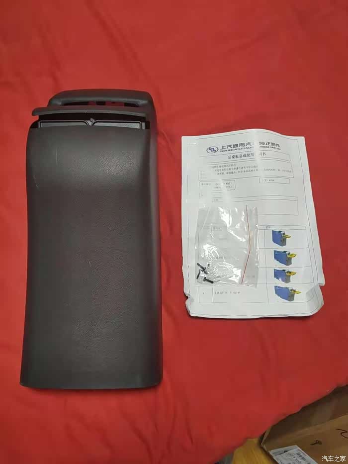

安装前,含折叠桌板总成1个,说明书4页。2页是使用说明,详细介绍打开、折叠动作要领,以及使用的几种形态。还有2页是安装说明。还有4个螺丝,4个塑料卡扣。

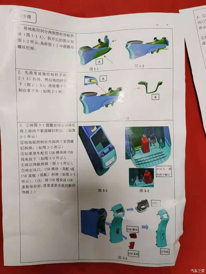

这页主要讲解如何拆除档位把手装饰板,挡把,挡把上边的U型塑料件。以及中央扶手箱前面2侧的盖板。
个人认为难点1,挡把不好拆,我就是尝试了好几次,都是卡在这一步,最后我是正好趁进4S店维修,请店里安装的。难点2,是各种线束的插拔,一共是4个,挡把位置指示灯,U盘数据线,还有2根忘记了。难点3,中央扶手箱两侧一共4颗螺丝,工具,工具,工具,重要的事情说三遍,没有合适的工具,拆不下来。
最终的目标是把中央扶手箱拆下来。
这部分,我没有实操,因为挡把的原因,我拆不下中央扶手箱。还是请专业人员安装的。

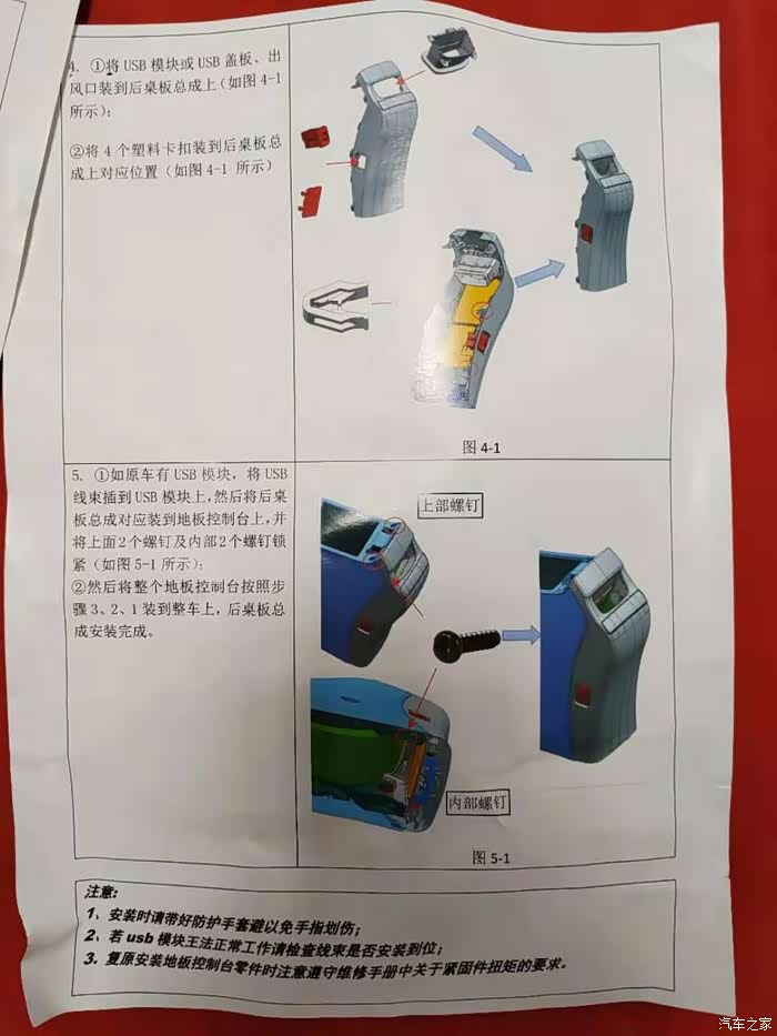

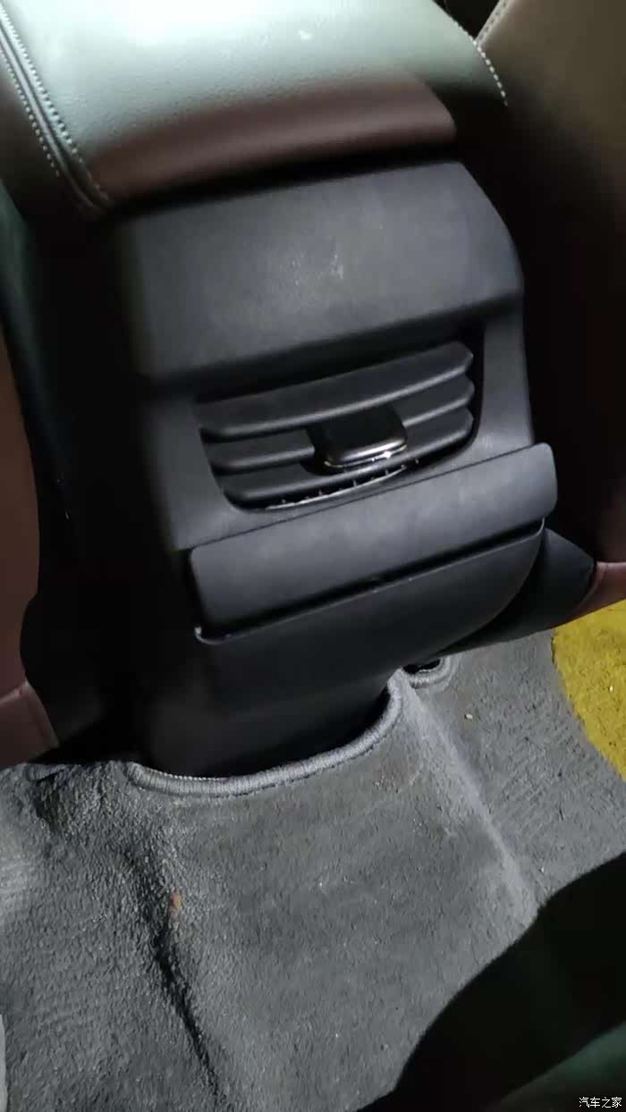

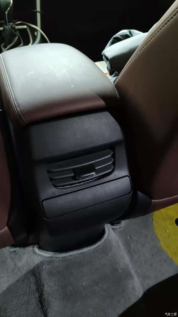

看说明书,主要就是把原车的后挡板换掉,装上内藏折叠桌板的后板。风口位置不变,但是USB充电口移到驾驶员一侧的侧边。

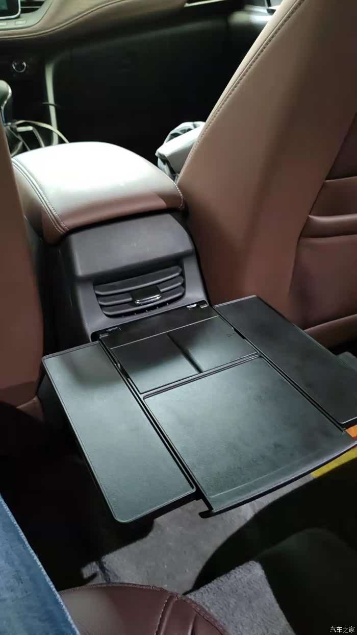

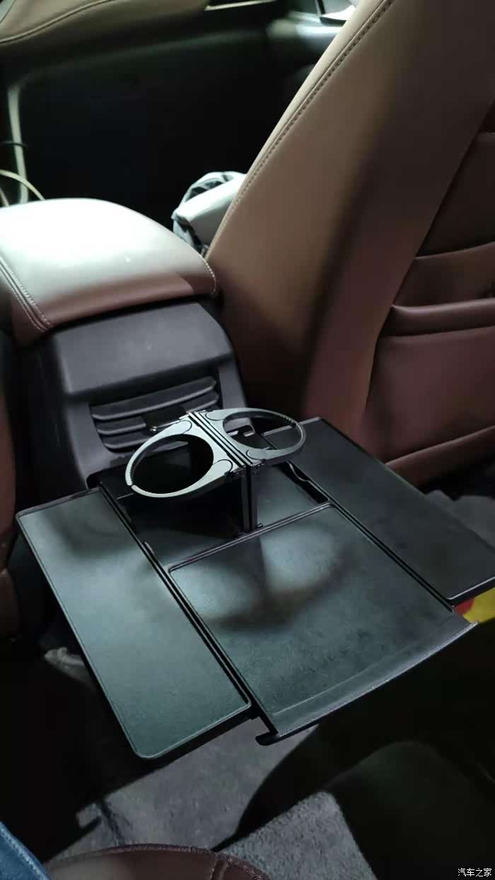

弹出状态。
小桌板完全体,水杯,iPad,小零食放一下没问题,太重了不行。

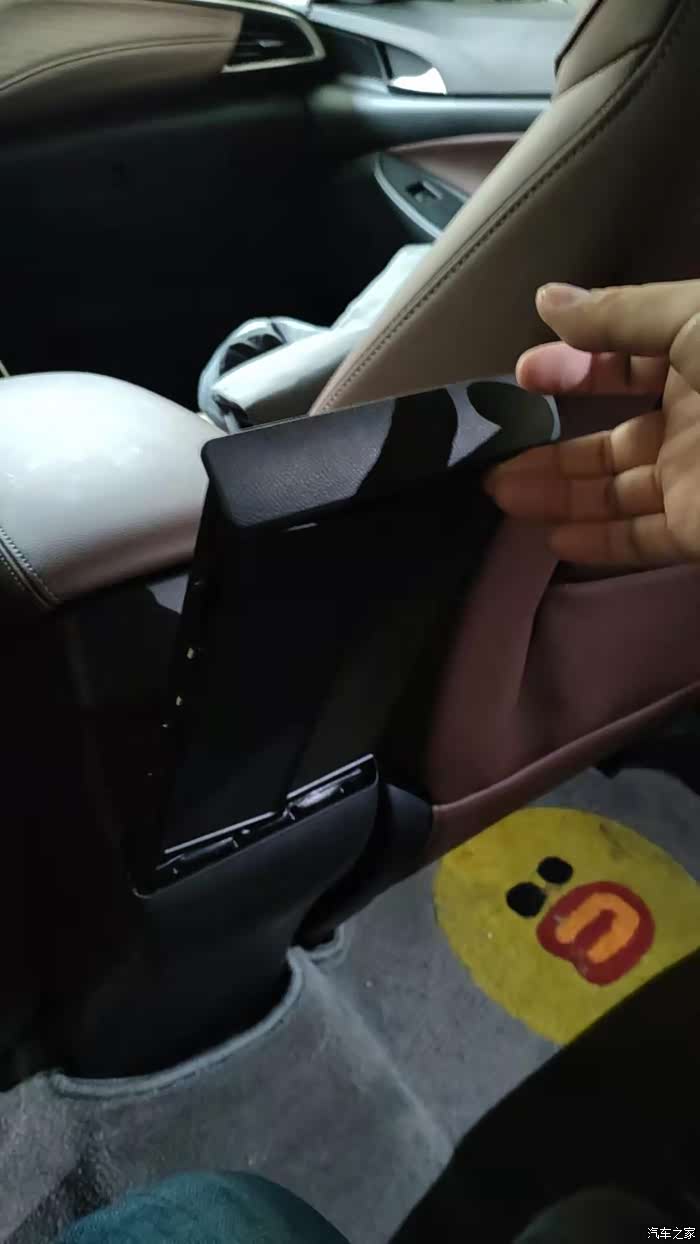

小桌板,杯架收纳状态。
弹出折叠状态。
完全收纳状态。
