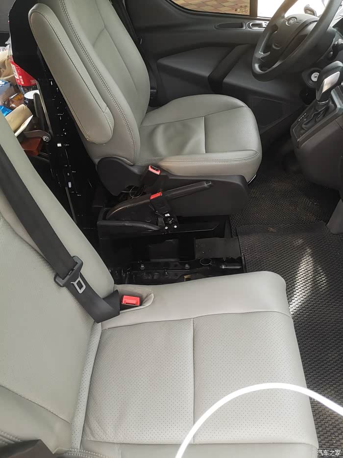

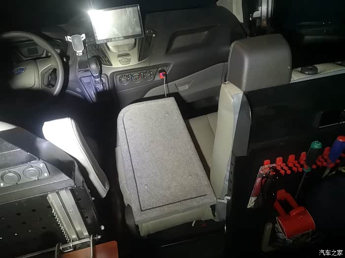

       改!先弄前排副驾驶2连座,切割开,变成副驾驶2个单座,中间座要能拆卸和靠背放倒作为置物台。

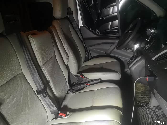

                                                                          副驾驶两连座切割、焊接成2个单座
                                                         中间座椅拆卸状态时,就可以停车后从主驾驶直接走到后部生活区

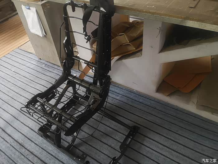

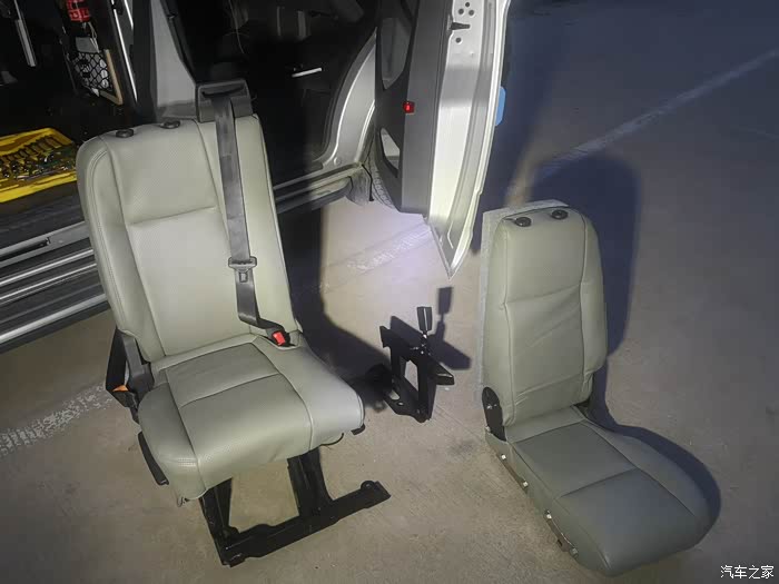

        前排改完毕,再开始改后部座椅,同样,购买了拆车奔驰座椅,一个两连座和一个单座。

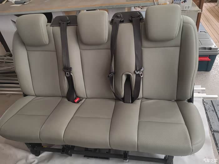

                                                                                                  拆掉原座椅

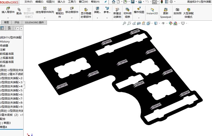

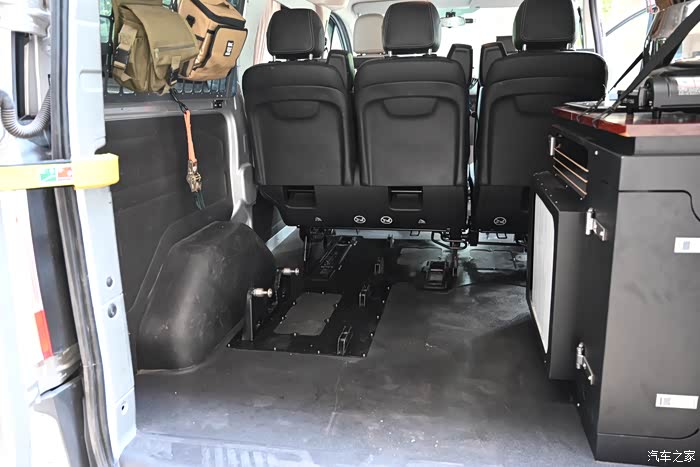

                                                 绘制一个座椅固定底板,也叫无损安装底板、可3连、也可单座拿到后部形成2+1的L型底板
               这里要说下,其实呢,宝上有卖无损安装奔驰座椅底板,就是利用原车左右底脚压住底板(如下图),只是它没有3连变2+1功能,还得自己做,画好图后找激光加工厂切割
          这就是现成儿的无损安装板,可惜没有变2+1功能

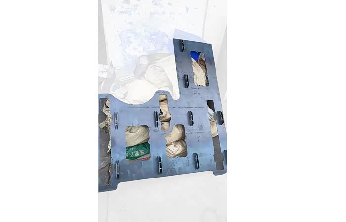

    激光厂家切割完毕,喷塑,黑色。

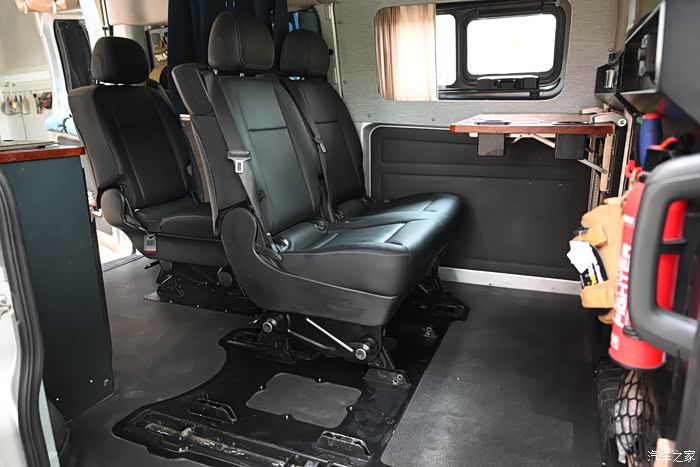

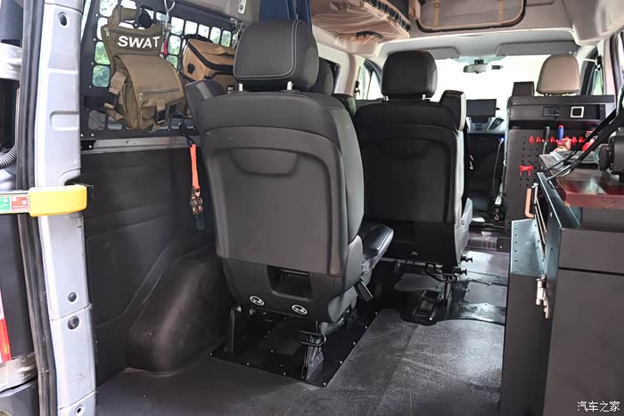

                                                                                             安装,两连座和单座排列

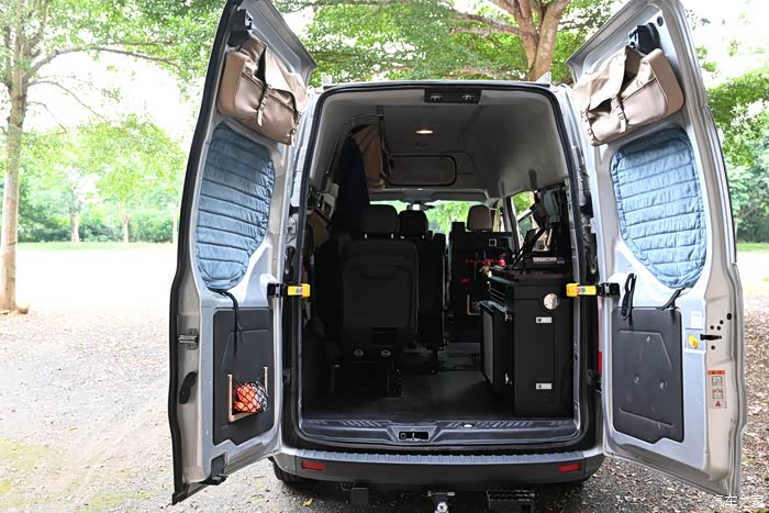

             座椅改造完毕,这几天在鼓捣后背箱,没完工,打算挂右后门上(如下面效果图)。
