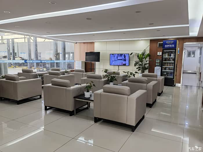

系统录入后引导至休息室等待
办理完登记手续后,保养师傅会根据预约时间及先后顺序有序将车驶入工位,进行保养项目确认,并根据保养预检表领取所需材料。

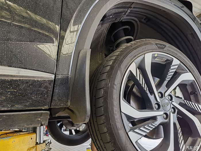

你能分清这是麦弗逊式独立悬架和连杆式独立悬架吗?

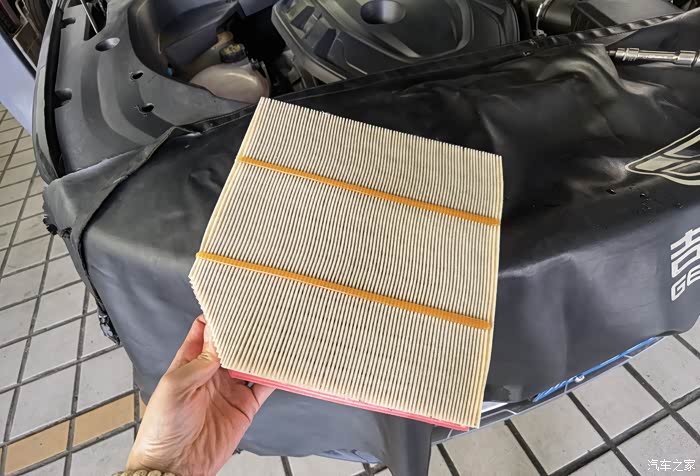

吹吹空气滤芯
使用三个月的滤芯显而易见的变色,所以空调滤芯和空气滤芯一定要定期更换
