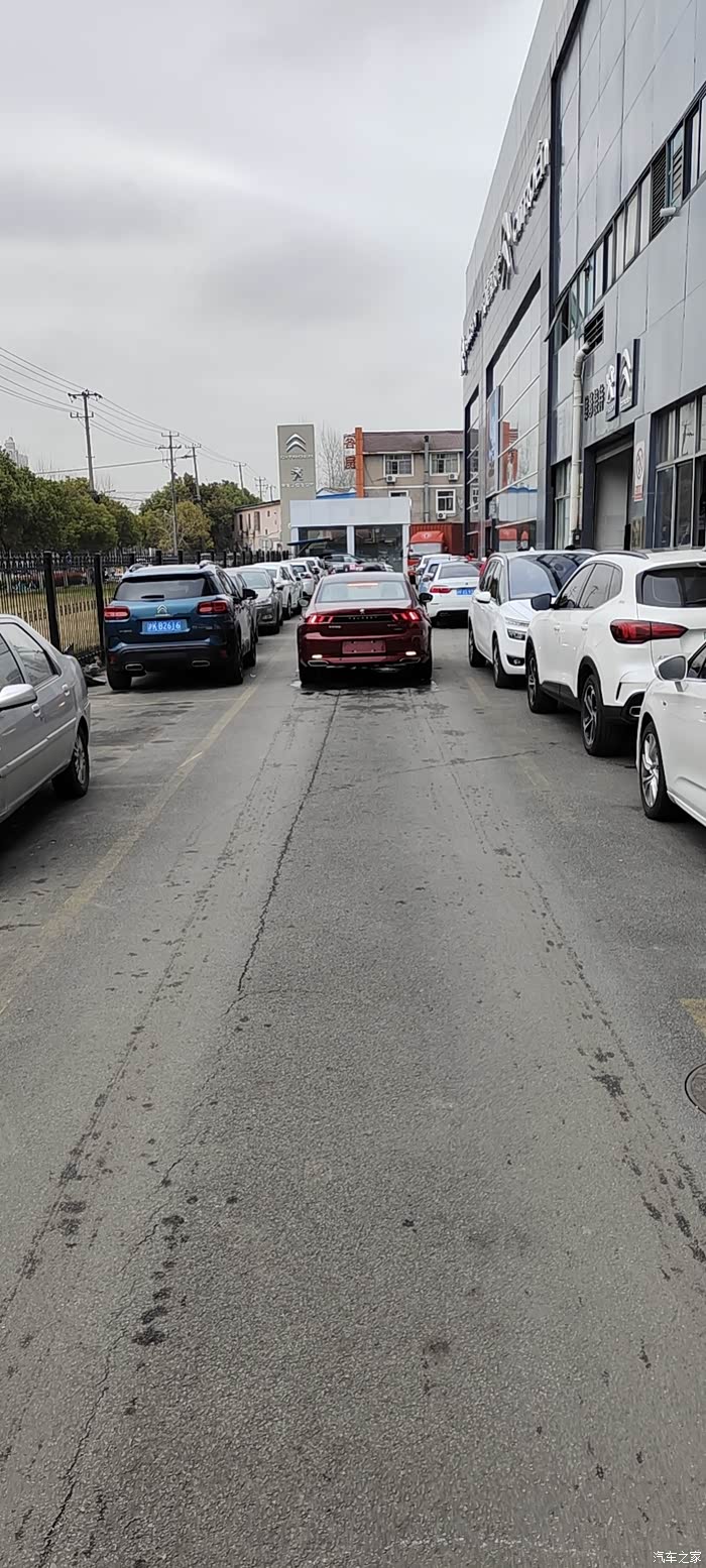

到店发现一辆新车

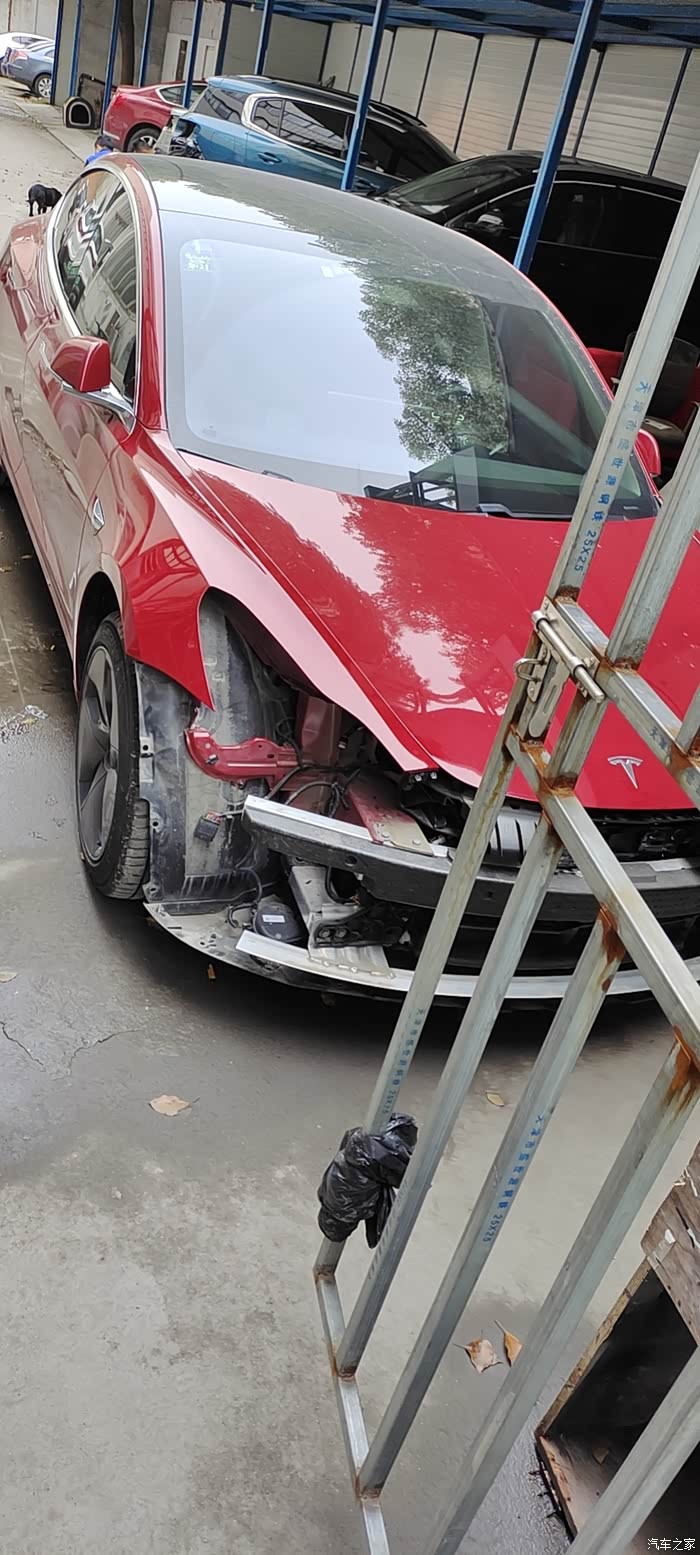

看到一辆拆脸特斯拉
