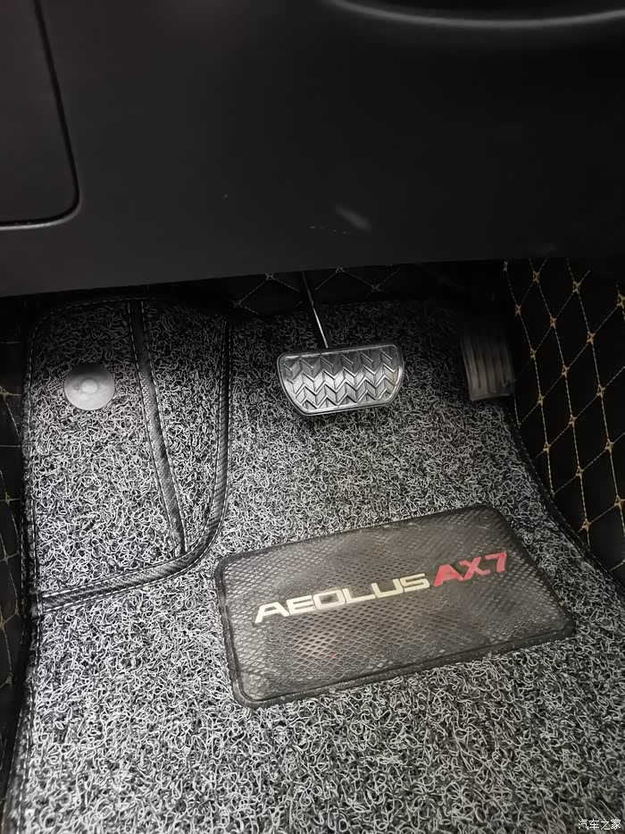

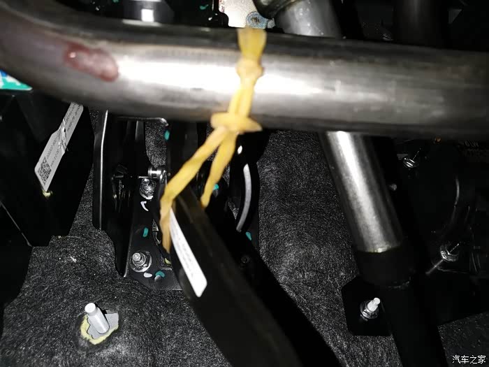

出现的刹车踏板异响,经过两次整改,还有一丢丢,所以自己动手处理了,效果还凑合!
有朋友要问,这个橡皮筋用不了多久啊,所以我就买了这么多,肯定能用到换车了!

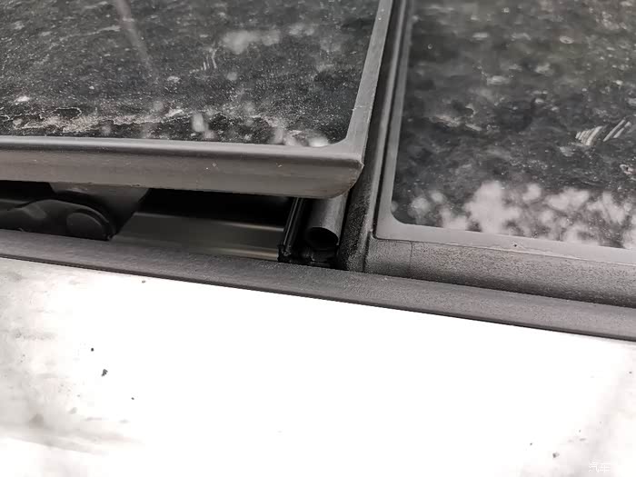

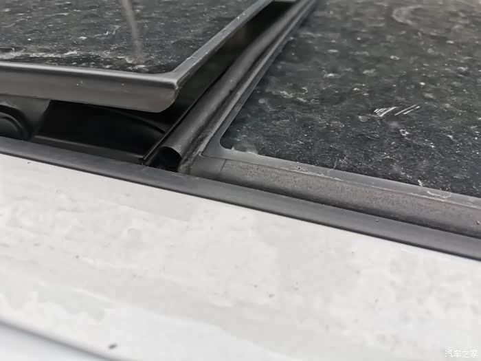

后面在行驶过程中,打开天窗没有异响,关闭反而出现了金属碰撞声,我自己动手在天窗出加了一根胶条,效果比较明显!

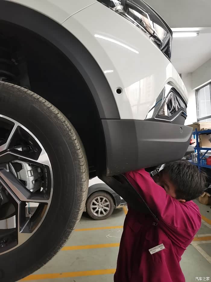

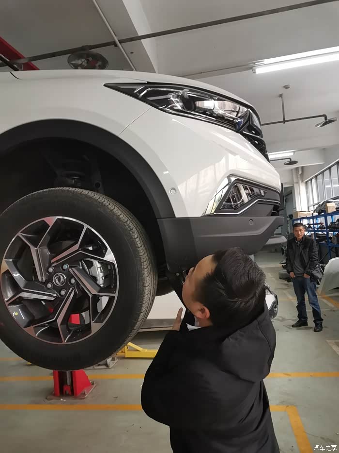

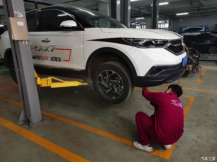

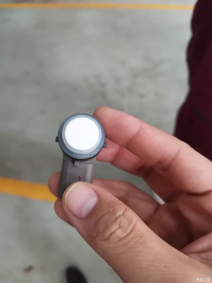

之前出现的泊车雷达故障已经更换,目前未发现再次异常报警!更换雷达有点小插曲,售后订回来的雷达是前后的倒车雷达,不是侧面的泊车雷达,导致无法安装,但是为了不再多跑路,我盯上了停在一旁的试驾车,把试驾车上的配件拆下来安上了!
