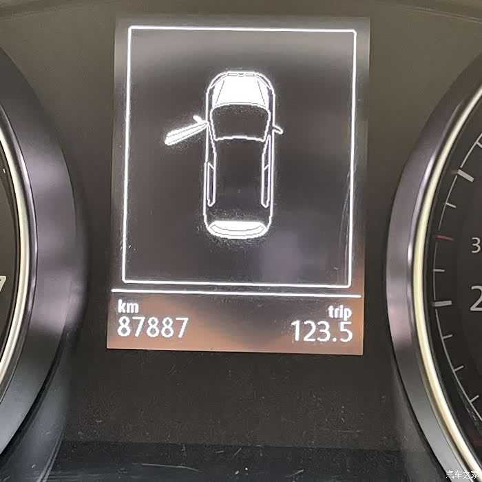

接下来 要想办法 清除这个【立即换油保养】提示了!
同时给里程记录一下。
这个是已经清除【保养提示】后的效果!
这个说明有些含糊,我的理解是:
1.插入钥匙+同时按住仪表中间的那个[小里程按键]。
2.拧动钥匙通电+继续按住[小里程按键],此时屏幕有提示是否清楚保养提示,继续按一下[小里程按键]表示确定要清楚保养提示
3.迅速关闭钥匙,并拔掉钥匙。即可。
3.迅速关闭钥匙,并拔掉钥匙。即可。
