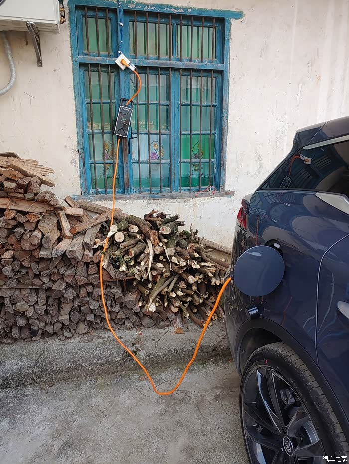

在老家充电,用的荣威带的便携充电枪(不是唐EV的)

2. 车自带便携充电枪啥规格?我还需要再买一个么?
车自带的便携充电枪是1.5 KW的,不过好处是插头是10A的插头(也就是不是空调那种,是小孔距)很方便。回老家直接插板上取电应个急还是没问题,就是速度太慢。有条件可以搞个3.5KW的便携充(请务必注意供电线最好是2.5个平方以上,最好4个平方以上),好一点的有科德森之类的。省钱的话可以咸鱼随便买个二手的。
