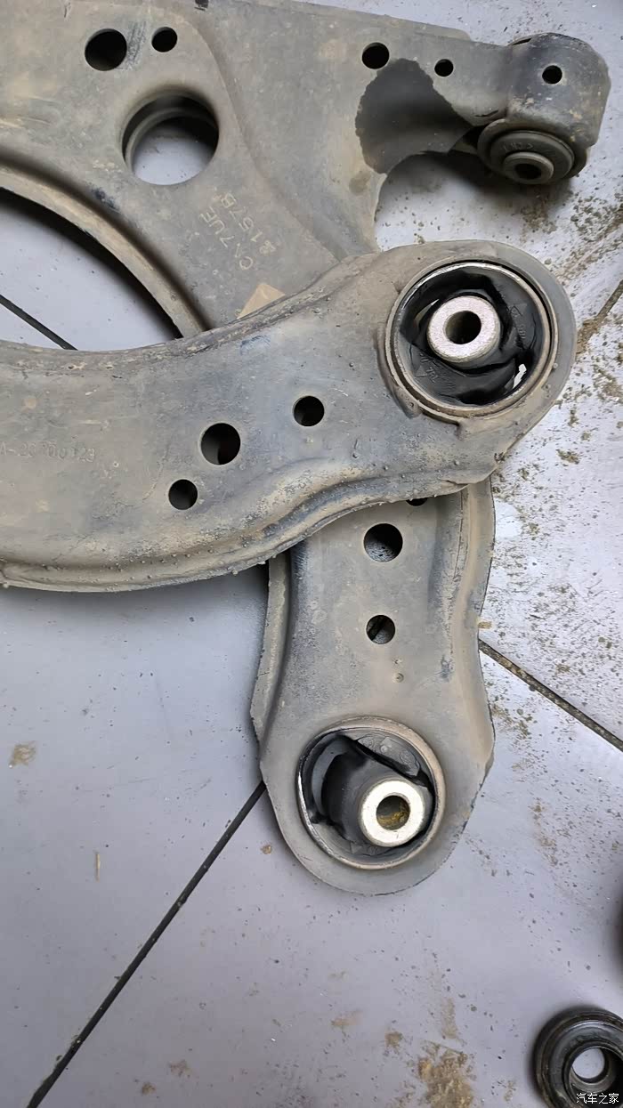

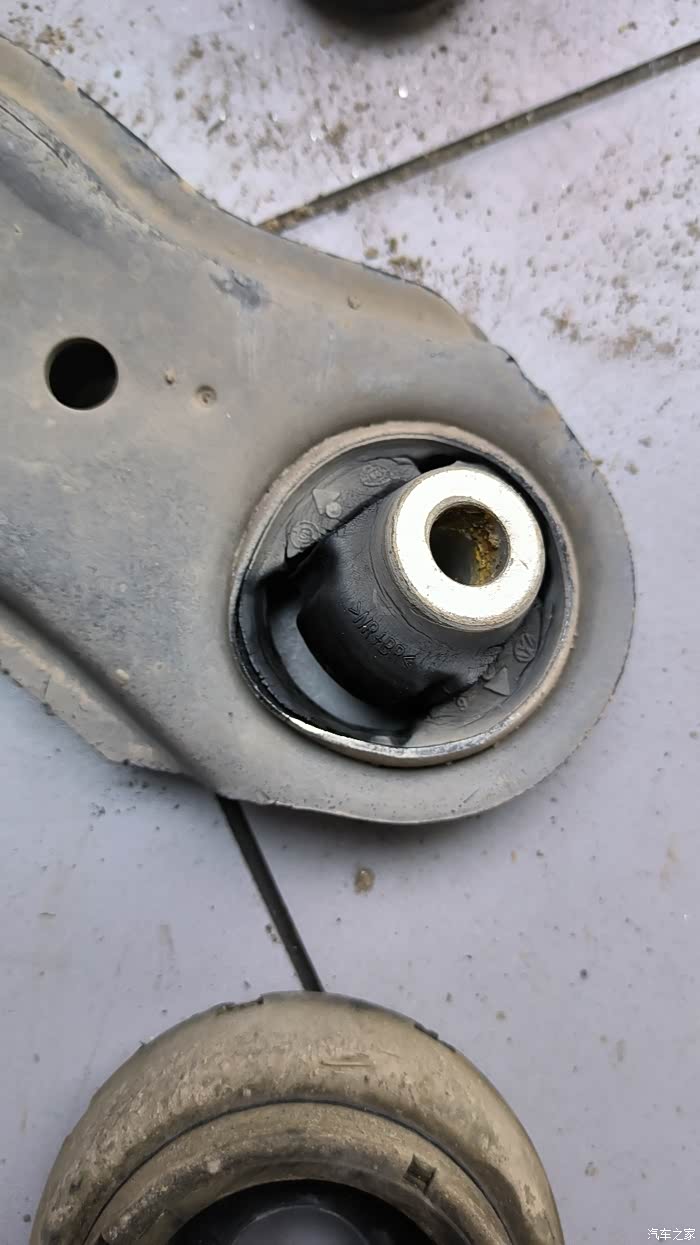

经技师检测,后刹磨损严重,前后减震/前下支架(摆臂)有问题,都需要更换。
想着去4S店比较麻烦,直接在现场一起换了。毕竟风雨12年了,也该修理一下了。

摆臂已变形
前2支摆臂橡胶处均已断裂,更换前后减震及摆臂的费用¥2078

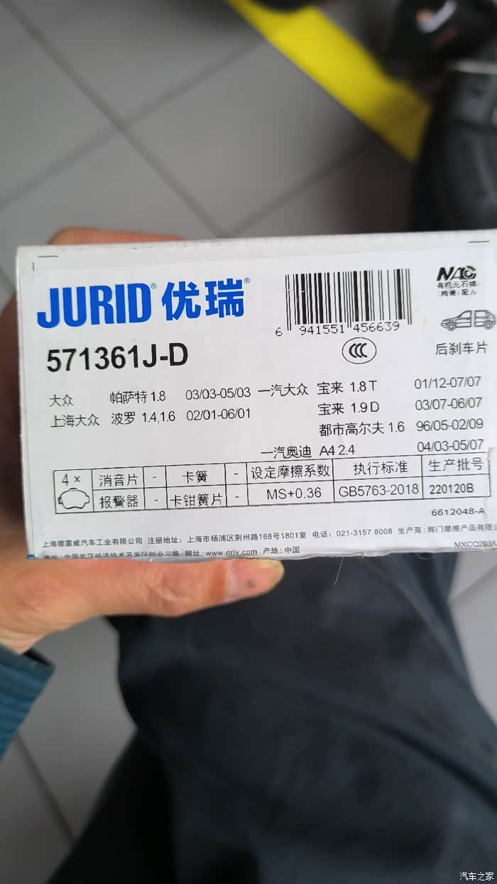

新更换的后刹车片,刹车片含工时¥308
