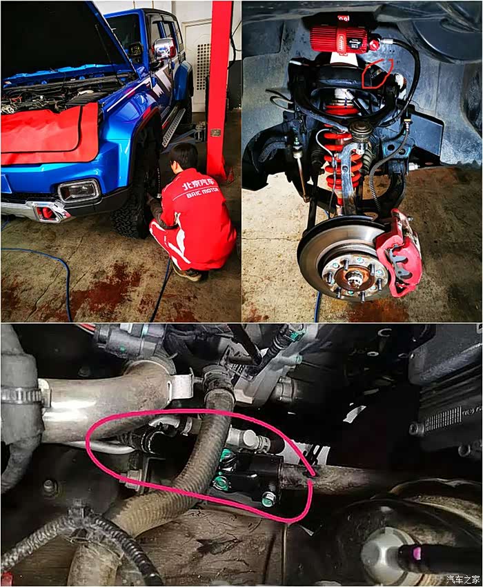

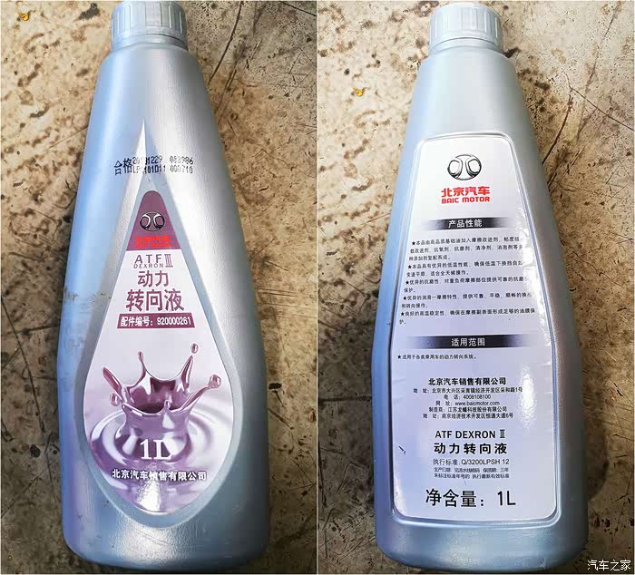

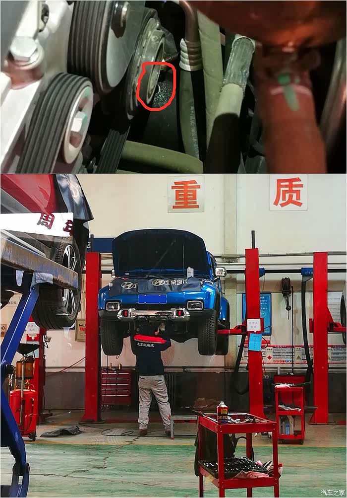

2019年1月,某天检查发动机舱时,发现油液渗漏,到店检查,查出转向助力油管渗油,于是店里向厂家订配件,到店后通知更换。2018款有个问题,冬天每天早上着车就会听到滋滋滋的相声,天气越冷,声音越大越长。厂家给的解决方案就是换油管跟潘东兴的助力油。但是一般店里都给换油,油管只有渗漏才会给换。

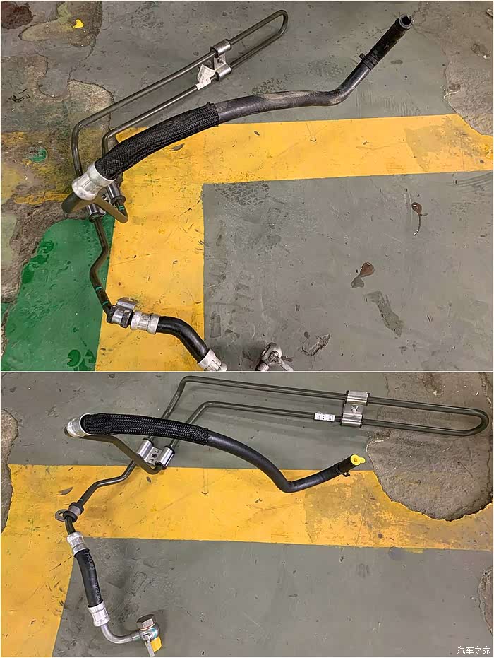

上图为原车油管,下图为改进后的油管,至今没有再出现助力油渗漏。大概推算了一下,应该是进了2019年以后出厂的车应该就直接是升级后的油管了。
潘东兴的助力油!
换了油管跟助力油后,每天早上就没有滋滋滋的声音了。但经过本人测试,在温度低于-15℃,还会再出现!

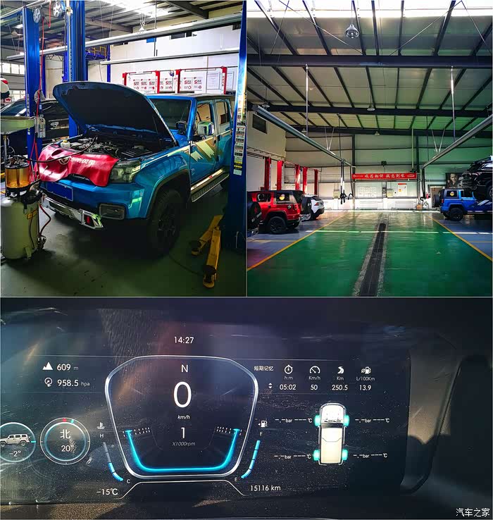

2019年2月,15000公里,在海拉尔的北汽4S店进行了第2次保养,同样使用了原厂机油。按照厂家建议保养里程,应该是12500公里做,但因在去漠河的旅行中,所以安排在海拉尔了,多开了两千多公里,也没什么问题。

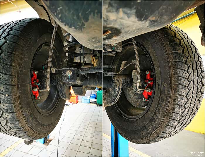

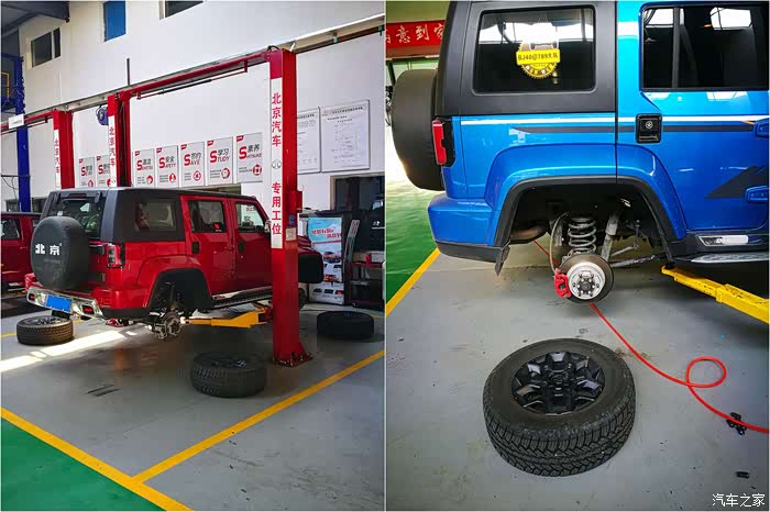

当地的车友金强,知道我要去漠河,特意贡献出他的雪地胎,我们俩在4S店进行了对换。原厂轮胎虽说是固铂AT胎,但是在严寒地区,冰雪路面确实不够用。

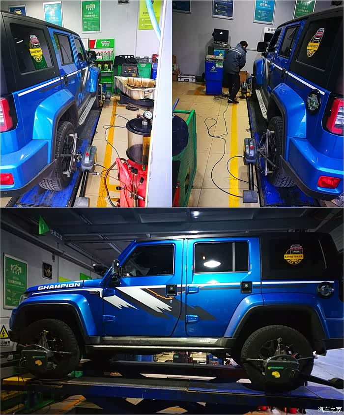

2019年2月返京后,感觉一侧轮胎有点偏磨,做了一次四轮定位调试。

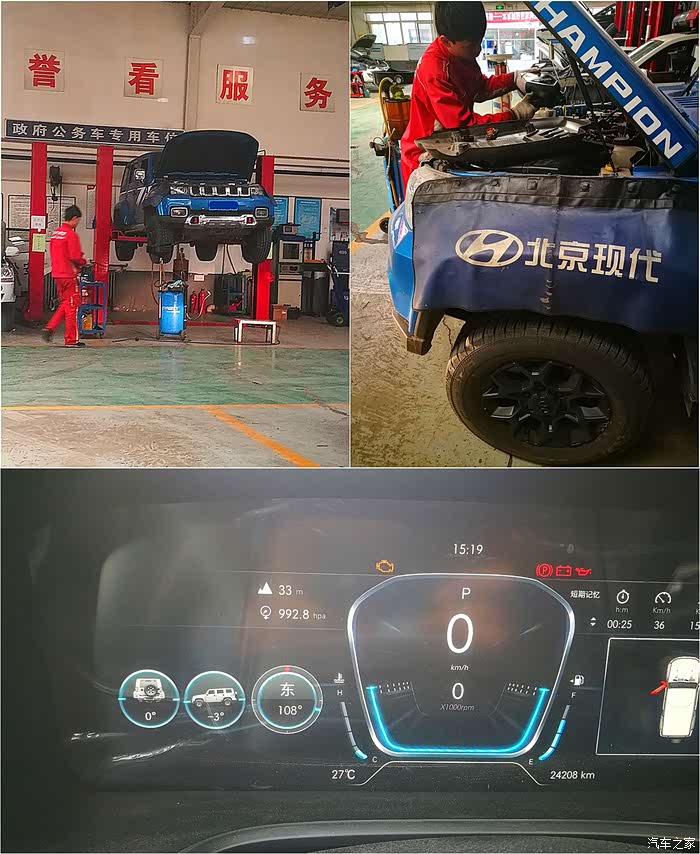

2019年4月,24000多公里,做了第3次保养,依然用的是原厂机油。

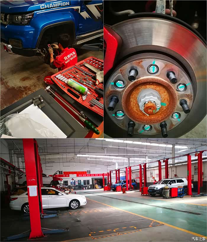

2019年4月,发现80-100公里/小时,踩刹车,车辆抖动,到4S店理赔更换刹车盘,之后启程西藏。

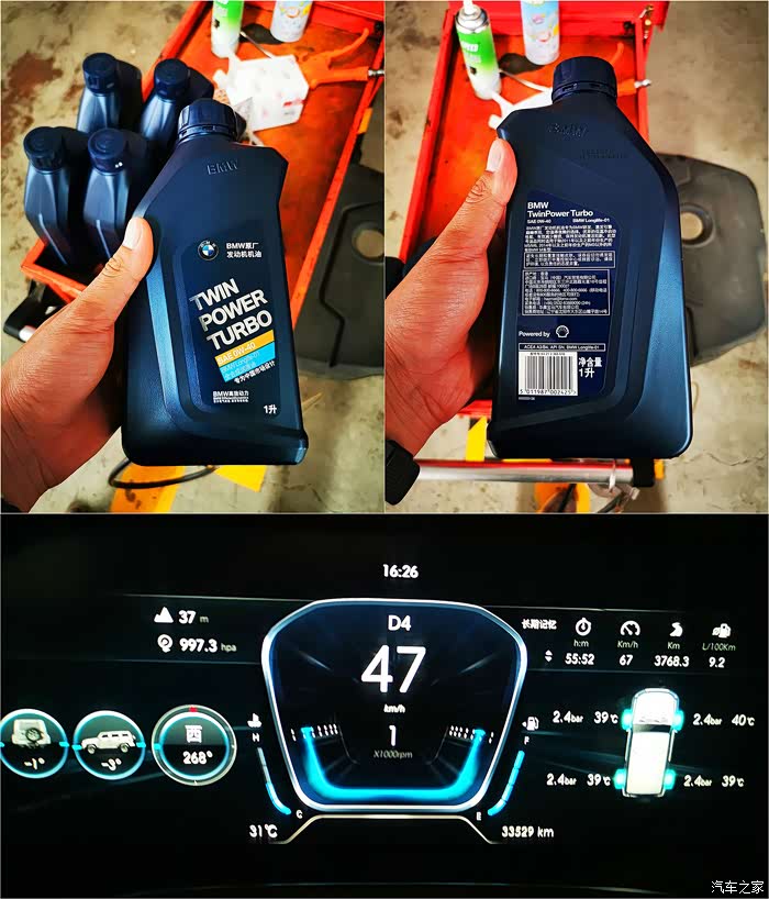

2019年5月,33000多公里,西藏归来做了第4次保养,尝试着用了这款机油,后经证明,不太行,我看着其他车友的后排气管子冒蓝烟了,也用的这款。

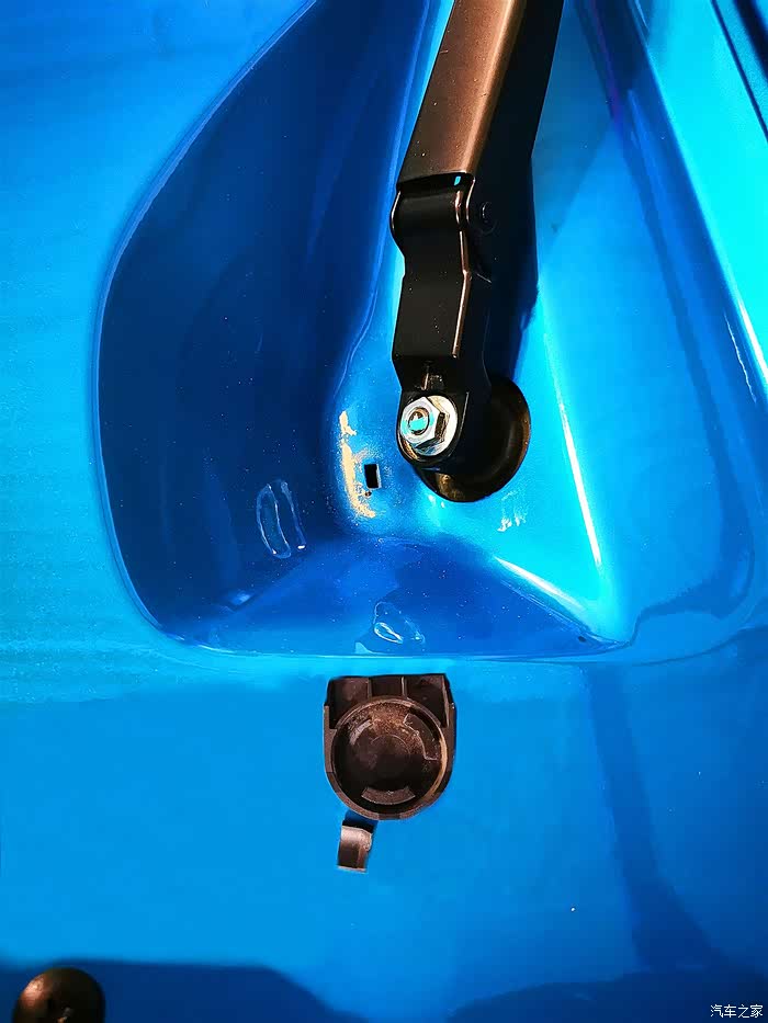

在西藏跑丢了坏了一个小盖子,里面的爪儿断了,店里直接免费给了我一个。

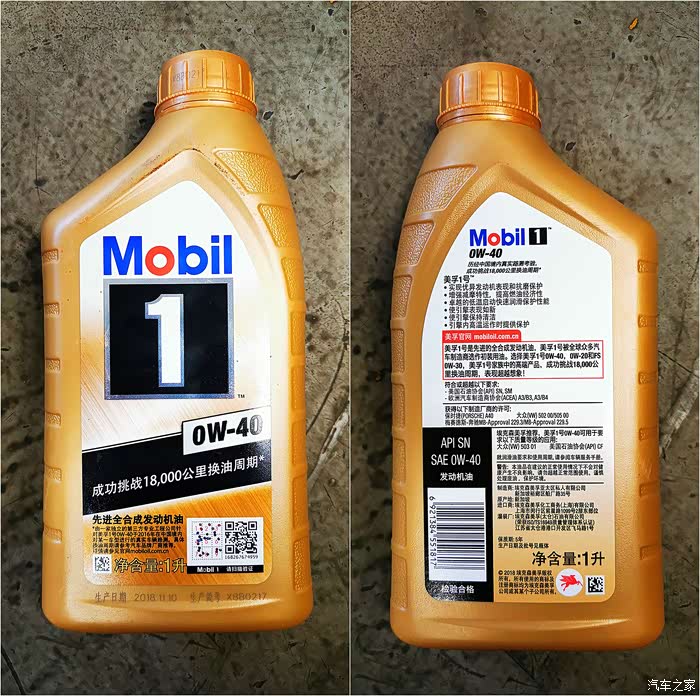

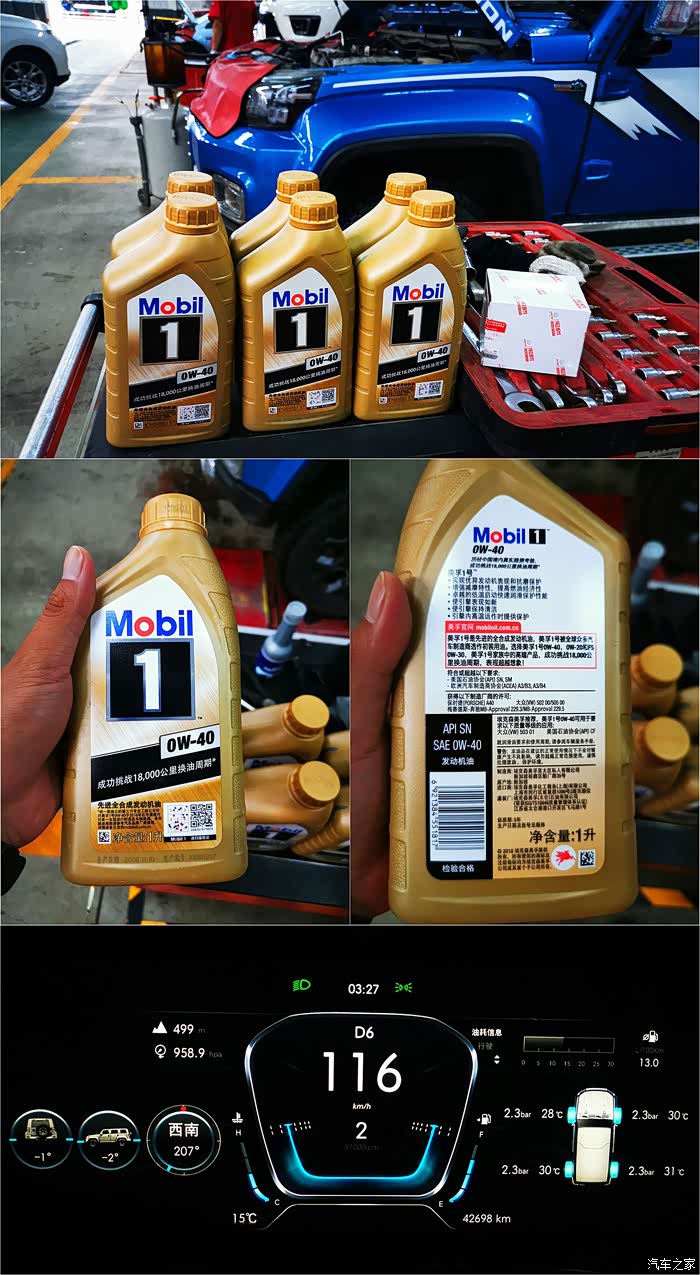

2019年9月,42000多公里,进行了第5次保养,为了十一再次远行,直接更换了金色美孚一号,0W-40,自这次以后,一直就用这款机油了,感觉不错!

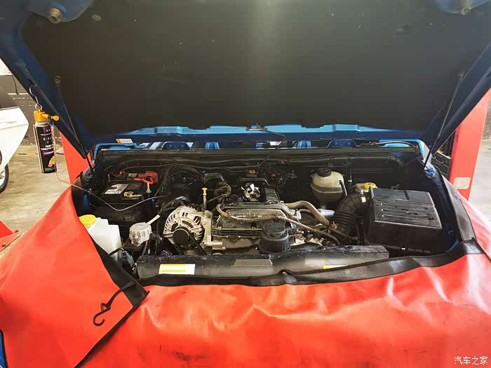

2019年11月,51000多公里,迎来了第6次的大保!这次工程量就比较大了,换的油液比较多:
1、机油机滤
2、前后桥油
3、分动箱油
4、变速箱油
5、防冻液
7、刹车油
8、助力油
9、火花塞
1、机油机滤
2、前后桥油
3、分动箱油
4、变速箱油
5、防冻液
7、刹车油
8、助力油
9、火花塞
还是用0W-40的金美孚,要不是担心机油滤芯掉链子,我真想挑战一下18000公里。

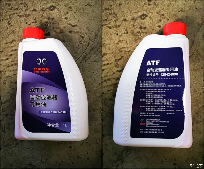

北汽的ATF变速箱油,换完了以后,非常顺滑!

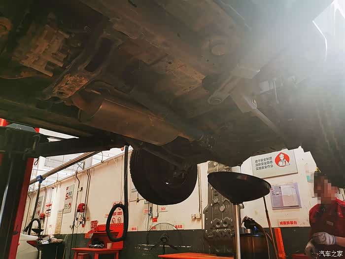

北汽原厂前后桥齿轮油,3.5L/桶,用两桶。这个前后桥油啊,最好还是别等着到50000公里换,因为平时大家都有可能会涉水,所以前后桥有可能会进水,虽说有所谓呼吸帽,但是在高温下侵在水里,可能会倒吸。

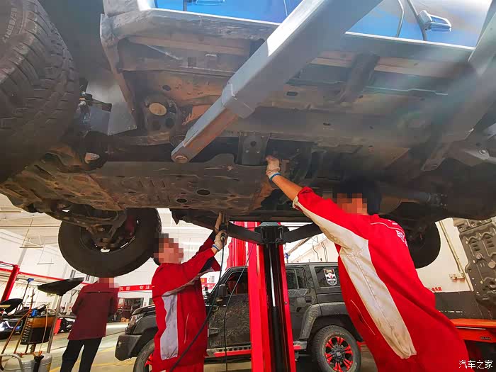

放后桥油

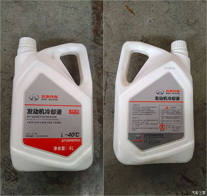

北汽的防冻液,零下40℃,漠河之旅测试过了,没问题!

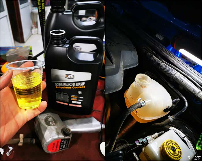

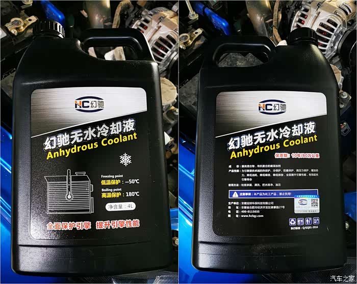

听朋友建议,换了幻驰的无水防冻液,低温保护-50℃,高温保护180℃,油性,无水,终身免维护,基本也不会缺失,一劳永逸。对越野车来说,是个好东西!彻底更换防冻液,大概要用9升-10升,平均不到60元/升。
颜色如何?

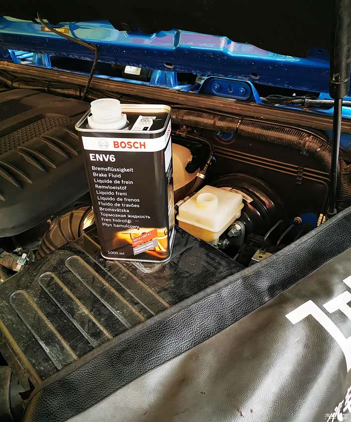

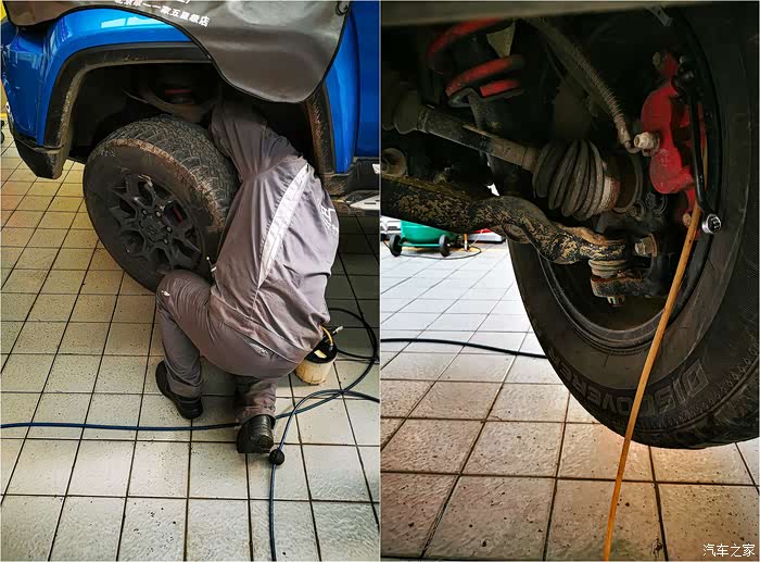

北汽的刹车油,用的DOT4。

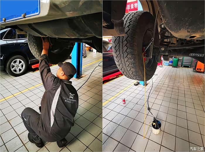

我也没用原厂刹车油,改用了博士的ENV6,彻底进行了更换,用量1.5升,198元/升,途虎上还送工时费,直接到店换。(如果用原厂,不彻底换,1升就够了)
彻底吸干,倒进去,然后给四个轱辘的管路放油,反复操作。
这是后轮的刹车油管,外面一圈铁丝是为了保护油管。
后轮放油
前轮放油

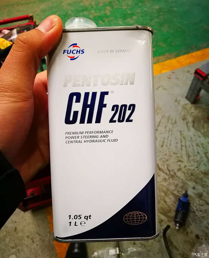

还是换的潘东兴的助力油,自己买一瓶就行,不贵,六七十一瓶,一瓶就够!

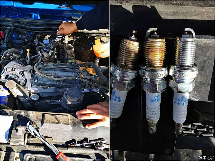

更换NGK双铂金火花塞,大概70元/个,原厂用的也是NGK的。

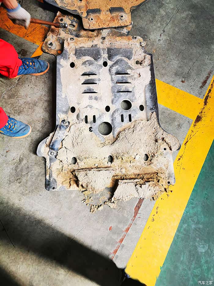

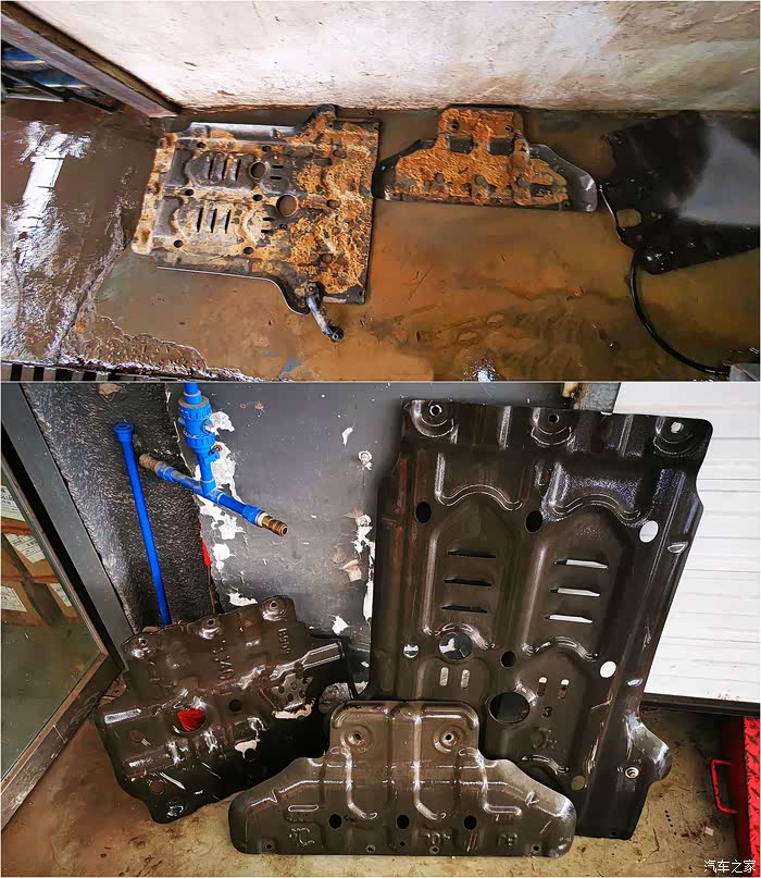

这是保养前,必须拆下护板。
这都是青海盐碱地的泥
冲洗干净

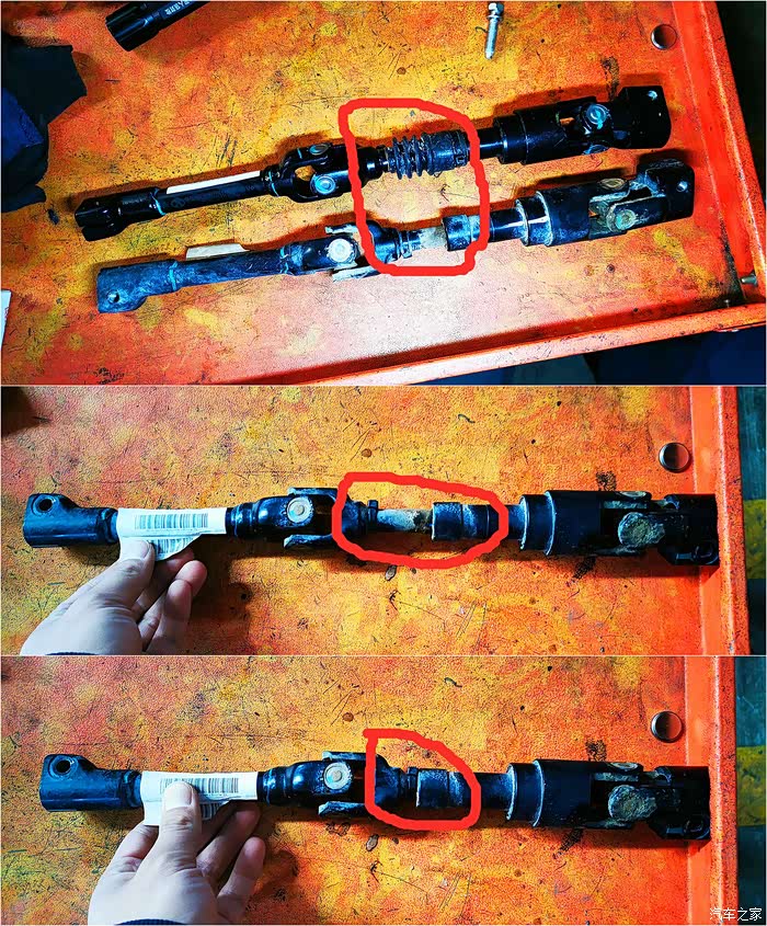

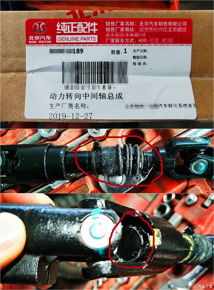

2020年1月,更换动力转向中间轴总成,俗称十字轴。症状就是,原地打方向能听见里面嘣嘣的铁跟铁较劲打到一起的声音。当然越野时候,颠簸路段,不动方向就能听到嘣嘣嘣的声音。
这个配件,据说共改动升级过三次,图中圈出来的,一个是加了防尘套,另一个是增加了密封盖。另外一次升级,我没看到在哪里。
更换十字轴,要下左前轮,空间太小,比较不好操作。
上图为新老款的防尘套位置对比
下图为这个位置的伸缩展示,加防尘套就是为了防止灰尘进入这个压缩的缝隙里。
