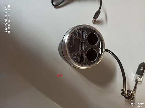

1:蓝牙MP3点烟器

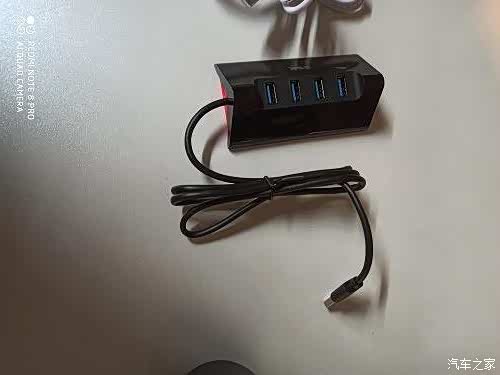

2:USB数据分线器

同样买了2个防止有的不支持车机,这个是留下来的 ,不建议买圆形的

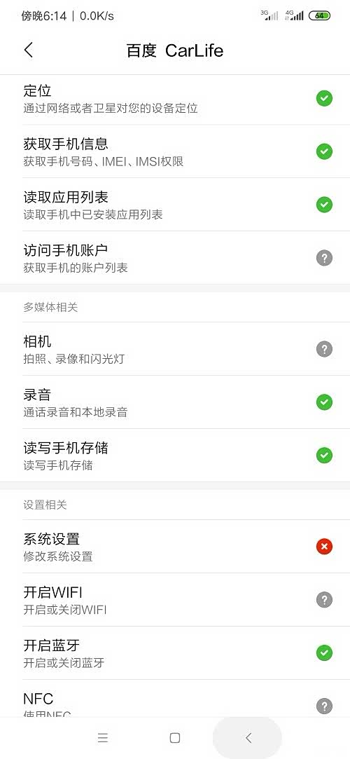

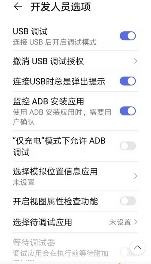

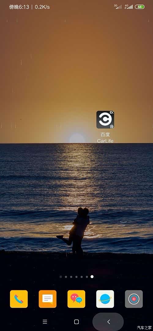

安卓手机请自行百度下载CarlifeEx-5.5.1,删除原版Carilfe才能安装。安装以后给足够权限,不要给显示悬浮窗。手机开发者模式开USB调试
注意:带EX标志的才是要用到的

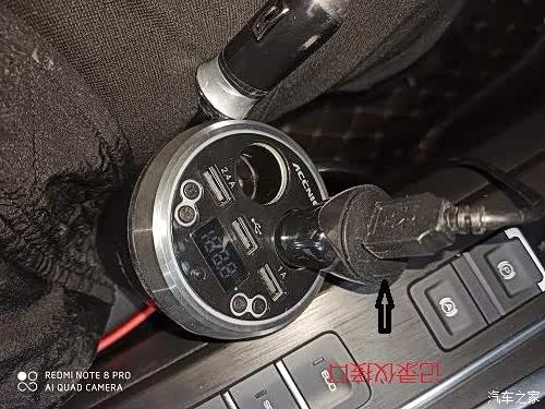

记录仪是点烟器接口的就插MP3点烟器那里,USB接口就插2.4A那个接口就行,然后把蓝牙MP3电源头插车辆点烟器,蓝牙MP3调试方法请参考使用说明书,一般都有,要插U盘需要插中间USB传输口

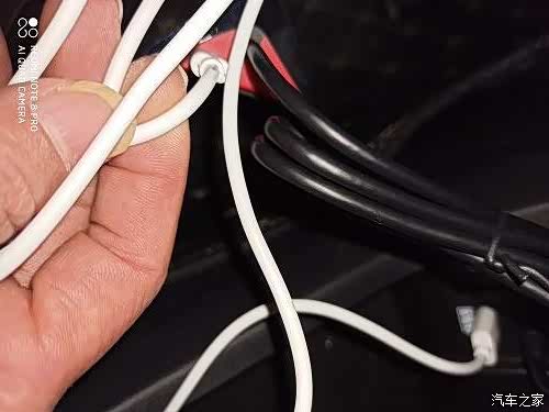

请忽略我发黄未修剪的指甲。分线器自带的线插在车辆上面传输数据的USB口,然后拿自备的安卓口数据线连接分线器和车辆的充电口给分线器做补充供电,可使数据传输更稳定

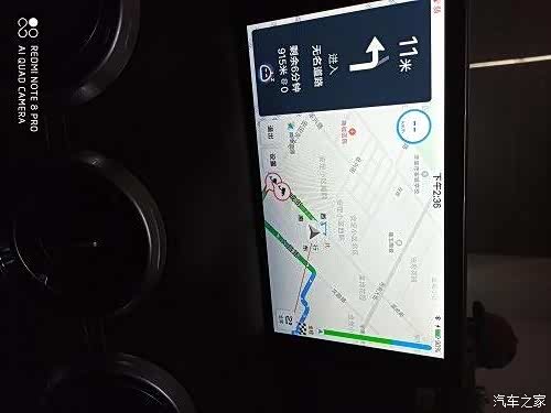

车辆点火后按照 说明书调试FM频率和车机收音机频率一样后,用手机连接蓝牙MP3的蓝牙,这时候用手机QQ音乐播放 的歌曲会 传到车载音响播放。。

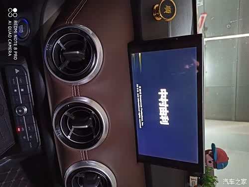

手机用数据线连接分线器,开CarlifeEx-5.5.1连接车机车联网,画面同步以后可切换出来播放任意视频和打开手机存储的视频都能通过车辆音响出声音(其实这才是重点)
如果不担心USB不够用的问题完全可以不要分线器,直接手机数据线连接车辆数据传输口开CarlifeEx-5.5.1和车机车联网连接就行了(蓝牙MP3那个是必备品)
音乐导航声音无影响

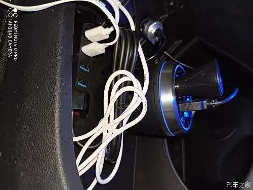

固定好以后的图片,分线器上面的线一根根需要连接车联网的手机,一根为三合一充电线。
最后用M胶讲蓝牙MP3和分线器固定在排挡杆下,此方法对车辆内部观感无影响
