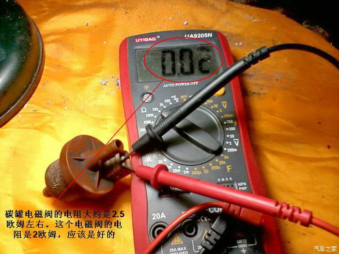

       今天晚上回来,本来是没这个作业的;但顺手把前几天拆下来的碳罐电磁阀拿过来,用万用表一量(原以为是电磁铁坏了,当时在现场通电时一点动静也没有,也符合电磁铁坏了,碳罐电磁阀处于常闭的特征),结果第一步就大出我意料,我的个心呐,原来电磁铁线圈没坏。这就有修复的可能了,咱得拆开看看是哪疙瘩又疙瘩上了;于是开始向碳罐电磁阀发起一轮省银子攻势
       电磁线圈如果坏了,一是击穿,二是短路,三是断路。结果测量线圈时发现,线圈的直流电阻仍然在完好的标准2.5欧姆左右,实测是2欧姆。 见下图

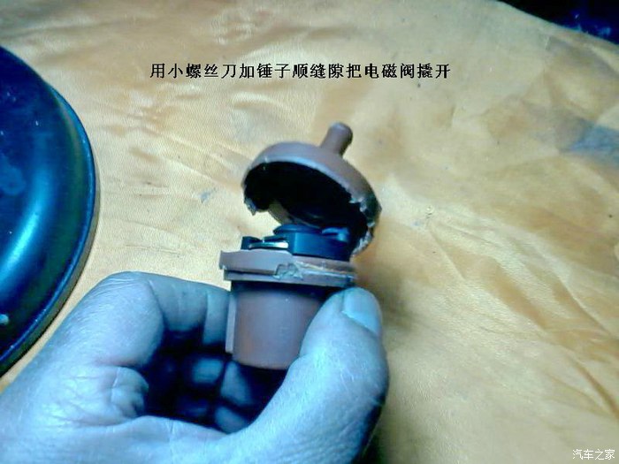

果断用小工具把电磁阀撬开。 见下图
看看撬开后有些什么

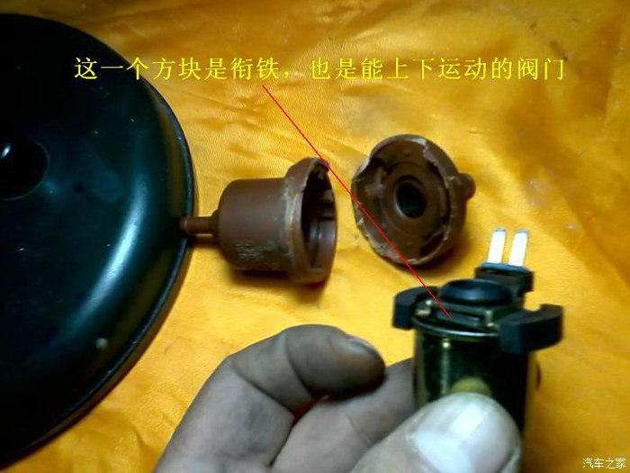

水平位置侧视一下   见下图

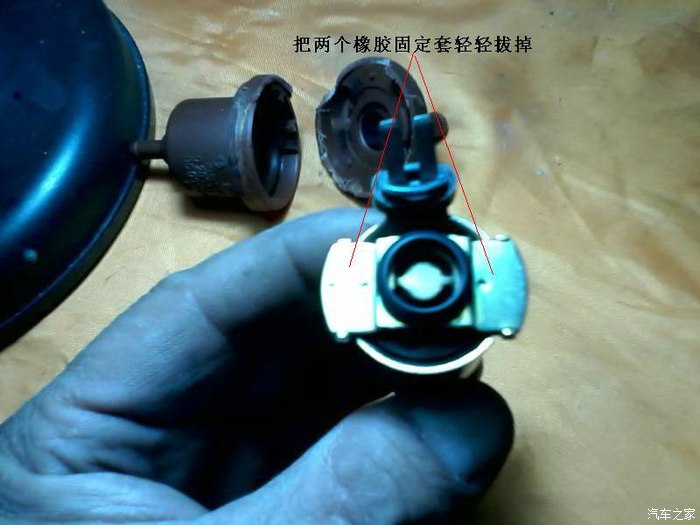

把上图中的两个橡胶固定耳取下  见下图

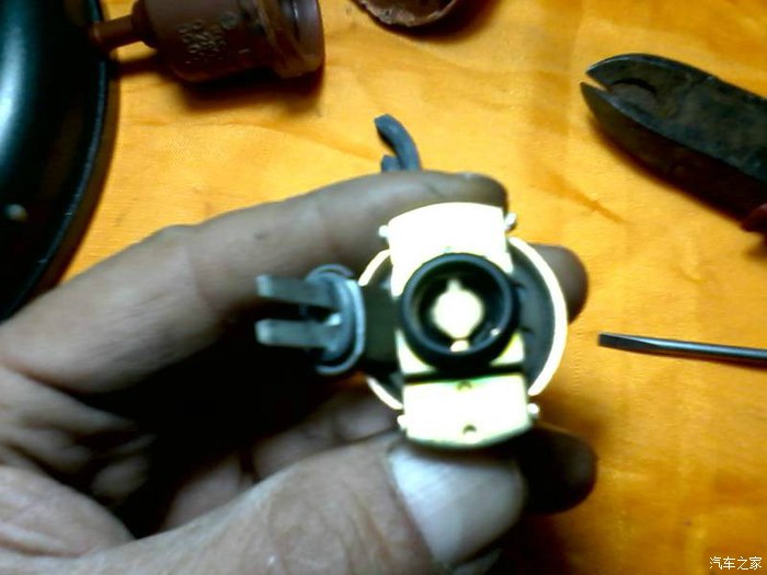

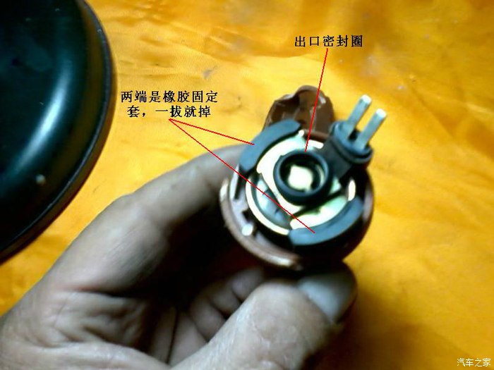

俯视一下 见下图

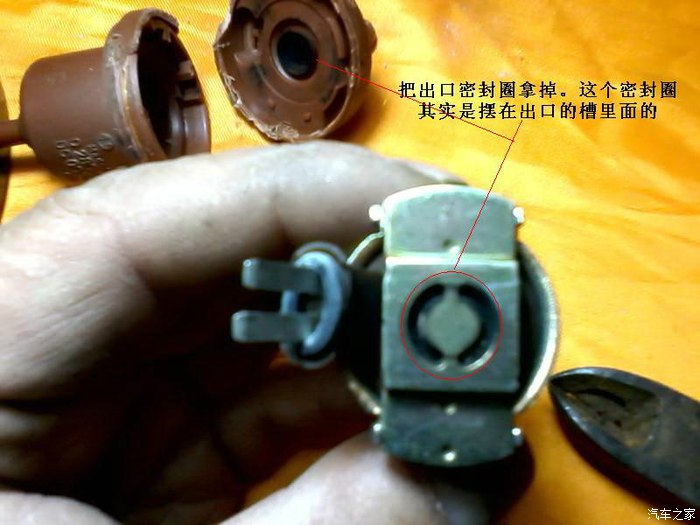

把上图的密封圈拿掉。这个密封圈实际上是放在塑料外壳出口的槽中的 。见下图

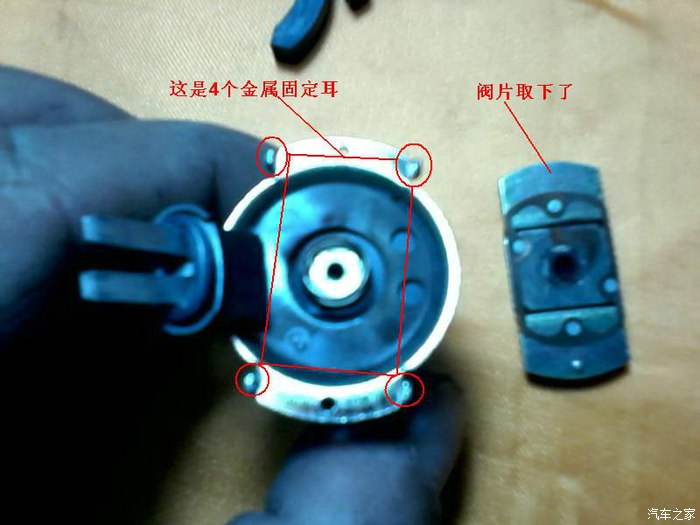

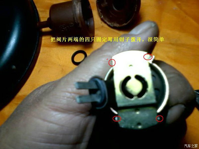

把连接和固定阀片的4只小金属扣用钳子拨开。 见下图
把阀片取下 见下图

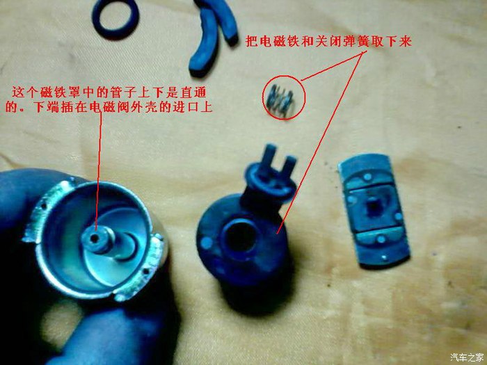

把电磁阀复位小弹簧和电磁阀体拆下 见下图

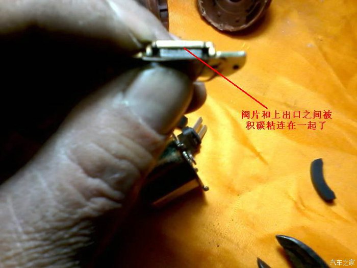

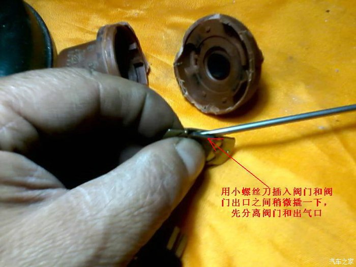

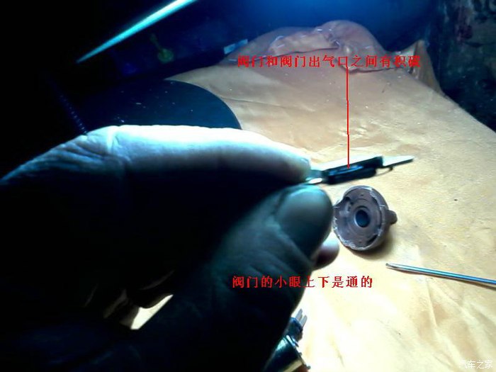

仔细观察阀门(下面的那一片衔铁)和阀片之间的缝隙,发现完全被积碳粘连在一起了。怪不得电磁铁没坏,通电也没声音也没震动,原来阀门和阀片粘在一起了,动都不能动。电磁铁吸合时,按道理是打开全部通气,但电磁铁不能把阀门吸下来,也就打不开阀门和阀片之间的通道,显示的故障就是常闭,加之又没动静,就以为电磁铁坏了;其实是电磁铁吸不动这个阀门块。见下图
那好吧,我们用小螺母刀把阀门和阀片剥离开来吧。 见下图

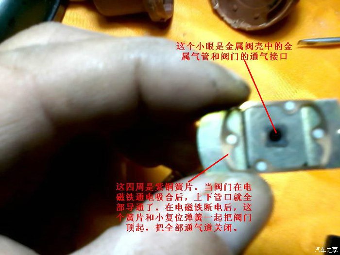

再仔细看看阀门的进气孔和阀门支承簧片。请注意,阀门是被紫铜簧片悬空支承的。  见下图
把阀片水平放置看看阀门和阀片之间的缝隙,里面有不少积碳 ,水平放置里面都不透光。 见下图

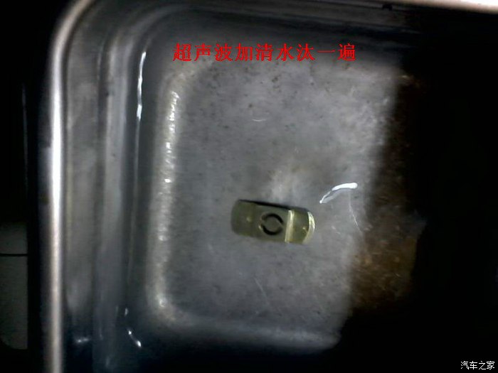

这种小东西,也不能乱撬乱挖,只有用超声波清洗一下了  见下图

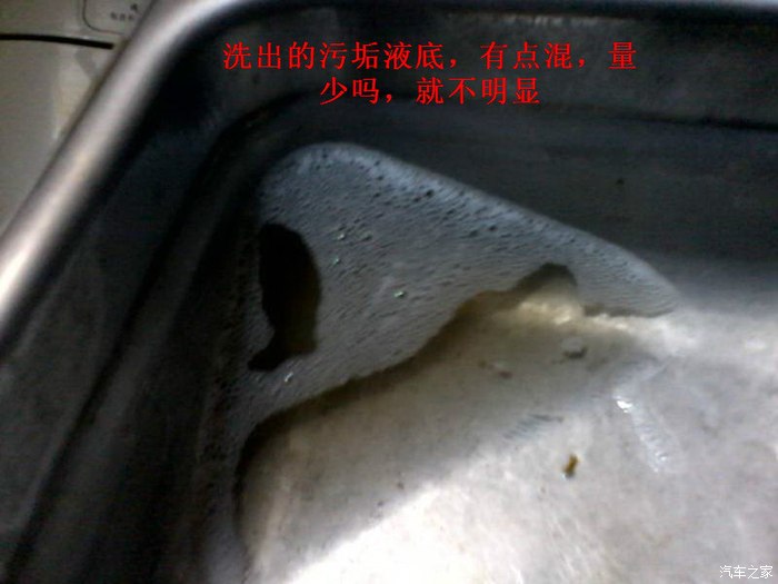

东西小,洗出来的液体有点点脏,放在阀片和阀门之间就是很脏 见下图
只有用清水加超声波漂洗,别无他法。  见下图

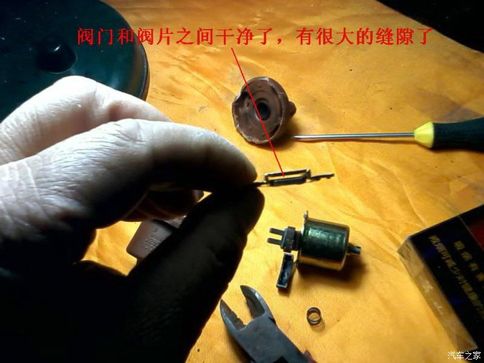

得,清洗干净后,阀门和阀片出气孔之间彻底分离了,阀门可以上下运动了。 见下图

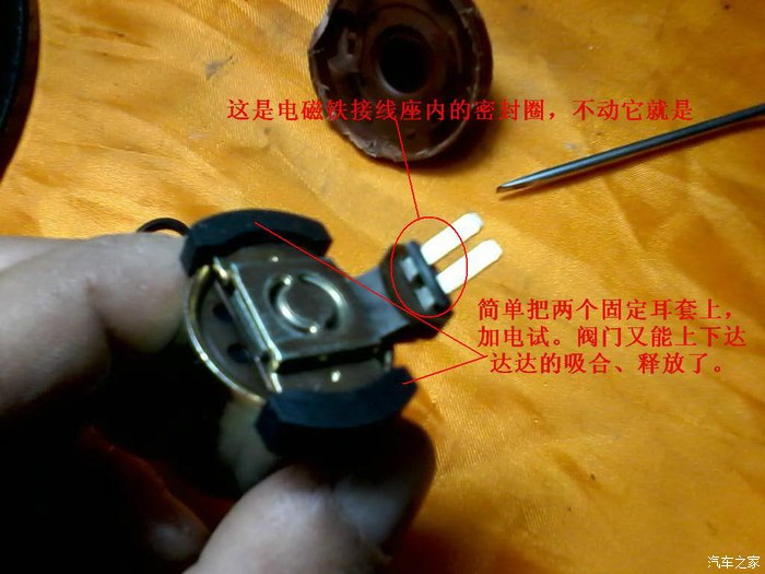

简单把电磁阀复位,通电试一下。问题解决了,阀门可以上下运动吸合和复位了,达达达达.....。这也意味着电磁阀部分修复了。只要全部零件复位就算彻底修复了。见下图

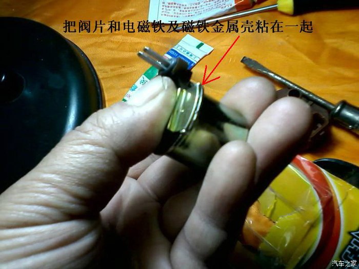

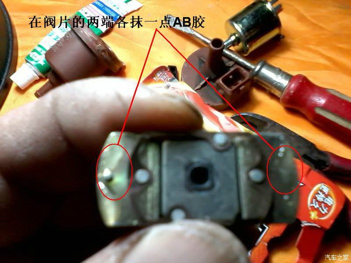

开始复位。电磁阀金属壳体上的四个金属固定耳还是抓不住阀片,上点胶助一下力。见下图

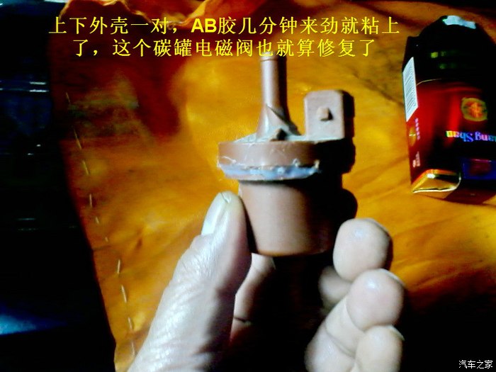

把阀片和金属壳体之间一粘,用手稍微压几分钟,电磁阀就修好了。 见下图

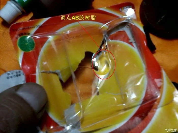

再多调点胶,开始封装电磁阀   见下图

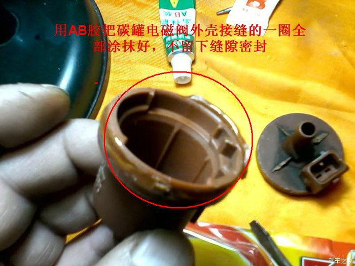

把胶在塑料外壳撬开的一圈多抹点,以利于密封。 见下图
碳罐电磁阀修好了。不过猴年马月才能用得上,扔到配件箱里睡觉去吧。真要用的时候,可能又找不着了。这事儿我常干........  见下图
