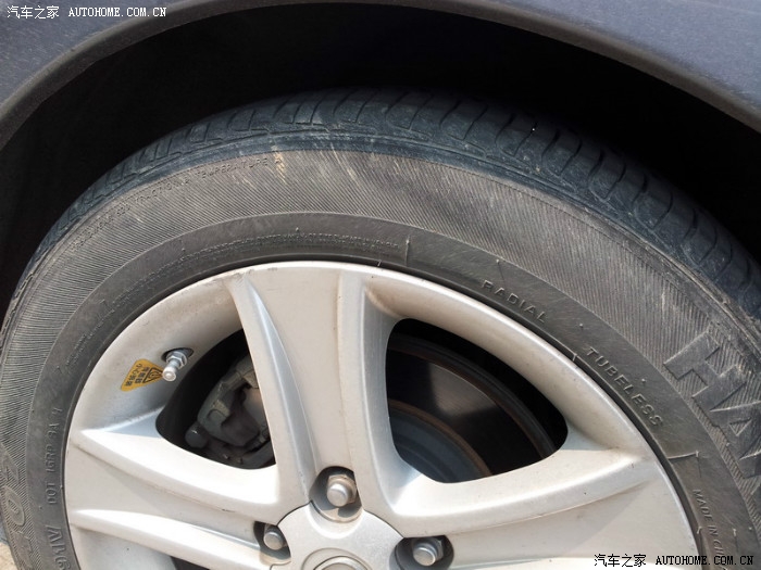

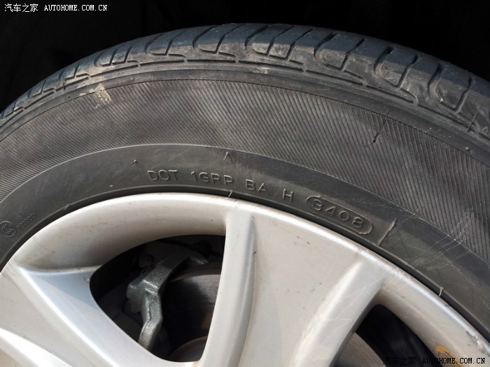

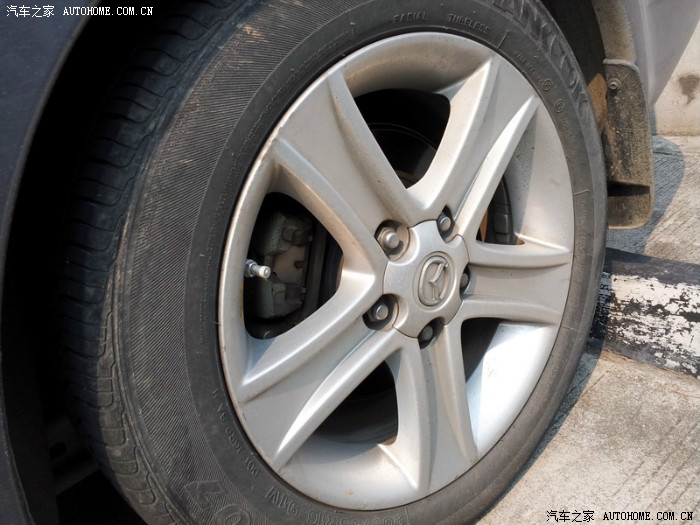

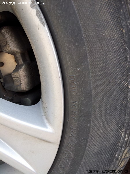

:老胎,08年34周,也就是08年7月底的,确实已经老化了,这个轮胎是跑得最狠的一个,左前胎,一直就没休息过,四年,一直在车上,所以磨得也最厉害,花纹快磨完了。而且橡胶老化,慢撒气,打2.5,跑个半个月,就能到2.2左右。

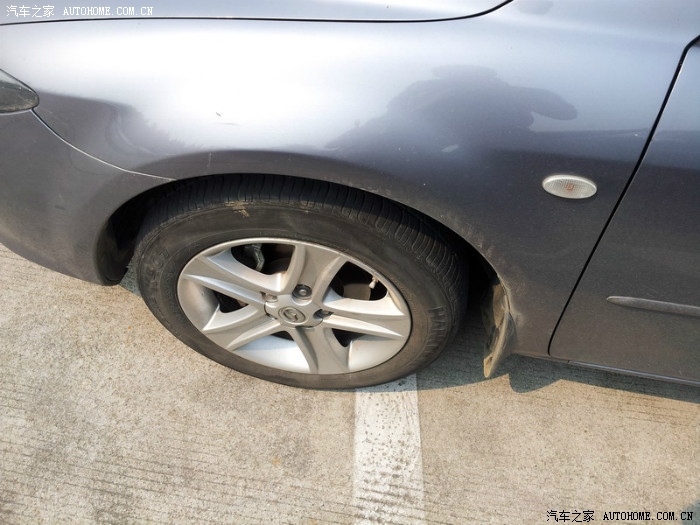

左前整体照
轮胎细节,有的有一些小裂纹,毕竟四年多的轮胎了,这估计是慢撒气的一个原因。
右后轮胎,不是动力胎,花纹还有,但是年纪到了,一起换了
左后胎,也差不多的情况

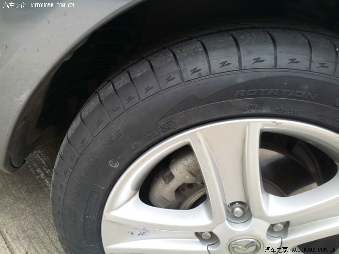

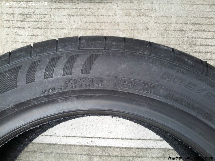

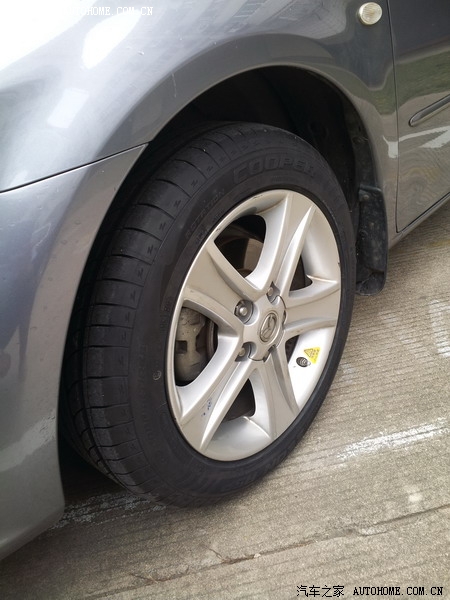

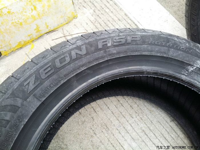

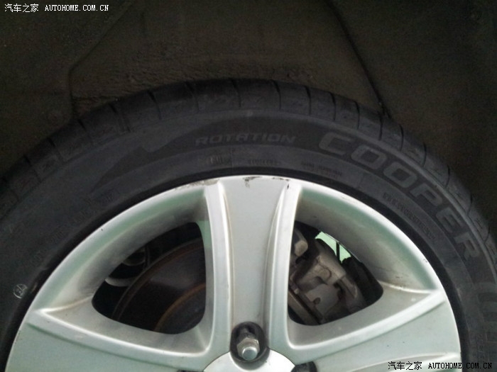

这个,是右后胎,其实这样装是装错了,看到那个箭头了吗?有英文标示“rotation”标明滚动方向,上车之后我发现不对,拆下来重新装了一遍,单导向胎轮胎调换的时候只能前后调换,不能左右调换,要左右调换只能拆胎了,比较麻烦。
单导向轮胎有什么优点,还是百度百科的一段来科普一下吧:
      单导向轮胎的胎纹都是同一方向,设计目的是专供高速行驶,强调抓地力,因此胎块较大、横切纹少,且特别加强中央 排水槽让行经湿地时能快速排水,使湿地性能跟非单导向轮胎相当或更好。其特点是运动阻力小,轮胎的速度级别高,操控性能好,外观时尚。相形之下单导向轮胎当然比较好,而且也是高性能轮胎的一致趋势。在没有不正常吃胎的情况下,使用单导向轮胎只须同一边前后对调,有单侧吃胎或一万公里时的对调就需要拆下轮胎左右换装。随着先进科技的进步,人们不仅用上了单导向轮胎,更有单导向单侧(花纹不对称)轮胎的问世。后者更绝,不单限制滚动方向更限制安装在车子的某侧(左或右)使用。

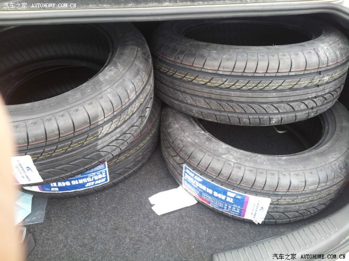

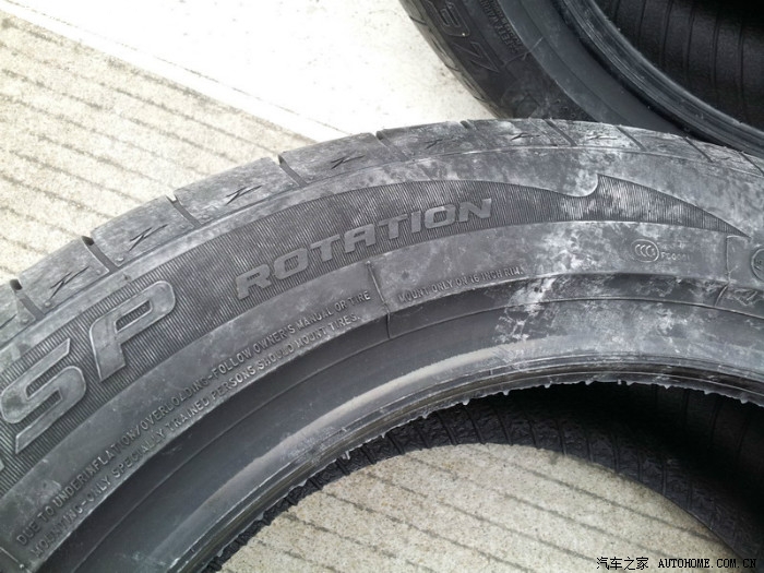

未上车的新胎一些细节照片,看到,胎壁应该比K407厚一些,装上去也比韩泰显得饱满,充实一点,就是侧壁比较平,不像K407,轮毂上就是个轮胎肚子,园的瘪的很容易就看出来了,固铂的这个它吹嘘说保护轮毂,侧壁稍微厚一点。

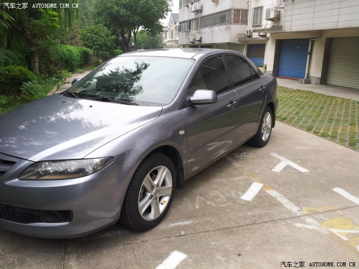

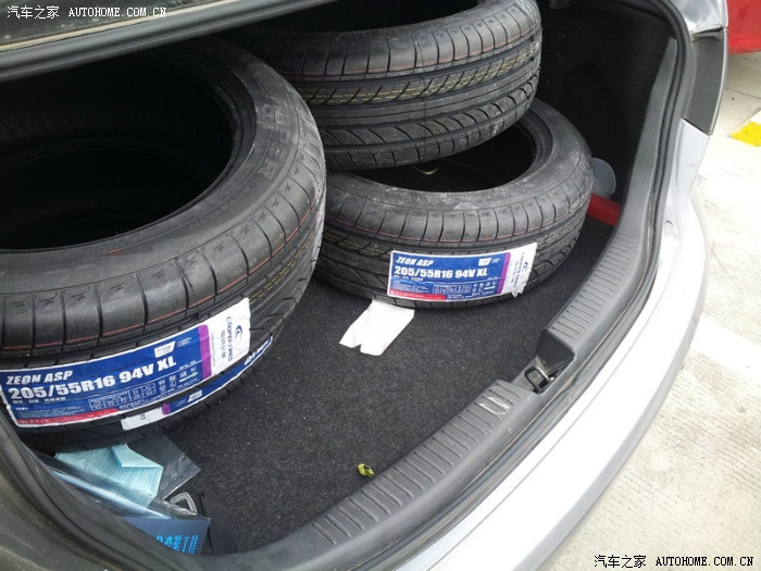

马六的后备箱确实大,一般车四个轮胎基本上放不进去,对于马六,这真的不是问题,
给个安装方向的细节特写,标明应该是这个滚动方向!
正确的安装方式,向前,轮毂上的蓝笔字迹是安装的时候做的记号,因为装了胎压监测,不想从新匹配了,就直接用原轮毂,这样上车直接用,不用再匹配了

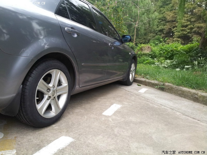

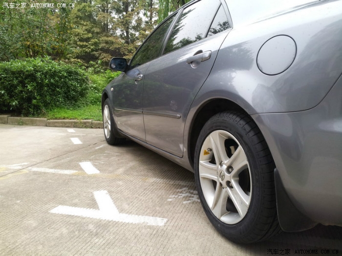

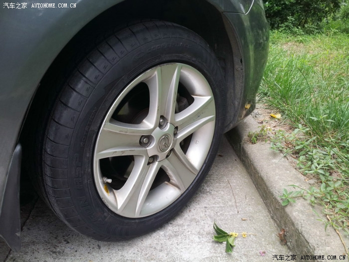

右边轮胎整体效果

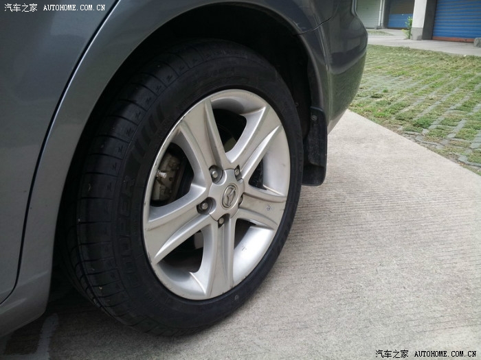

前胎,看得见方向箭头不?
还是前胎
左边整体效果,看得出来轮胎整体显得饱满一些
左边从前面看的效果

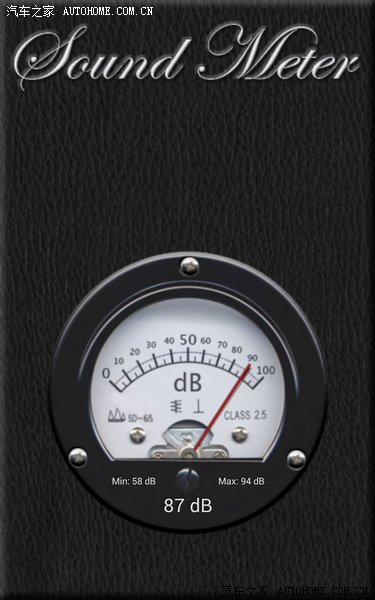

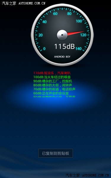

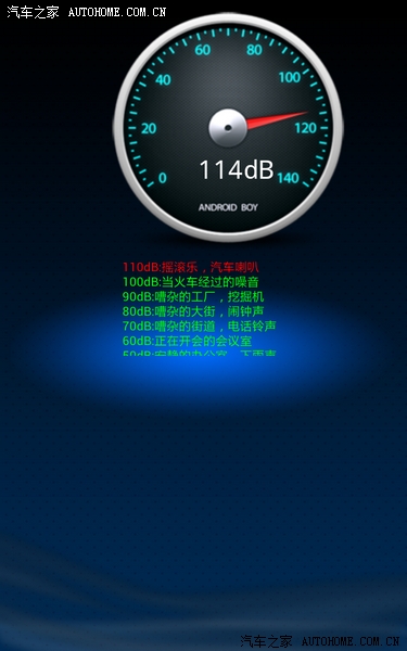

上车感觉,方向似乎轻了一点,同时油门竟然要比老胎给得多一点,也许是感觉出错,但是下面对比的这个,80公里时候的车内噪音,我特地在安卓手机上装了两个软件,对比一下,这个测量分贝是不准的,但是同样条件下,可以做个声音大小的对比。直接上图
老胎80时候车内噪音
新胎80时候的车内声音
老胎车内噪音
新胎车内噪音
测量的绝对值肯定不准,但是对于声音大小,还是能对比的,确实稍微小了那么一点点,所有的数据都是我左手拿手机基本上同样的位置测得的。不过,对于轮胎的静音,不要抱太高期望,耐磨和噪音基本上互相矛盾,这款胎要是耐磨的话,就别指望多静音,只要不要像407那样爱捡石子就行,会安静不少的。
