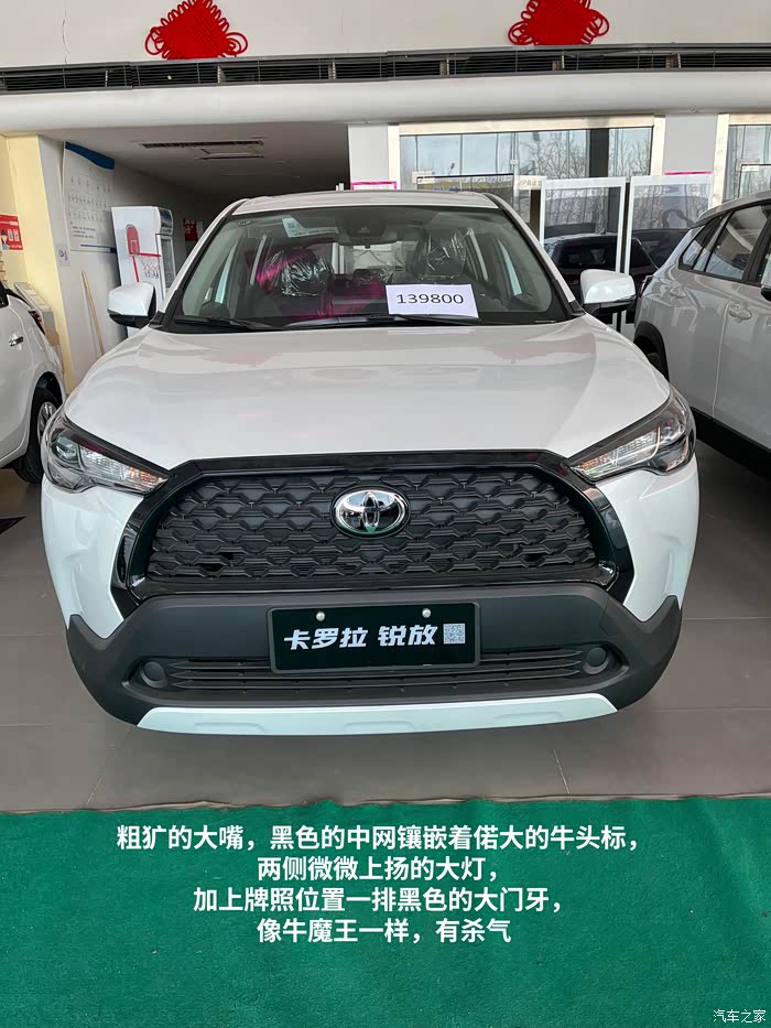

粗犷的大嘴,黑色的中网镶嵌着偌大的牛头标,两侧微微上扬的大灯,加上牌照位置一排黑色的大门牙,像牛魔王一样,有杀气。虽是城市小SUV,却无形中带有一种越野的狠劲儿。

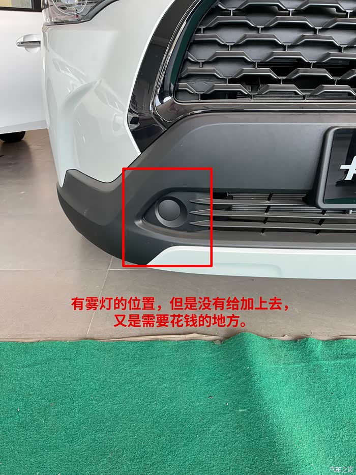

明明有雾灯的位置,却没有加上去,这简配省钱到了极致,又是需要我花钱的地方。

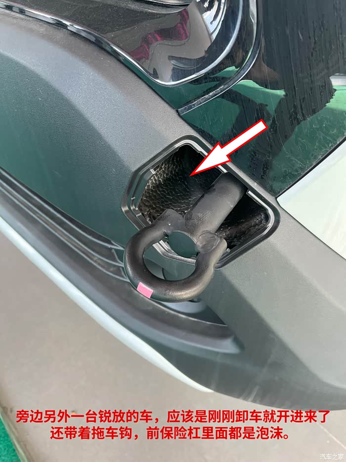

那天去看车,旁边刚开进来展厅一辆锐放先锋版,应该是从板车上刚卸下来,还带着拖车钩,走进一看,前杠里面都是泡沫。

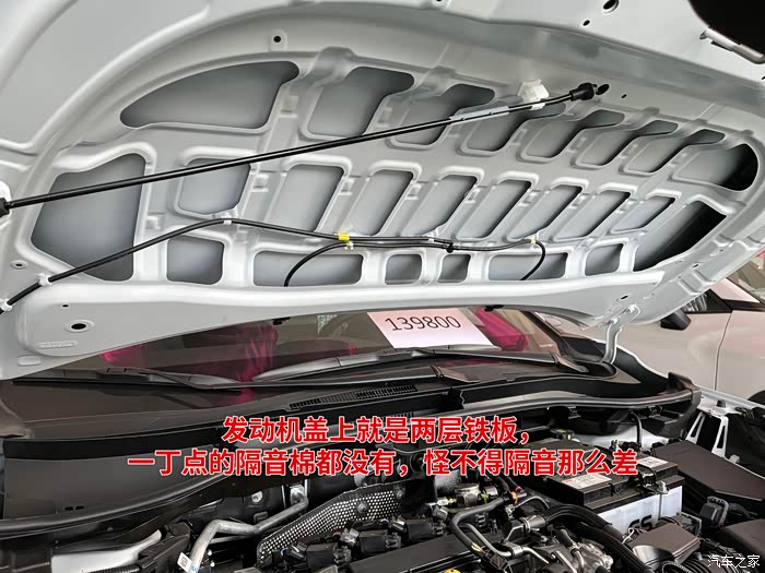

怪不得那么差的隔音,发动机舱上面一点隔音棉都没有,深踩油门,嗷嗷叫,又是需要花钱的地方。

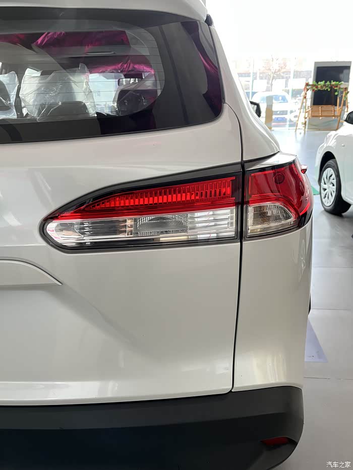

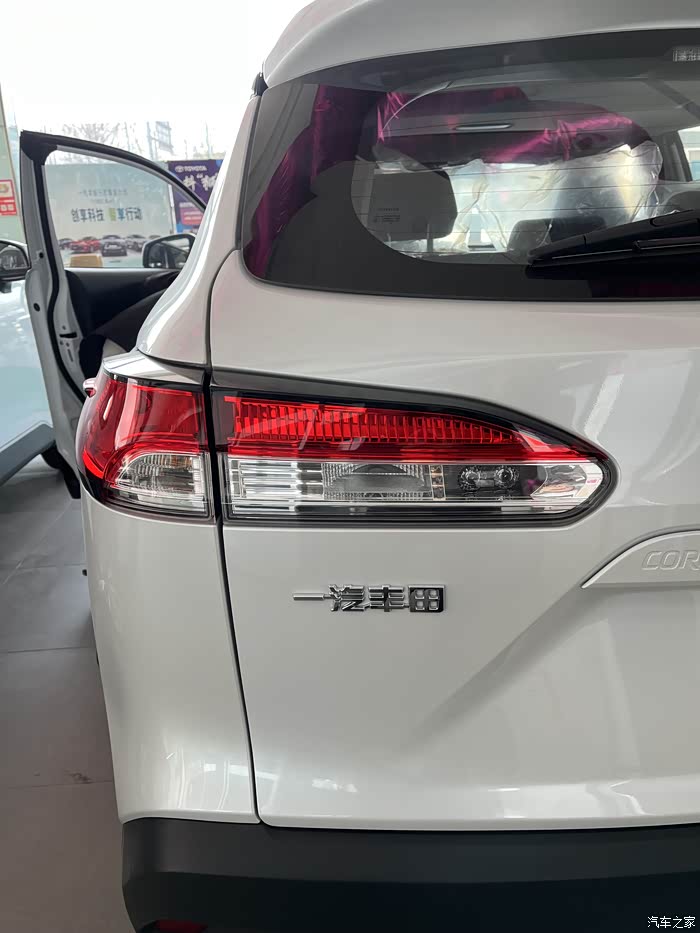

后尾灯没有什么亮点,但好在耐看,也没有什么缺点,这也许就是丰田的特色吧。

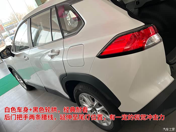

白色车上+黑色轮拱,经典耐看。后门两条腰线,穿过油箱盖,一直贯穿到后尾灯,有一定的视觉冲击力。

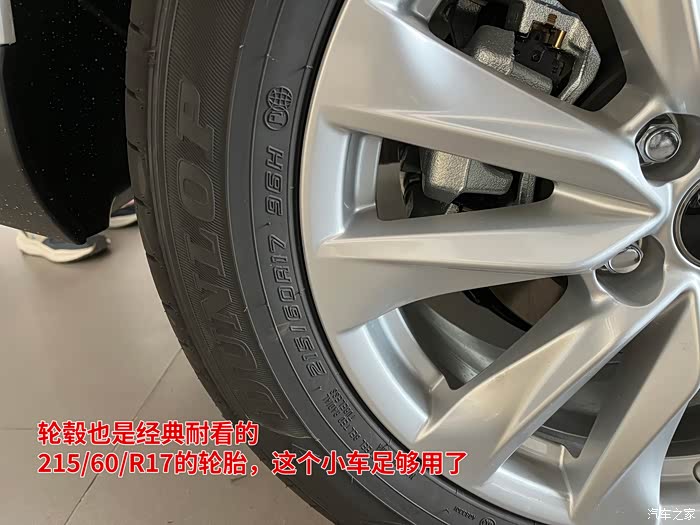

经典耐看的轮毂,215/60/R17的轮胎,在这个小车上,足够用了

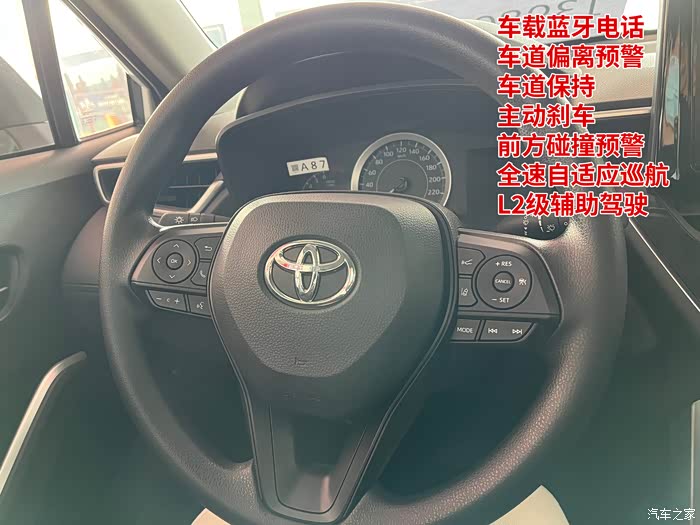

车载蓝牙电话、车道偏离预警、车道保持、主动刹车、前方碰撞预警、全速自适应巡航、L2级辅助驾驶、主动安全配置满满。这个小车性价比还是挺高的。

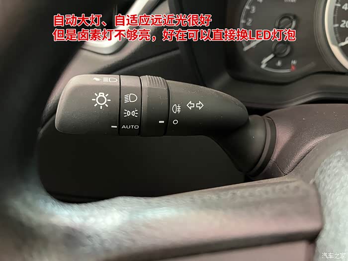

自动大灯、自适应远近光很好。但是卤素灯不够亮,好在可以直接换LED灯泡,而且这个车我研究过很好换,所以第一项就是给小妹换LED灯。

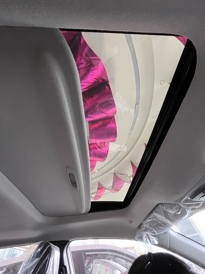

妹妹最爱的天窗,也是选择精英版最主要的原因,不然就直接选先锋版了。

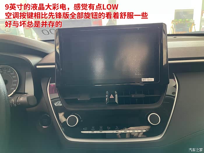

9英寸的液晶大彩电,感觉有点LOW。空调按键相比先锋版全部旋钮的看着舒服一些。好与坏总是并存的。

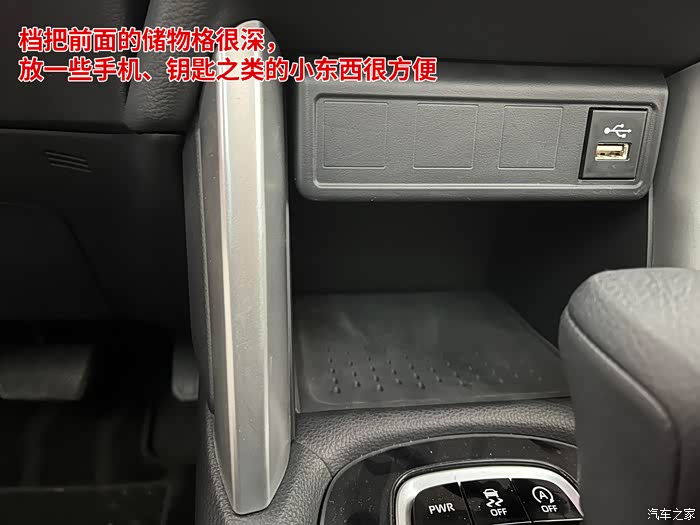

档把前面的储物格很深,放一些手机、钥匙之类的小东西很方便。

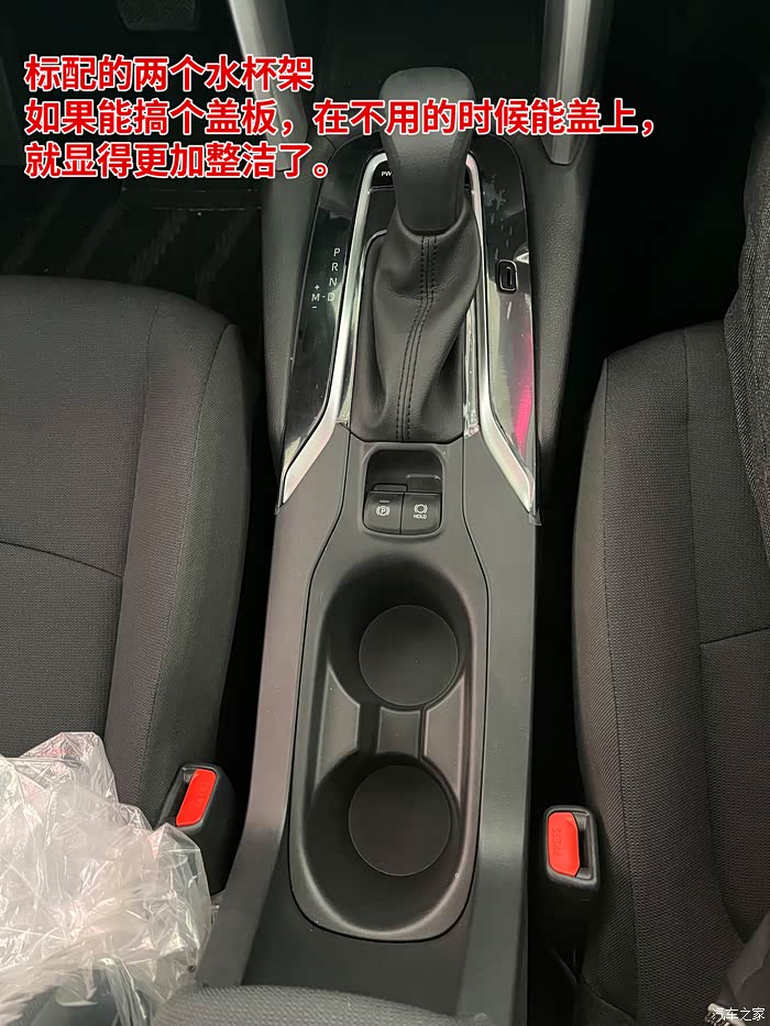

标配的两个水杯架,如果能搞个盖板,在不用的时候能盖上,就显得更加整洁了。

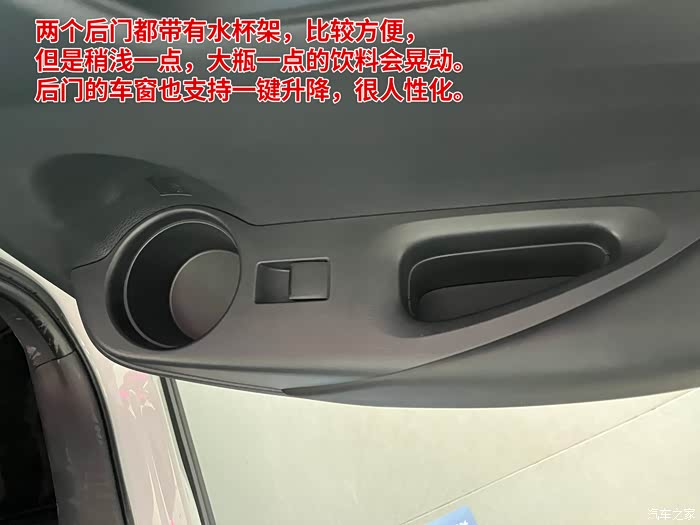

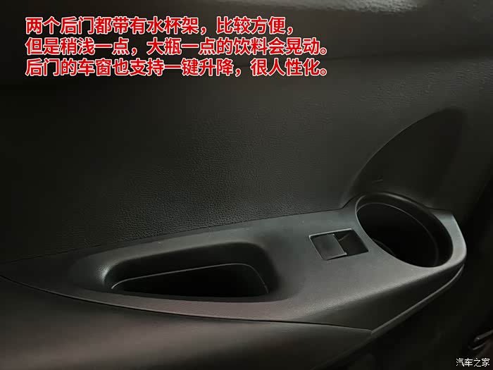

两个后门上都有水杯架,放点小杂物。但是稍浅一点,大瓶一点的饮料会晃动。后门玻璃也有一键升降,很人性化。

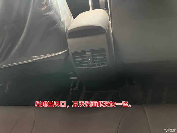

后排出风口,夏天后面能凉快一些。

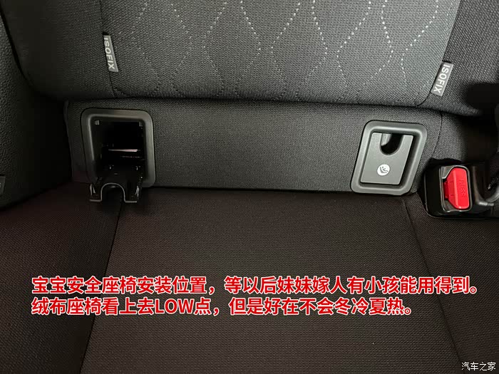

宝宝安全座椅安装位置,等以后妹妹嫁人有小孩能用得到。绒布座椅看上去LOW点,但是好在不会冬冷夏热。

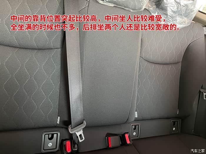

中间的靠背位置突起比较高,中间坐人比较难受,全坐满的时候也不多,后排坐两个人还是比较宽敞的。

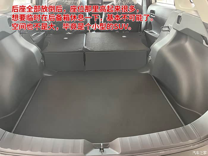

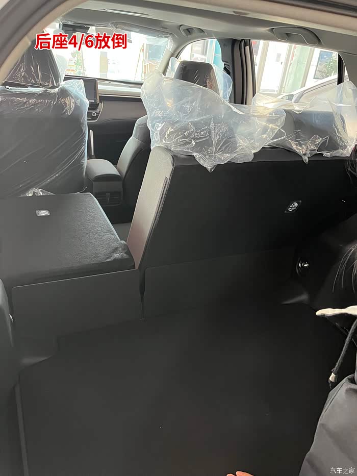

后座可以4/6放倒,全部放倒后,座位那里高起来很多,想要临时在后备箱休息一下,基本不可能了。空间也不是大,毕竟是个小型的SUV。

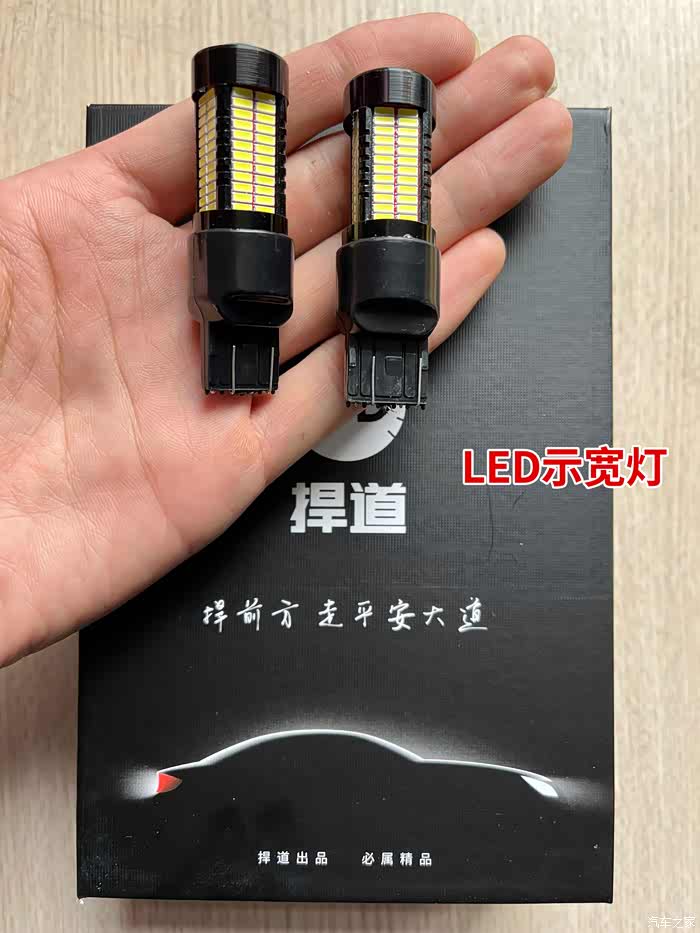

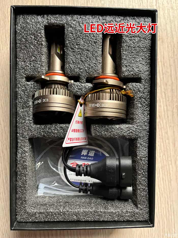

开过几天下来对卤素灯实在忍不了了,晚上开车出去像蜡烛一样,真的不安全。上某东网站上直接找锐放的LED大灯,直接找销量最高评价高的选一家,不敢买便宜的。示宽灯也有,就一起拿下了,当哥的不容易啊,花钱买了,还要给妹妹装好。

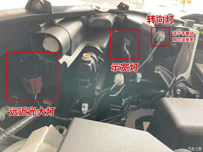

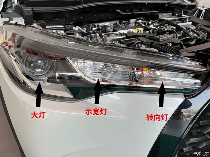

先装主驾驶这边,打开发动机盖之后,从后往前分别是远近光大灯、示宽灯和转向灯。转向灯还是用黄光的,如果换上白光的,恐怕白天打转向灯对面看不到。

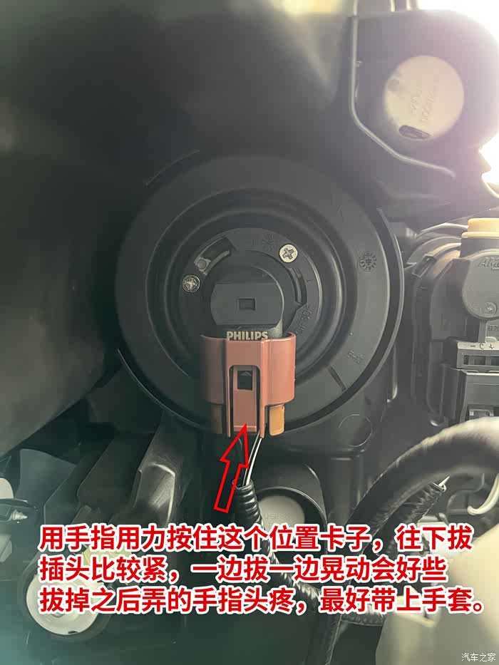

用手指用力按住这个位置卡子,往下拔。插头比较紧,一边拔一边晃动会好些。最好带上手套,不然装完之后手指头疼啊。

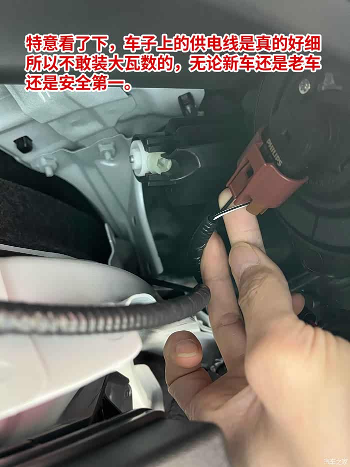

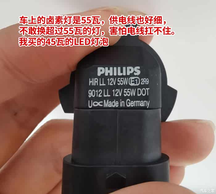

特意看了下,车子上的供电线是真的好细,所以不敢装大瓦数的,无论新车还是老车,还是安全第一。

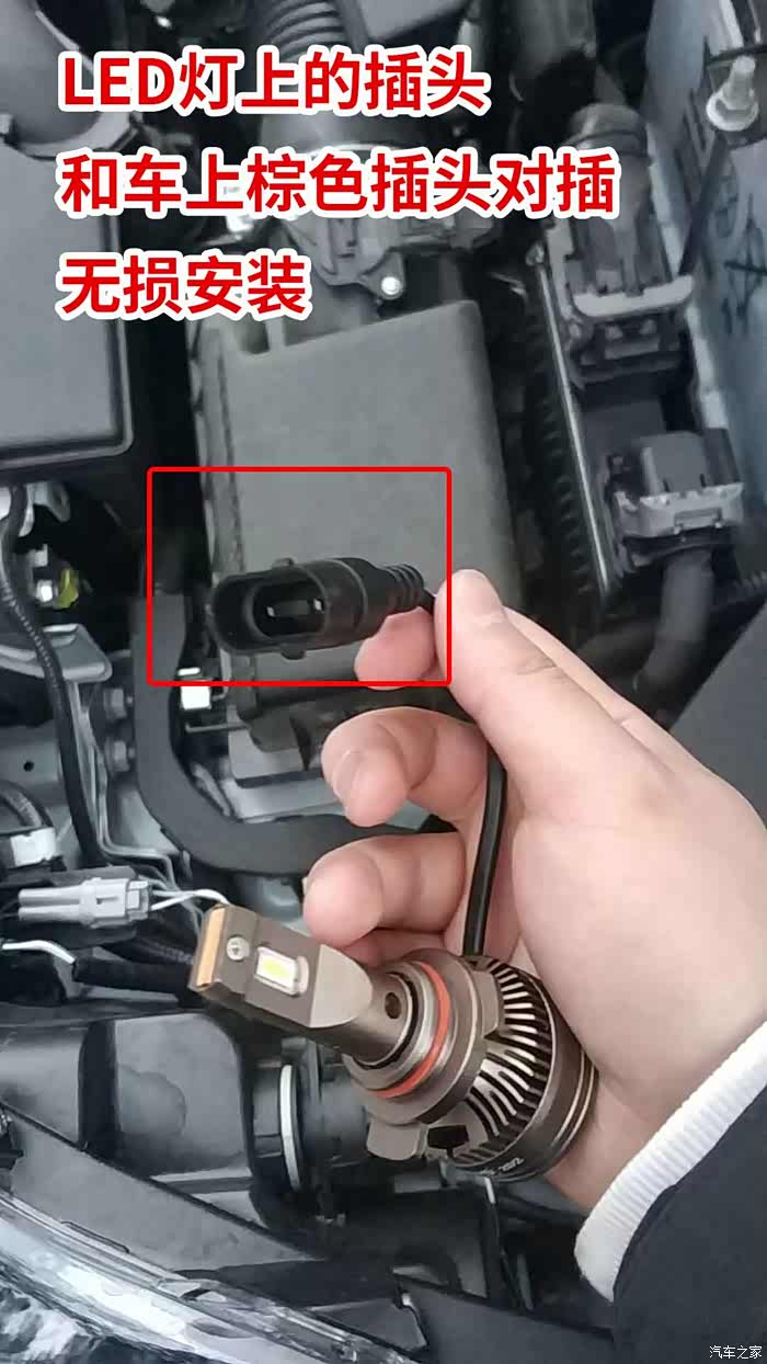

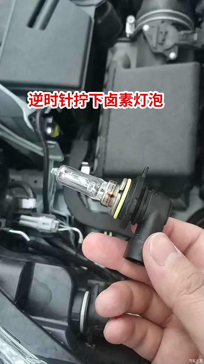

逆时针直接拧下来原来的卤素灯泡。
车上的卤素灯看了下是55瓦的,因为考虑到车上供电线太细,不敢换高于55瓦的,我买的是45瓦,那些60瓦、75瓦还有100+瓦的,没敢换。害怕电线扛不住,车子再自燃了就得不偿失了。再说LED灯原本就节能省电,亮度高,也不需要那么高的瓦数,听说高配自带的LED大灯瓦数也不高

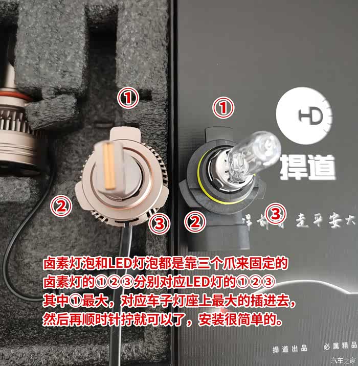

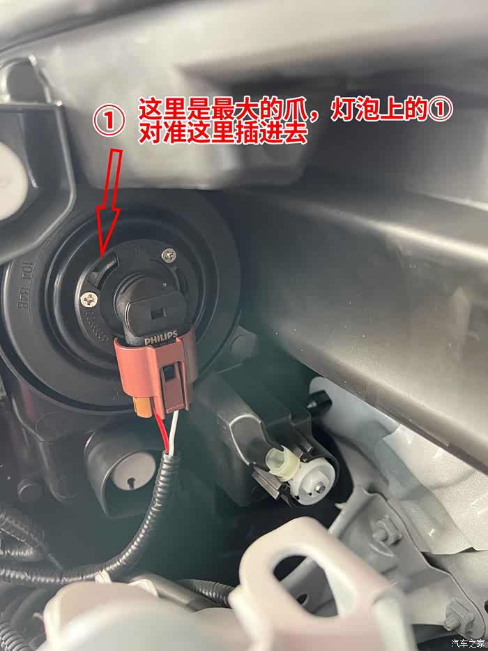

卤素灯泡和LED灯泡都是靠三个爪来固定的,卤素灯的①②③分别对应LED灯的①②③,
其中①最大,对应车子灯座上最大的插进去,然后再顺时针拧就可以了,安装很简单的。
车上①处是最大的爪的位置,灯泡上的①对准这里插进去,直接顺时针旋转。

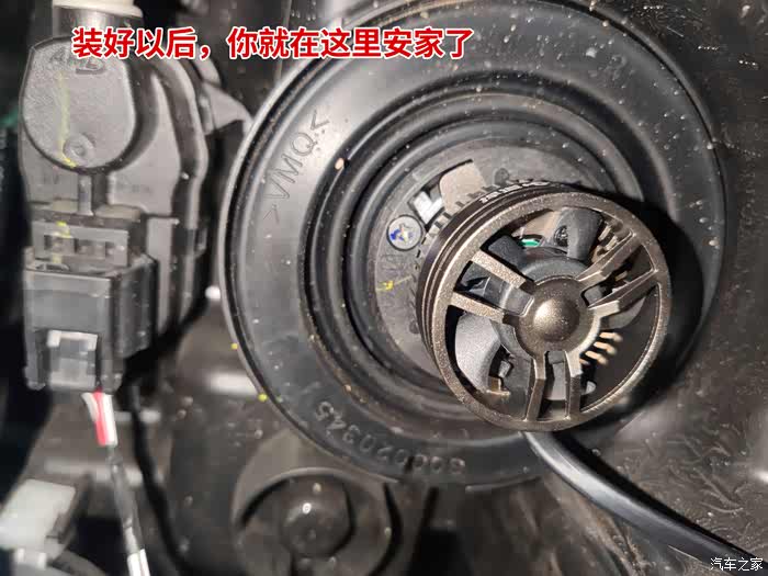

LED灯的插头和车上的棕色插头对插,开灯试下,如果不亮就反过来插插头。我第一次就有一个插反了,还以为是灯坏的,咨询过商家才知道反过来插插头就可以了。
装好以后,你就在这里永久的安家了,不到300块的远近光LED灯泡,能使用三五年就可以了。

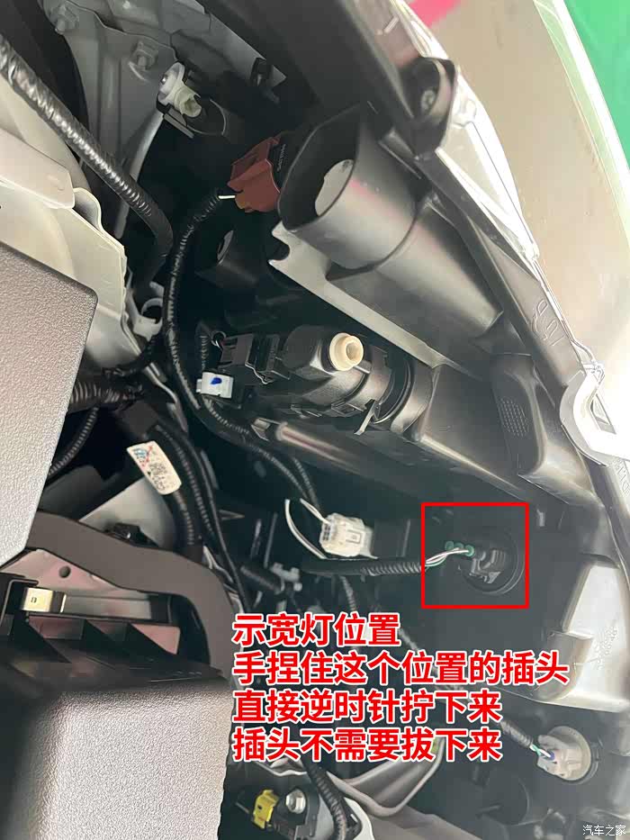

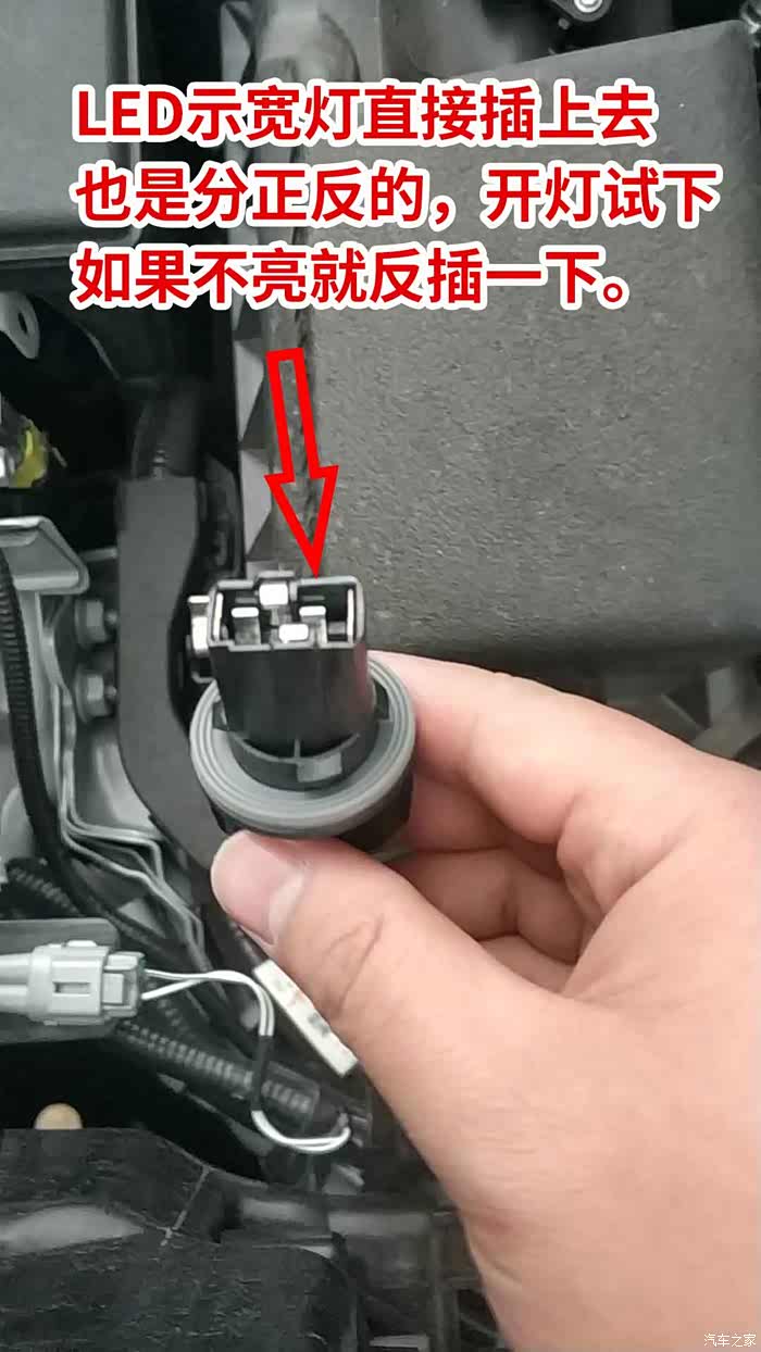

大灯搞定之后,装示宽灯。示宽灯安装也很简单的,找到对应位置,也是逆时针拧出来,不需要拔掉插头。

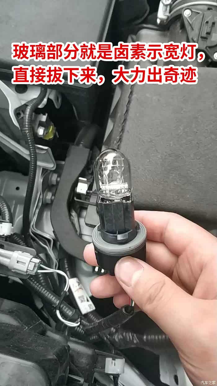

拧下来之后,我们看到的玻璃部分就是卤素示宽灯,直接用力拔下来,没有其他卡子之类的
LED示宽灯直接插上去,也是分正反的,开灯试下,如果不亮就反插一下。示宽灯插头原样的顺时针拧回到车上就可以了。这样主驾驶这一边就装好了。

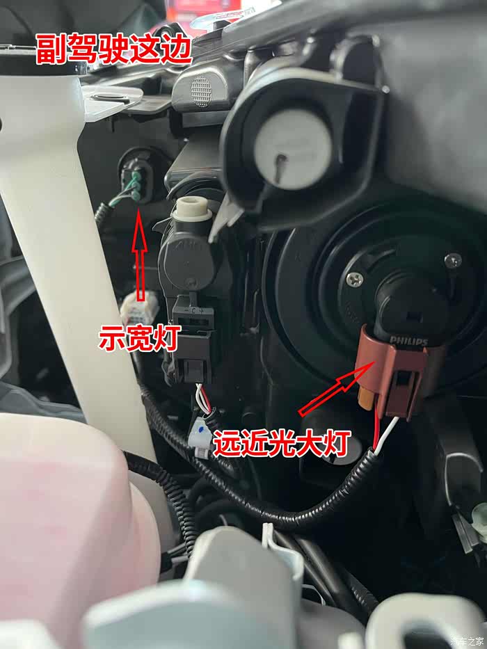

副驾驶这边的安装方法和主驾驶完全一样,只是要找好对应的车灯位置,示宽灯被玻璃水壶挡住了一点,也不碍事,挺好装的。

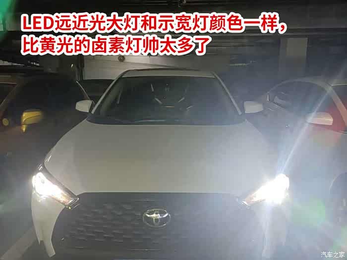

晚上开灯看下效果,LED远近光灯和示宽灯颜色一样,白光的就是比黄光卤素灯帅多了。

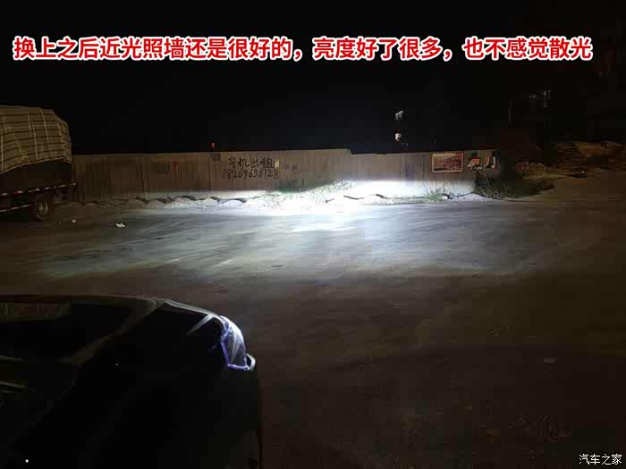

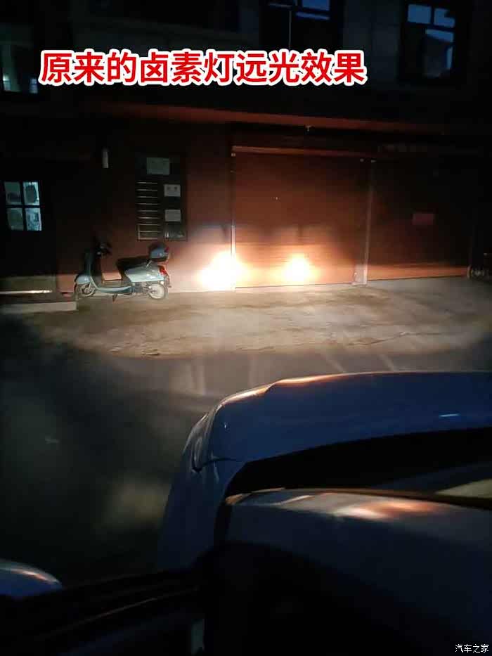

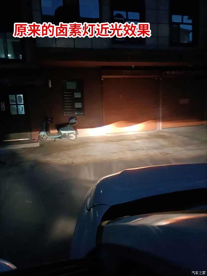

原来的卤素灯近光和远光照墙的效果,黄光亮度不够还看上去比较LOW。

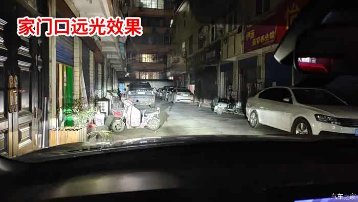

换上LED灯之后,光型感觉没有什么变化,亮度倒是提升了不少,也不感觉散光。

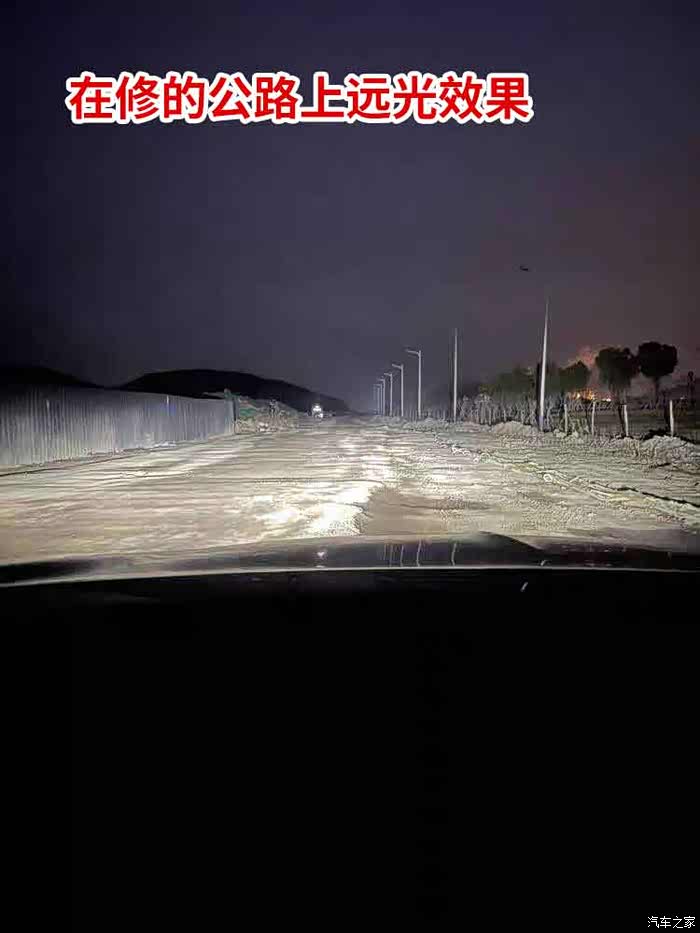

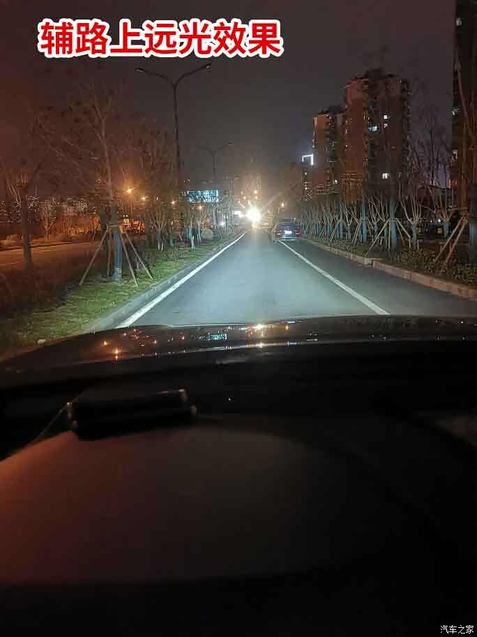

城市快速路辅路、家门口、还有路过没有修好的公里上拍了几张远光,真的太爽了。城区开车或者会车时候一定要关闭掉远光灯,不然会被对面司机打的。
