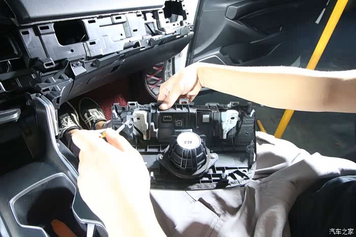

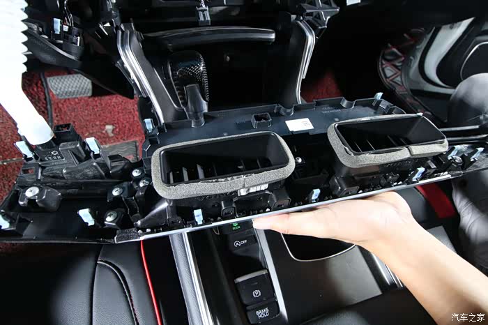

接下来就是把右侧出风口和这个面板拆出来,慢慢拉
就是这个手势,两边一起拉出来
把空调面板上的三个卡扣拔掉
这里还有一个插头
拆出来后就是这个样子

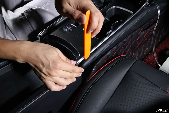

然后把中控扶手箱两边的面板撬出来
挂N档,排挡面板往上抬起来
扶手箱的置物盒两边有螺丝,扭出来

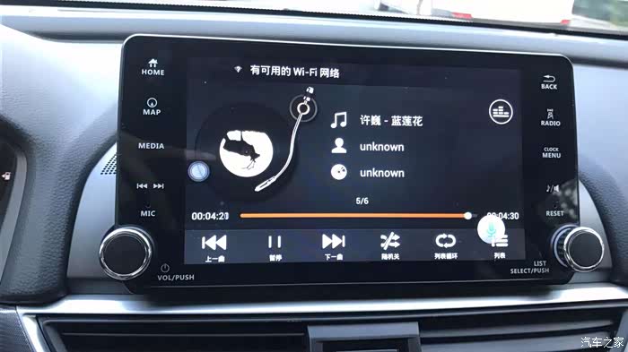

通电测试,没有问题,就全部复原
漂亮,和原车屏幕效果差不多了
