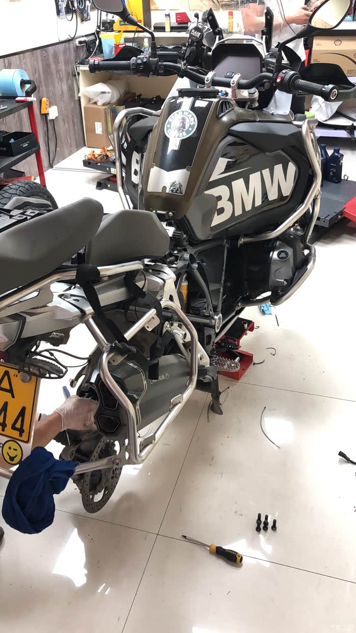

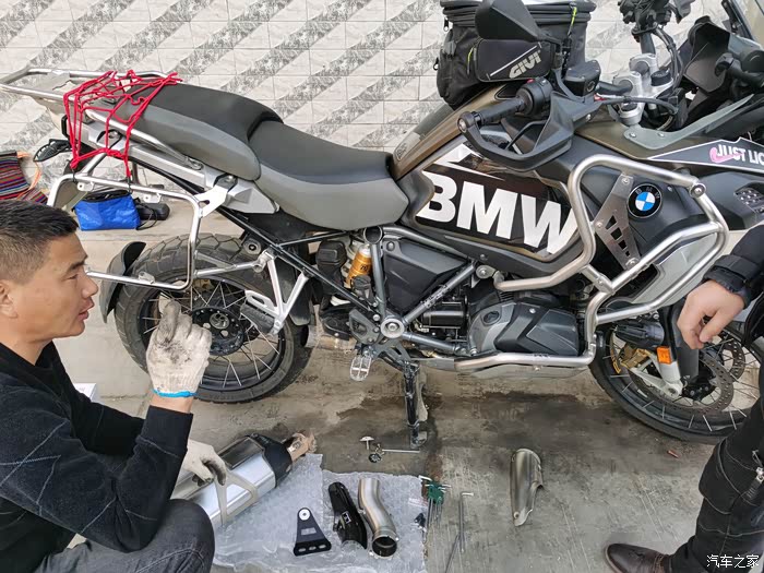

拆旧排气。
师傅很细心。帮我加了垫片。
原车排气很重啊。

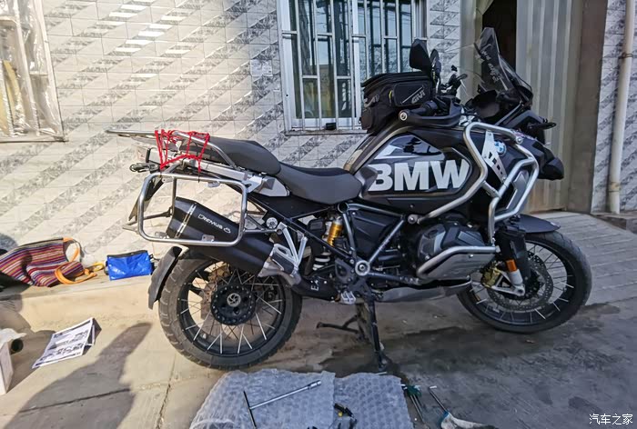

上车
比起原厂略显单薄。但是我喜欢这个造型。
拍照我就不遮了。
黑色还是比较搭配的。

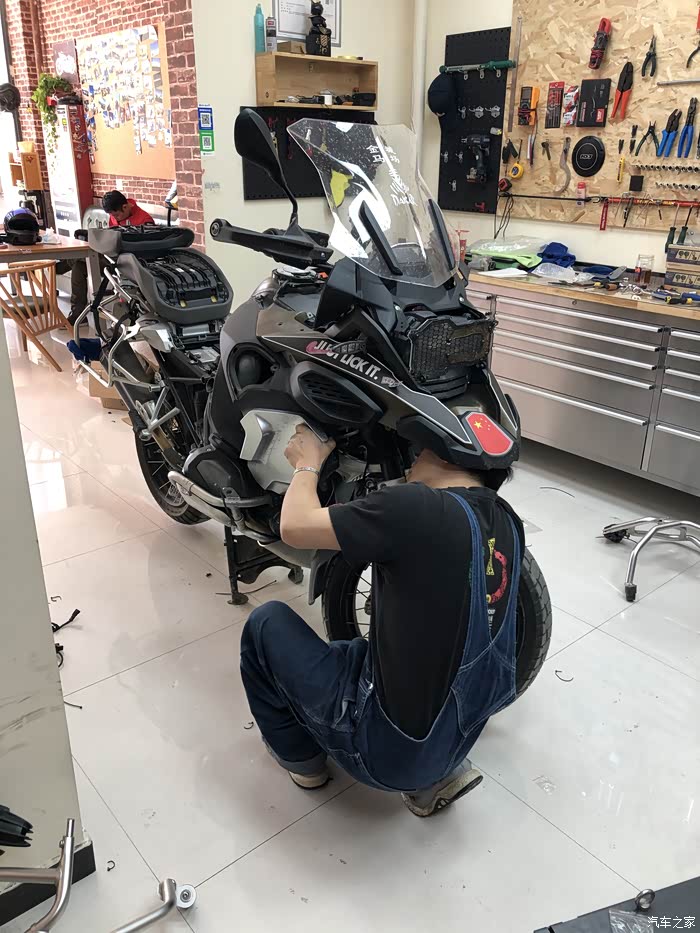

早上第一个到店 准备开干。 旋子师傅的工具很齐全 很整齐。

旋子师傅很细心,很专业。

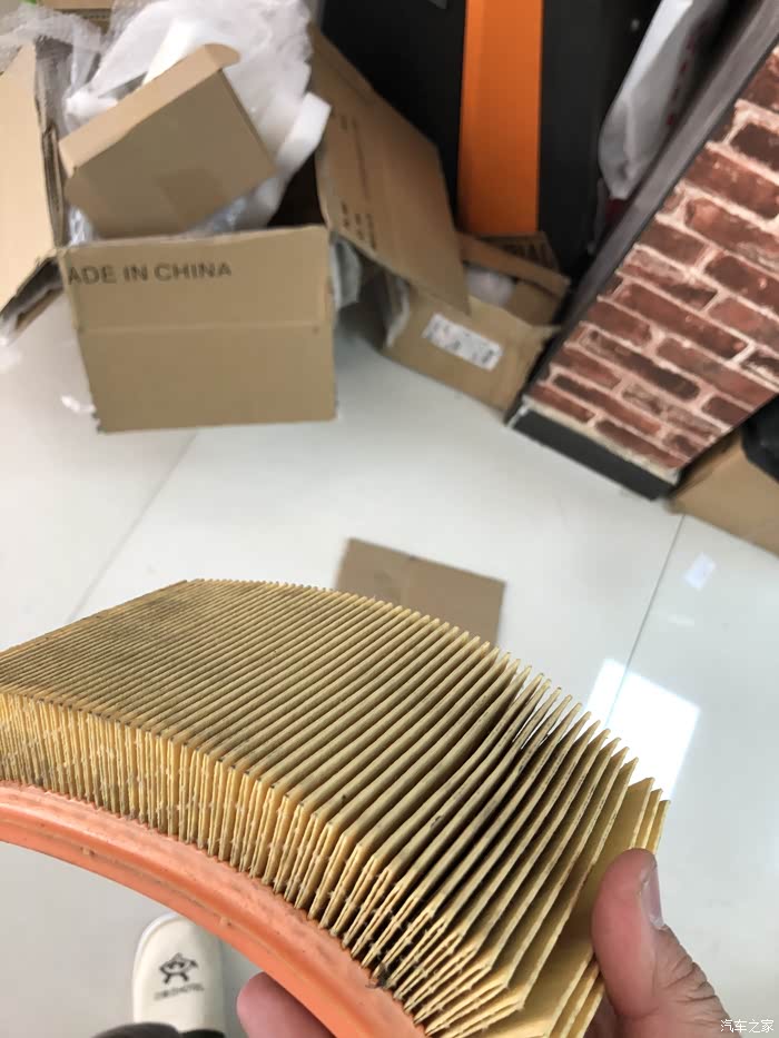

空滤好脏了 ,换掉。

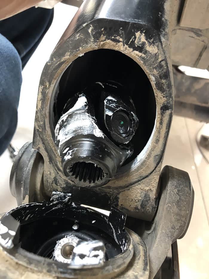

保养传动轴
拆开检查 非常的干净。我不咋洗车 。也不涉水骑行。
没有脚丫的小鸟

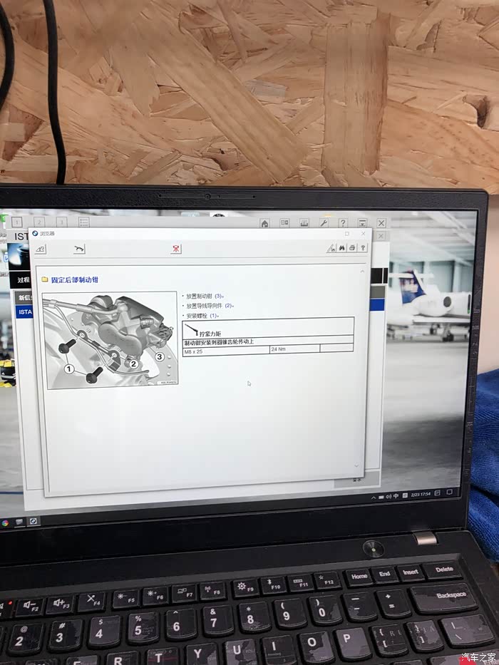

旋子师傅 很认真,每一步都按照电脑数据来。
按原厂数据打扭。
专业
上电脑 复位保养周期。
这次设置的是 一年 、8000公里 。

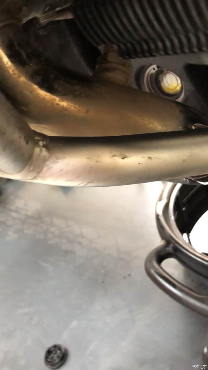

回来洗车 拆下发动机 护板 。 这排气烧的 像不像换的前段
烧的还不错。 像不像换的前段
