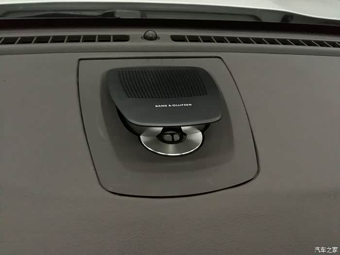

BMW五系B&O升降中置移植到GS8中控台,详细作业
几个月前就有了移植中置的想法,但由于一直忙的没空搞,昨天闲来无事就动手了,由于GS8中控台位置能放的下比中置,所以直接拆了切割,倒模,重新做中控台!一切都是顺利,结果到最后还是差了一步,盖板磨小了…悲催…!!!原本完美的东西有了瑕疵!拆中控的时候发现按键区域可以加氛围灯,于是就加了一条,原准备档位扶手两侧都加进入的,时间来不及了,国庆前后太忙了,只能下次闲暇时候改三色氛围灯的时候一起加装了!话不多少,上图:

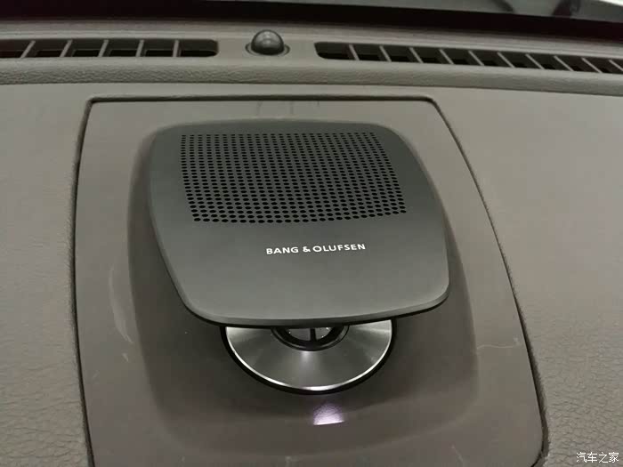

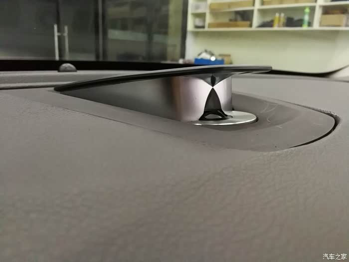

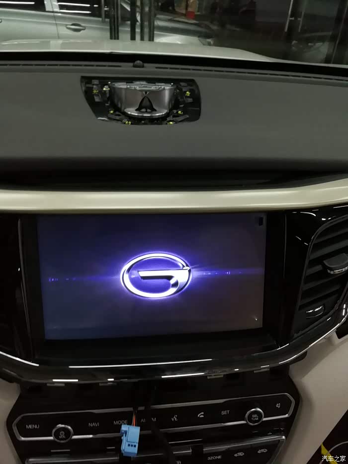

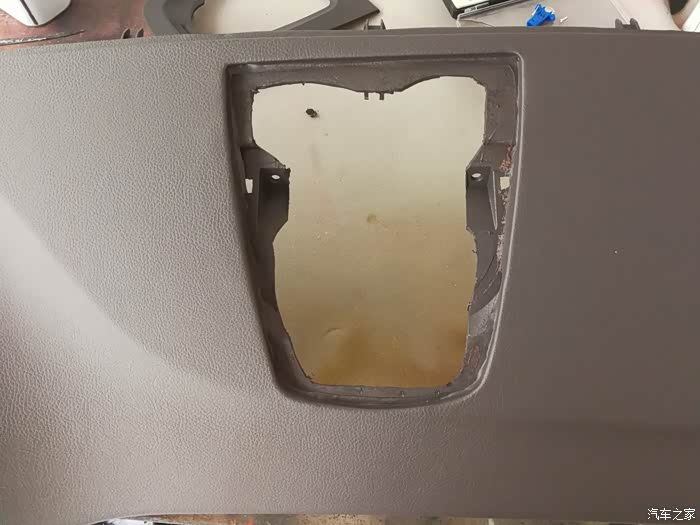

中控台中置的那块台面板是单独的,可以独立拆卸,反正我这车已经拆习惯了…

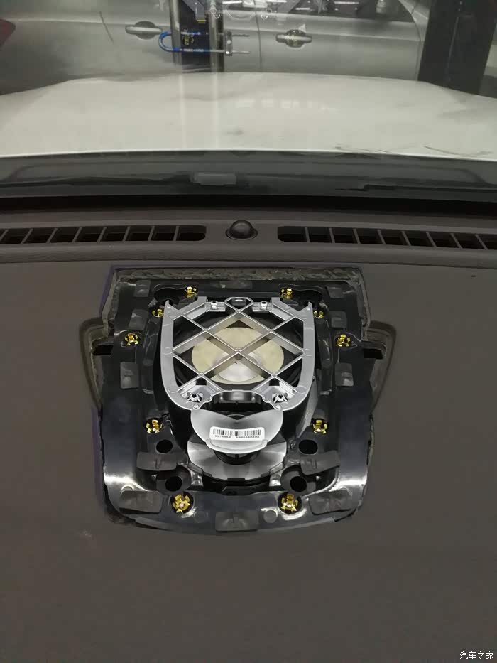

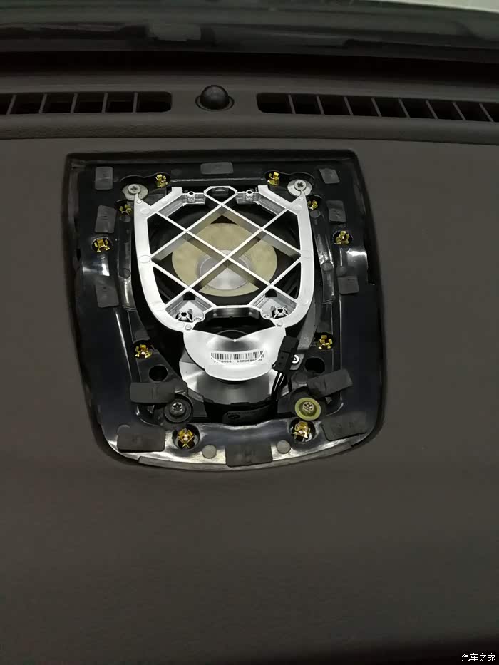

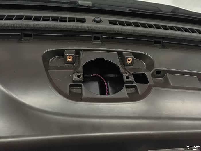

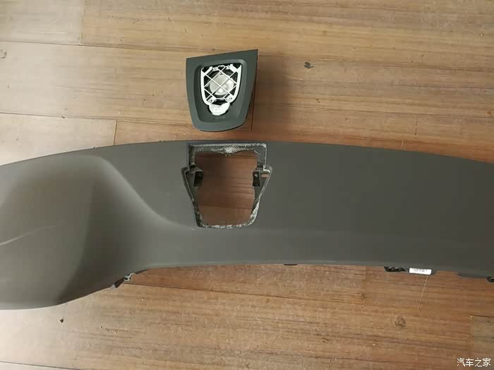

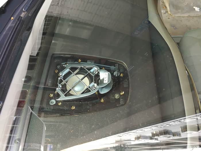

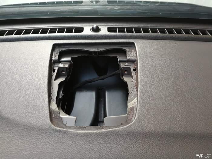

原来中置喇叭的安装位置,面貌……你们那些没有加装中置的朋友可以了解一下!

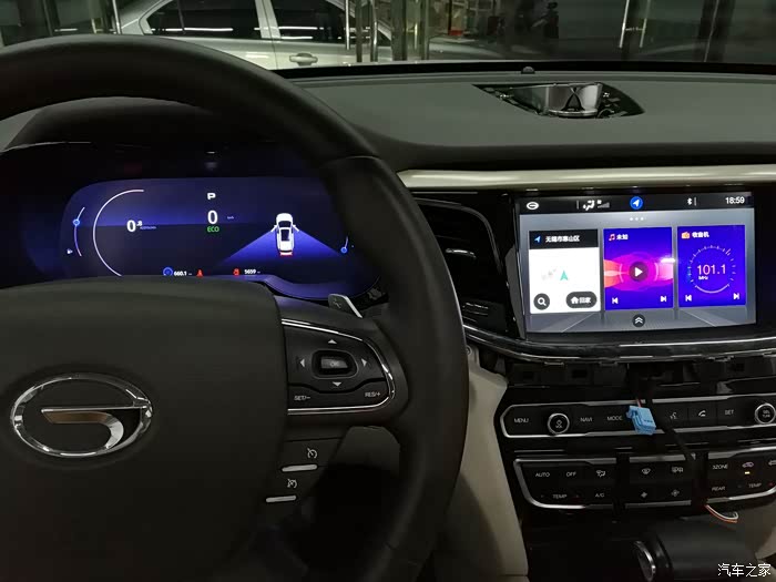

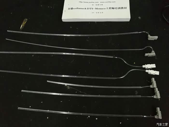

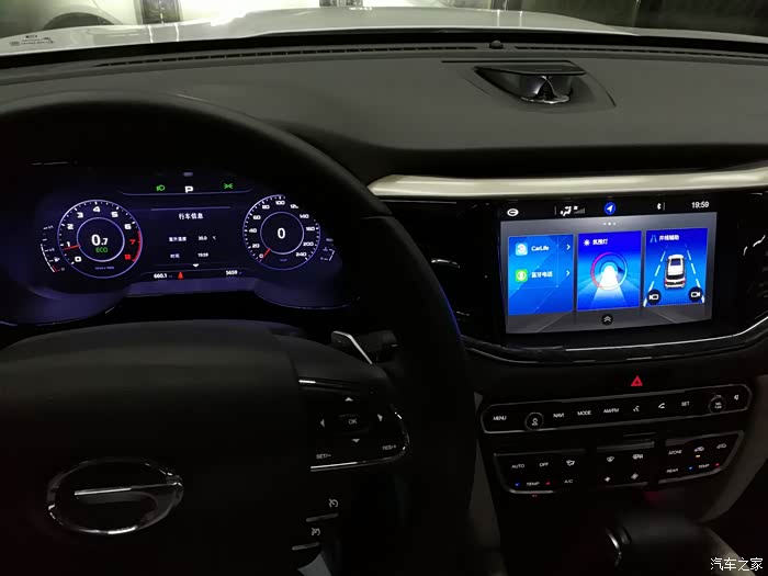

之前改的液晶仪表

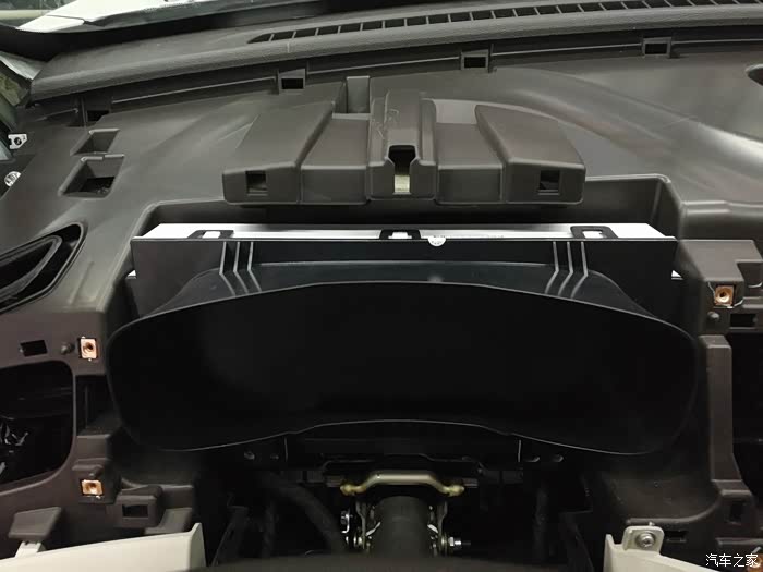

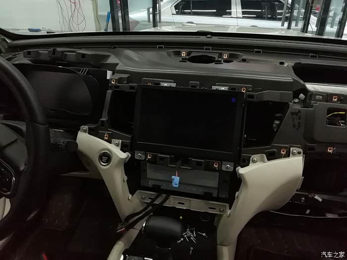

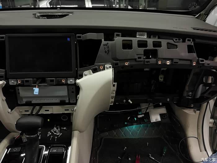

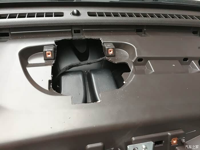

拆中控上面的那块板,要把储物箱,安全气囊副气囊都拆了
现场惨不忍睹,割,割,割……

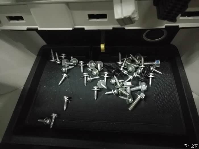

拆了几十颗螺丝

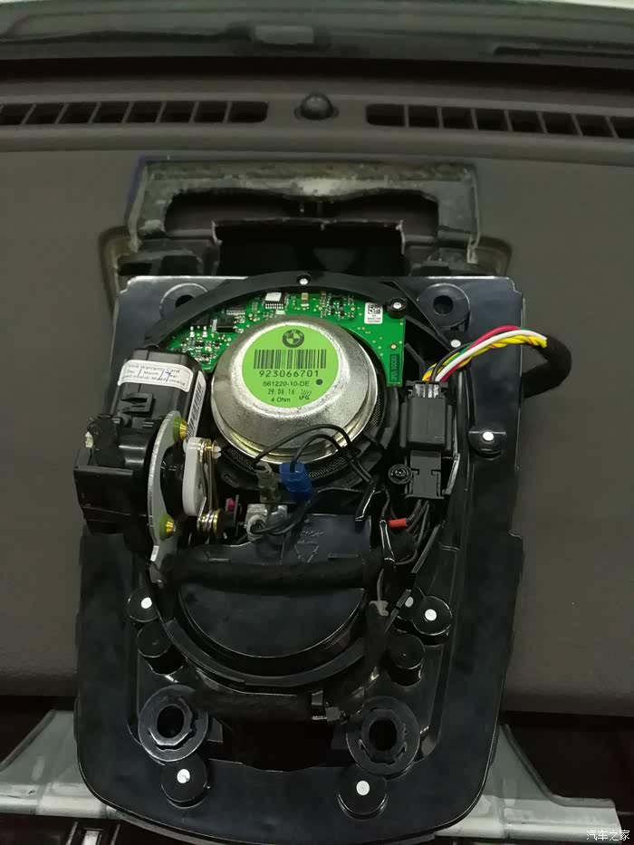

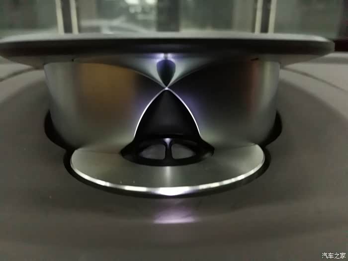

看下下此物的庐山真面目,音质无与伦比~

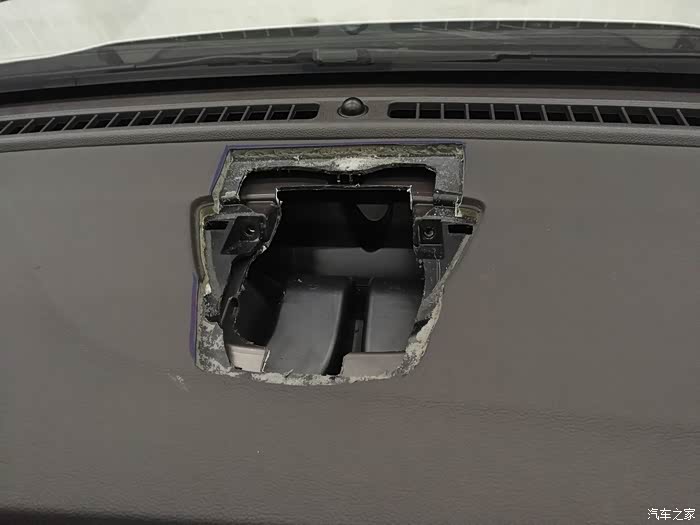

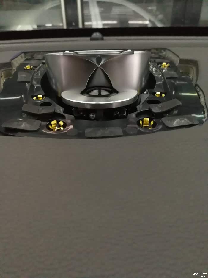

表层的盖板割完,底座割完,放进去刚刚好
接上线束,打开钥匙,升起来了
底座也要割一大块

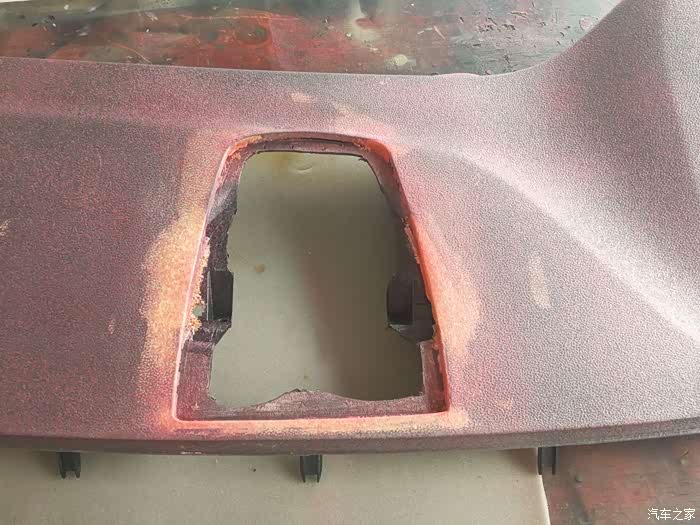

等着做修复,刮腻子,倒模,贴皮,最后喷漆…

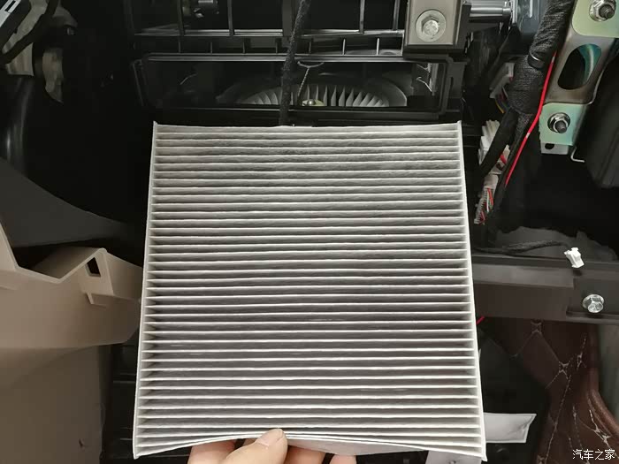

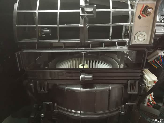

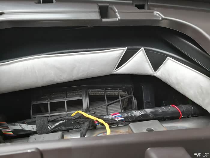

拆了储物盒,正好把空调滤芯拿出来用气枪吹干净了……
挺脏的,想换一时半会没找到原厂的滤芯,算了使劲用气枪吹干净了,一个样…
看到这白色的棉没有?裹在空调管道外面的这个,夏天空调管道的温度低于车内温度,会有蒸汽水聚集在上面,这个设计开始可能是为了不让蒸汽水滴到中控内的各种配件上,引起生锈!设计是挺好的,不过有个问题:
期间久了,里面的棉一直吸水汽,渐渐地车内就是一股霉味!没错整个中控台的空调管道都裹有这个棉,以后你们有霉味的时候记得清理这个…
刮腻子,倒模,打胶…
包皮,喷漆…跟原车的一模一样……

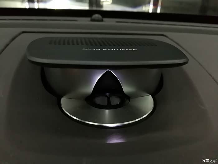

打开音乐??,瞬间音质提升了很多!这个中置里面是一个B&O的中音,外加一个高音!我之前改过八个喇叭,现在加上这两个喇叭,效果我已经能满足了…
满满的**:液晶仪表,中置喇叭…过段时间等控制器做出来就换原车所有的氛围灯,改成三色的
B&O…
沙漏的灯光,夜色里很撩人!
沙漏高音
有没有一种咄咄逼人的骚气…哈哈!
一开始准备改档位扶手箱,中控台的氛围灯的,到考虑到时间问题,作罢!下次在搞

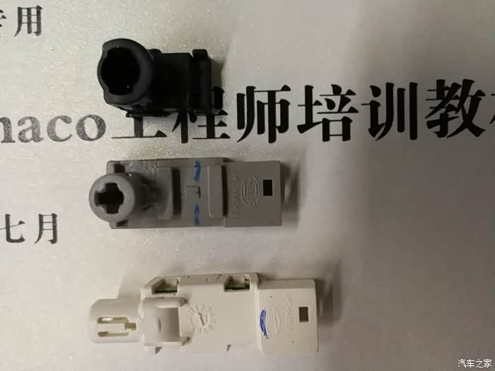

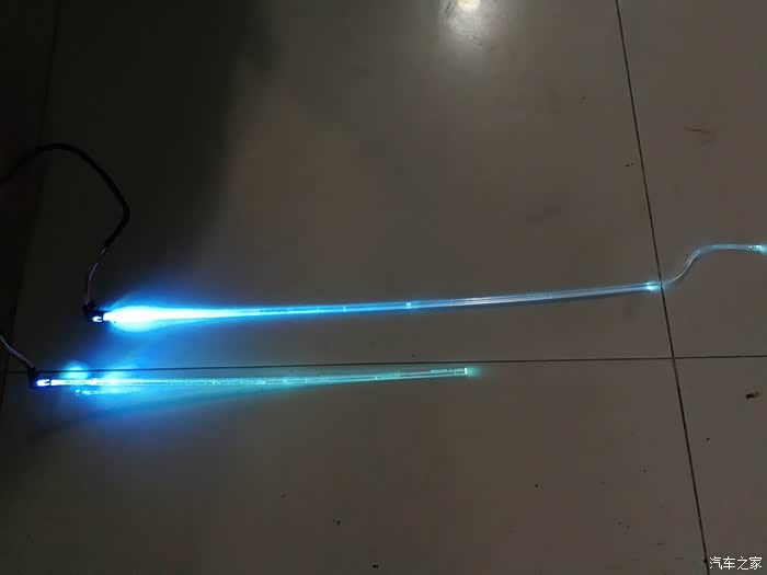

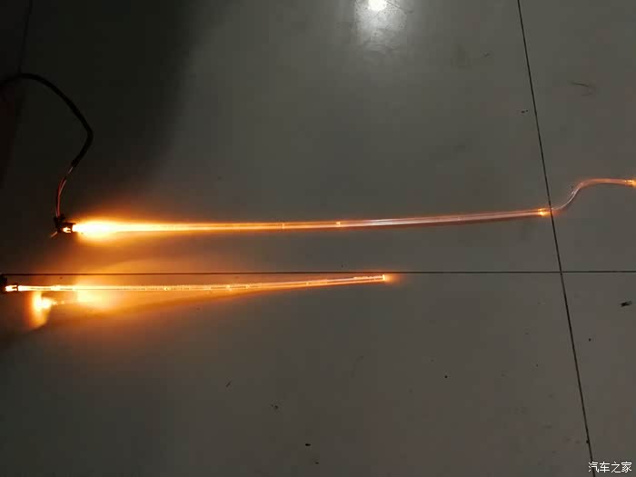

选择的三种氛围灯光源头,都是宝马上的
蓝色
白色
黄色

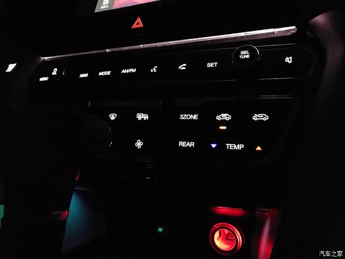

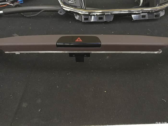

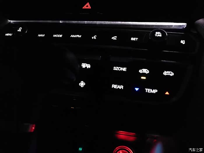

中控按键面板下面顺手加了一条
毫无违和感

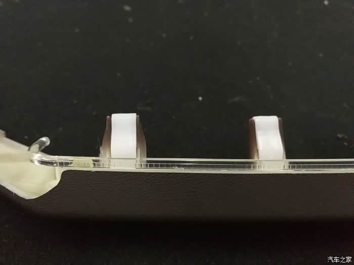

做了个白色,跟按键颜色一样!
效果还可以吧!
