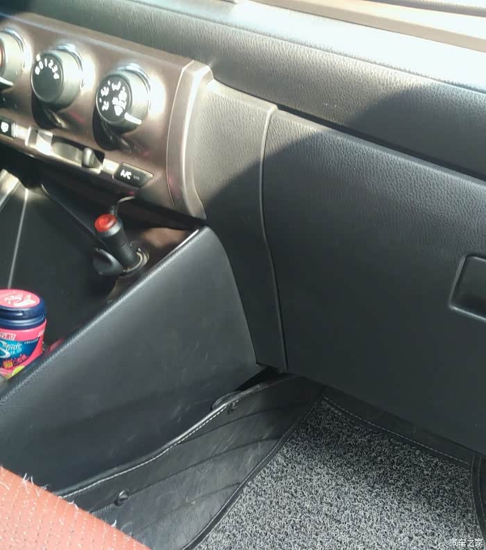

记录仪从点烟器取电走线,隐藏线路分享
整体效果,没有明显的线在外面。
从点烟器上方的小孔里把插记录仪的插头穿进去,偏向右侧,正好从手套箱左侧位置出来,手套箱要先拿下来。
插头从这个位置出来(拆掉手套箱后,空间左侧),需要手往里伸下,摸到插头拉出即可。可先用个铁丝试试。
再从手套箱空间右上方,里面,透亮处穿出。
就是这个位置穿出,往上走线大家就都会了,不再啰嗦。
手套箱上面过线时,用了个带胶的线卡粘住,不影响手套箱的开关。
多出来的线,扎好,正好放在这个位置,塞紧,就像设计好的线盒,刚刚好。地上那个是导航的USB插头,忽略。
这样对于强迫症的我来说,除了点烟器插头,基本完美,其它地方没有线(主要解决点烟器附近线暴露太多的问题)。不用拆饰板,面板什么的,易于操作。希望给想省事,又有强迫症的车友做个参考。分享给大家,勿喷。
