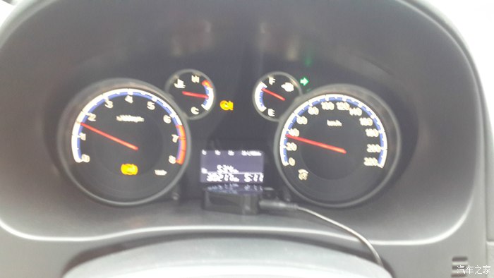

车子刚满3万公里。今天跑了50公里路郊区游,先是电瓶报警,检查电瓶没电了,没当回事,继续开然后abs报警,过一会儿方向助力报警,再过一会儿气囊报警,最后仪表盘黑屏!
迅速掏出手机拍下:
缓缓把车开到一个常去的维修店,人家上来就让我换电瓶,风帆的40AH电瓶置换我的后要我400大洋。我反问:“如果换了电瓶后车子到是有电能开了,但是再耗光电,故障依旧如何是好?”维修人员无言以对,只能按部就班检查:先打着火,然后卸下电瓶负极连线,车子运转一会儿就灭了——证明发电机确实不供电了。
