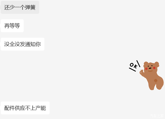

原厂2680后驱升级改装方案出来后 第一时间跟4S店就联系了 悬挂升级 跟换事宜
上周出差青岛 回来后 仍然没收到4s店消息 就试着联系下 4S
回复:由于缺货3周都没到货
回复:由于缺货3周都没到货

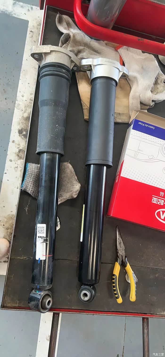

得知这个情况后,目标大致确定了————换奔驰GLC原厂后减

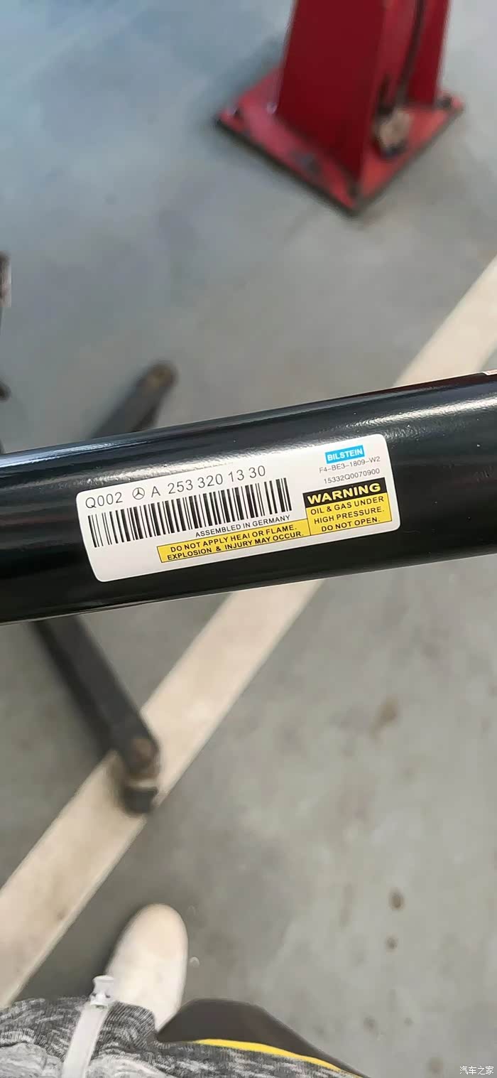

有奔驰的 同仁帮忙看下这个是否是原厂件? 安装的师傅说东西还不错,我才放心

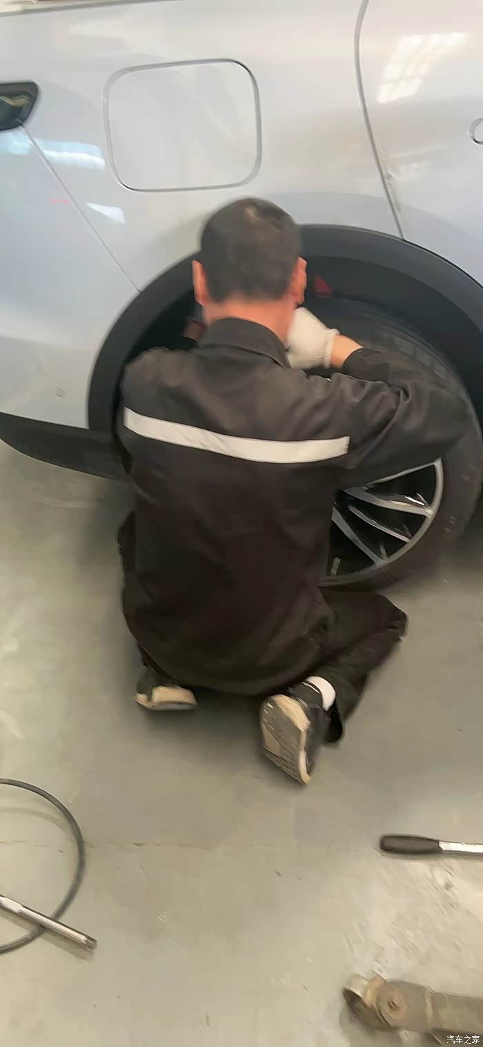

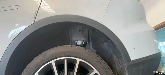

GLC后减比原厂短2CM左右,安装全程30分钟,不需要拆轮毂,直接原车作业3根螺丝下掉后 拔下来 直接安装即可 ,无损安装
完工:
原厂高度忘了测量,但是应该没降低,避震只是行程上短了2CM左右

无损安装的 有 X253底盘的 GLC和 EQC都是一样的避震

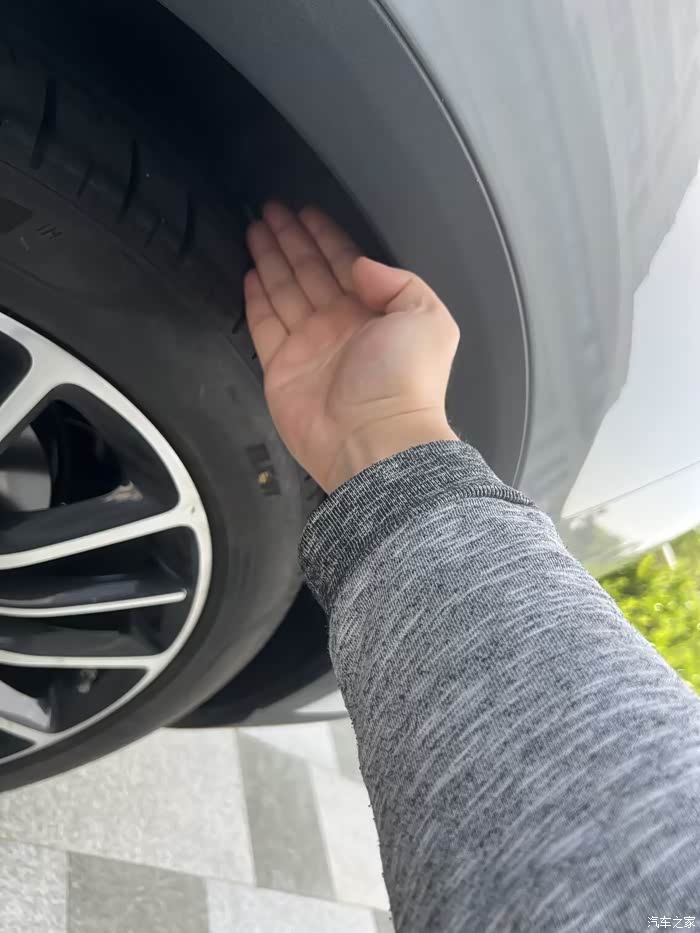

个人体感上,总体来说解决了90%的 左右横摆 70%上下弹跳
因为本人也是从事汽车行业的,斗胆分析一下,改完立马这么大改善的原因就出在:行程短了2CM左右!抑制了 最高下行程,所以后排弹跳减少立竿见影,左右横摆原因也是因为原厂的后悬行程过长。
