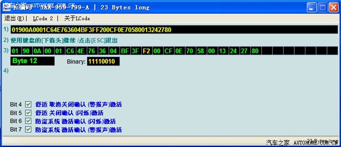

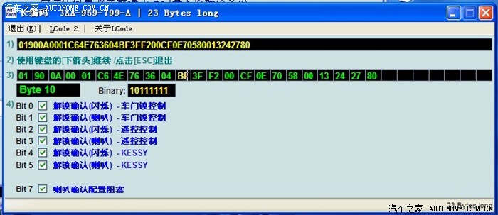

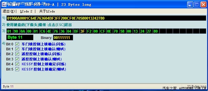

 四、锁车解锁报警
1、打开46-中央舒适系统
2、打开编码,再打开长编码帮助之后就根据下面图片设置打对号就行了
3、(1)
(2)
(3)

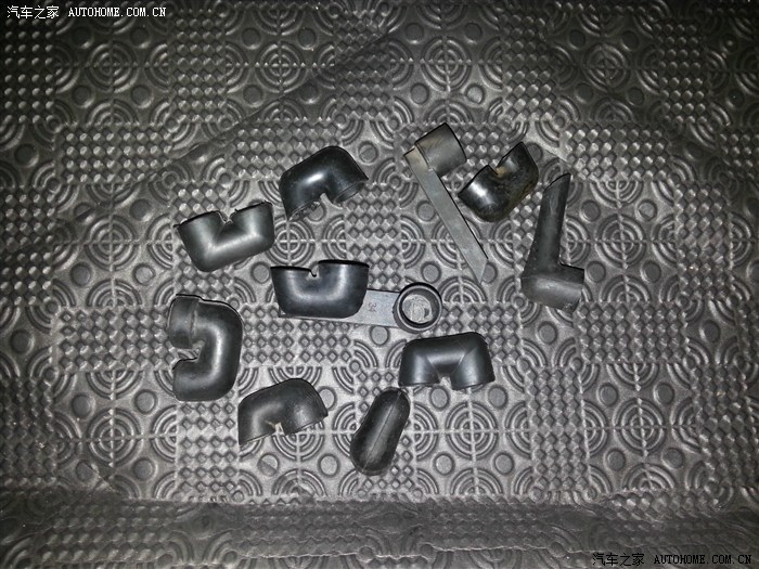

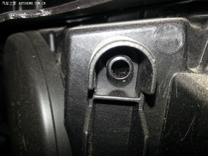

关于大灯有雾解决办法,我是看了一位车友的帖子是他想出来的忘了叫什么了,不好意思等我看到你的帖子把你名字写上来。
大灯都有一个通气孔如图
大众很多车的大灯都有和这个基本一个样式的孔,应该是通气孔也许里面塞了海绵,可能是塞得太少水汽进入较多,本人去了4s店到他们放旧件地方,一大堆旧大灯,我都看了下都有这个孔,上面也都有一个U型橡胶管,我就拆下来很多个拿到我车上挨个试了下,装上两个最合适的,应该差不多能解决期待下一次下雨看看吧,这个方法所有车型都适用,因为都差不多。也许有些车友那里下雨少,没有雾那样最好,如果出现了雾就这样弄,我觉得有雾就应该弄一下,如果雾越来越多就会变成水滴,慢慢越存越多会损坏大灯的,以防万一吧。
U型管图
找了好多各种各样的,呵呵

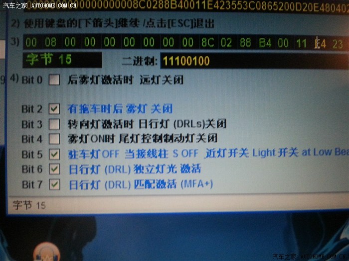

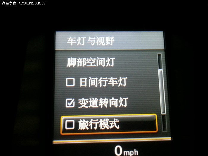

发一下13款日行灯关闭问题(仪表菜单可关可开)
用5053打开09中央舒适系统,打开编码,再打开长编码帮助之后如下图:
点击第16字节,之后就出下上图的选项,把Bit6和7都打上对号就行了,退出执行,之后仪表功能菜单就有了。
如上图,不想开时去掉对号,想开时打上对号。
