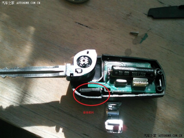

折叠钥匙安全芯片安装位置。最好拿双面胶粘一下,不然会松动。

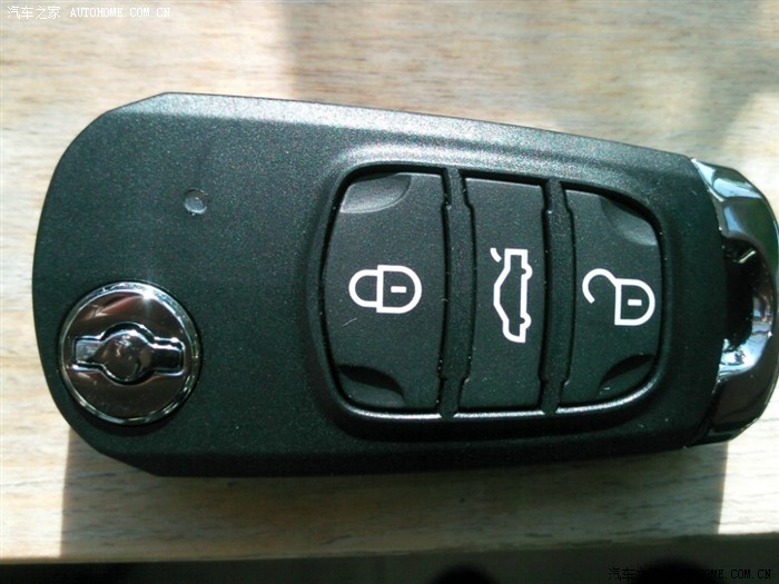

学习完毕后,没有问题,把遥控器上的车标贴好,打工告成,可以亲个嘴了。

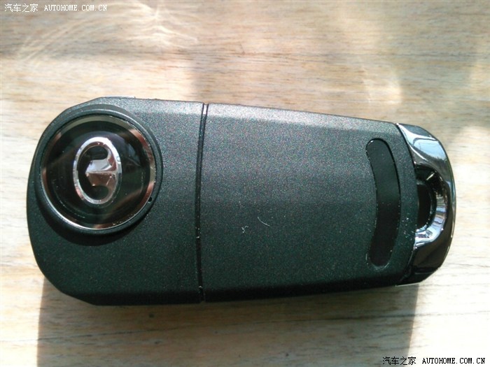

成品 正面
背面

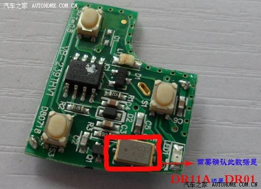

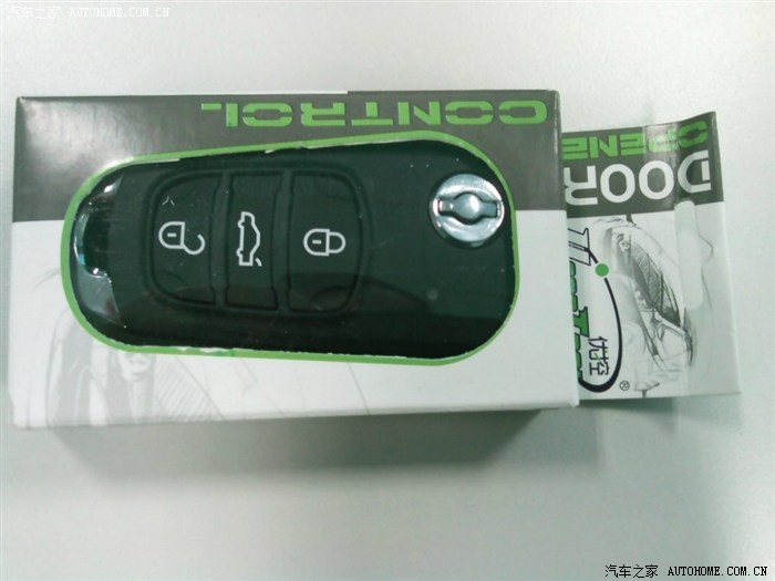

第一步,拆开原车的遥控钥匙,看看遥控芯片的型号(这个是重点,千万不要弄错了,不然不能遥控)

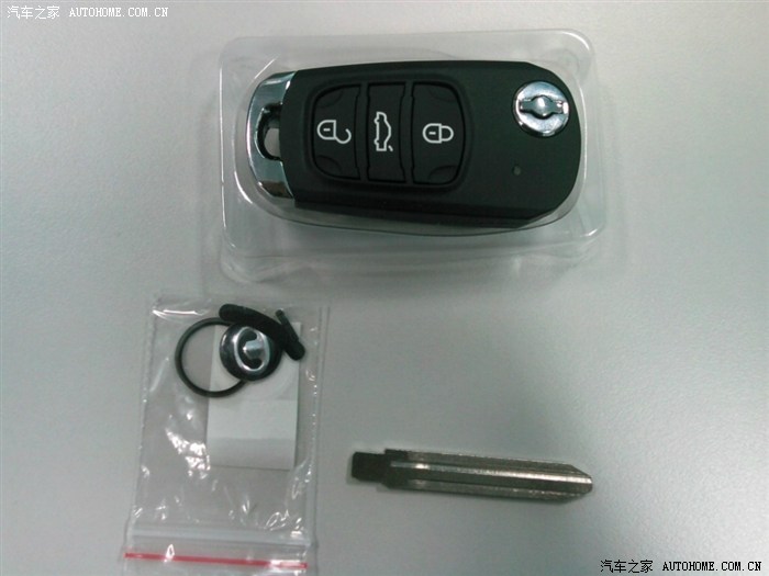

第二步,上淘宝购买钥匙,(因为我是在淘宝买的,呵呵),要买自己带遥控的,不要买移植芯片的钥匙。
预防配坏钥匙胚,多买了一个钥匙胚

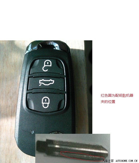

第三步,找配钥匙的开齿,我在这一步耽误了很多功夫,其实随便路边配钥匙的就能配,路边配钥匙的机器,一般都很小,遥控钥匙又太长,所以他们会说配不了,其实折叠钥匙不要全弹开,弹开一半90度,因为配钥匙机器夹的是钥匙胚,所以后面怎么转合适怎么转,配起来就没有问题。当时没有拍照,自己组装了个图,对付看吧。
第四步,把备用钥匙里的防盗芯片,装进折叠钥匙。这一步拆吧。
第五步,就要把配好的钥匙带上车试试钥匙胚是否配好了,如果能拧动说明钥匙胚配得没问题,下面就要学习原车的遥控了。
学习步骤:1. 打开左前门(勿关上),5秒内转动点火开关5次.第5次停在ON档.蜂鸣器叫一声,转向灯闪一次,进入遥控学习状态.
2. 10秒内按遥控器任何按键,(这里按的是想要学习的遥控器,也就是我们的折叠钥匙的遥控器,只需要按一下,3个键都能学习,不用每个键都按) 蜂鸣器叫两声, 转向灯闪两次,表示第一个遥控学习成功.再按第二个遥控(原车遥控,不然原车的就不能遥控了), 蜂鸣器叫两声, 转向灯闪两次, 表示第二个遥控学习成功.
3. 在学习状态下如果10秒中内无任何遥控操作,则系统自动退出学习状态
