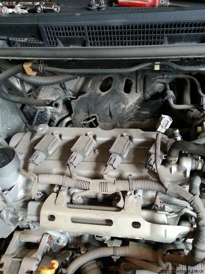

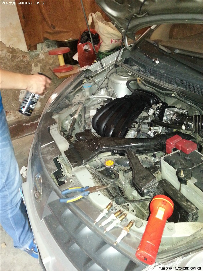

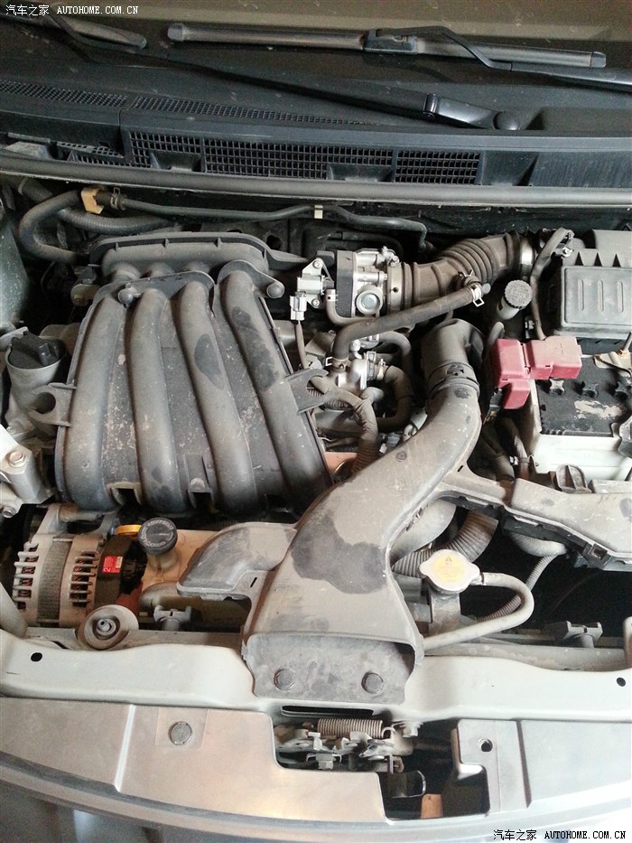

一、机仓全貌

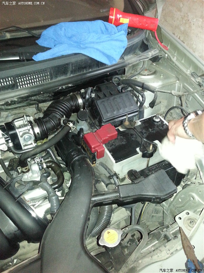

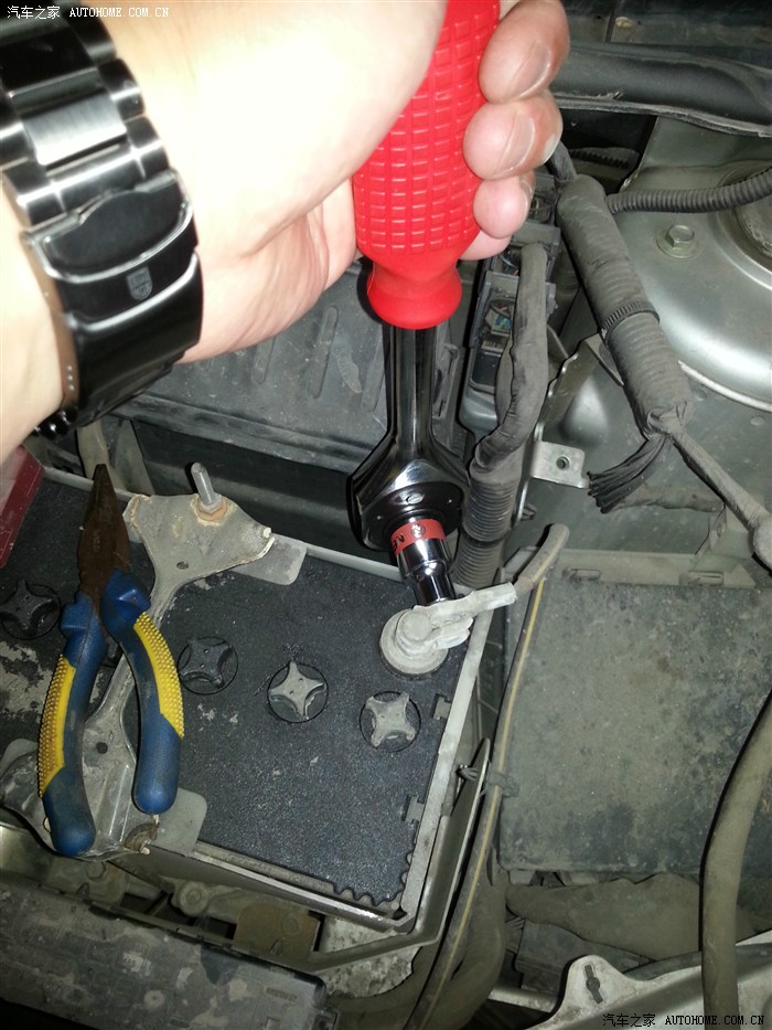

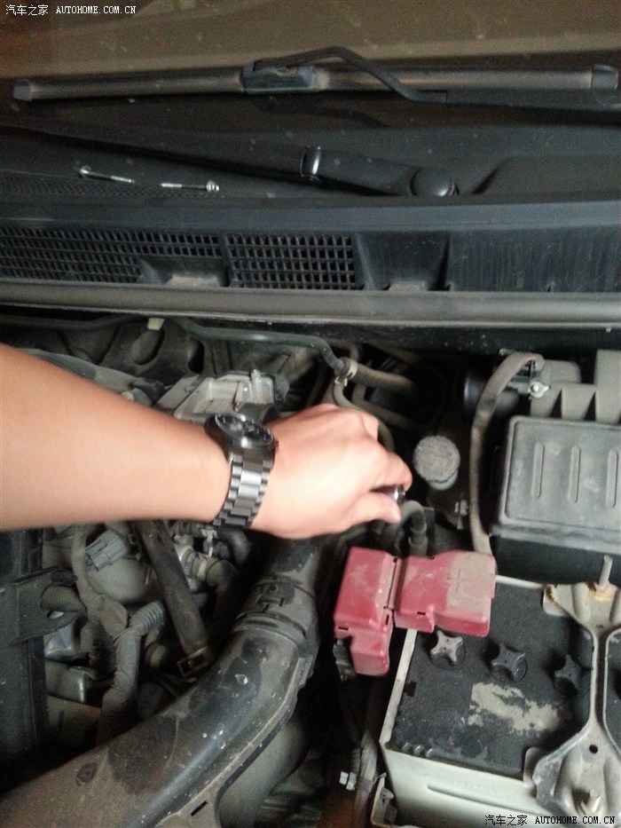

二、工欲善其事,必先利其器。准备好工具,开动。首先拆下电瓶负极
三、拆下废气管

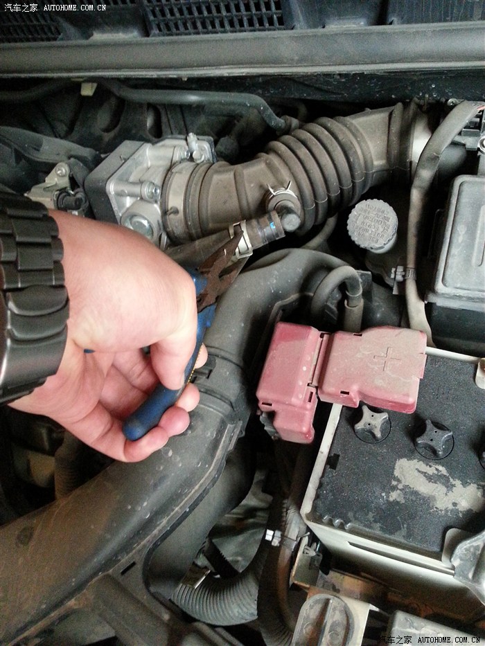

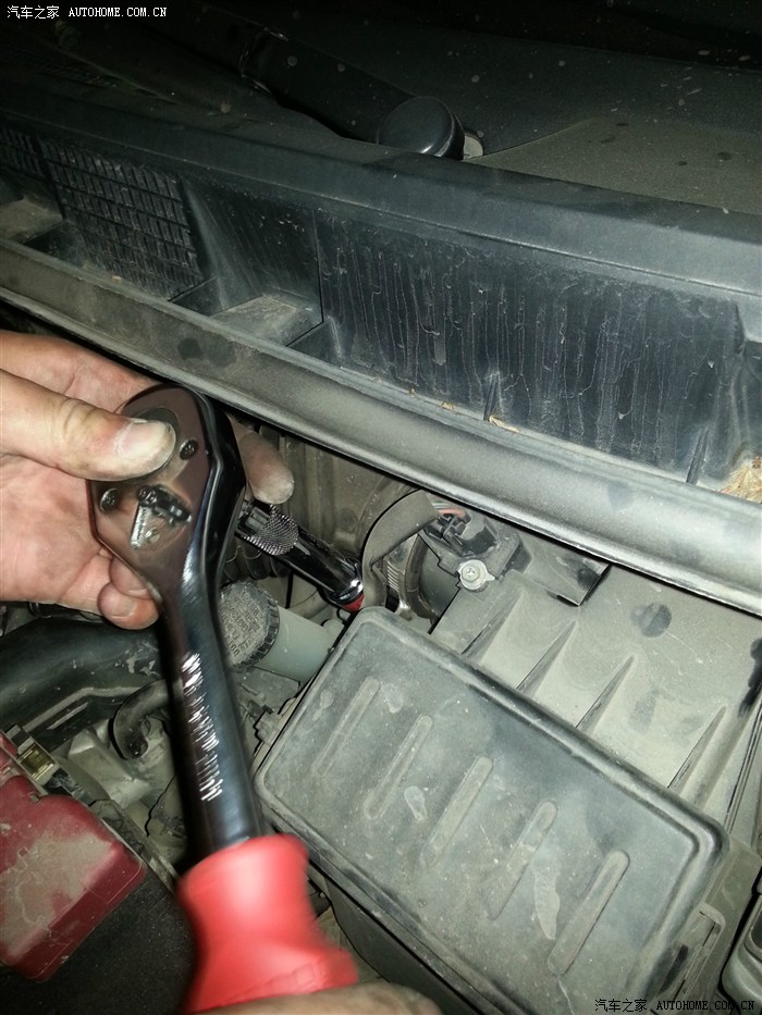

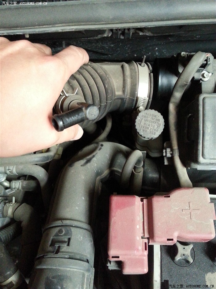

四、松开进气管卡子,拔掉进气管

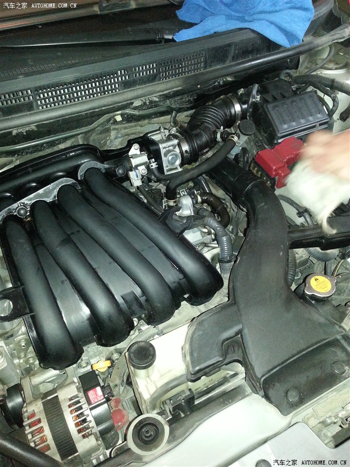

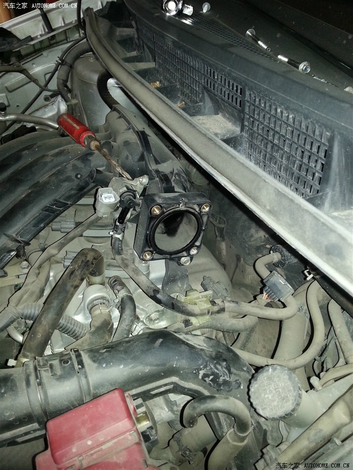

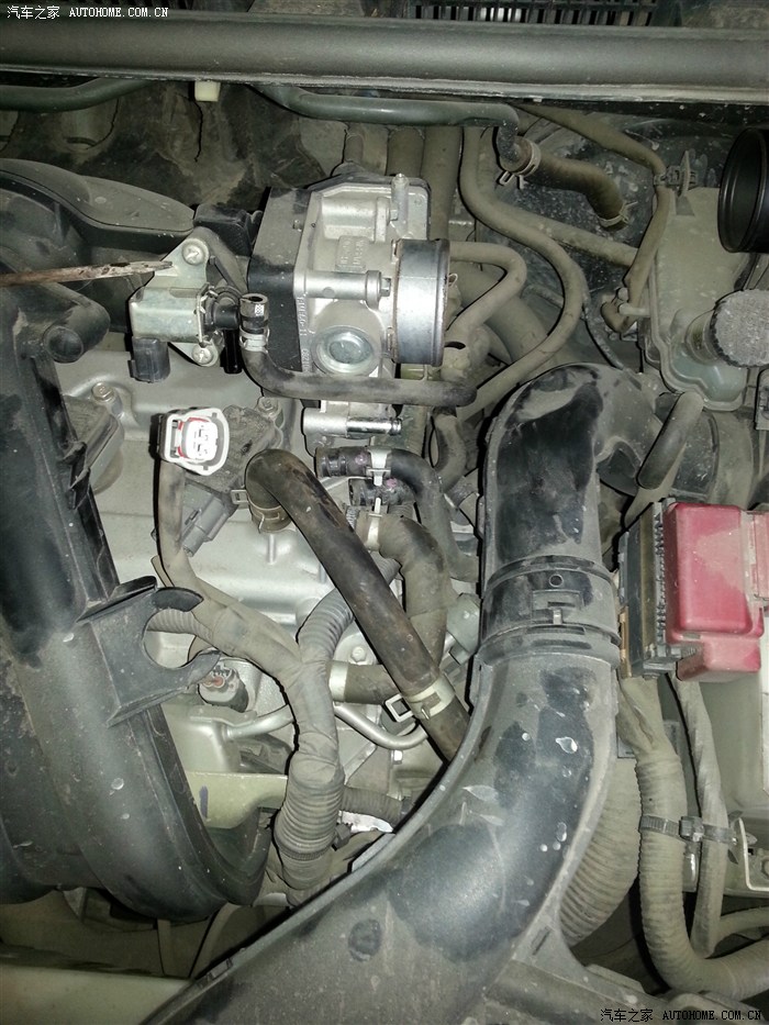

五、 露出节气门
六、拔掉节气门冷却水管、控制线、真空管
七、 卸下节气门四条固定螺丝

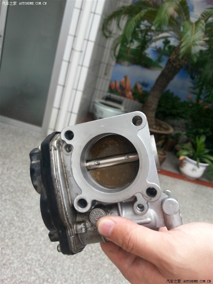

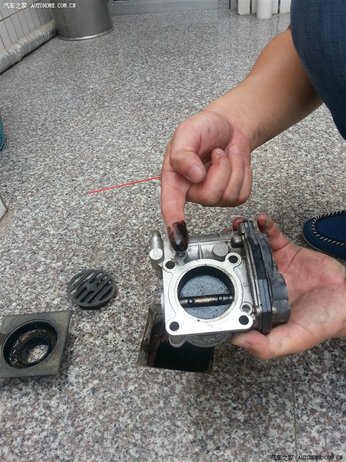

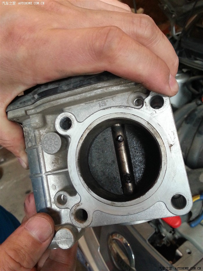

八、长时间未清洗,油泥已变成积碳,附着在翻板上

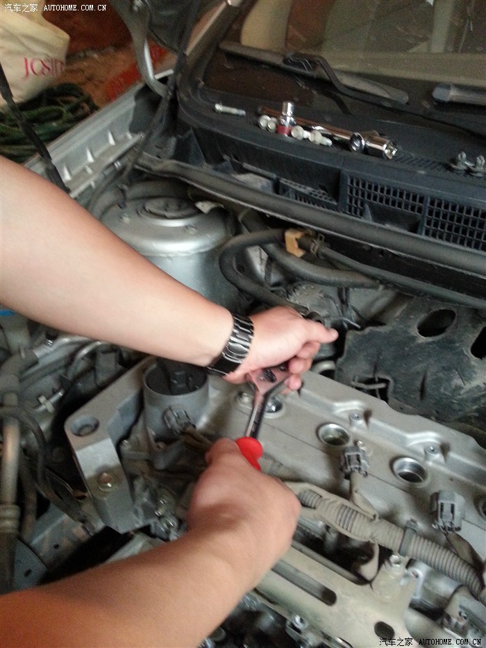

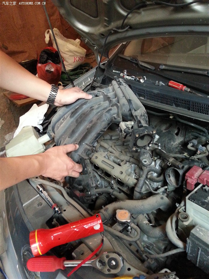

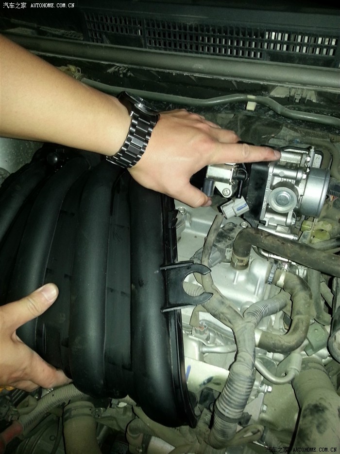

十、卸进气岐管固定螺丝

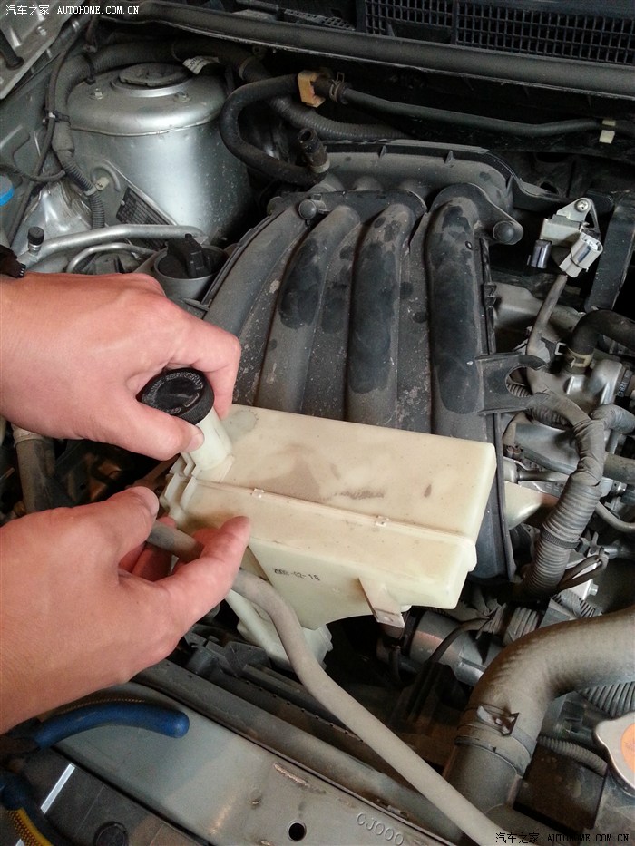

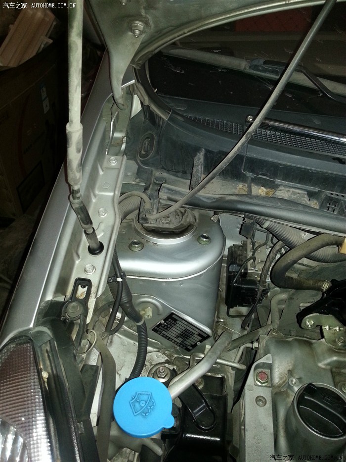

十一、路遇“程咬金”—小水壶,拆下放一边,腾出作业空间
十二、成功拿下

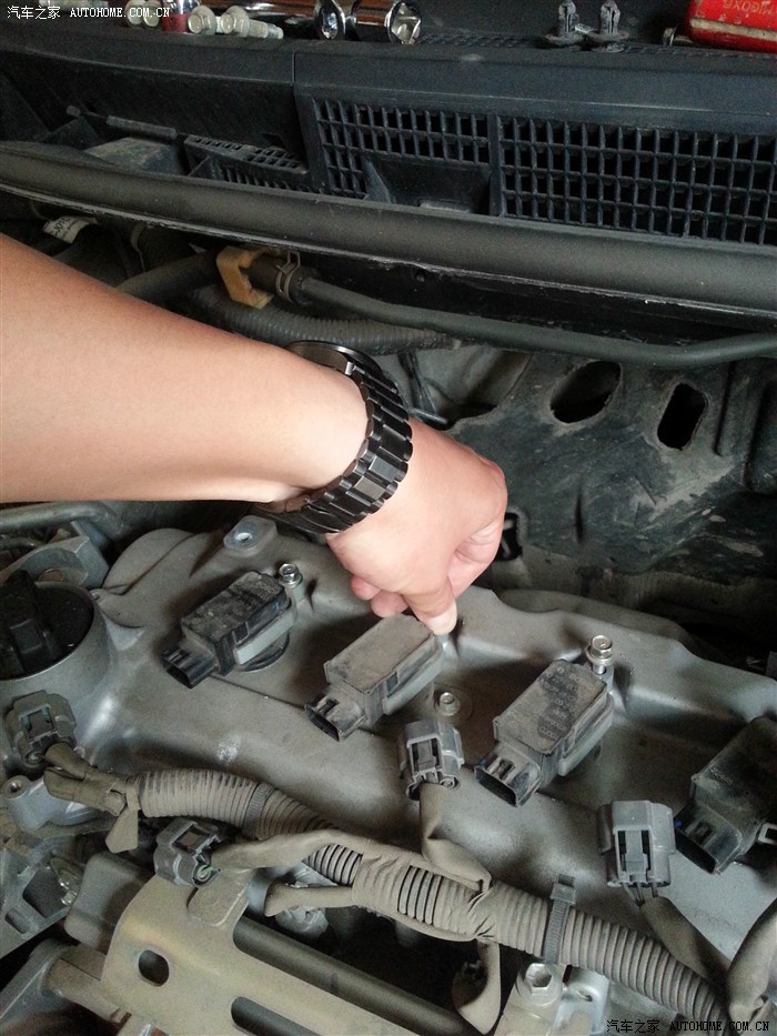

十三、点火头庐山真面目

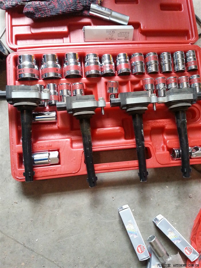

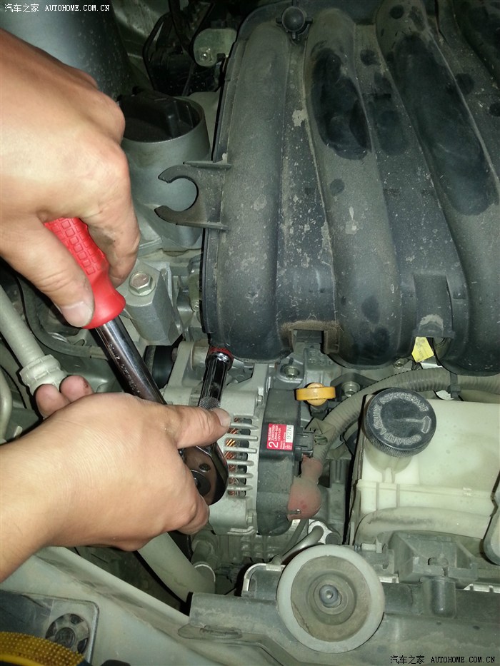

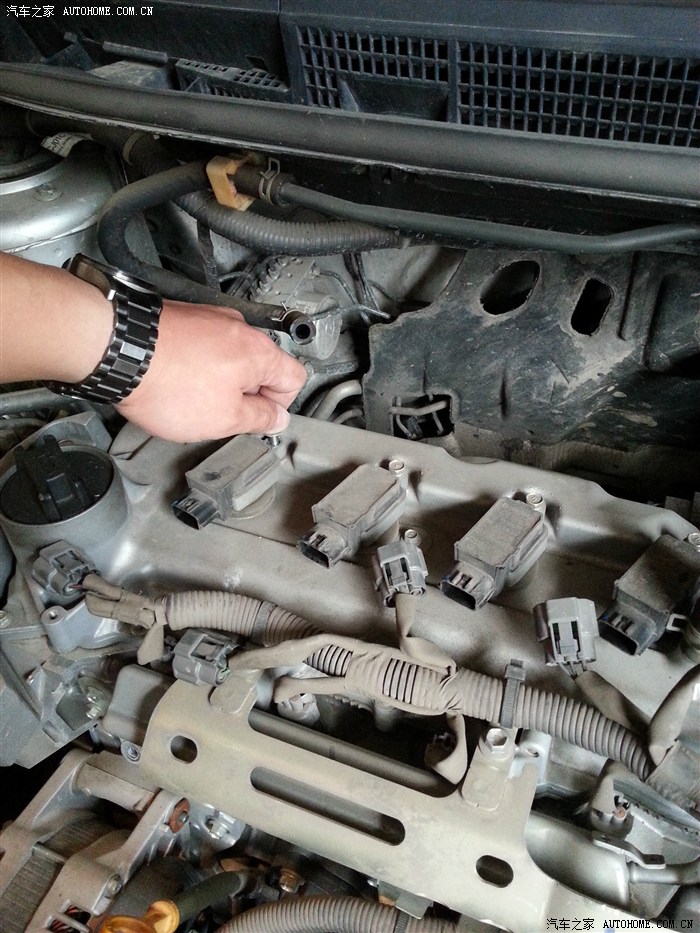

十四、拔掉点火线,卸下点火头固定螺丝
十五、点火四兄弟

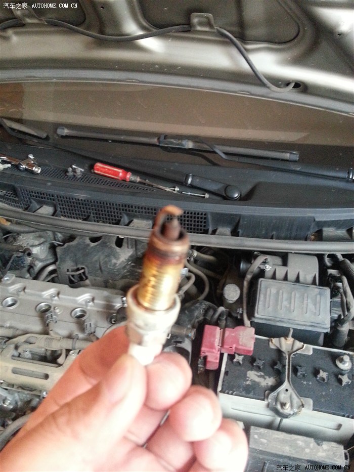

十六、开始拆卸一缸火花塞

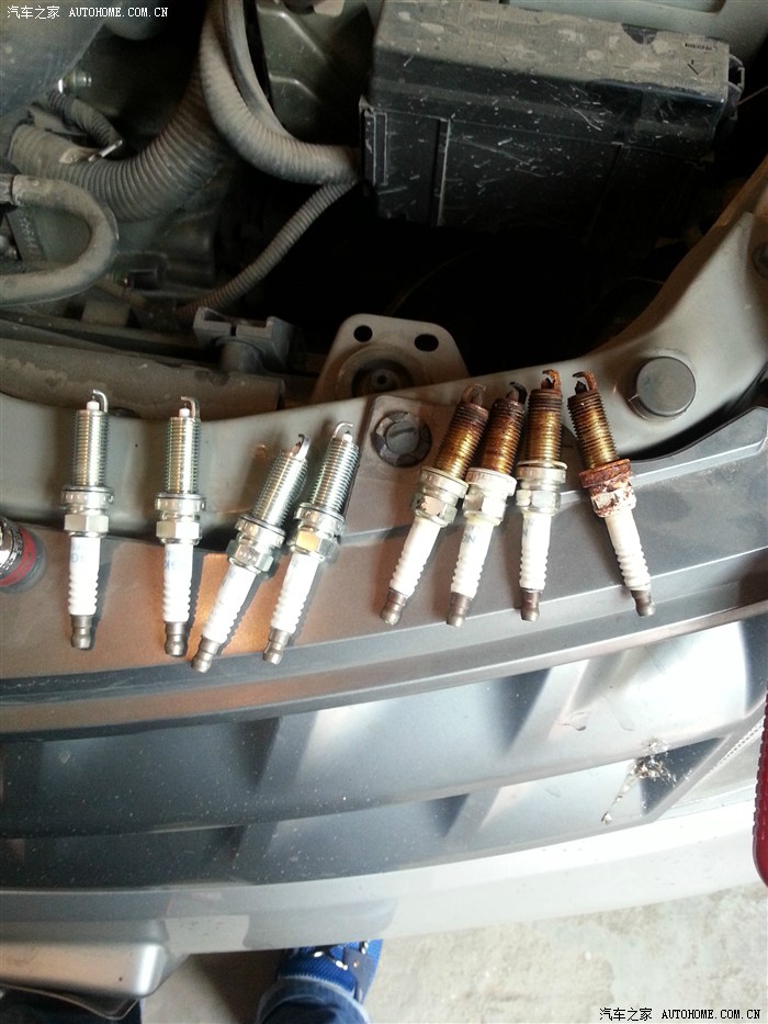

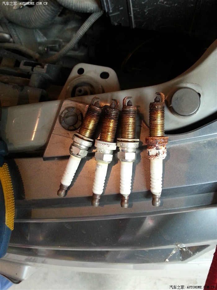

十七、终于拆出第一个隐藏极深的火花塞,电击端已有小坑
十八、另外的四兄弟,第四缸貌似进过水啊,锈成这样

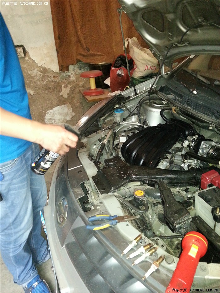

十九、新旧交替,先在一块开个小会,交接一下
二十、新火花塞安装完毕

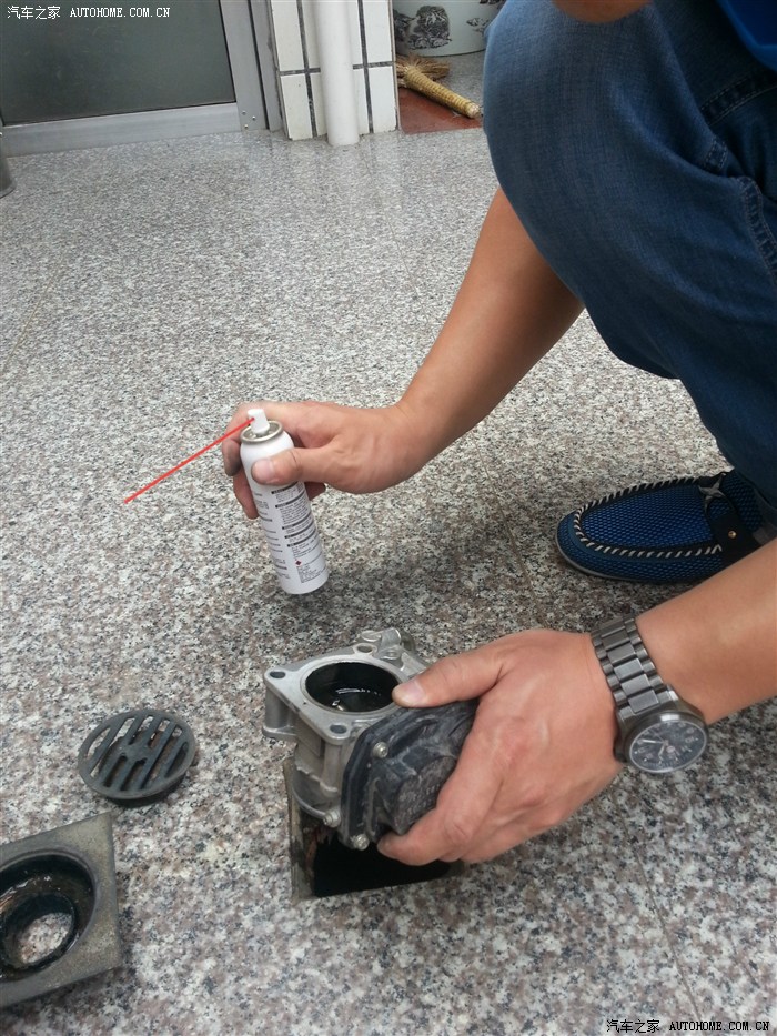

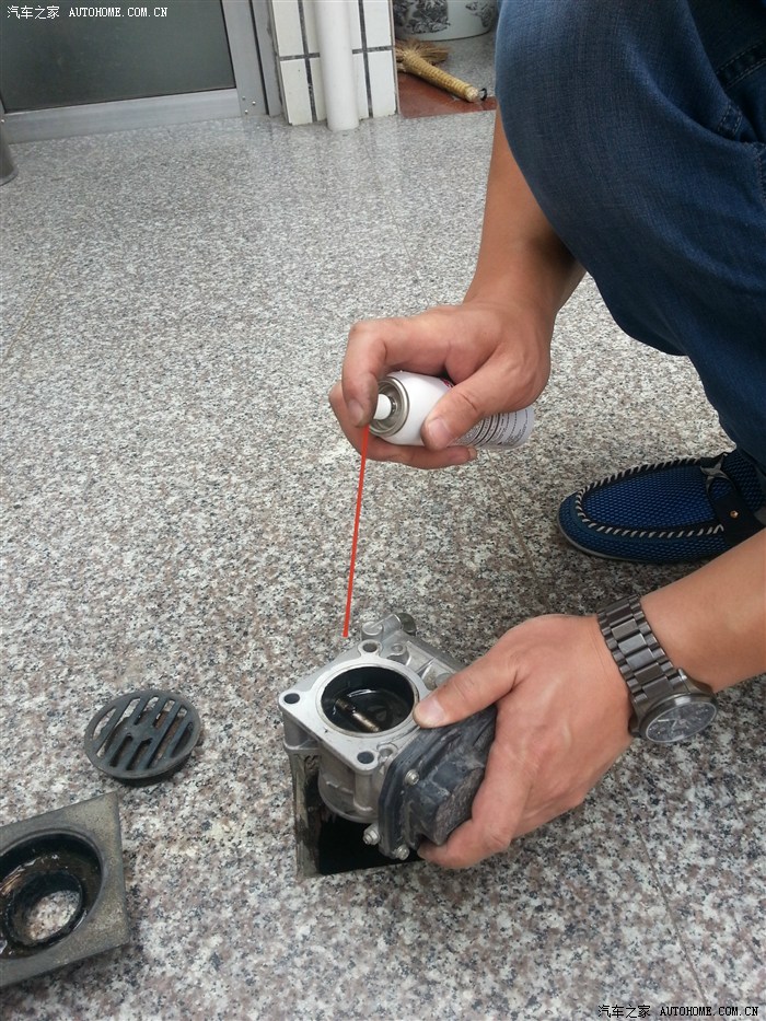

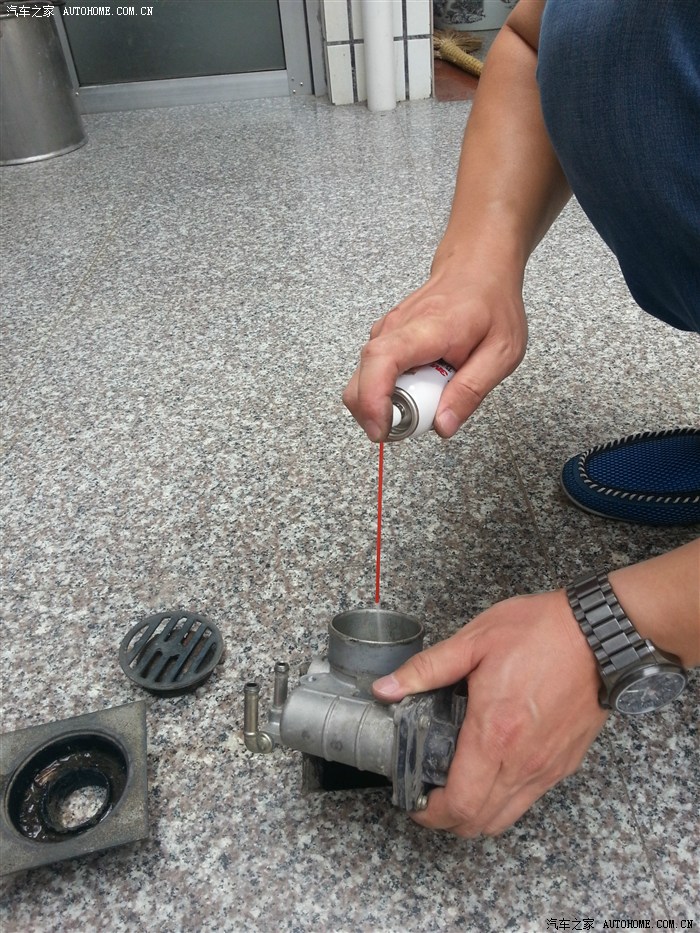

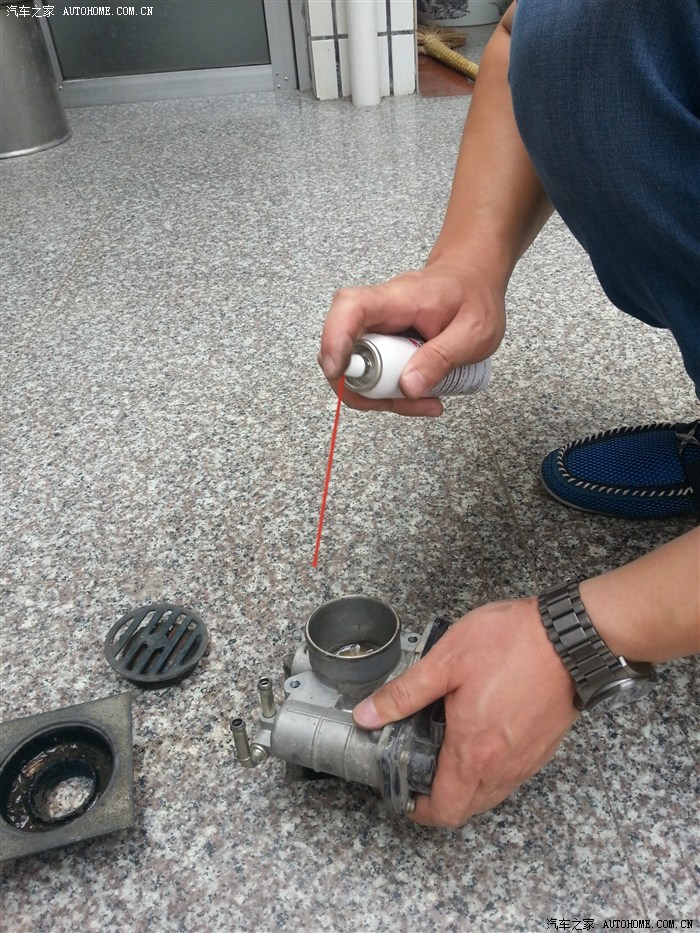

二十一、该清洗节气门了,用的是3M带润滑的清洗剂。洗刷刷

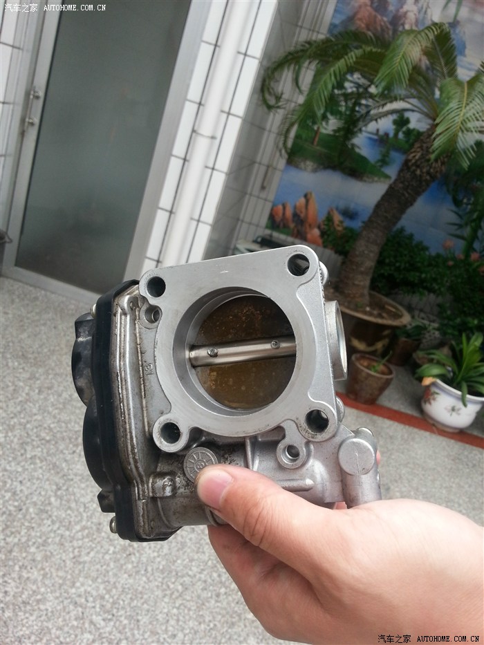

二十二、半天的成果,这才是阀体的本来面目,满血复活

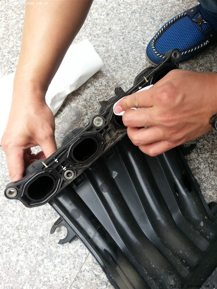

二十三、清理岐管密封垫

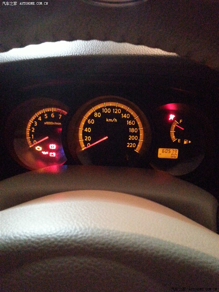

二十六、节气门初始化
