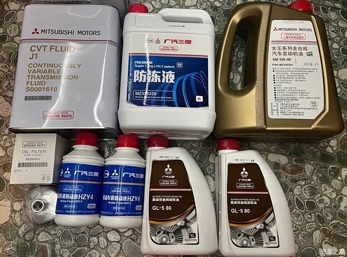

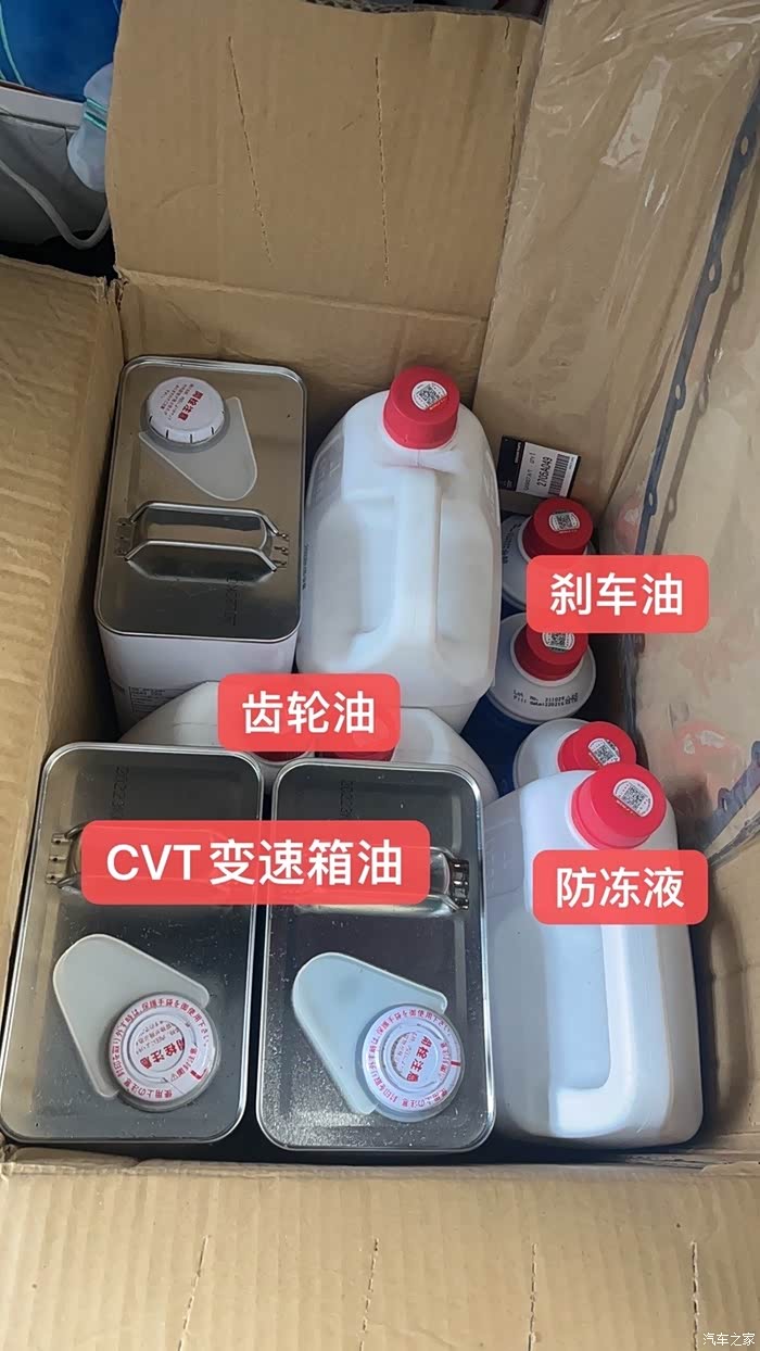

提前很久准备了保养需要的材料
保养前拿出来拍个大合影。自己买了个拧机油滤芯的盖帽,后续自己做保养方便一点。
有人说CVT油应该用J4的,其实吧我感觉差别应该不大,之前的翼神我都用J1,两台欧蓝德,一台是2016款的,变速箱和翼神的一模一样,用J1肯定没问题。另一台欧蓝德2019年的,我感觉我的用车强度,J1也可以的。所以也不想麻烦,都换J1得了....

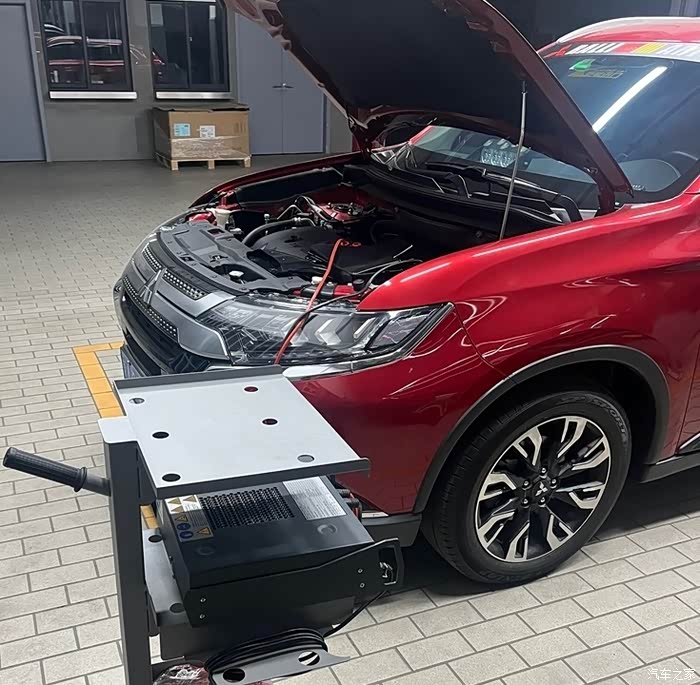

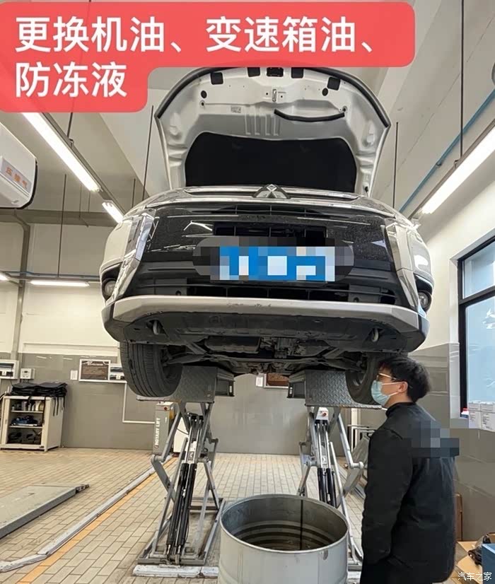

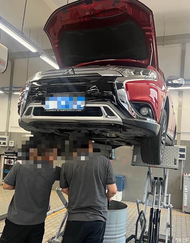

第一步:升起来,拆掉发动机下护板

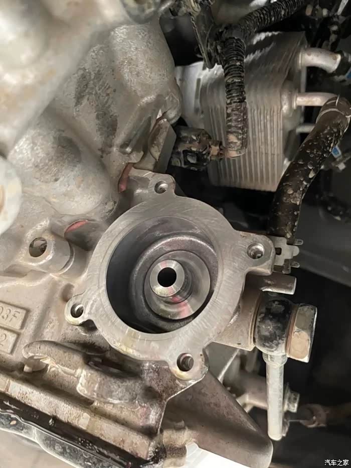

升起来,去掉发动机下护板,放机油

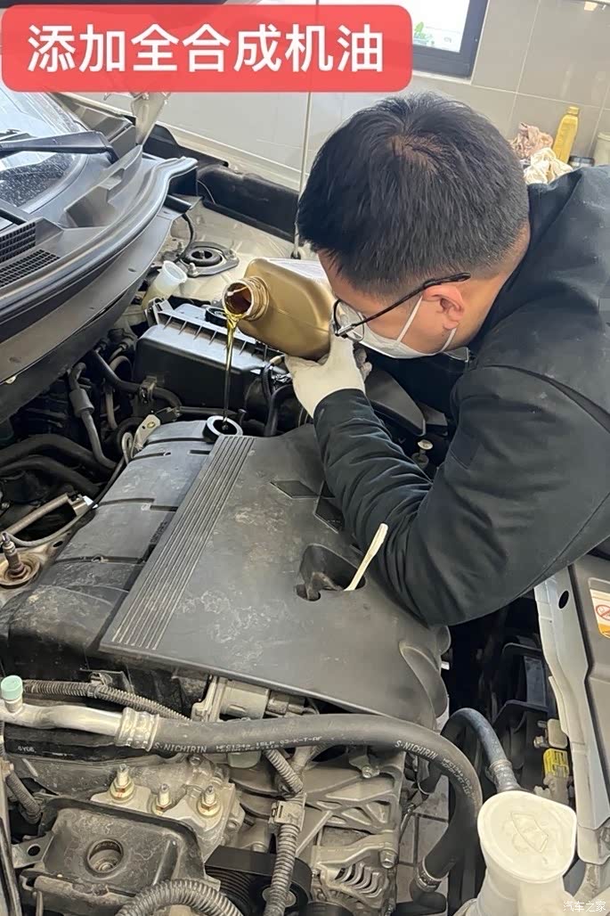

加机油

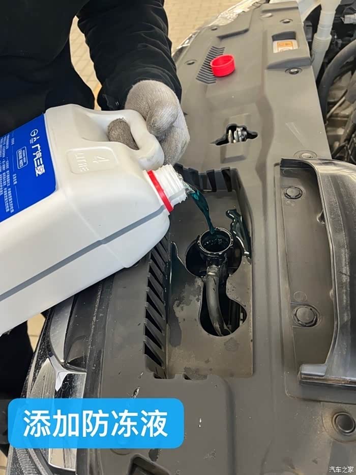

放水箱防冻液
加水箱防冻液

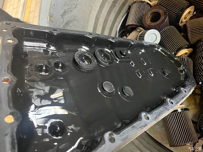

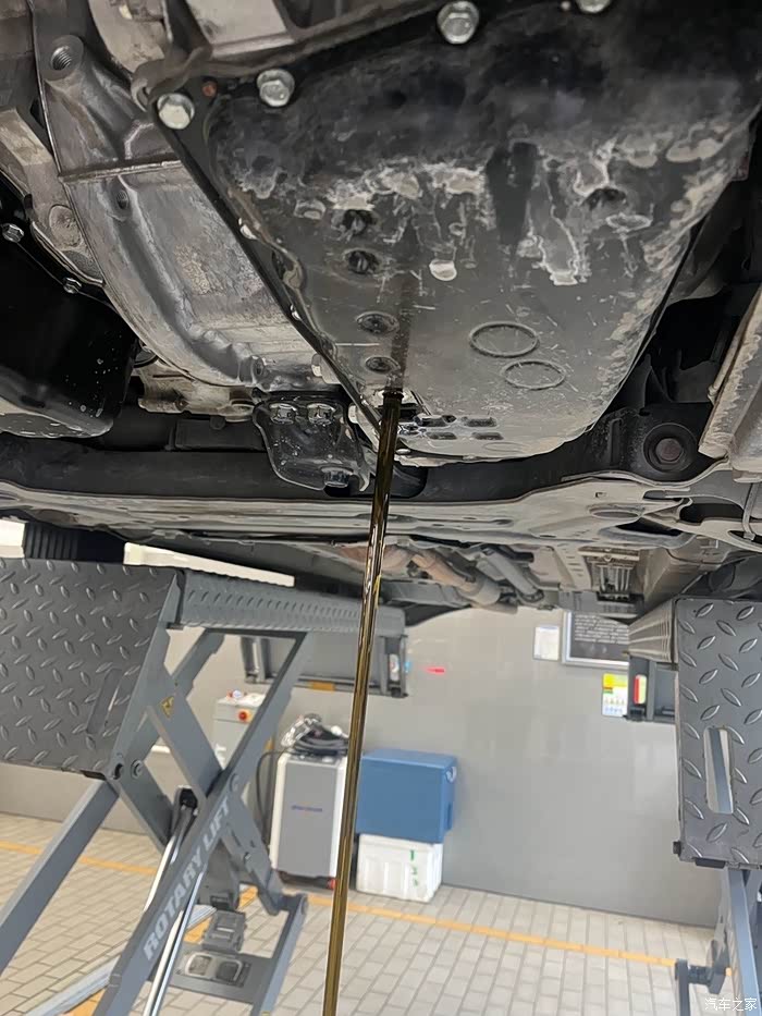

放CVT油,这台是2016年底的欧蓝德,六七年,3.2万km,变速箱油还很好。要不是时间长了,我都感觉没必要换......

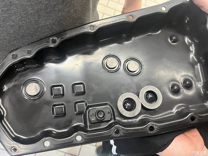

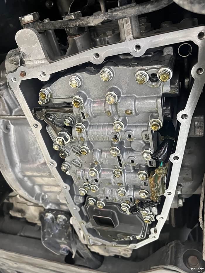

拆下CVT变速箱油底壳,清洗油泥(上面有好几颗磁铁也要拿下来清洗干净)刚换钢制油底壳垫片
拆下CVT变速箱滤芯
CVT变速箱还是挺干净的
拆下铁质CVT滤网,用清洗剂清洗

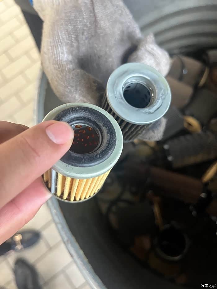

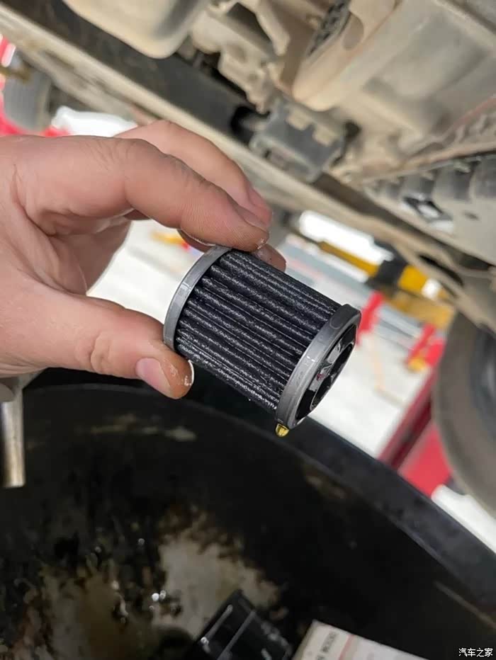

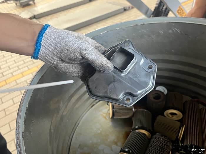

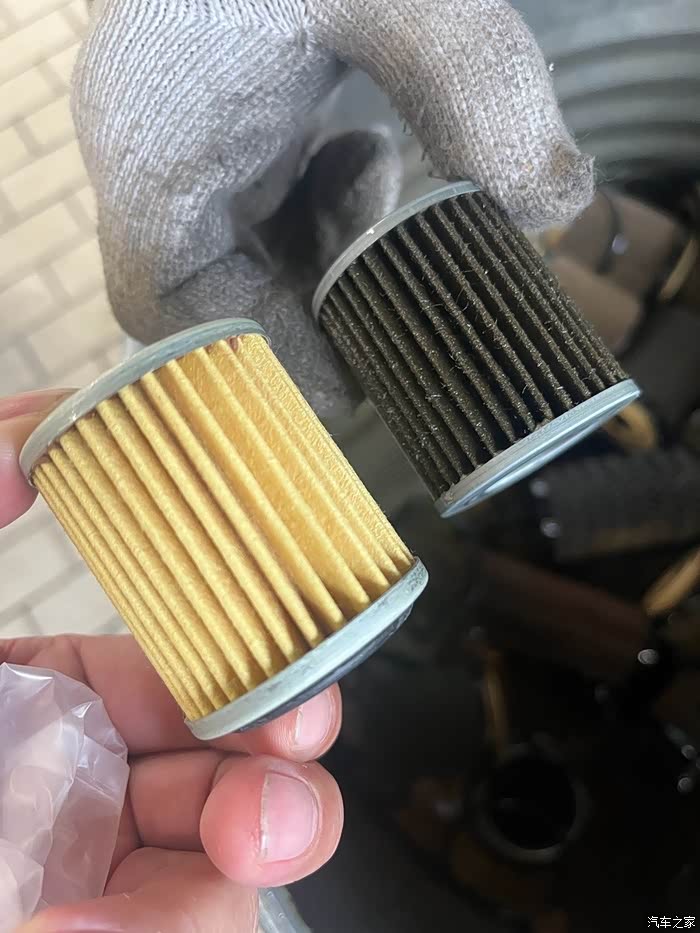

拆下来的旧的CVT滤芯,还是蛮黑的了。4万km
新旧CVT滤芯对比
旧的滤芯上有个橡胶垫圈,别忘了一定要拆下来装新的滤芯上
装入新的CVT滤芯
清洗干净后的CVT变速箱油底壳

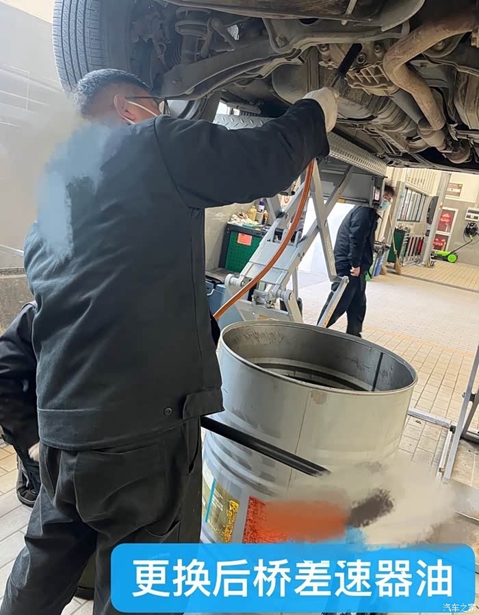

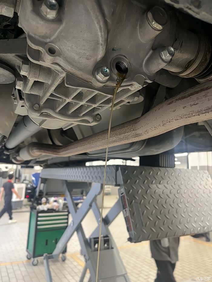

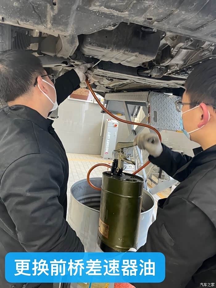

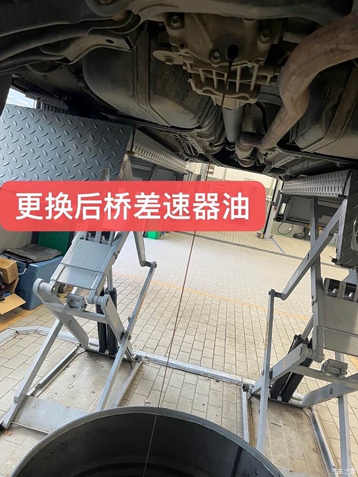

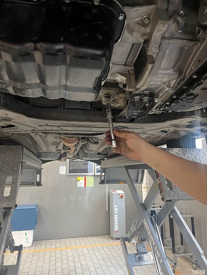

放前桥齿轮油
放后桥齿轮油
放出来的齿轮油还是很干净的.....我都感觉不用换.....
打入新的齿轮油
打入新的齿轮油

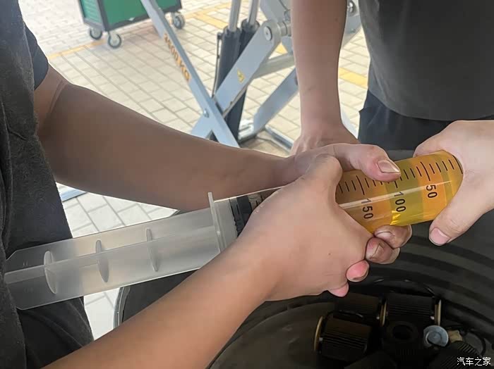

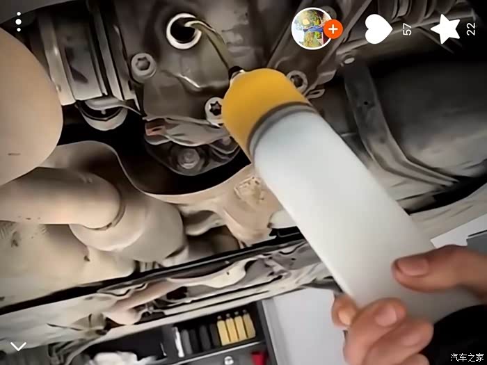

后来在论坛看到这个蛮好用的
于是采购了新的打齿轮油工具
于是采购了新的打齿轮油工具
好家伙,很实用!
好家伙,很实用!
第二台欧蓝德我就用这个换齿轮油。很实用!就是这个油粘稠度很大,针管有点细,打起来很费力

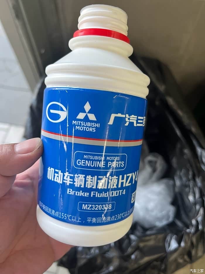

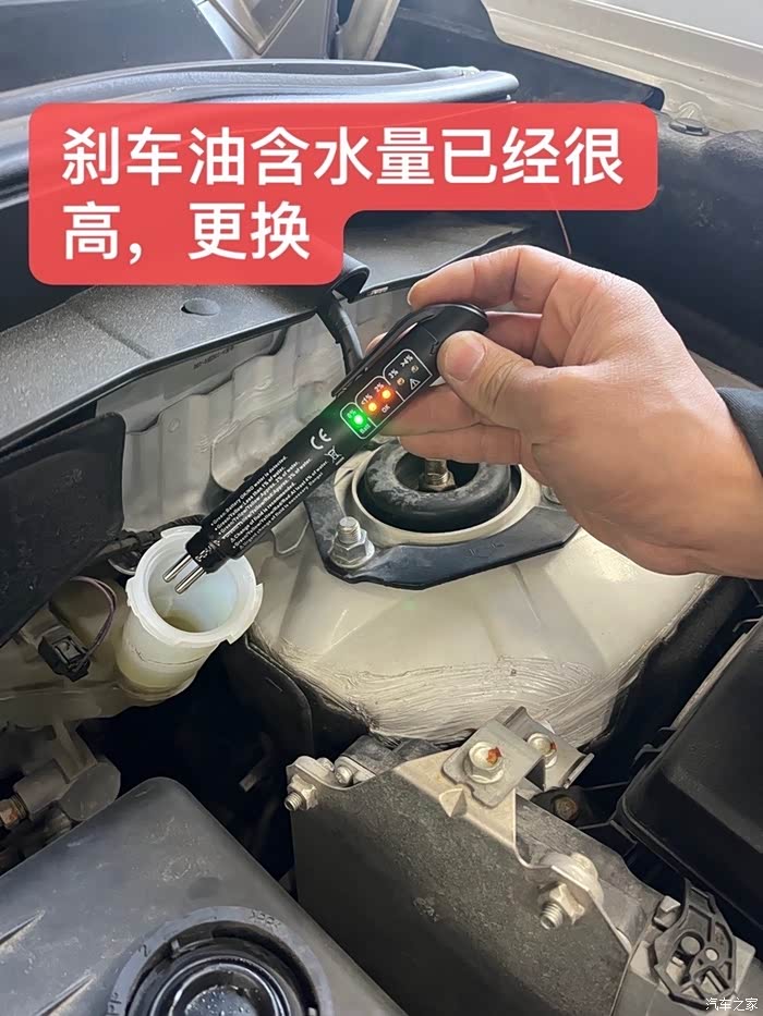

检测刹车油,更换
换刹车油
换刹车油

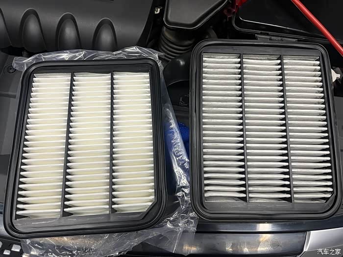

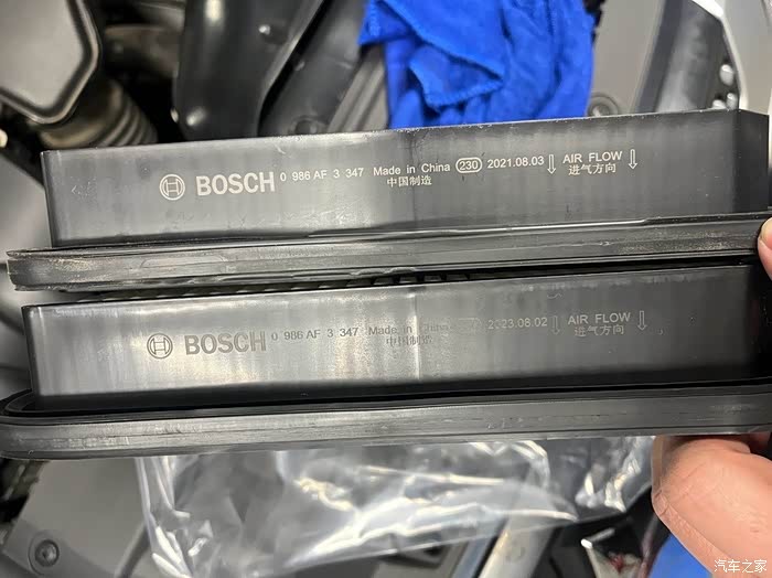

自己换空气滤芯,空气滤芯我一直用博世的,做工和用料比广三原厂的好多了

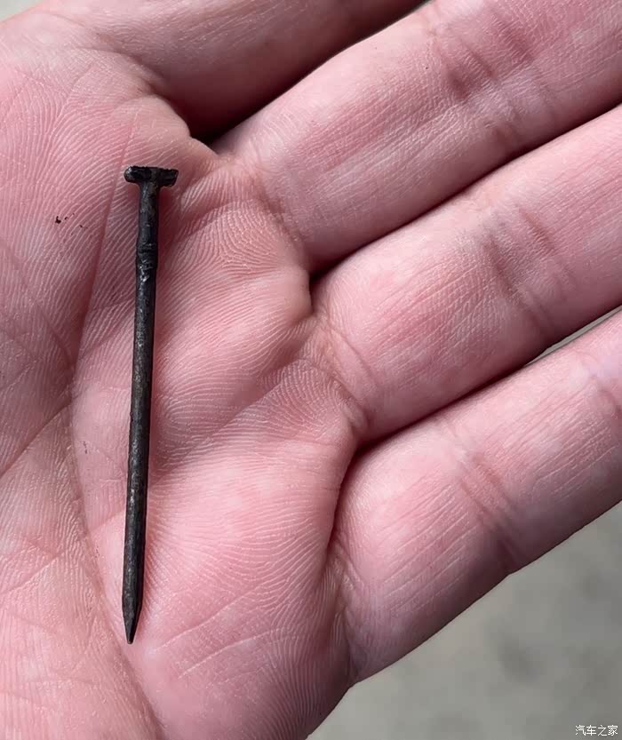

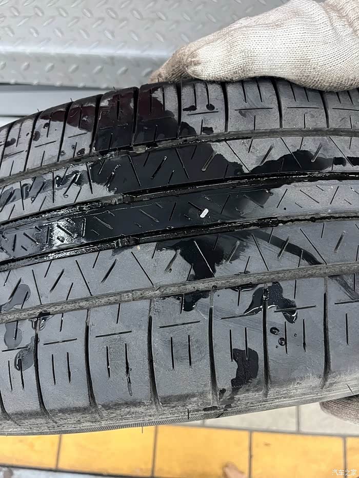

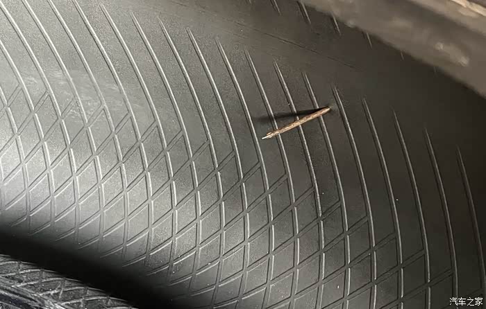

无意间发现轮胎扎了个钉子..........胎压没有报警,说明还没怎么漏气
那就开去轮胎店补胎呗。。。。。。
我擦,这么长
这钉子有点长的哎

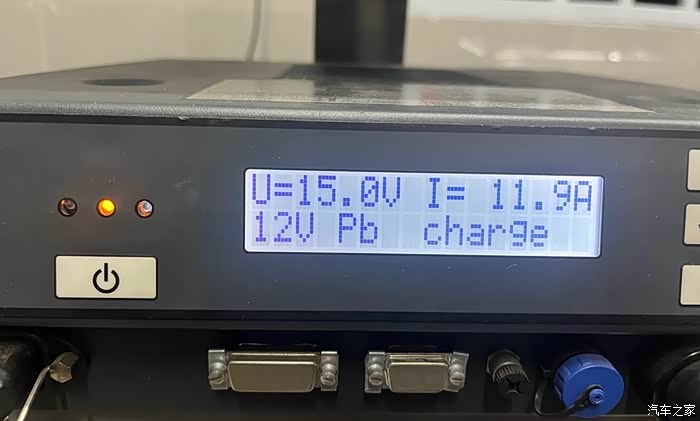

因为都是短途三五公里,5~10分钟的单次用车量,所以偶尔给电瓶充个电,期待电瓶能多用几年吧(原厂电瓶已经用了4年+)
