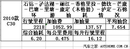

三、油耗(可点击查看加油记录):
    7月24日四川盐源县至泸沽湖100多公里烂路以30左右时速龟速前行(虽然是龟速,但路上这个速度都超车无数,一直到泸沽湖就只有两辆四驱越野未超了,虽未超车,但一直尾随),导致油耗为6.34;
    7月25日泸沽湖至云南丽江,由于下雨且绕行山路,上坡多数时间2、3挡跑60(发动机转速4000左右)的速度(同样一路超车无数,直到丽江只有2辆进口四驱越野及1辆广本和1辆大奔未超越,虽未超车,但一直尾随),导致7月27日加油时得出油耗为6.58;
    7月27日云南丽江至云南德钦,由于山路上坡居多且海拔较高,上坡速度同样多数时间以2、3挡跑60(发动机转速4000左右),下坡弯多且急,3、4挡速度50左右,导致7月28日加油时得出油耗6.62。
    7月29日开始由于路况较好,虽然海拔高达4700+,但油耗也比较正常。

    4、关于油耗,一直详细记录,无一遗漏,发现温柔驾驶,不急加速,或者加速时深踩油门后放松一点;安全情况下尽量少带挡踩刹车、急刹车(先离合后刹车),紧急情况不得参照此条哈;在不拖挡情况下尽量用高挡位行车;尽量能做到相对匀速行驶(不堵情况下60-80,高速100-120);尽量根据估算加固定金额的油量(加油站猫腻实在太多了),经此加油方式的转变,本人油耗历史性的突破到6个以下了……
