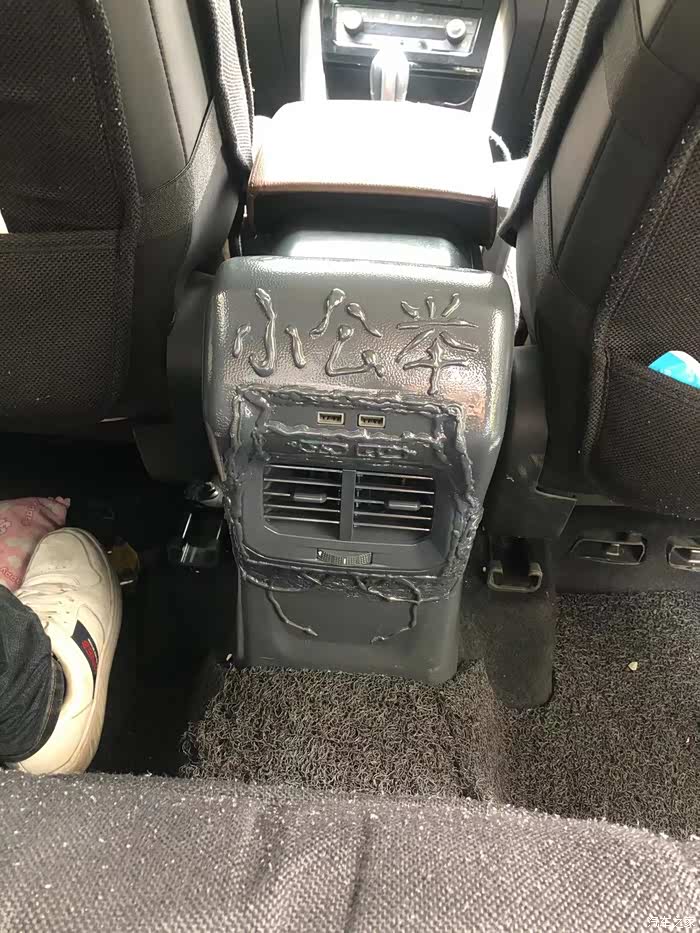

再说后排加装空调出风口,是用探岳配件改的,改的不怎么好看,但效果还是有的,后面的出风量一到三挡风不怎么大 4 档以上还可以的,与前面的左右出风口量差不多大,比中间的出风量小点。
改这个比较麻烦的要切割很多东西的,动手能力强的可以改改,夏天效果还是有的。

挂档下方有预留后出风口
需要切割管道
