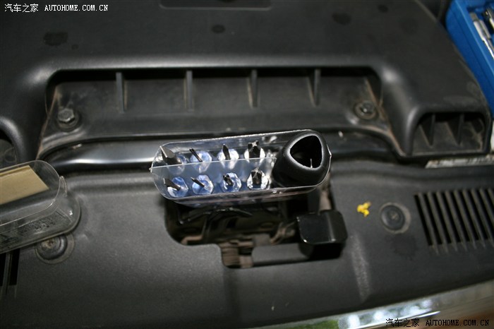

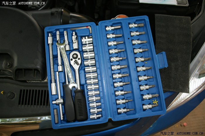

有了这二套工具就搞定了,其实真的不难,我开始还想看看坛友们怎么搞的,后来干脆自己慢慢研究。

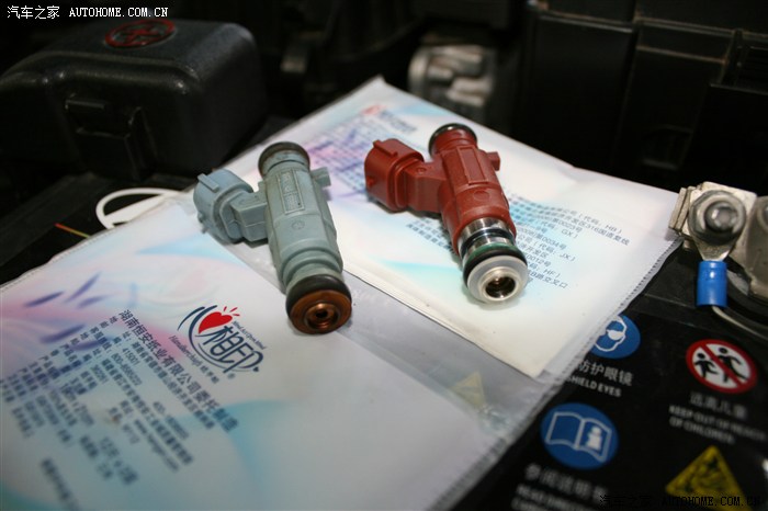

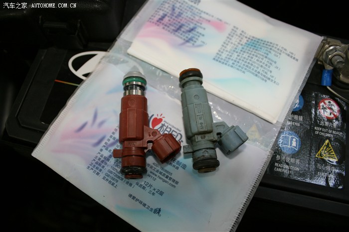

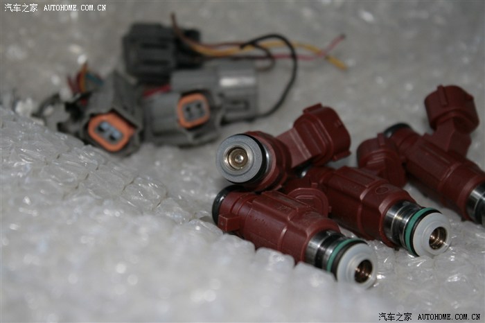

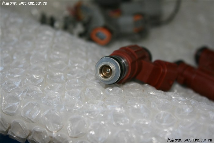

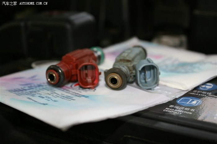

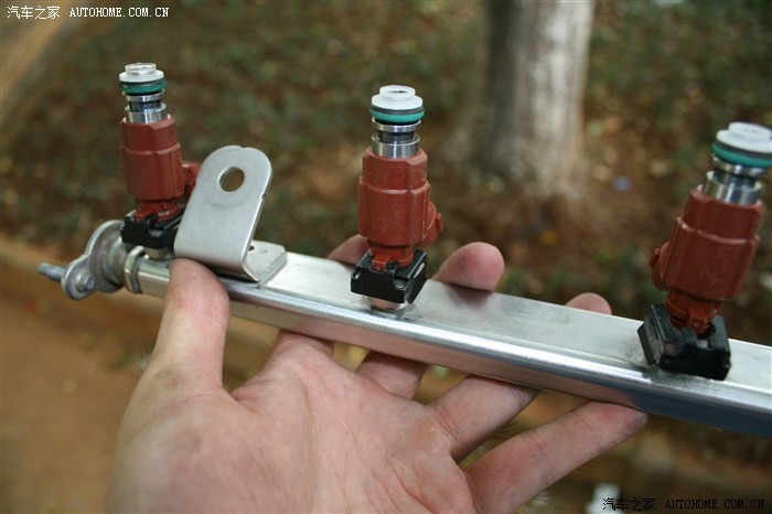

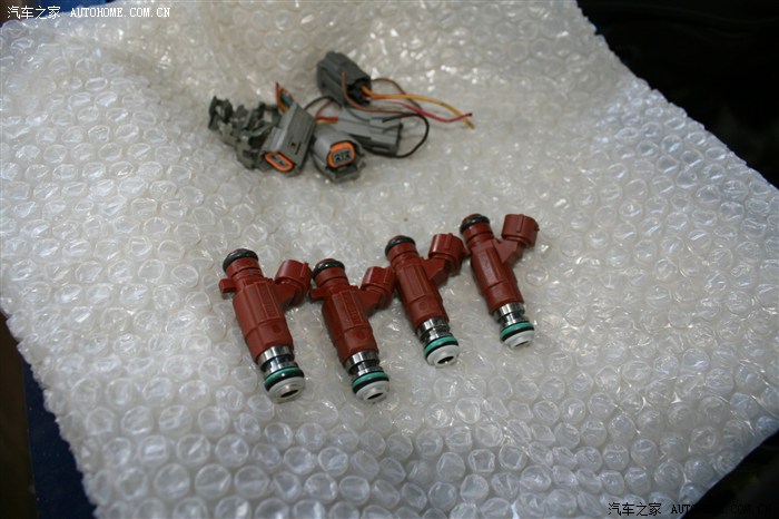

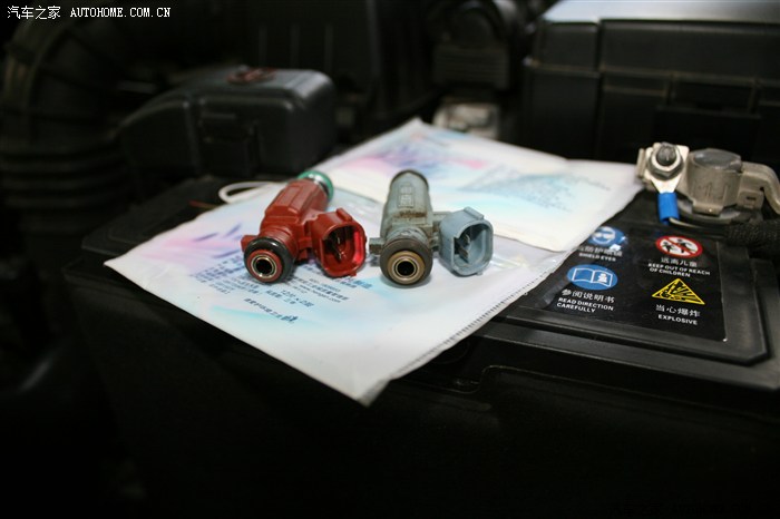

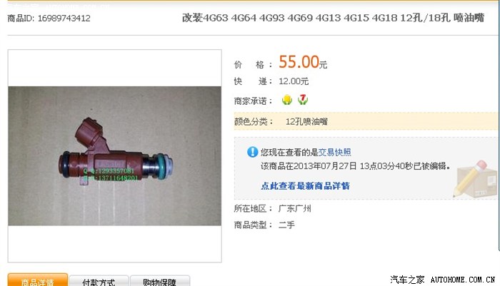

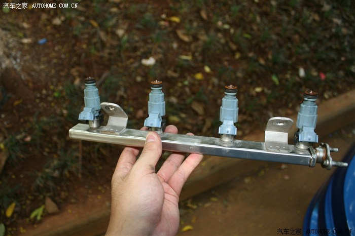

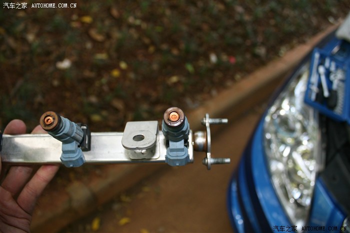

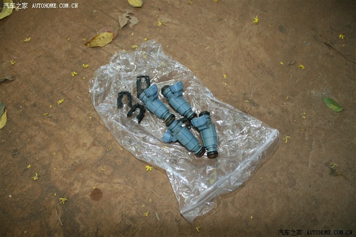

今天的主角,12孔的喷油嘴,在某宝上告知卖家车子的型号,给其看了我车子用的喷油嘴图片,卖家表示可以直接无损安装,送的线和卡子到后面都没有用,直接用的原车的。

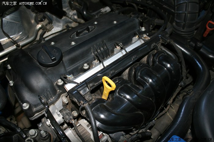

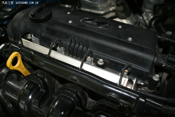

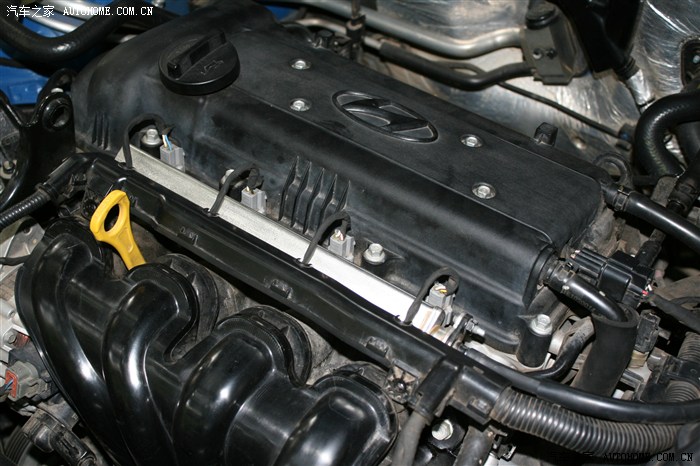

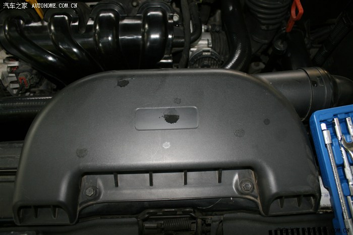

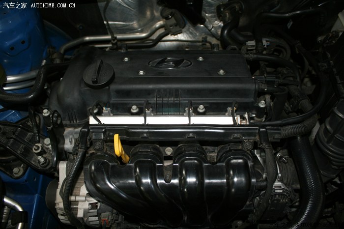

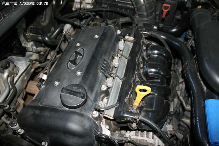

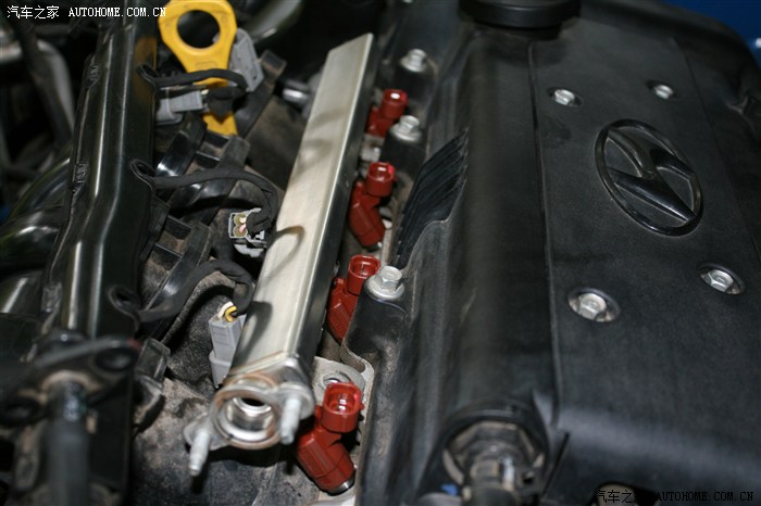

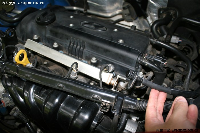

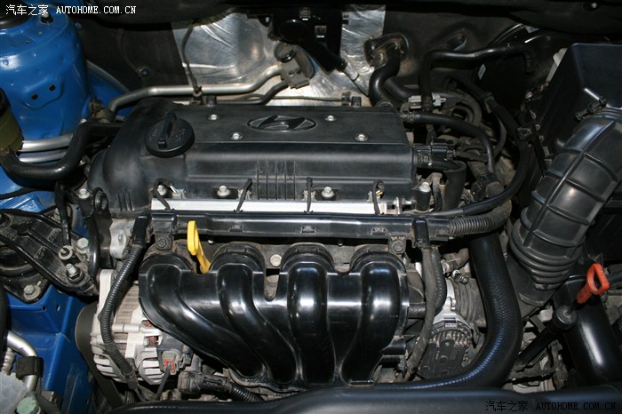

动手前来一张。哈哈。发动机还是比较干净的,每隔一段时间我就对发动机洗一次,但是有些地方还是很脏,因为洗不到呀。

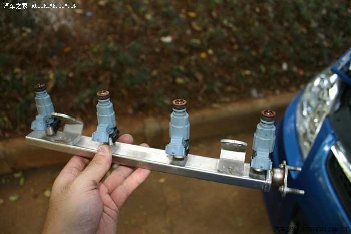

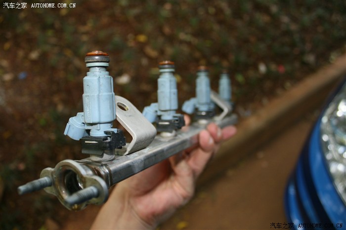

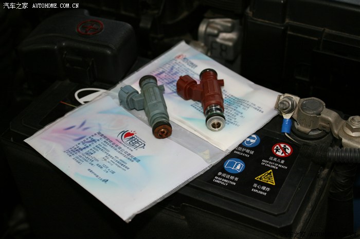

原来的喷油嘴,上网BAIDU了一下,是四孔的。淡兰色的

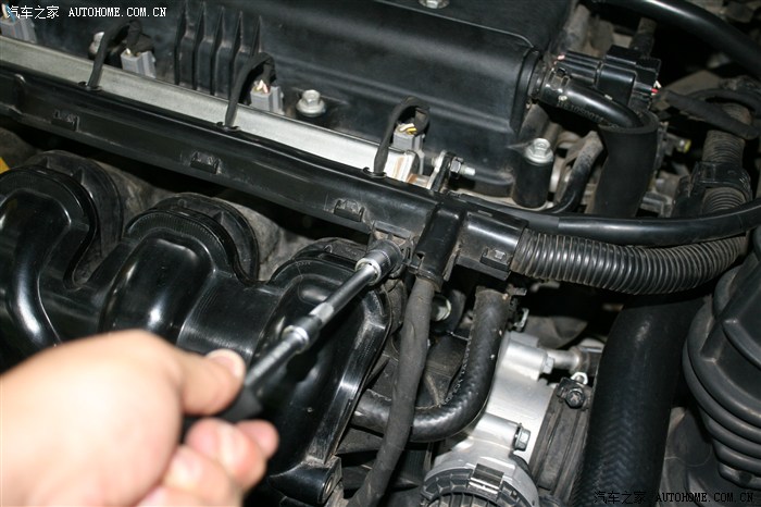

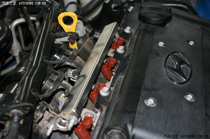

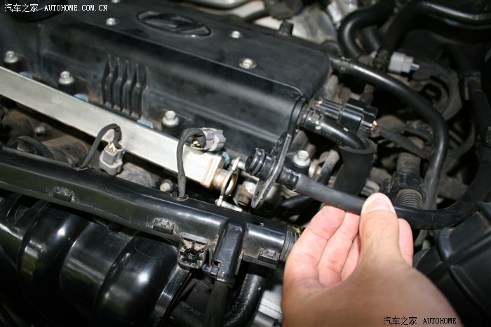

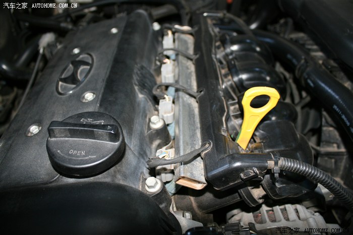

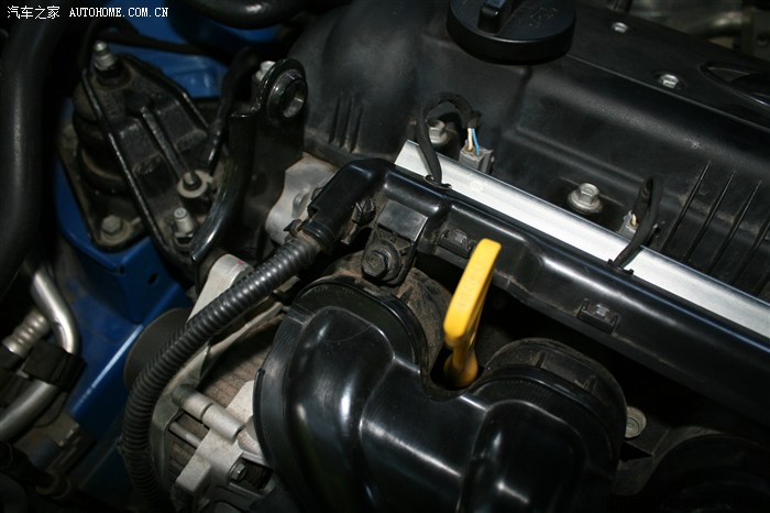

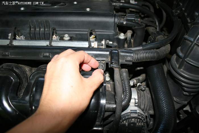

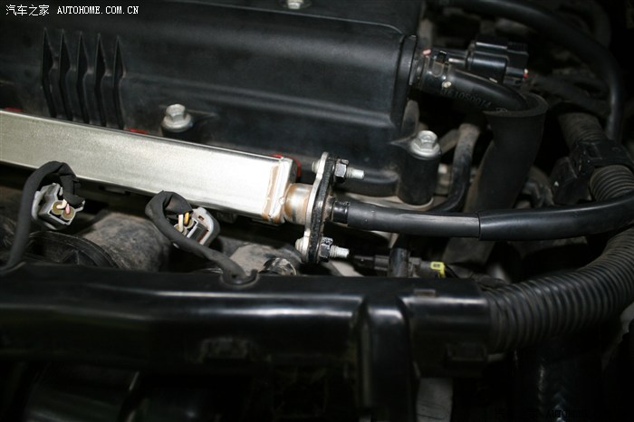

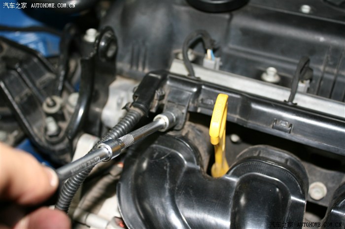

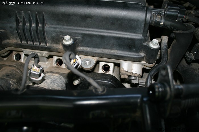

先把上面的二个螺丝拆了,这是线束用的,必须拆不然油管取不下来。

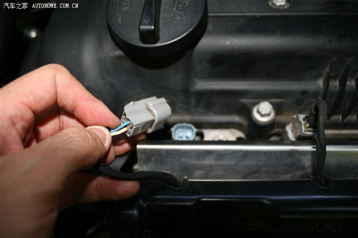

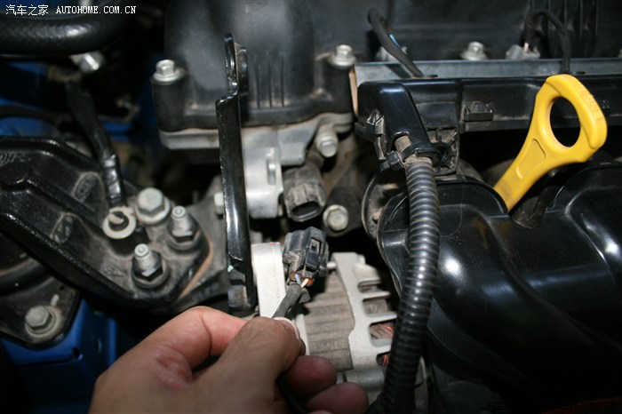

这个线头也要拆掉。

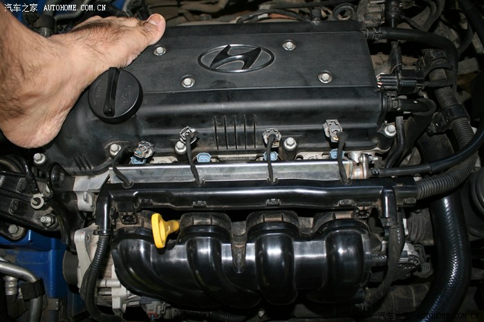

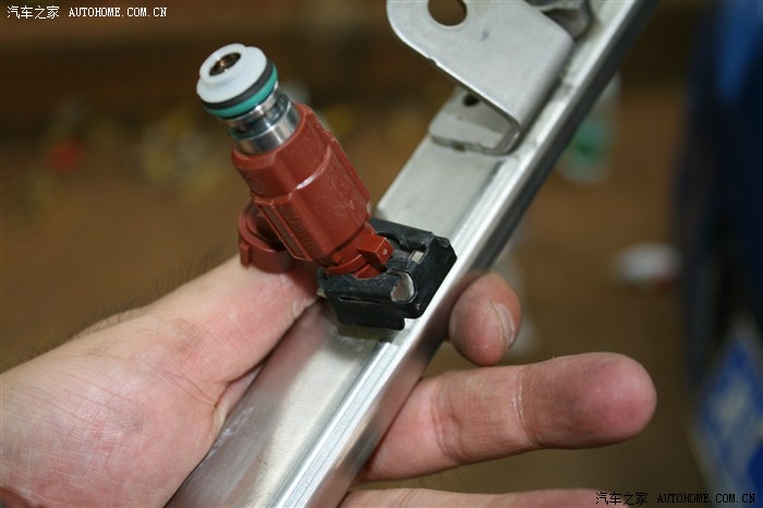

喷油嘴上的线夹,我发现这个太难了,为了拆这个花了不少的时间,我还拿着买来的研究了一下,原来有个卡子,要按一下,那个位置真的不是很好按,费了好大的劲才搞下来。
站在发动机上搞的,不然真的搞不下来,大家可以忽视这个毛脚了。

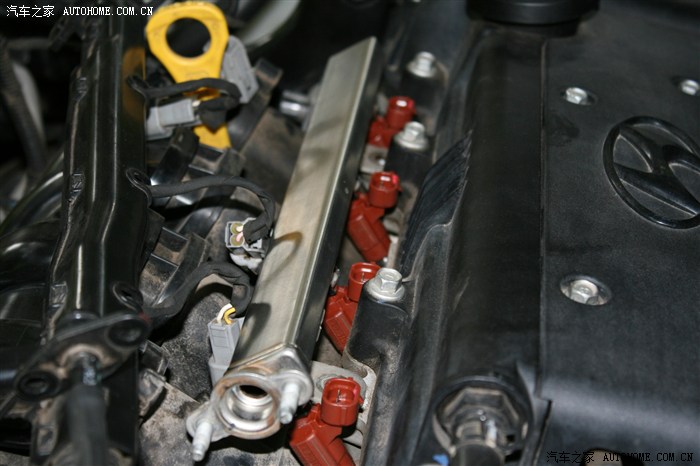

取油管的时候费了点劲,我就是想不明白了,我的车是冷车,怎么油管里全是油呀。网上不是说冷车没油的吗?结果取下来的时候,好多油都漏了,最后装好后都不敢发车,怕起火。

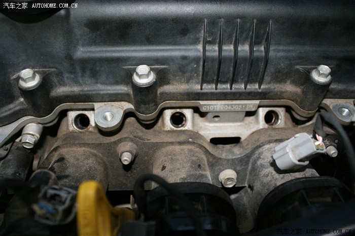

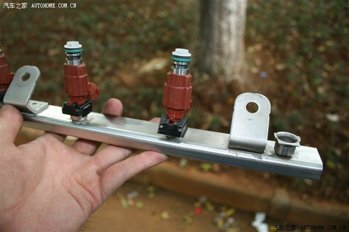

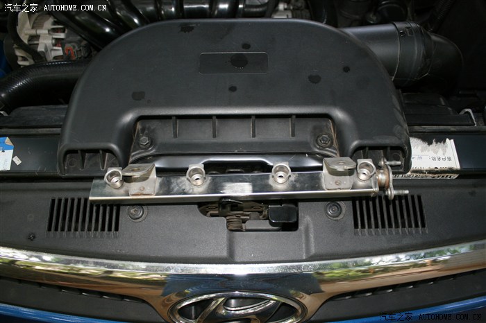

把固定的二个螺丝拆了,用力向上拨。吃奶的劲都用上了。看样子小I的工艺水平还是不错。螺丝都拧得比较紧。现在手都还痛呢。

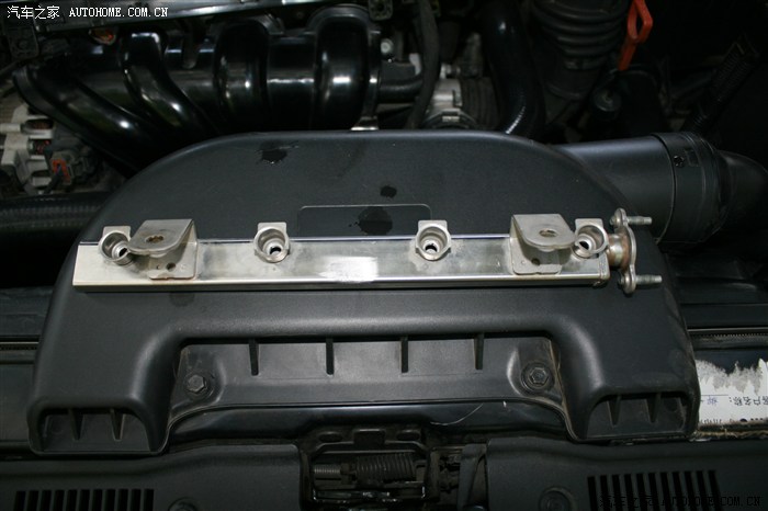

漂亮的油槽,上面的几个水滴是汗。。。

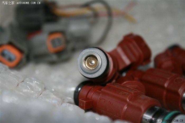

看吧。四个喷油孔。看上来好像有点脏,由于没有带棉杆,也就不对其进行清理了。下次有时间再搞一下,到时就容易了,至少知道该如何搞了。
兄弟们你们就先退役吧!
对比一下,真的是原装位安装,长得都一模一样。

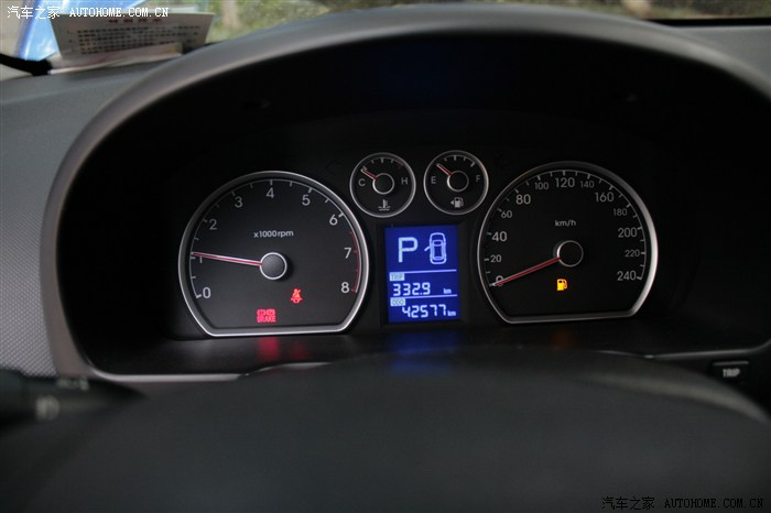

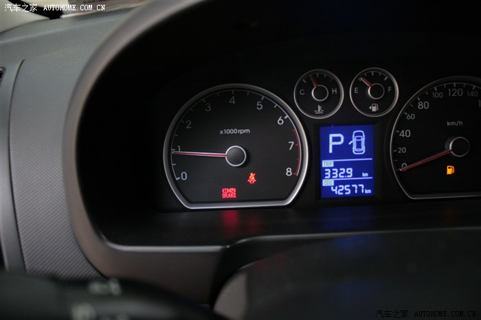

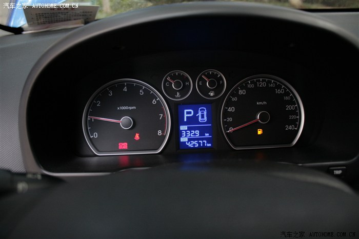

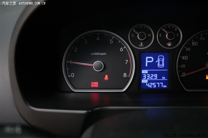

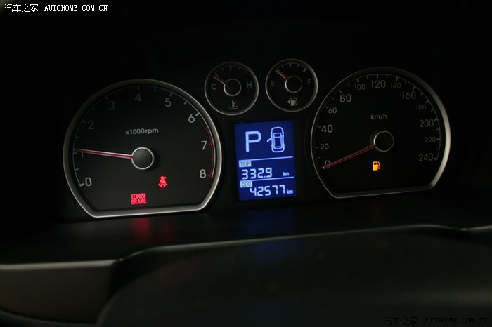

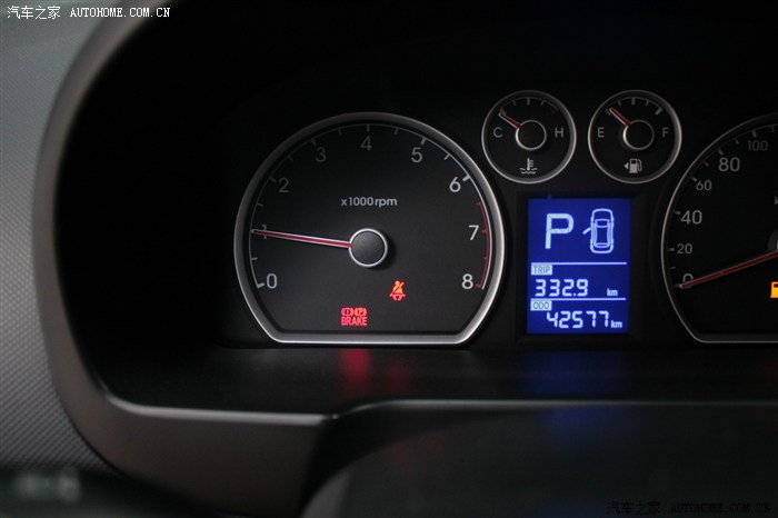

把钥匙插上,隔一下,点火二次成功。。开始的转速。
从1000转下降到不到1000转。。。。正好没油了。等下去加油。顺便测试油耗。。12孔的燃烧效果应该不差,理论上会比较节油了。哈哈。。。。
今天用时看了下从 15:50-17:00。一个多小时吧。
费用 某宝买的12孔喷油嘴。4个,每个55块+12块邮费=233元。工具是上次买的,算一次性投资。
