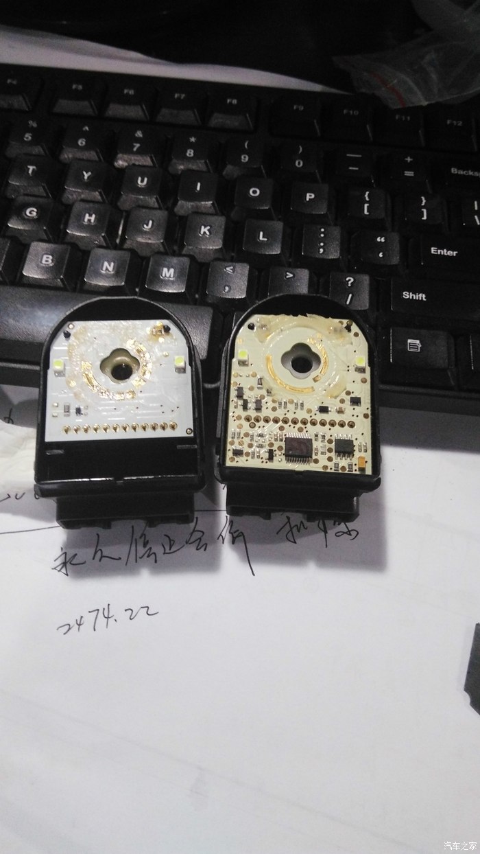

后来从卖家师傅那得知,应该是开关问题,因为告知同样是君威的车子,也是不能折叠后来更换了个原厂高配的折叠开关,居然就实现了。那成我也就淘宝上买个所谓的原厂折叠开关吧,买来之后插上居然不通电,当时我就跟卖家说这个开关是有问题的,卖家也没说什么后来就把开关给退回去,今天新买的折叠开关再次到货。。。先说下折叠开关,咖啡色和黑色的价格差一半一个100一个基本上就是200的样子。。。好坑爹
正常不带折叠功能的开关就是左边的 样子 右边的话是带折叠功能的开关

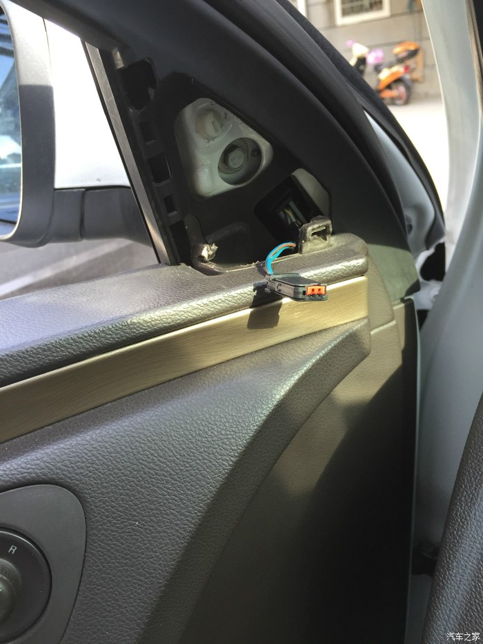

很利索就拆完了,装上开关,折叠不行,想了想到底问题出在哪?再仔细看了看发现,之前装的折叠模块有两根线接在电机上,拆除居然能用了,可是副驾驶居然不能折叠
当时也想到应该是飞线的问题了。。。可是我就奇怪我的线束11根的为什么还是要飞线呢?想想总是没用的还是尝试着动吧。因为之前装模块的时候就飞过了直接把模块上飞过去的线给剪短再直接连接到线束的接头
给位看官自己看吧两端就是电机线模块已被我拆下,坐等新模块到手,到时候再改装,具体的东西我也就不再发布了,一旦成功我会向各位车友报道,更新此贴,关于接线的东西,可以看下我之前的改装没有任何区别

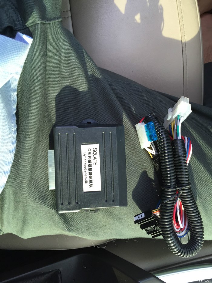

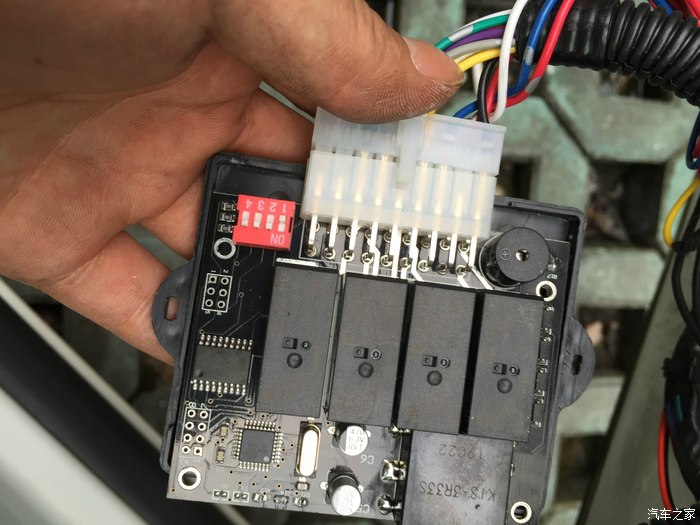

新模块亮相,无视我裤子上的那几根狗毛(解释下中午去看了只边境牧羊犬,刚生完小狗,还在掉毛)

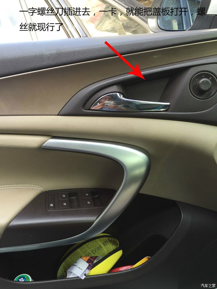

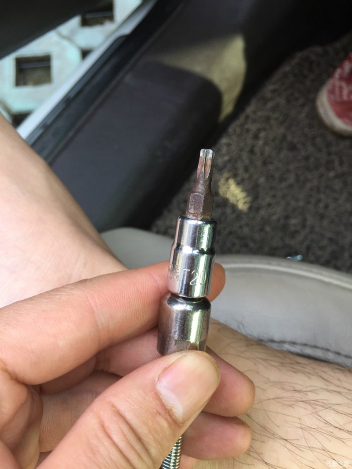

这个位置里面有两个螺丝,用T20螺丝即可拧开

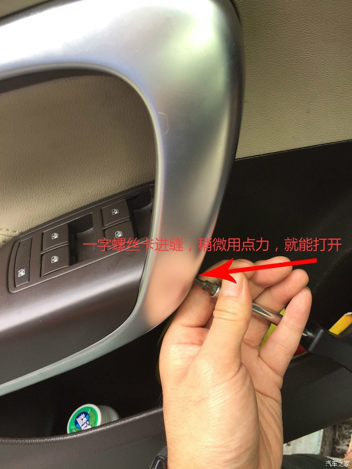

门拉手采用十字螺丝刀就能拧开,还有两个就是采用T20那种内六角的螺丝拧开,无视我的腿毛吧,拧完三颗螺丝用力掰开门板再往提即可卸下门板

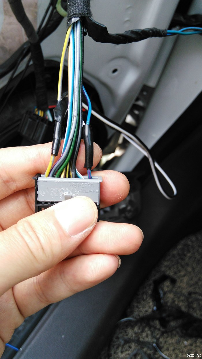

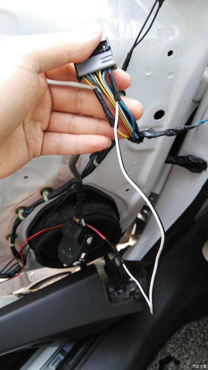

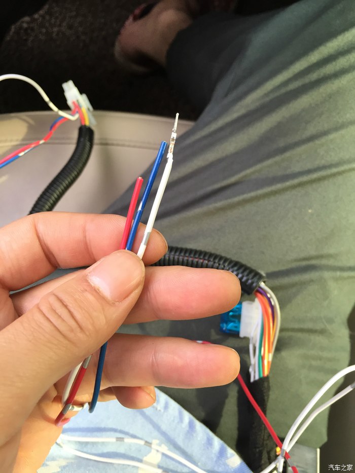

模块蓝色线接窗升降开关线束的紫白色的线,因为之前的模块接线还在我之前拆的时候是直接剪短模块的线留着,这次新模块到了直接对接

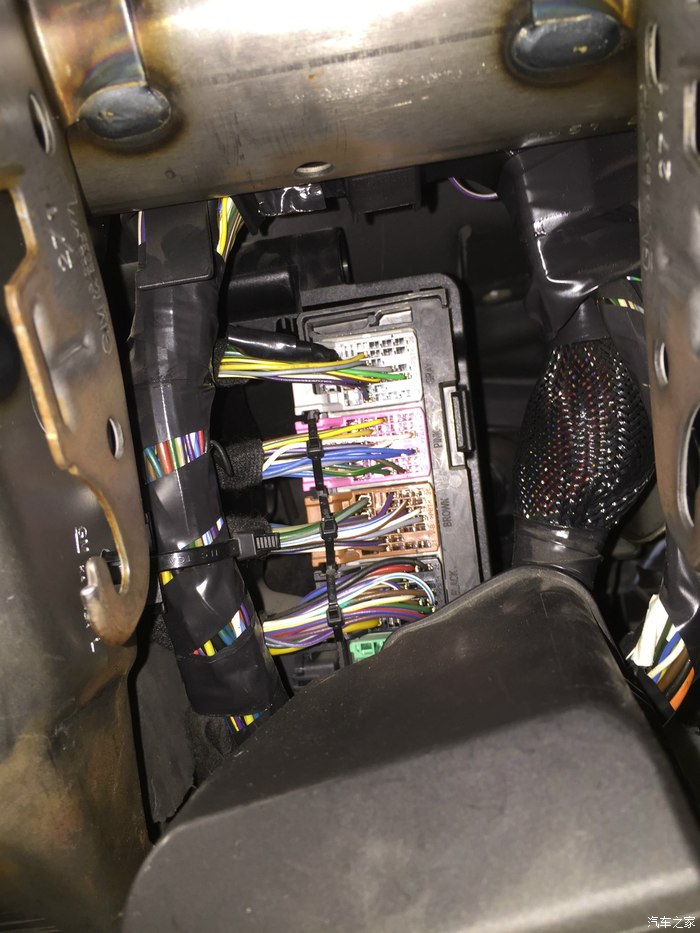

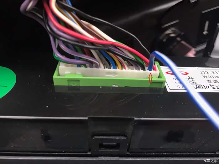

模块有三根线红色接保险盒的6 7号都可以,白色接倒车线蓝色就是接窗升降开关的紫白色的线
除了这几根接线之外一切都是插头对接

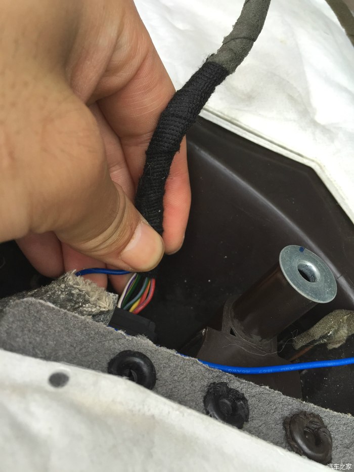

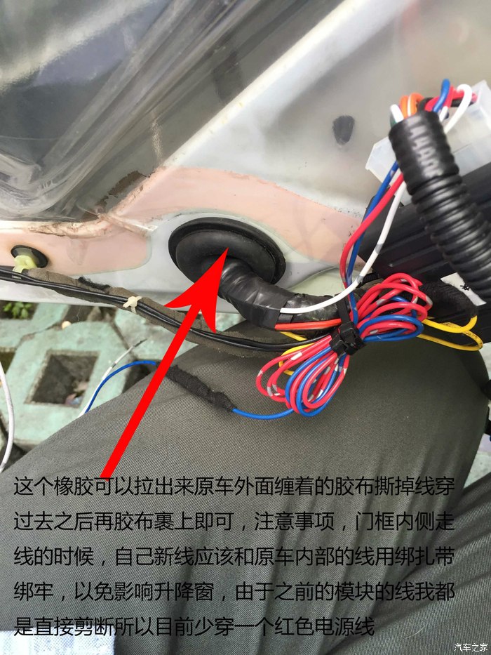

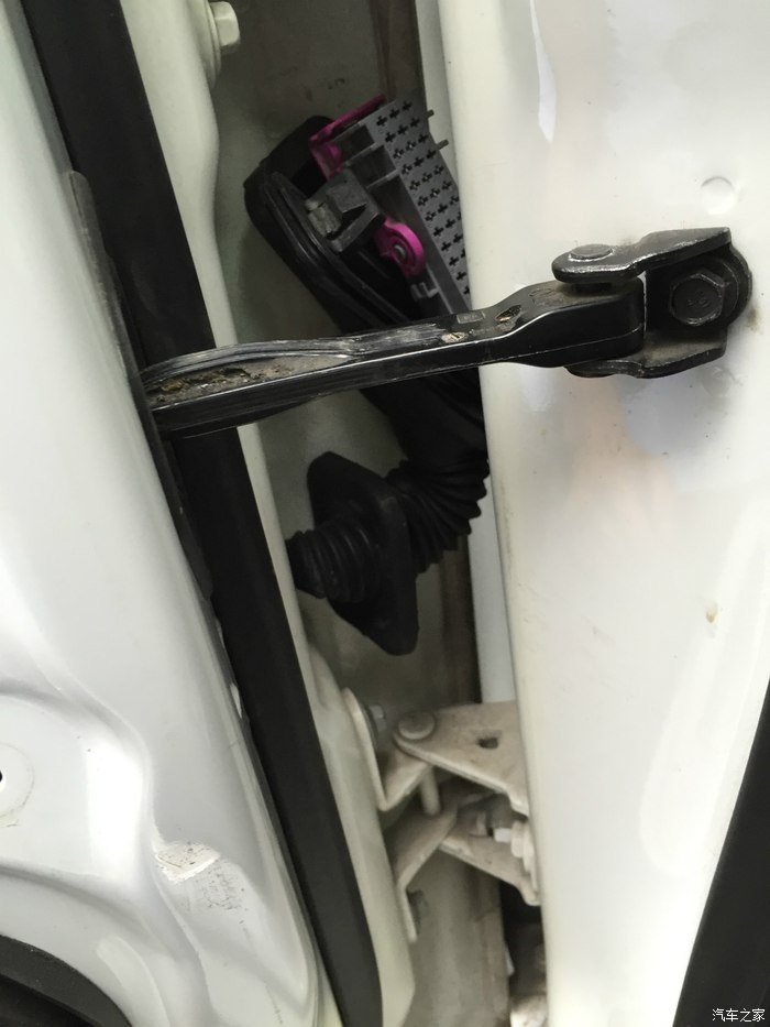

走线最麻烦的地方就是这个位置,要从橡胶的缝里穿进去需要花费点时间

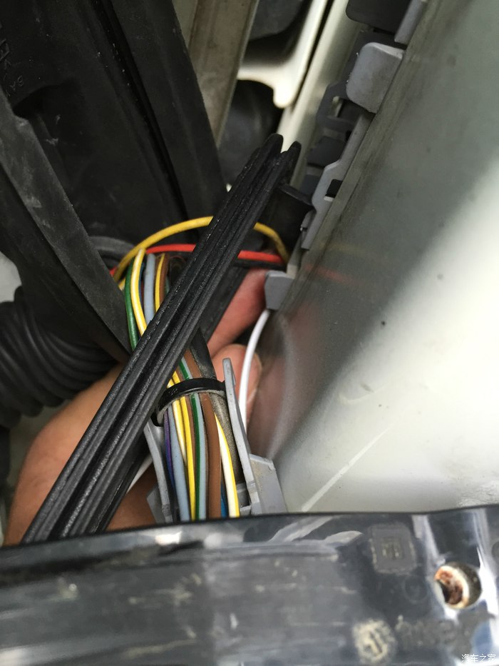

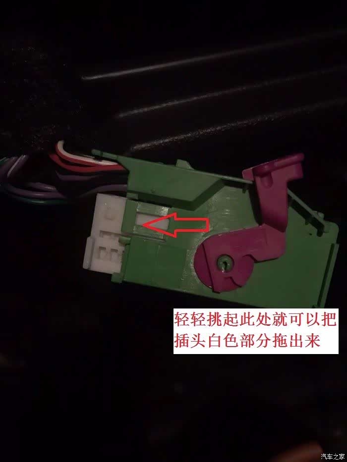

白色倒车线接上面数下第一个接头,线自己找一找最粗的那根就是倒车检测线,把插头的话,先把绑扎带剪断,里面有个东西往右边顶就能拉出来了,这个照片是之前拍的,现在包的胶带没那么次还是挺好的
模块拆开后可以调节,目前我1234全部拨到ON 回位位置正常,一开始回位偏高,至于模块的固定位置大家还是自己找一找吧我自己固定的位置有点顶牢门板了

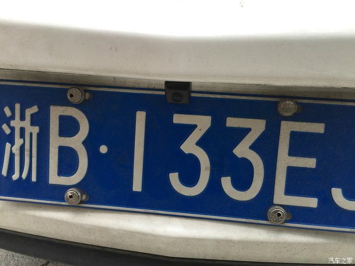

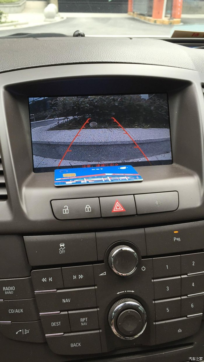

上传一张新换的摄像头之前牌照灯位的摄像头被修理店的弄破了,我就想索性换一个吧
