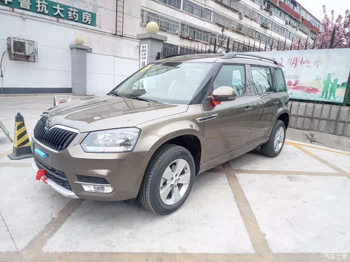

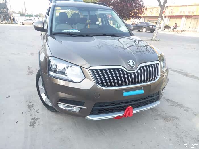

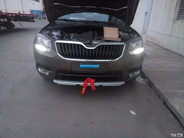

前脸 这个时候还没安装格栅装饰条
黑色中网,没有立体感!
黑色中网,没有立体感!
侧面前脸 进气格栅 自己贴的镀铬装饰条!效果 还行哈!档次上了一级!

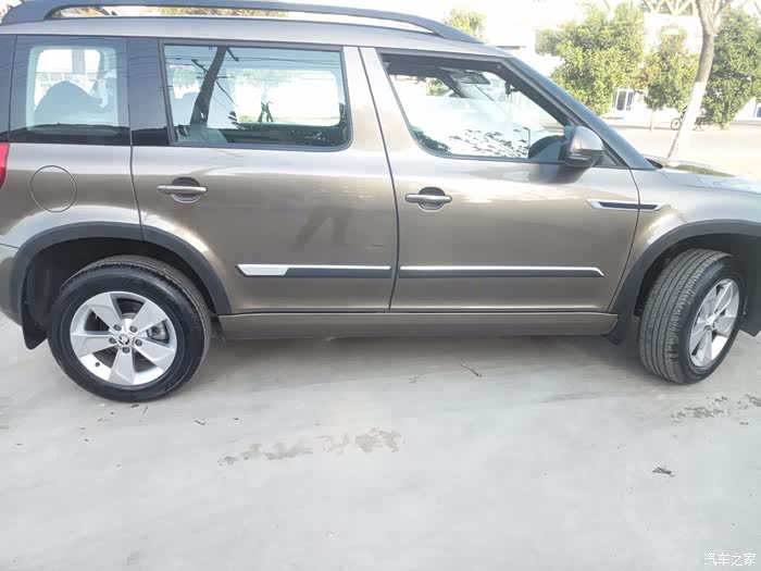

侧面图!车门防擦条+四个车轮的轮眉!都是自己马云买的!自己贴的!贴之前,专门洗了个车!嘿嘿!轮眉效果感觉很不错,小野的野性更足了,对不对!

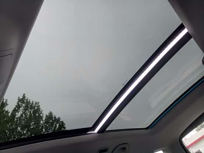

全景天窗!嘿嘿!这个必须给赞一个!

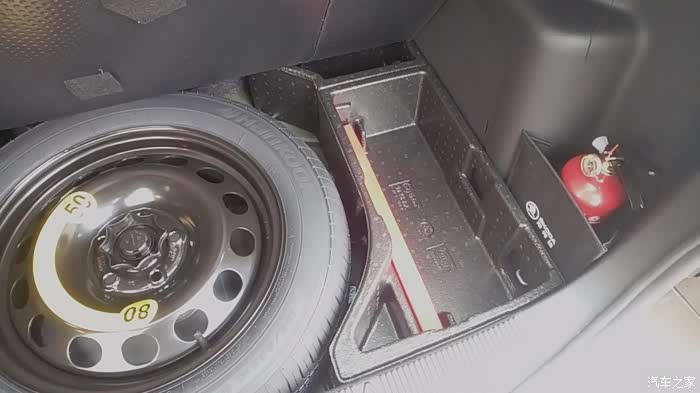

后备箱,非全尺寸的备胎,无爱!三角架!4S送的灭火器!

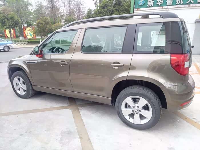

换个角度的外观 还是很霸气的,这个时候还没有贴轮眉和防擦条!
继续换角度!没有车门装饰条!真心不好看!轮眉 也没贴!平庸!

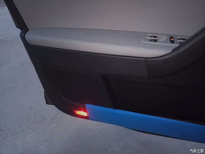

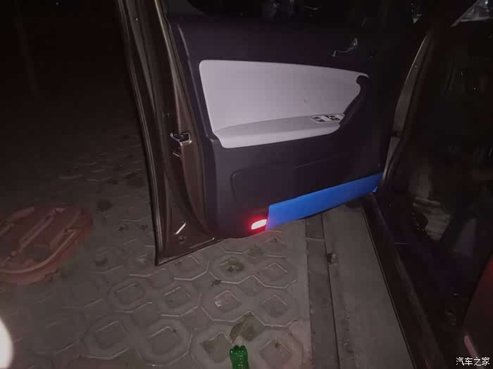

车门示警灯安装
车门示警灯 我觉得还是蛮重要的 特别是晚上光线不好的时候 在打开车门的瞬间 示警灯 就亮了 对于后方车辆和行人 红色的示警灯 是很好的提醒的作用 无奈 无德厂家 简配 只是一个红色塑料片 靠反光使用 效果不明显
所以 自己买配件 自己安装

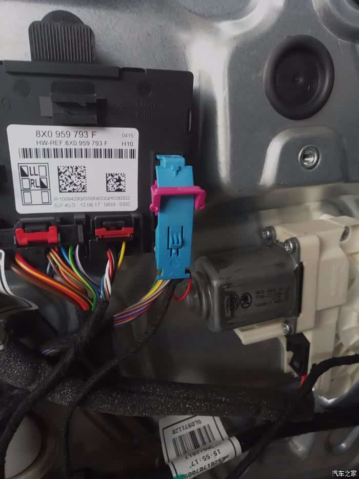

安装过程 其实不复杂 首先 拆开车门的5个螺丝 3个T15 内六角 螺丝 坛子里面的帖子 说是20的T20螺丝 我拆的时候 发现螺丝刀T20的大了 不能用 需要用小一号的T15 !自己当时么有T 15的工具 无奈跑了多个店铺 寻找无果 最后 在自己的工具箱 用笔记本电脑的工具盒 找到了一个T15的螺丝头 激动 然后继续拆 第一个螺丝在车门拉手处1个 就不放图 坛子都有 车门下面 2个 这三个都是T15的 车门把手盖子 上下各两个T20 最后用带磁性的工具 不然螺丝拧下后 拿不出来 用吸铁石 放到螺丝刀上 可以增加磁性 轻松把螺丝 给吸出来!此过程 我也不放图 帖子里面都有 重点是示警灯的线束 安装图 看帖子

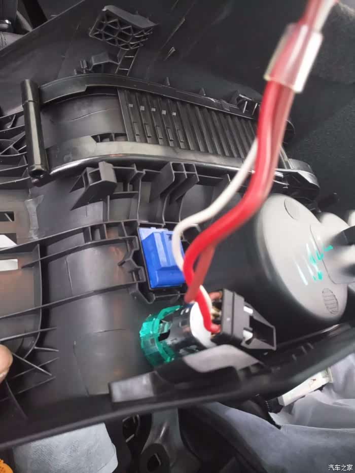

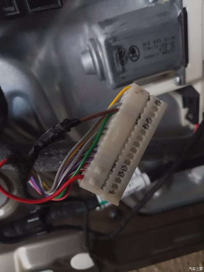

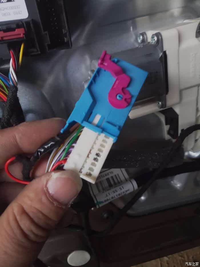

车门内饰板 拆下后 会好看好多插头 小心依次拔下来 在车门中间位置 看到有固定的插头 有个紫色的插头 如图
取下来后 把示警灯的红色 + 棕色 - 两根线 分别插入到这个插头的对应插孔内 上图
接好线束的白色车头 在插进固定外壳内 线束捋平 这样才能正常插入到壳子里面 因为白色插头 和 蓝色壳子的下面 都是很多一排排的针孔 对位不好的话 是无法把插头 插入到车门底座的 注意 如图
蓝色插头在按原位 插回车门底座 固定好卡扣 最后 用电脑5053线 开通车门示警灯功能 勾选即可 5053线 坛子里的前辈 都有说明 我也忘了拍照了 就不上图了 不好意思啊 !!!
嘿嘿 最后上个效果图 一个白天的 一个黑天的 很醒目啊 对了 灯内的自带的灯泡是 卤素灯泡 考虑要不要换LED的 灯泡外观 插头 和野帝的大灯内的示宽灯貌似是一个型号规格 !!!效果图
所以 自己买配件 自己安装

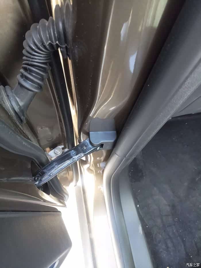

这个后车门的图,前车门在车门下面 有两个螺丝T15 要注意!
紫色卡扣 打开 往上推 慢慢的 蓝色插头 就出来了 简单 注意 用力 不要太猛
线束链接图 红色 正极 棕色 负极 负极 因为两根无法同时插入到插孔内 我就只能破线了 两根棕色拧到一起 胶带封好
白天的效果图
晚上的效果图

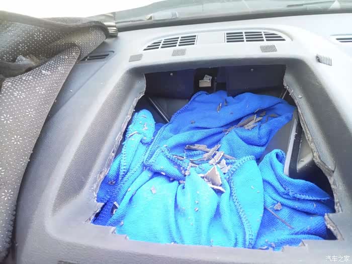

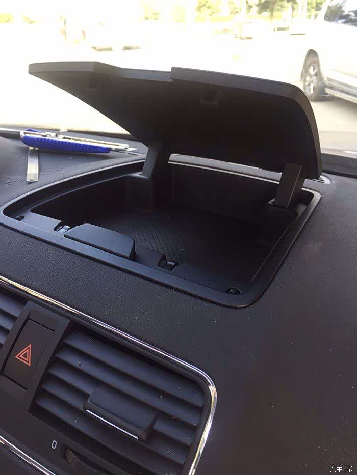

中控台的储物盒安装过程

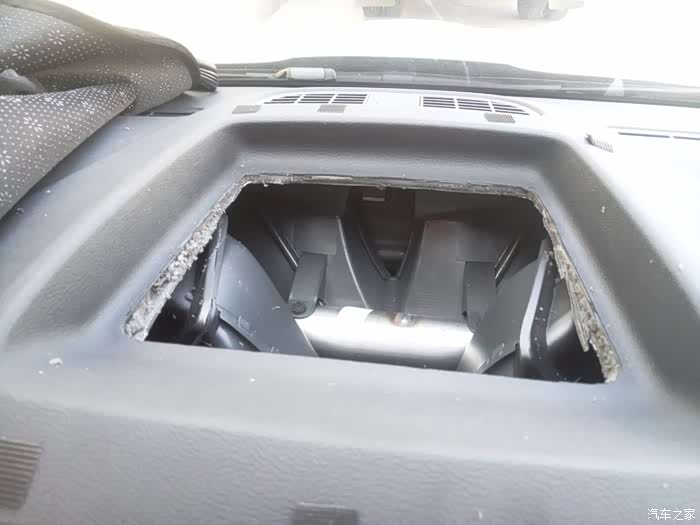

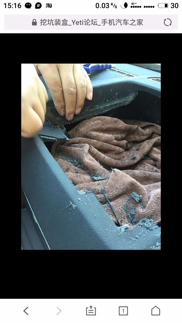

最恶心的是中控台的储物盒!完全是暴利,安装过程,不仅要心狠,还要手辣!美工刀,开膛破肚,哎!现在想想都后怕,万一不小心,台子可就废了!车友想安装盒子,切记 考虑好!需要胆大心细,一定的动手能能力!先大体用记号笔描个轮廓,美工刀慢慢切割!台子很厚实!需要慢慢用力 ,一点一点切割!不要太深,最下面的材料是塑料,塑料下面有空调管道!要注意!大体轮廓切割完后,在慢慢修,最后就可以方进入盒子了!这里,需要注意一点的是,盒子连个固定铁皮,一定要提前取下来,最后放进去的时候在把固定铁皮装好!不然,就悲剧了,因为,一旦放进去,卡紧了就很难拿出来盒子啦!不废话,依次上图!
就是这个脚的固定铁片,一定要提前取下来,最后安装前,在放回去!切记切记!
坛子里面的PP,自己就是参考的这个帖子,才下定决心,自己安装!借图一用!万分感谢!
大体轮廓切割好后,用毛巾铺好!接住一些切割下来的小碎片!不然就掉下去啦!
整体轮廓切割好了,把盒子放进去就行了!

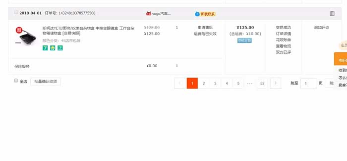

最后的效果图!还行吧!哈哈!固定的很紧!高配的盒子,完美回归!盒子费用135!

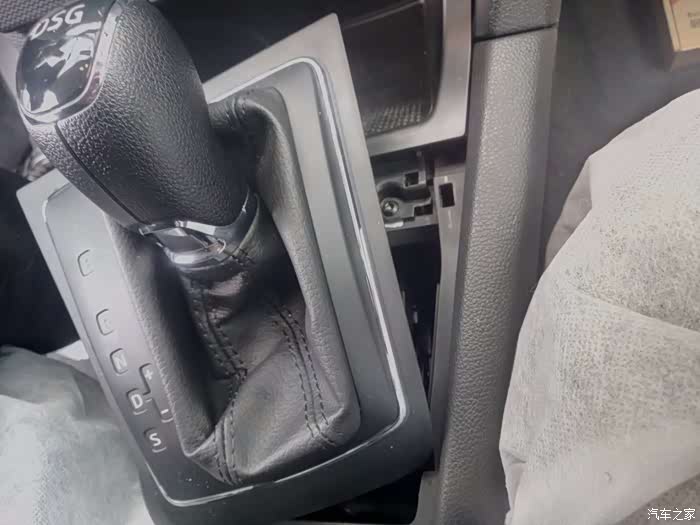

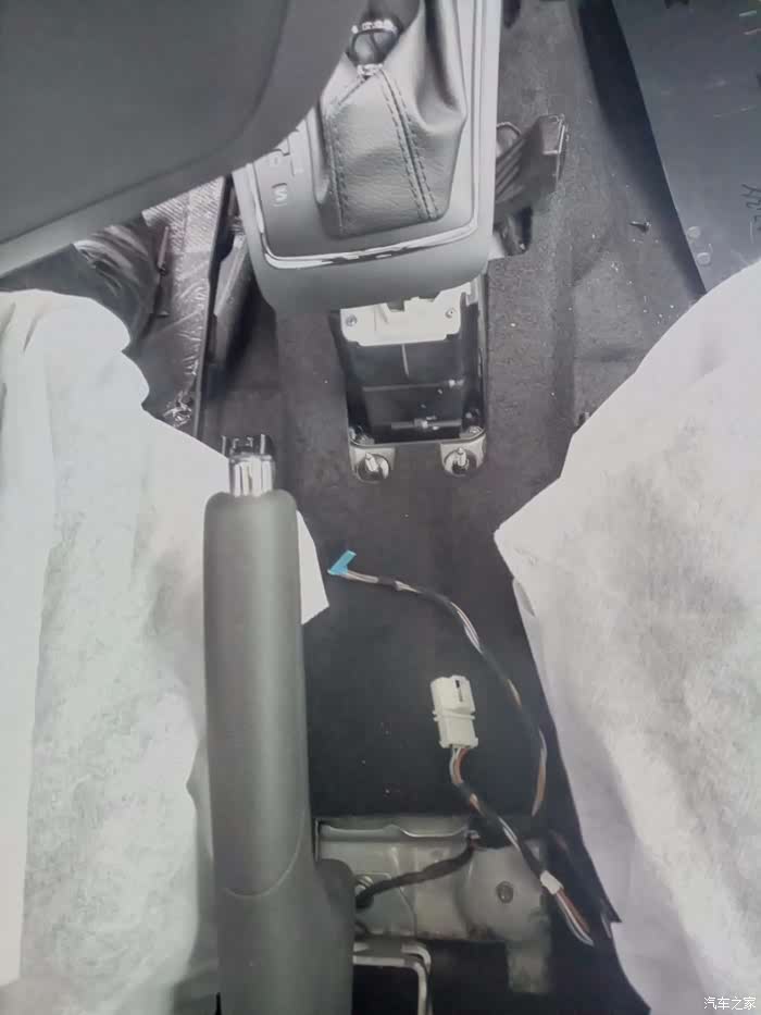

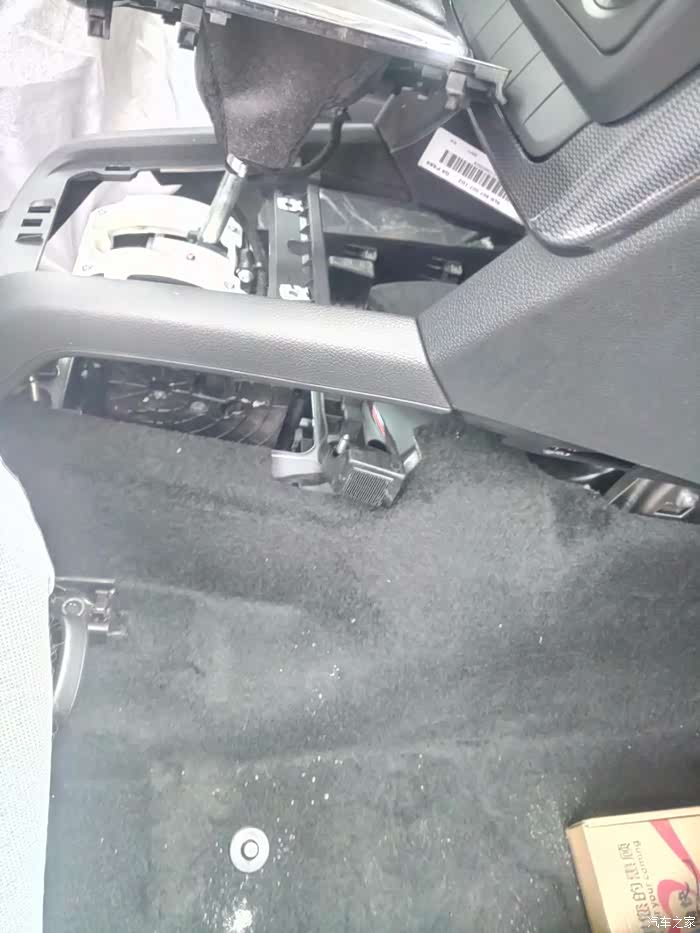

中央扶手箱安装
扶手箱,帖子很多了!前辈们介绍的很详细,自己安装前,仔细参考,慢慢消化各种细节!过程小弟句不描述了,想安装的车友,可以在坛子里面看看!我就放几个安装过程中的PP,供大家参考!继续上图!
拆之前最后的留影!过后,就没有啦!
打开后面的盒子!有两个T20的螺丝!拧下来!

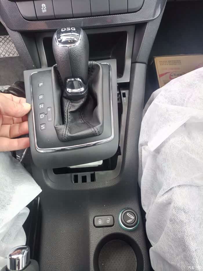

档把的壳子!卡扣的!轻松拿下!慢慢抬起来!前门有螺丝,是储物盒的固定螺丝!
看到了吗?T20的螺丝!拧下来!就可以把盒子取出来!
两侧的挡板!都是卡扣的!放心大胆的往外掰开,力度适中即可!咔咔几下,就出来了!
去下挡板的PP!在中间连接处,有T20的螺丝,两边各一个!

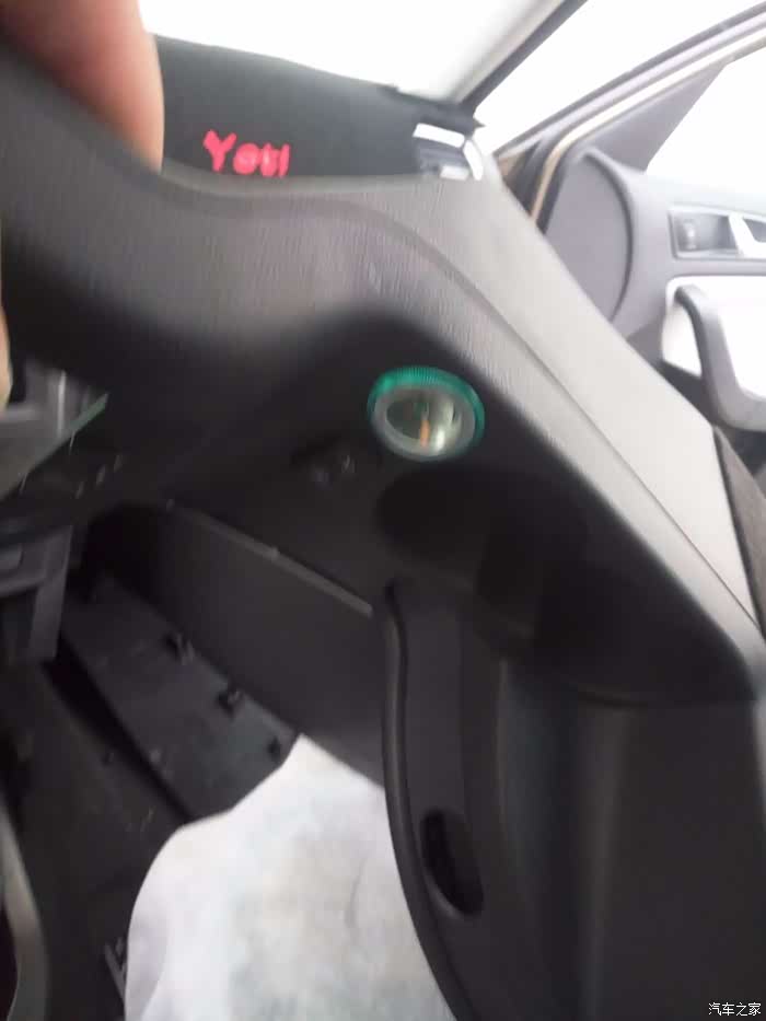

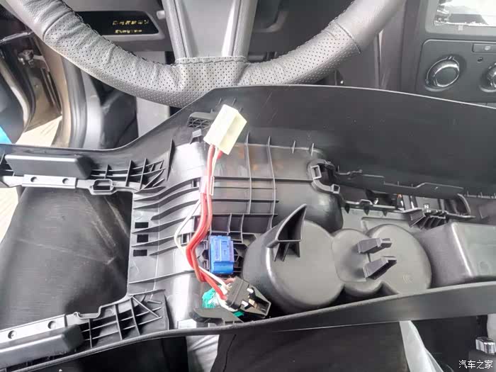

去下后的PP!点烟器插头!中控锁的插头!
点烟器插头真心不好取!慢慢来吧!绿色的是固定壳子!有卡扣!蓝色的中控锁很好拔下来插头!
仔细看
需要去下点烟器,因为新扶手箱壳子没有点烟器和中控锁模块的!方向盘真皮套,自己缝的!嘿嘿!针线活,还说得过去!

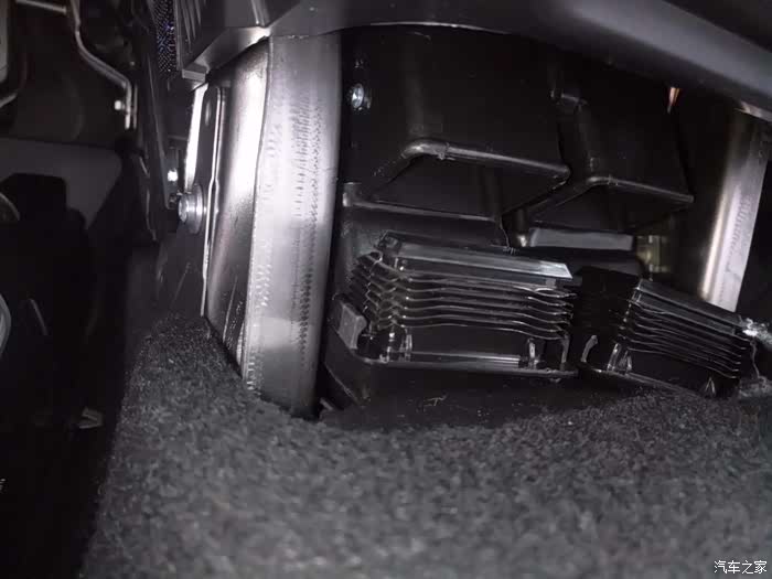

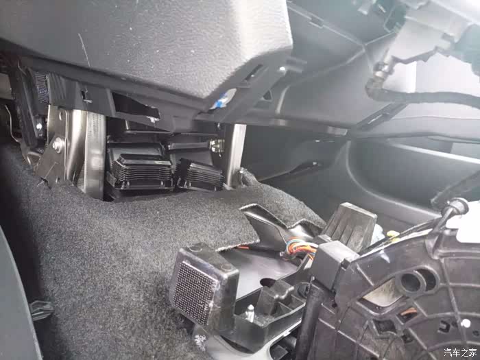

背堵住的出风口!
看见了 出风口 塑料块堵住的状态, 需要取下来,接空调管道!

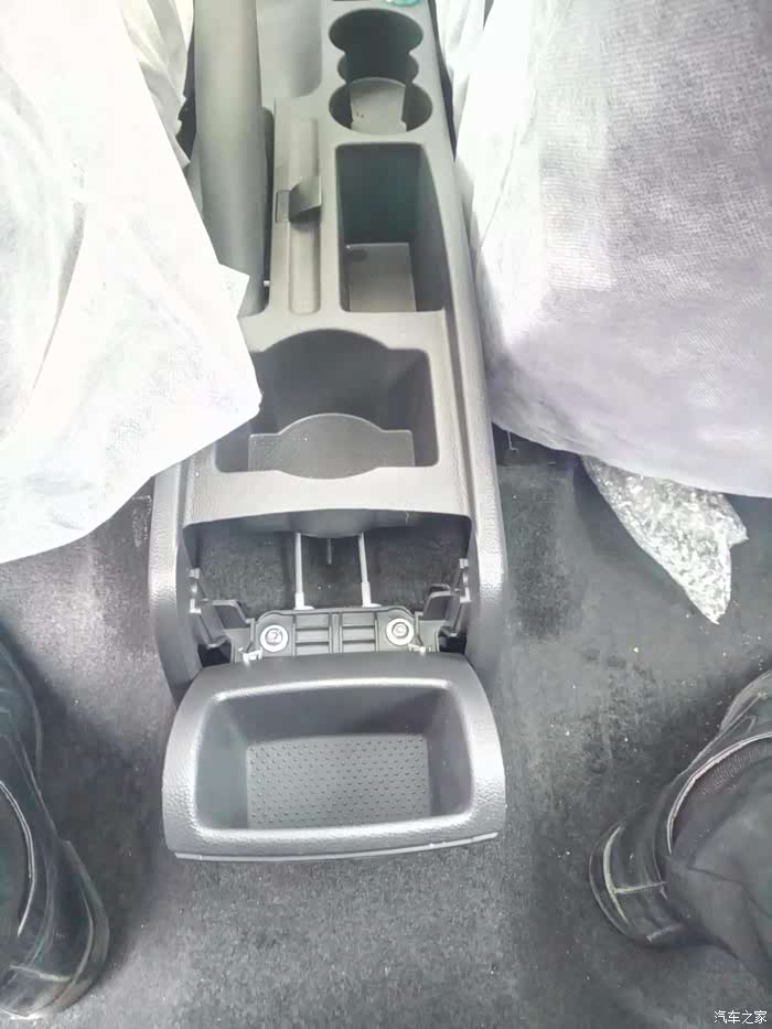

低配 恶心人不!
低配 恶心人不!

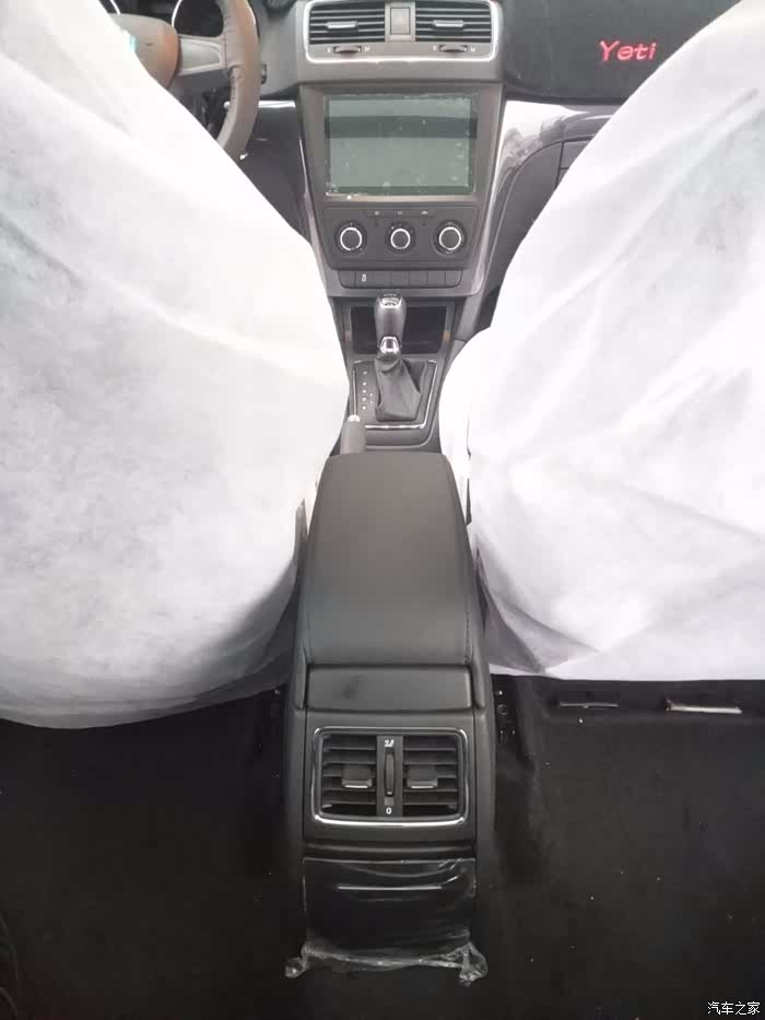

最后安装好以后的效果图!高大上了许多,最主要的是后排空调的出风口!大人小孩,后排就不受罪了!效果试了下!不错!中间的空调管道,我忘记拍照了,一个螺丝固定管道,前段连接进风口,进风口有塑料块堵住了,取出来即可!管道我用线束胶带缠绕了几圈,怕有异响!

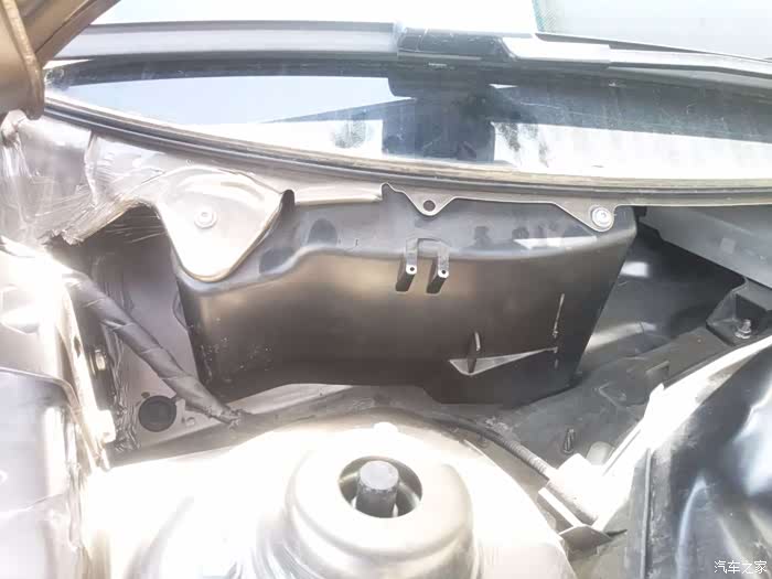

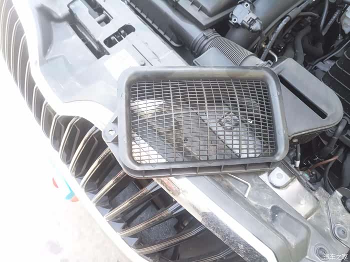

外置空调滤芯的安装!
外置滤芯,原厂不带的!只是个塑料网子!一点不能过滤外部空气中的颗粒浮沉物!所以,必须更换!
去下密封胶条,就可以看到进风口的黑色盒子了,里面是安装位!
来个特写!
两个固定螺丝 T20的螺丝!
两个固定螺丝 T20的螺丝!
就是这个低配的网子,真心用处不大!
取下盒子,宁夏黑色网子,看到了吗? 剩下的就是把买到的滤芯,原位装回去,螺丝拧紧,固定好密封条即可!就不上图了!

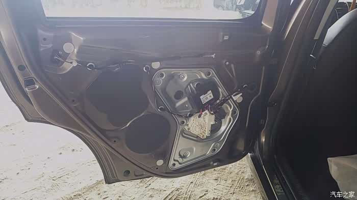

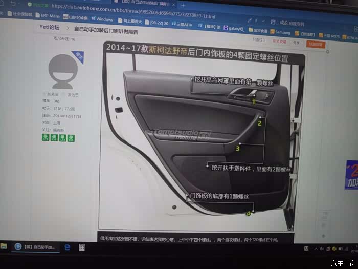

后车门喇叭,这个问题,看你怎么对待了!因为前行版,只有前门的有喇叭,音效大打折扣,对于我经常在车上听歌的人来说,不能容忍!你不带,那我就自己安装!简单说下过程,后车门的螺丝拆下方法和前车门差不多,位置也是一样的 ,只是螺丝数量为4个,车门底部的螺丝,后车门只有一个T15的螺丝固定!前车门底部有两个T15螺丝!简单了!打开车门的装饰板,看到车门结构了,喇叭安装位,厂家用黑色塑料密封了,无语!四个安装空位,需要用铆钉固定,自己专门去五金店买的铆钉枪,价格25元!也就用一次!两个喇叭的费用的100多!带连接线束!四根长的线束,用于一端连接CD机头,另一端连接到B柱后车门软管连接处里面的插头里,插头有预留的插孔,区分正负极!红色 蓝色 是正极,棕色是负极!很好区分!跑线的方法,左侧车门从方向盘左侧的中控台进出线,走前车门的密封胶条里面,去下车门的密封胶条,把线束放到里面,慢慢往后面的B柱方向走线,到达B柱后,往上走!需要查下B柱上面的装饰板,就一个T20的固定螺丝,去下B柱装饰板,线束从B柱中间位置的软管孔出来,到达后车门插头!中间忘记拍照了,具体的可以看摊子各位大侠的帖子,我也是参考了他们的帖子!在此继续谢过前辈们!中长的线束,连接高音喇叭,就是车门拉扣处的喇叭位置的小喇叭,也是区分正负极,并联到车门大喇叭插头处,++ - - 四根线都在大喇叭插头处!上几张PP!
后车门的螺丝固定螺丝位置!参考的前辈的图 ,借用下!感谢!
这个是左侧后车门结构图,圆形的黑色软海绵性质的密封垫,就是喇叭安装位!要撕下来!铆钉固定喇叭即可!因为中间忘记拍照了,所以走线的图 就没有了!不能上图!

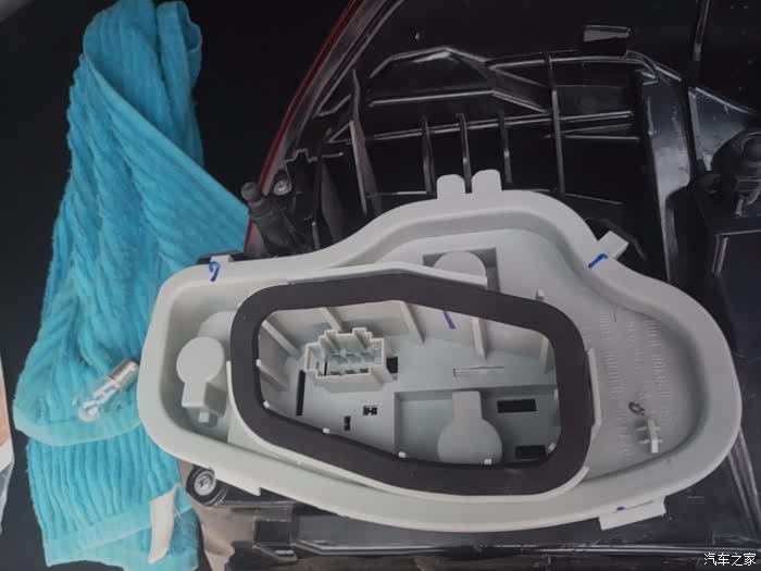

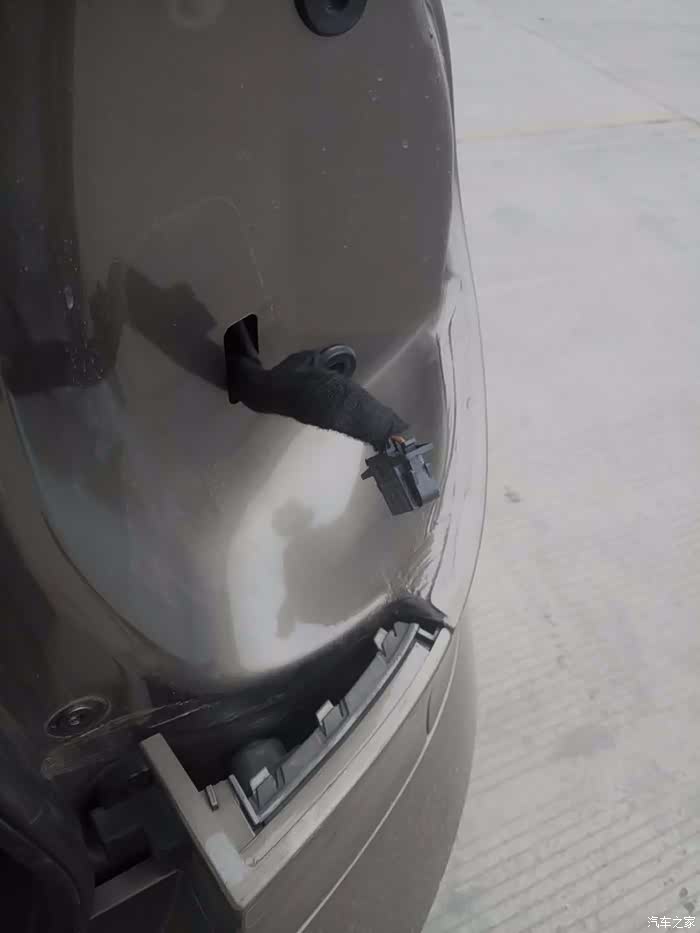

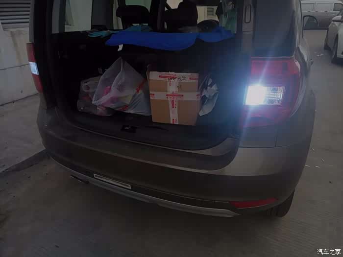

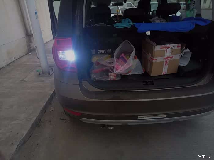

LED倒车灯

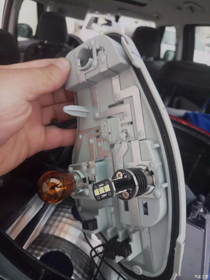

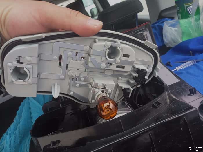

倒车灯,一样的标配黄色卤素灯泡,倒车亮度真心不够!所以,继续更换LED白色灯泡,拆下后灯罩,只有两个固定螺丝 T 20 螺丝,轻轻往外拔灯罩,注意电源线束!力度适中!
打开灯罩后,里面的灯泡安装底座拿下来,拔掉原来的倒车灯泡,插入LED的灯泡!
拔下原厂倒车灯泡后!
灯罩电源插头底座
插头
效果图 亮不亮
亮不亮

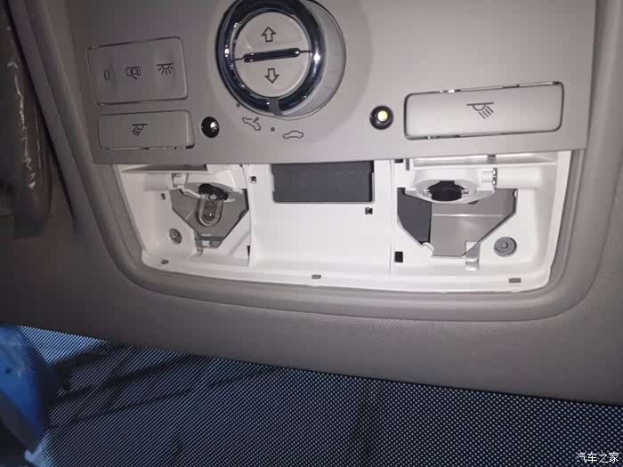

阅读灯更换LED的灯泡!过程就不写了!

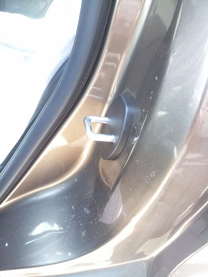

锁扣盖子!

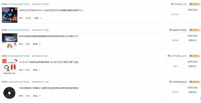

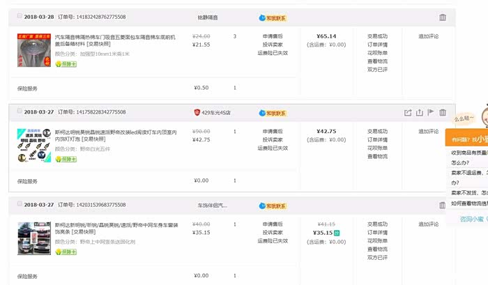

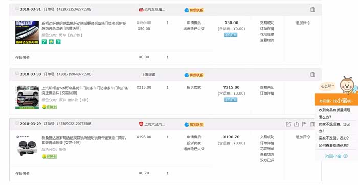

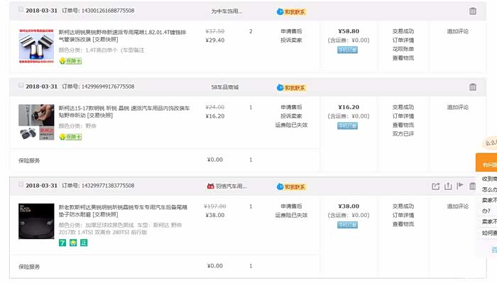

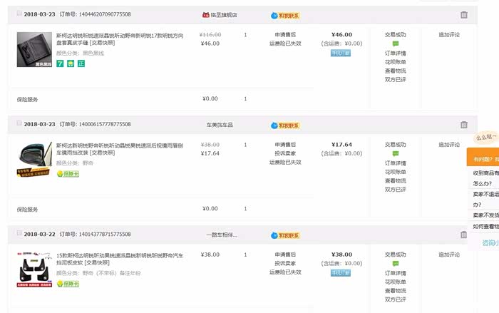

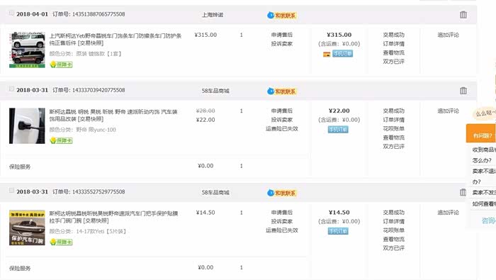

所以的配件 都是马云家购入 全部切图 上图 价格都在里面 大小配件 现在除了发动机护板没装,护板4s 送了一块 铁的护板 挺沉的 因为车子都是市区驾驶 基本不走烂路 护板作用用不到 反而增加了重量 就放家里了 没装!踏板 也没装,感觉用处不大!
