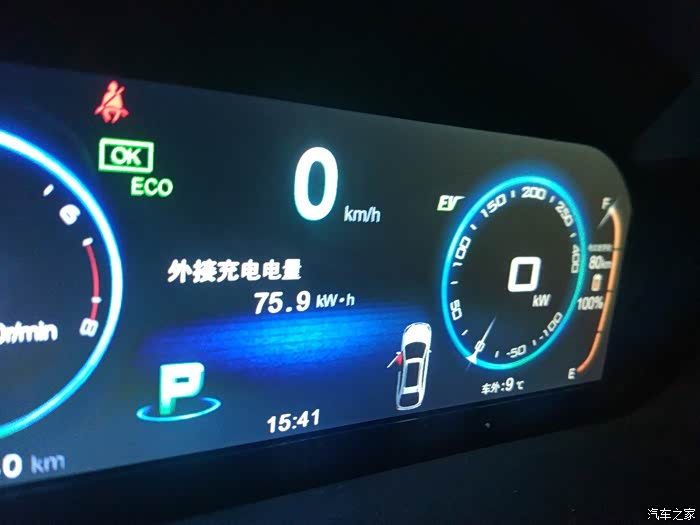

因为半个月的时间,环境温度下降也比较快,续航里程下降更是厉害,只能跑40.9公里就没电了,当时显示充电量63.5
4s店检测电池方法就是开暖风放电到5%再充电到满,用笔记本采集数据上报比亚迪厂家,开始充电
充满电了,显示75.9,75.9-63.5=12.4,也就是说这次5%电充到100%只冲进去12.4°的电,本来18度的电池,衰减到不到13度了。。。。

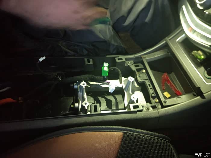

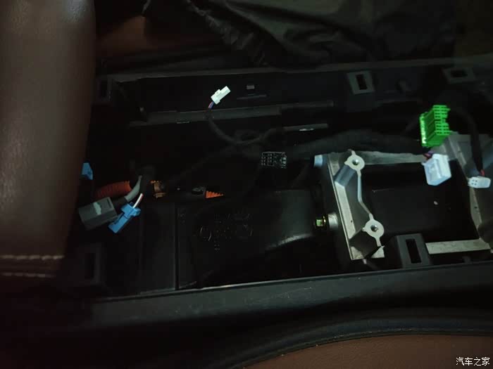

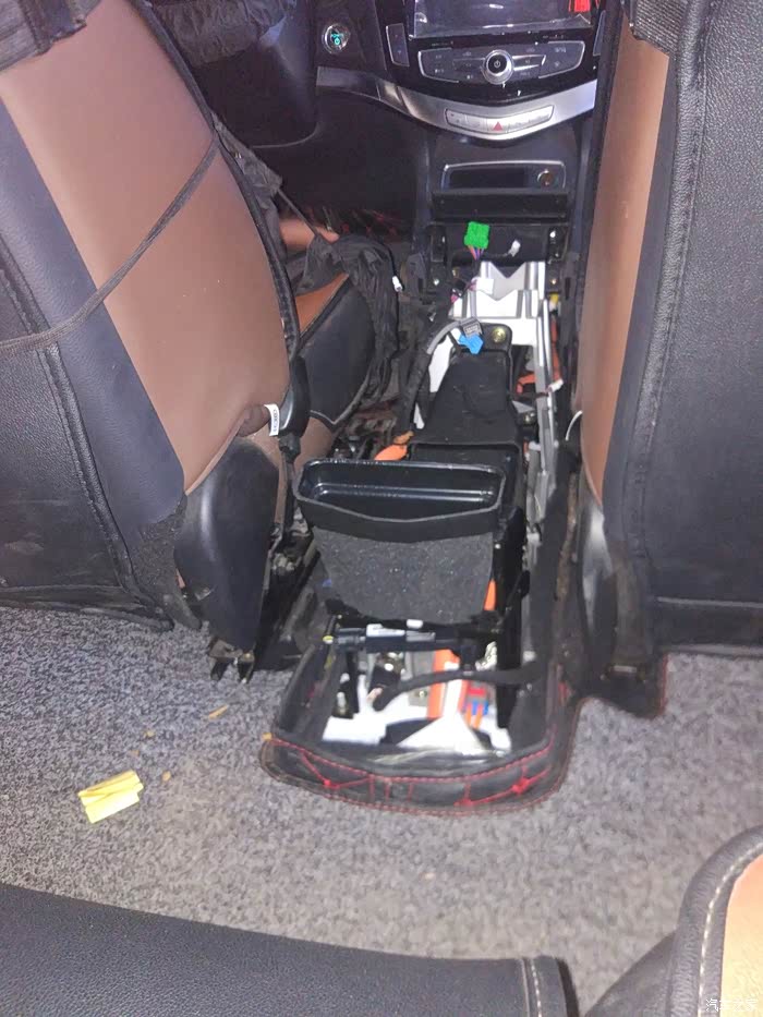

这个是拆驾驶位中间扶手
这个是拆驾驶位中间扶手
里面的线还是整理的很好看的

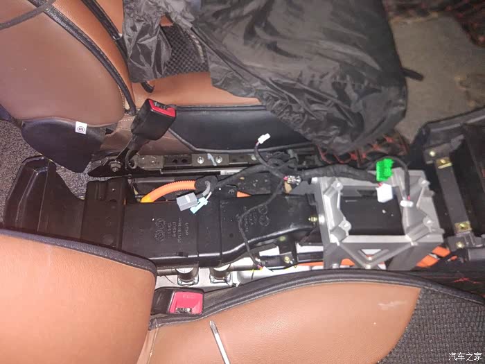

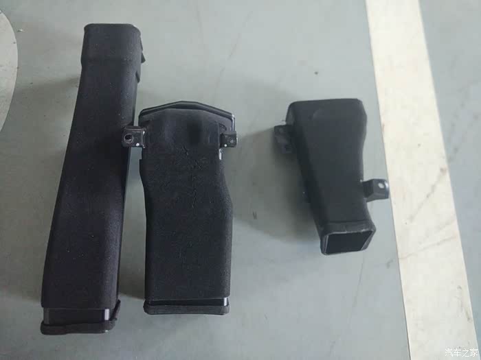

看到给后排出风的管道了,还要继续拆。。。
后排看的,中间差不多拆的干干净净了

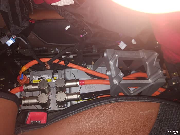

这个应该是高压电线了
中间通风管道上门还有很多海绵,貌似用料还可以哦
拆光光了。。。。。就这样了。。。。

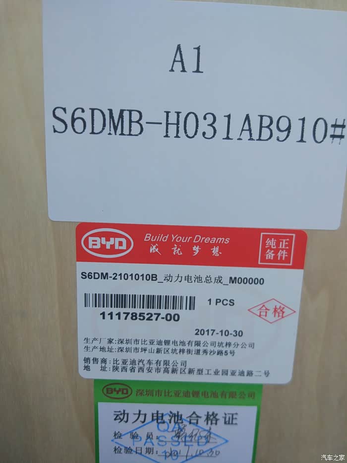

电池标号,好像是2017-10-30生产出来的,s6dm的电池

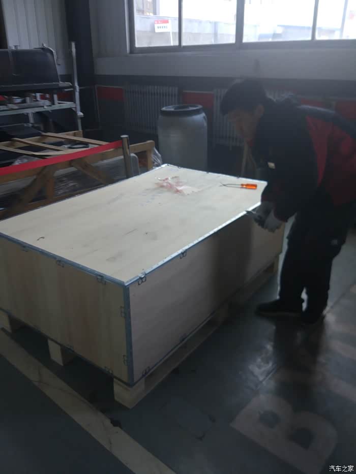

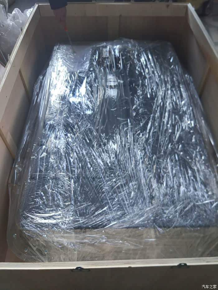

明显是西安发到山西太原的,据说太原省会城市都没有比亚迪官方库房,幸好离西安库房不远,运输时间小于一周,本人电池运输了三天

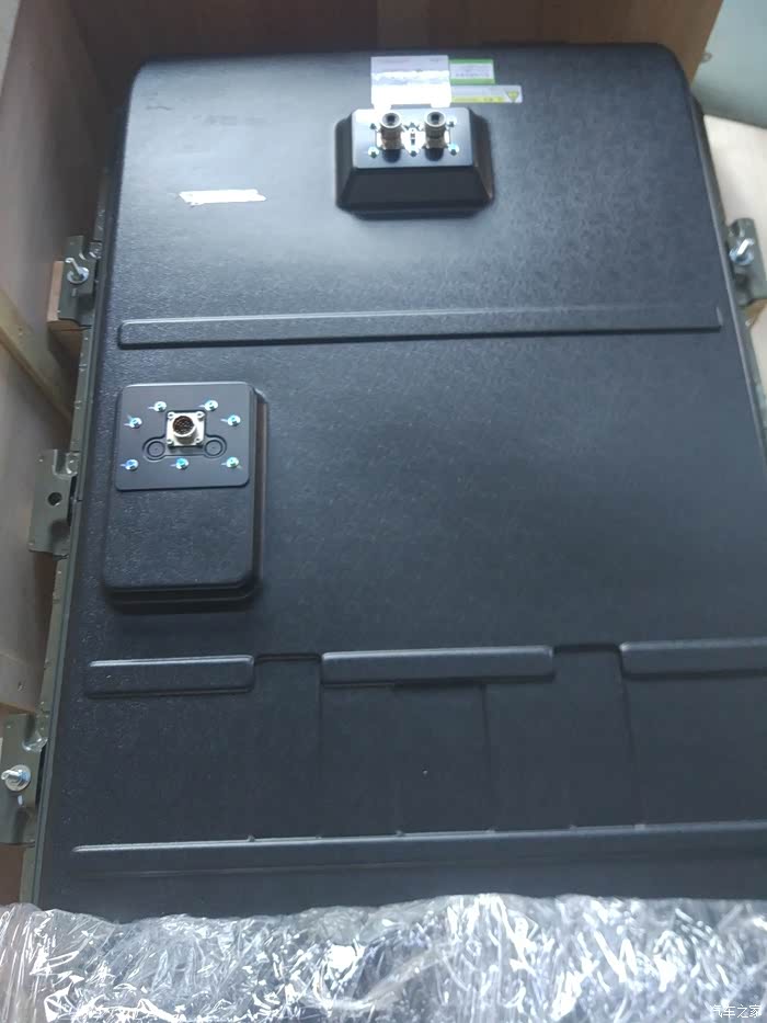

新电池就张这个样子。。。保鲜膜还是保险套?

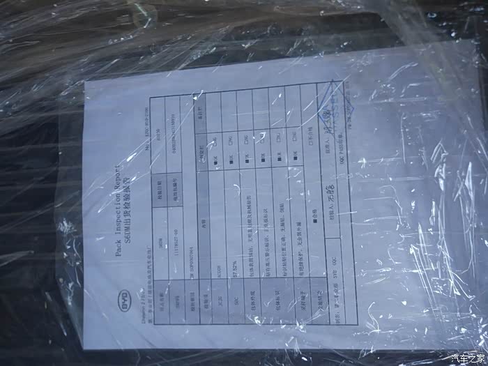

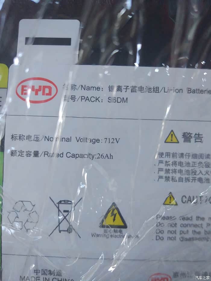

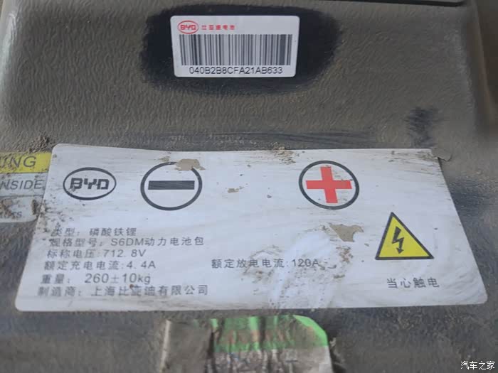

电池合格证??就看懂一个57.52,生产出来的电池是57.52的电量存放的,由此可见咱车子如果长期不用的话,电量保持到什么位置才不会损坏电池哦
712v 26a,电池标称容量712*26/1000=18.5度电的电池
拆了保护膜,看起来很漂亮呀,展展的

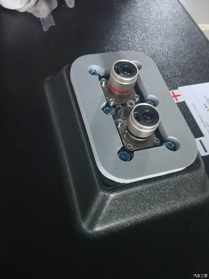

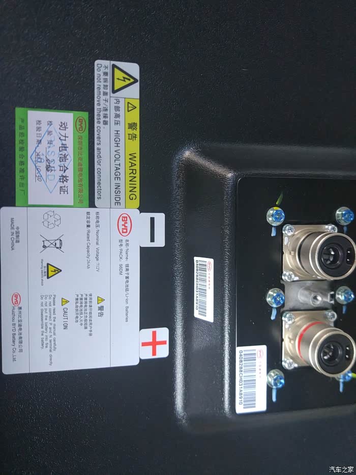

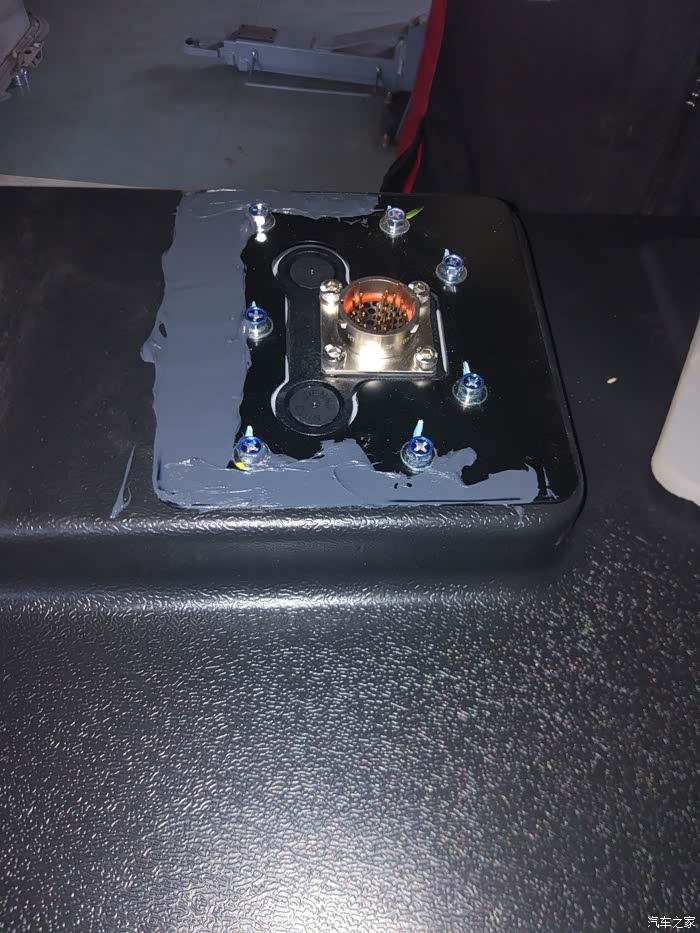

新电池正负极接口

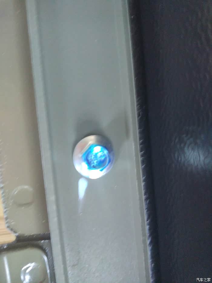

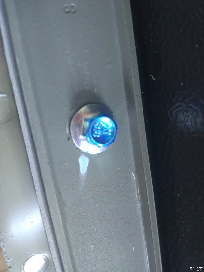

新电池的一个螺丝
另一个螺丝,不知道为什么所有螺丝都有这么一个小小的标记,指向也是同一个方向

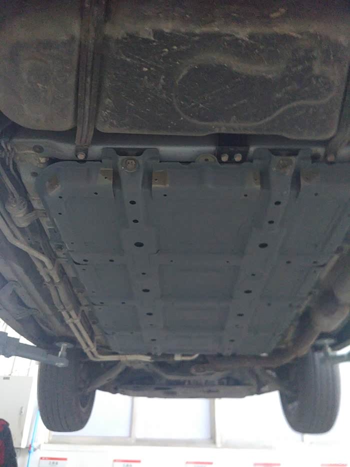

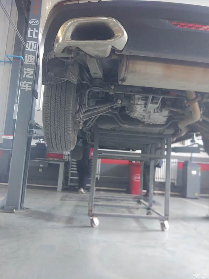

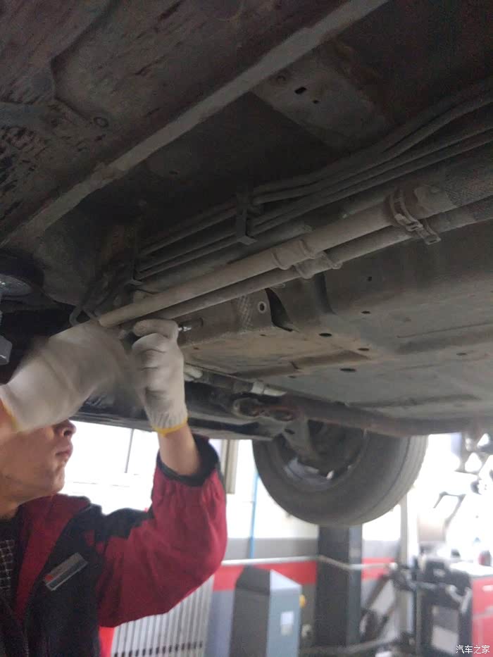

换电池方法就是把车子抬起来,下面垫上个车子,升降机正好降到把电池放到车子上,开始拆,为了不妨碍师傅干活,这里就这样了

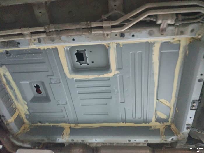

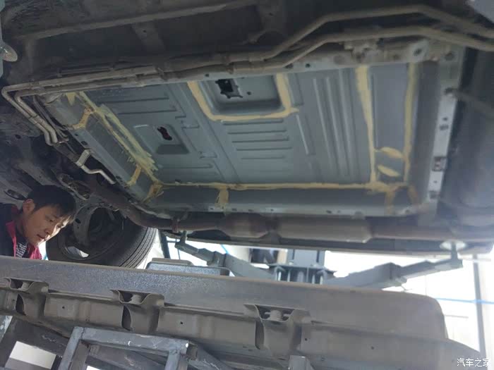

拆完电池的样子,里面两年了,貌似还比较干净哦
再来一个特写
拆下来的电池特写一下
旧电池割掉垫片
就这么一个垫片,居然新电池都不带,还要从旧的上割下来再粘到新的上面

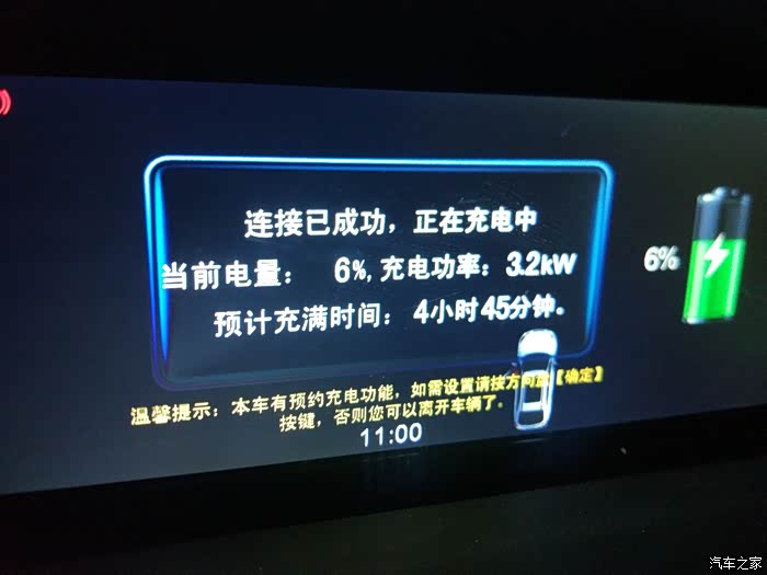

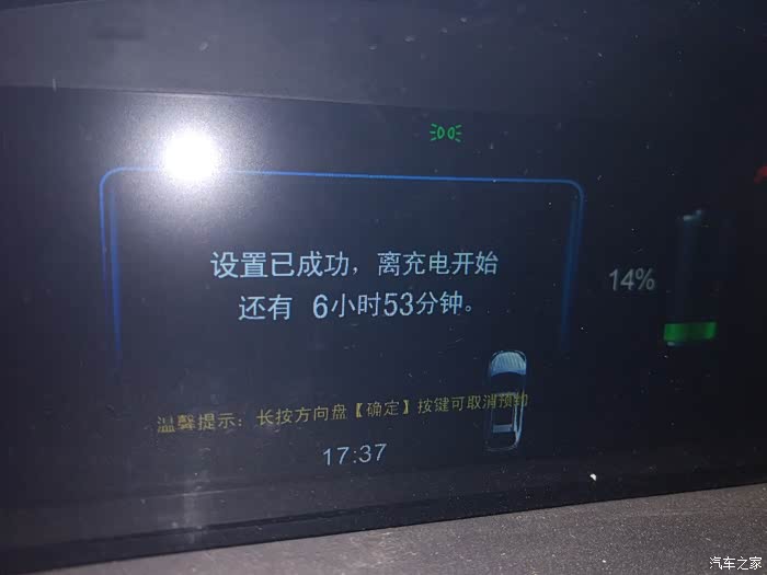

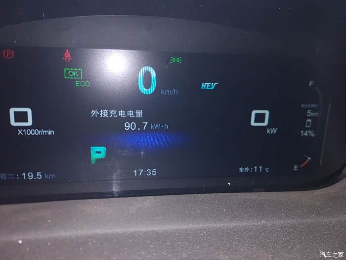

新电池的第一次充电开始状态15%,90.7
家里没有桩每次都要很久。。。。。。

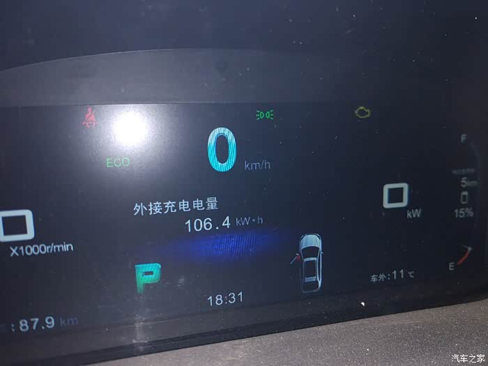

充满了,15%到100% 106.4-90.7=15.7度电,貌似好了很多

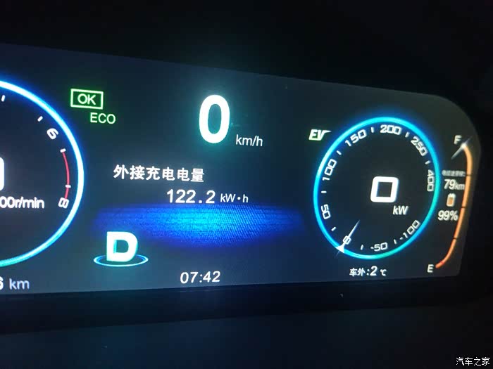

第二次满放满冲,15.8度,

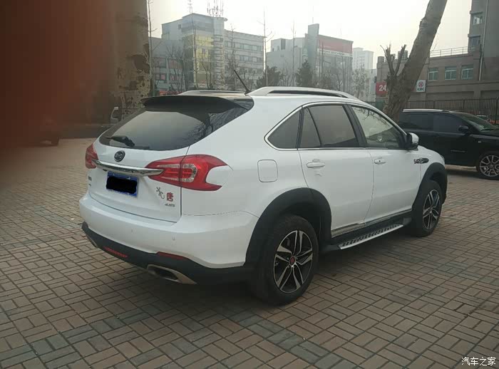

这个就是俺的车子啦

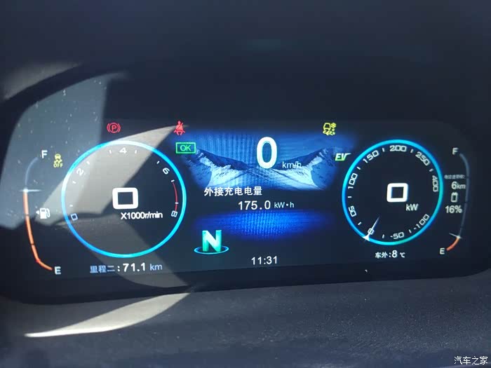

最后发一下新电池续航能力100-16,续航71.1,看图就知道了,用的雪地模式控制输出功率,全程时速低于60,基本没有踩刹车,可以说是完全理想路况,尽力降低电量消耗了还是没有到80km,室外温度8。
地点山西太原,使用路段中环路。
地点山西太原,使用路段中环路。

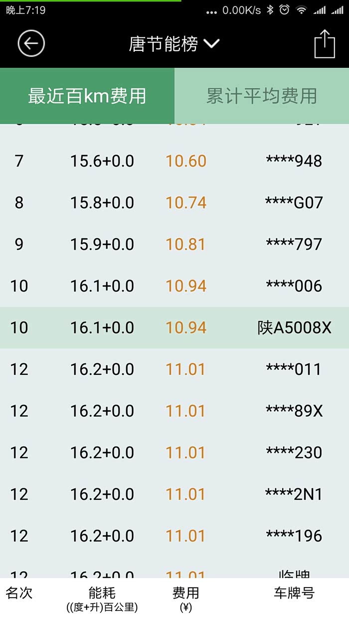

换了电池立刻上榜!!
