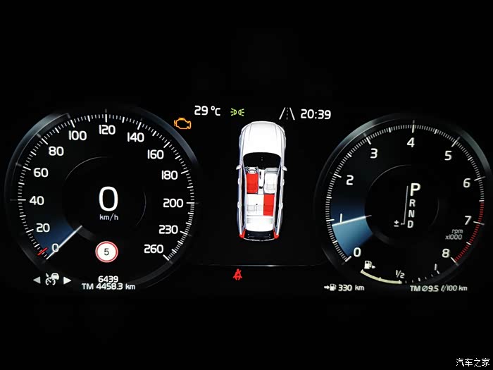

20款V90CC至尊,开了6400公里,平时都是在家门口中石化加油,这次老婆去中石油加了一次油,然后发动机故障灯就亮了……
到4S检测,说是蒸发管的问题,换了一个蒸发管搞定了,换管大概半个小时,这基本就是沃尔沃的通病了。
建议车友发动机故障灯亮了去4S之前先问一下蒸发管有没有配件,有的话再去处理,省得再跑一趟。
