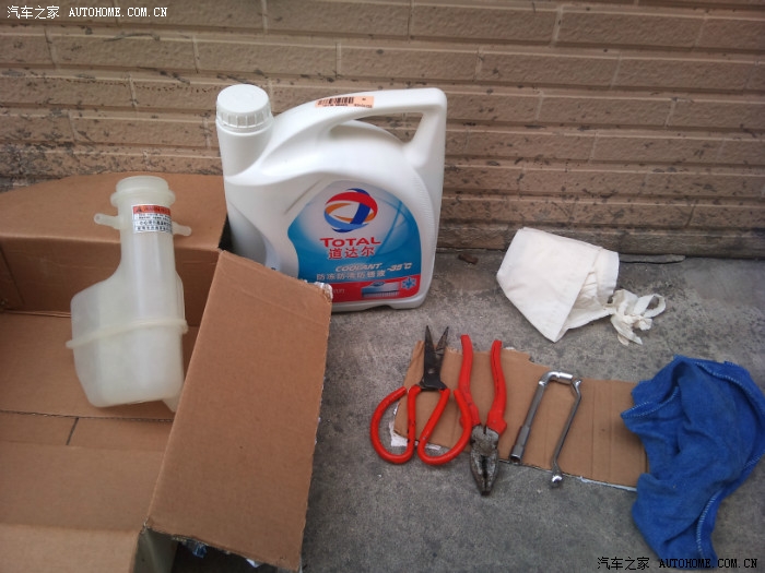

先从取快递开始吧
包装里面有减震空气袋

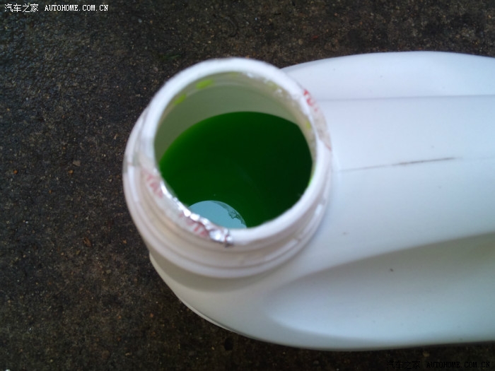

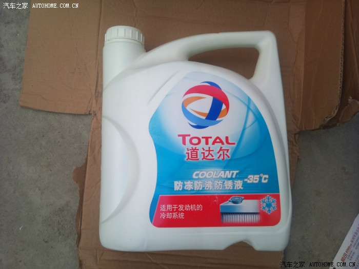

网购的道达尔,荧光绿,53元。乐驰原车的是张家港 迪克化工厂出品的 五菱专用防冻液
背面,乐驰推荐的发动机油,方向液压油都是道达尔的
所需材料,还有新的膨胀壶

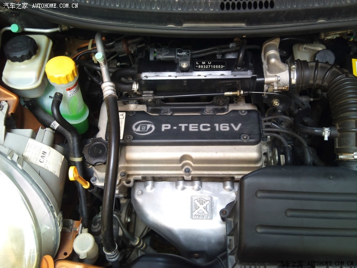

开始吧

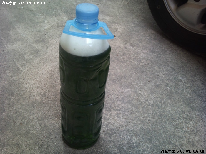

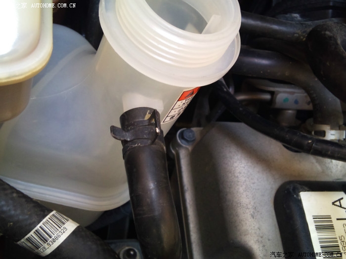

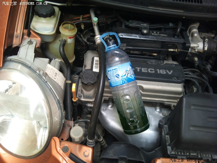

先把膨胀壶后面管子拆掉,这根水管是经节气门通过来的
把这根管插进饮料瓶,发动车子,放出防冻液,车子不可运转时间过长,最多半分钟就放的差不多了
用了两年多的防冻液,质量很不错的说,很清澈,就是有很多泡沫,啤酒一般

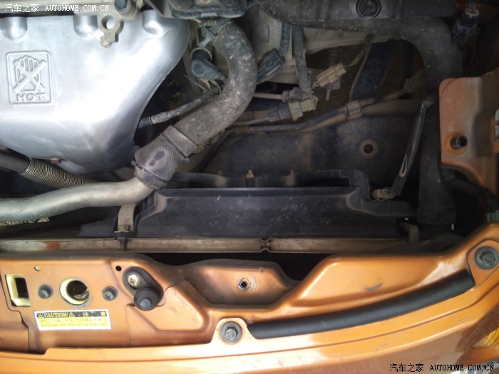

开始拆水箱

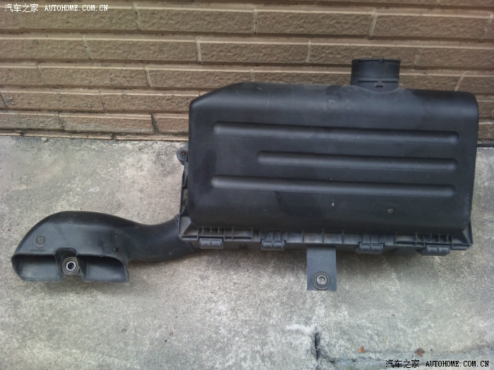

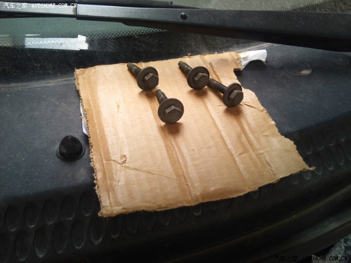

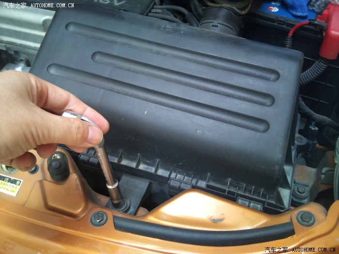

先把空滤总成拿下来,4个10号螺钉固定
螺丝放好
放一边
空滤拆掉了

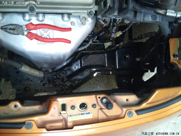

开始拆水箱

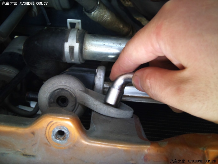

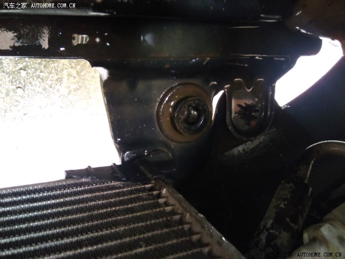

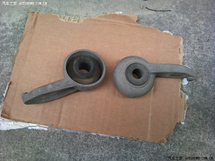

乐驰水箱的固定方式是下面在前纵梁里面插着,上面有两个水箱固定支架固定

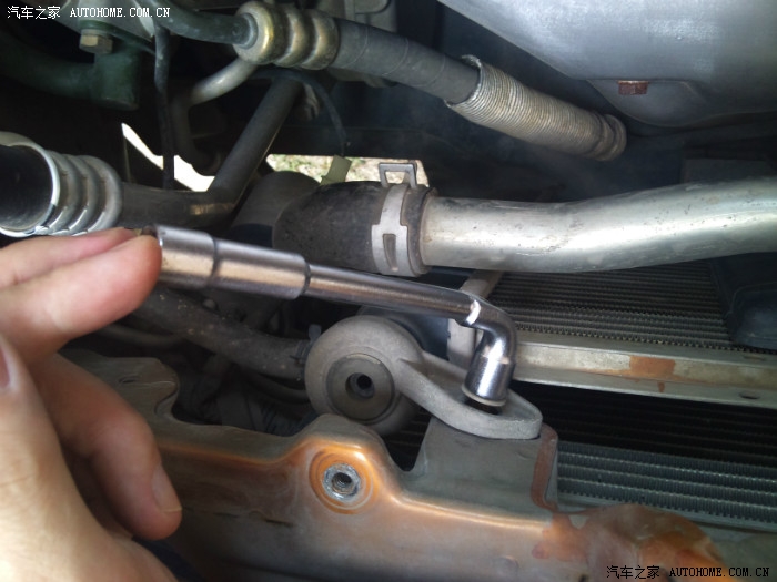

用10好扳手拆水箱左右两个固定支架
支架

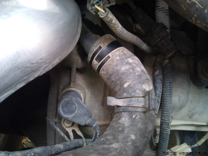

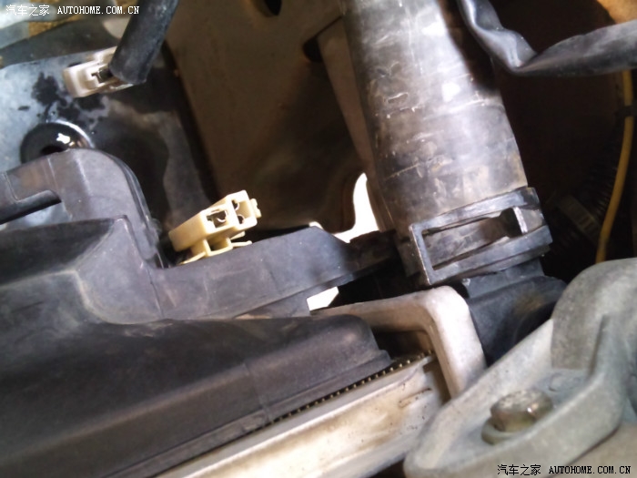

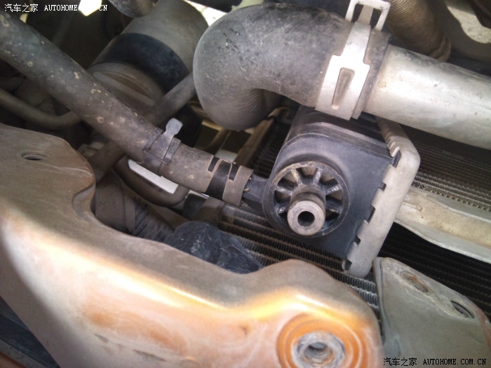

松开进水管卡箍

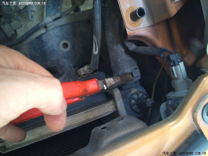

挪开出水管卡箍
挪开水箱排气卡箍

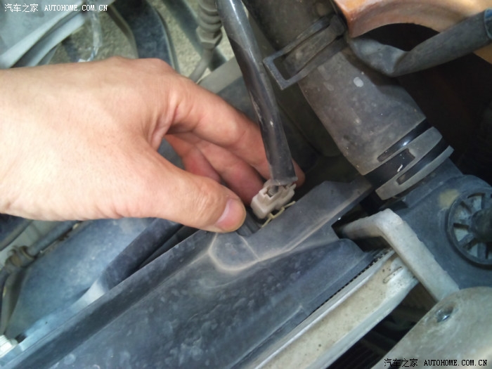

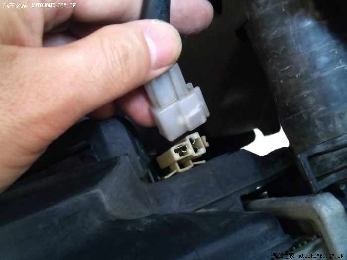

冷却风扇插头也要拔掉

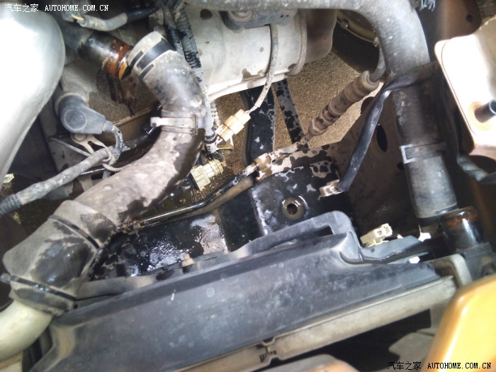

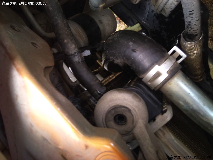

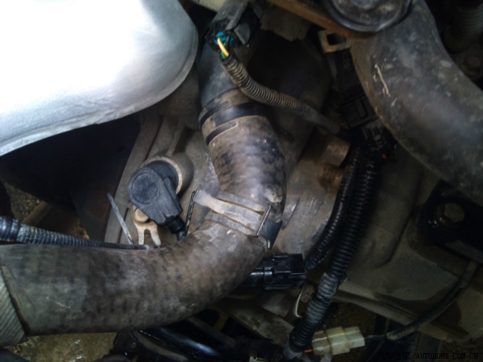

左右转动一下水管,再拔掉水管,注意:可能水温很高,别烫着

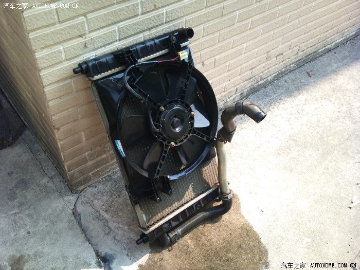

拔出整个水箱

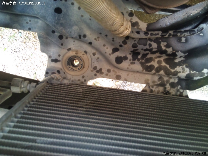

水箱是插在前纵梁上面的
左边的插孔

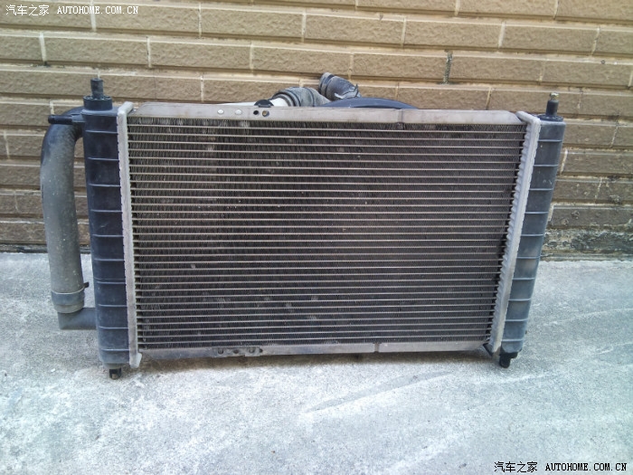

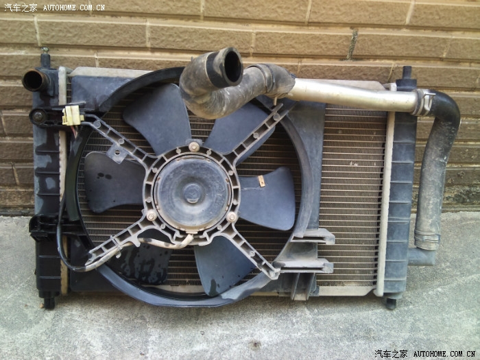

水箱前面    南宁八菱出品

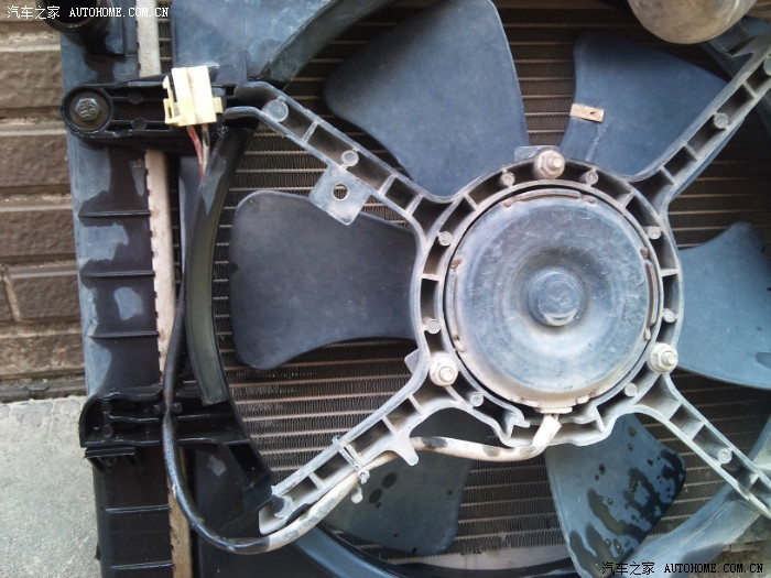

背面的高低速冷却风扇,水温高和开启空调时都运转转,风扇是 南京捷胜电机
电机的电源线

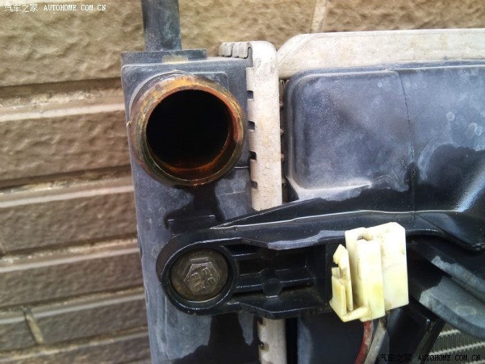

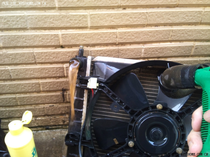

出水管,很多锈迹,一会用细砂纸打磨,冲洗

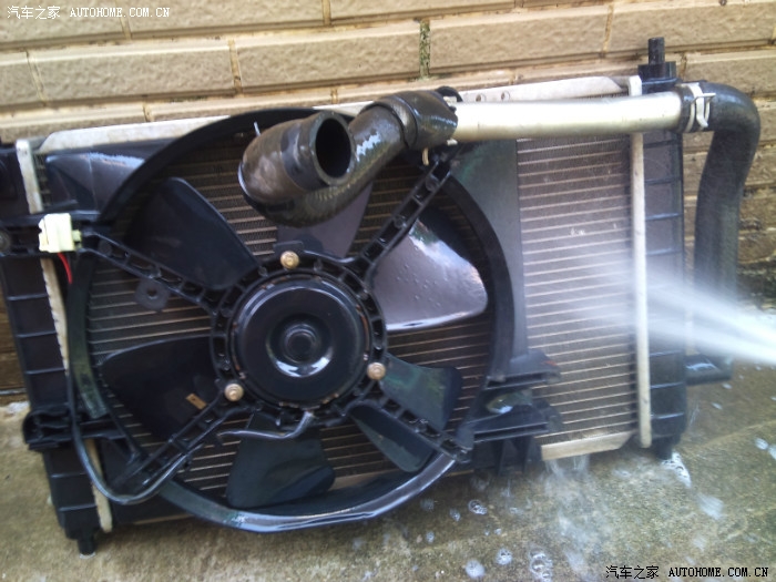

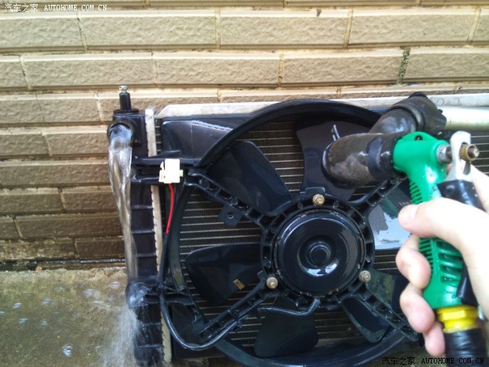

洗洗,注意,不可用高压水枪冲洗,因为高压水枪会冲坏水箱上面的铝片
最主要是里面,流出很多锈水
拿起来,左右晃晃,又冲了N遍,总算流出清水了
倒净水箱里面的水,最好用嘴对着一个口吹一下,晾干待用

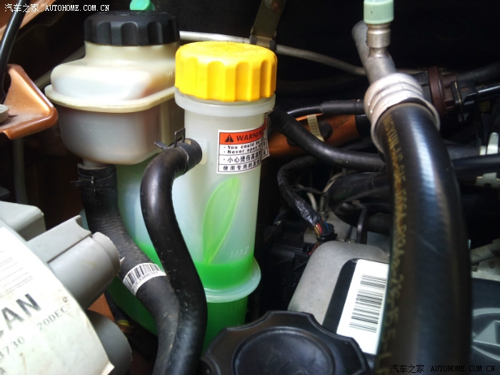

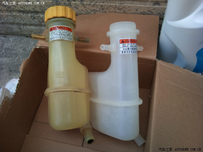

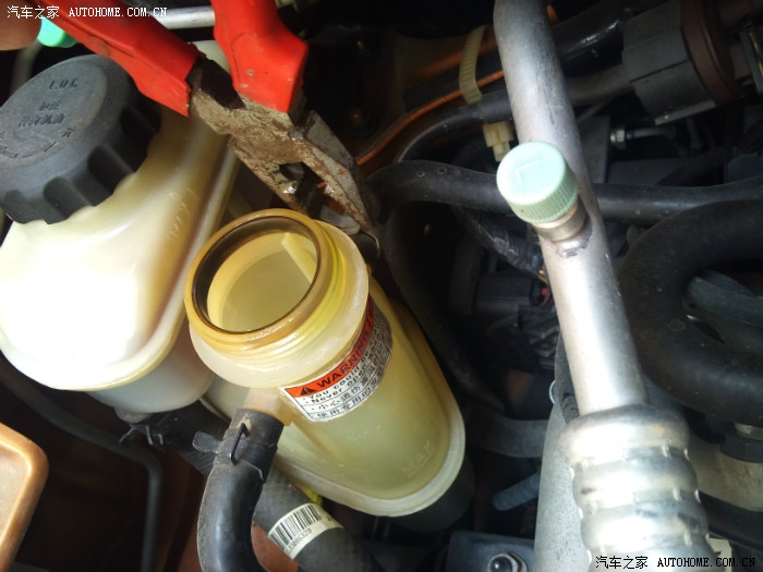

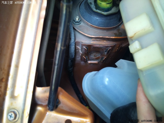

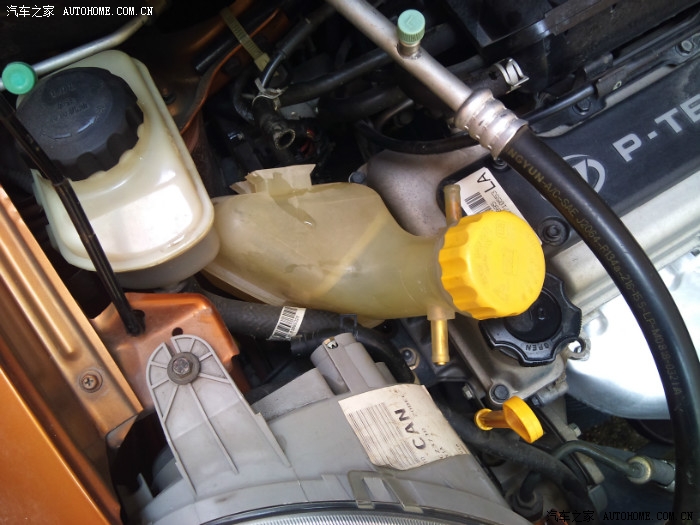

开始拆旧的膨胀壶,拔出来,必要时挪开方向助力泵油壶

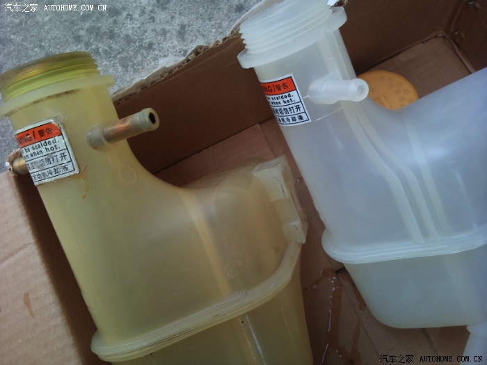

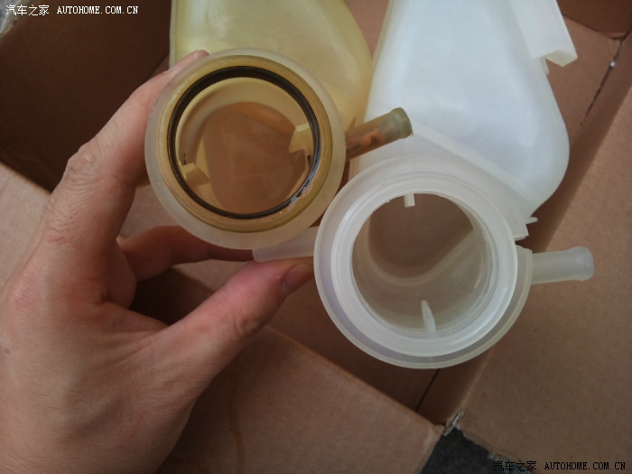

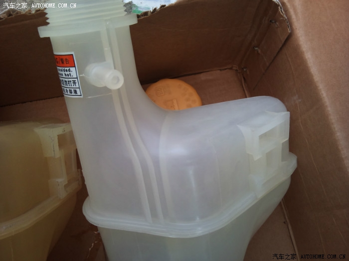

新旧对比

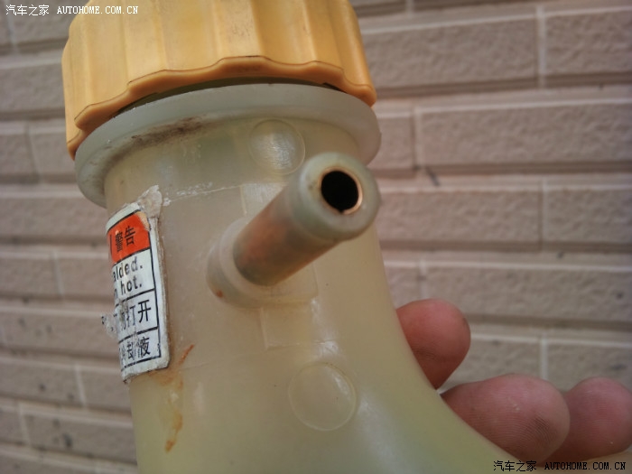

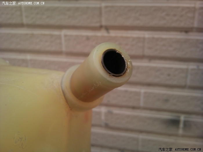

旧的水壶拆下来时下面管子里面镶的铜管竟然掉出了一半,我把它砸进去了
新的没有镶铜管
上面

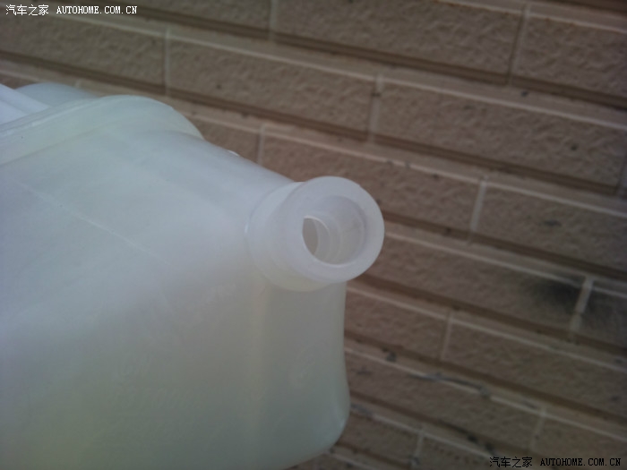

对比,旧的膨胀壶加注口也镶了一圈铜管,新的没有,还有里面的导水片位置也改变了
新款的多了一个导水槽,大家看出来了吗
导水槽
加注口螺丝扣下面也不一样

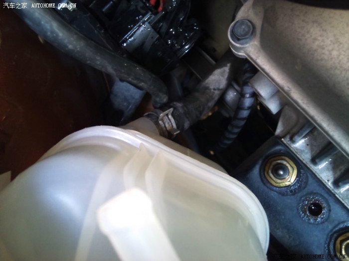

淘宝的店家说是改进款的,现在都是这样的,开始装车,接上膨胀壶下面的进水管,卡好卡箍
对准插槽装好
注意:接好水管后,嘴对着膨胀壶使劲吹几口,把发动机水道残留的旧防冻液吹出来

装上三根水管
出水管
排气的小水管不要忘记
按照痕迹卡好卡箍
接上风扇插头

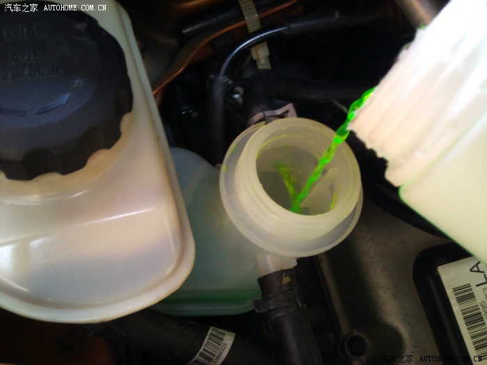

确定装好各个水管后就可以加入新的防冻液了,荧光绿
注入新的防冻液

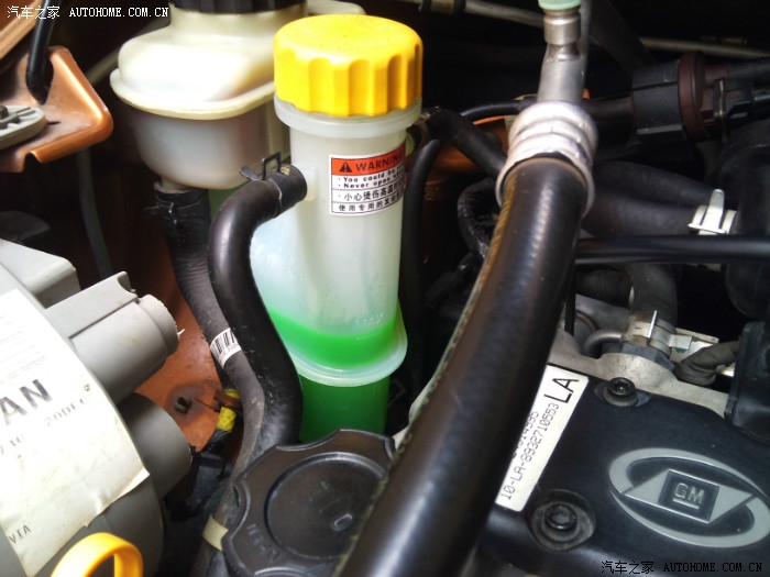

加至膨胀壶MAX时,发动车子运转,运转至散热风扇打开,说明冷却系统的大循环打开了,这时候膨胀壶的冷却液又下去很多
再添到MAX线,确定各个水管无漏液现象
用车后检查冷却液刻度,盖好膨胀壶盖子,必要时添加至MAX线
最后4L的防冻液只剩一点点,这和说明书写的乐驰 1.2 冷却液容量4L相符
